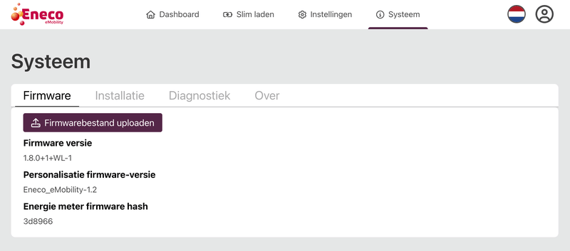

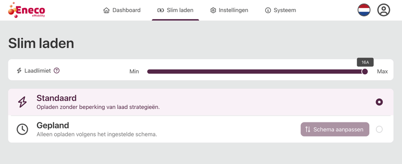

KweNi schreef op vrijdag 11 juli 2025 @ 17:18:
@Pizr Misschien is die laatste versie niet helemaal compatibel met de personalisatie firmware van Eneco.
Probeer de vorige versie, die is ook beschikbaar op de site van Peblar.
Heb gisteren de update naar 1.8.0 gedaan en dit is gelukt :). Helaas nog steeds geen support voor zonne-laden profielen. Hier heb je volgens mij dus toch echt de Eneco personalisatie firmware 1.3 nodig, zit helaas nog op 1.2. Zoals eerder aangegeven is de IUNGO P1 extender wel gewoon als bron voor zonne-laden geconfigureerd. Tijdens het commissionen zie je ook dat hij de inkomende energie registreert.
Afbeeldingslocatie: https://tweakers.net/i/McSJfHGX0YJBnWKU05i9E8fGnd8=/800x/filters:strip_exif()/f/image/2tvFYTqpYlIu5T4Y9czLmR8T.png?f=fotoalbum_large
Afbeeldingslocatie: https://tweakers.net/i/qF0-GRv-AvKUVw9IEBJCb02WxXE=/800x/filters:strip_exif()/f/image/sJfp9JvIaHfwXuNwiZH82xGj.png?f=fotoalbum_large
Afbeeldingslocatie: https://tweakers.net/i/Kxx7PUaKCqoRIhUB62Izv5sv6YE=/800x/filters:strip_exif()/f/image/B15oPg789MbTv0YhzeWMvfo4.png?f=fotoalbum_large

  • KweNi
  • Registratie: Januari 2023
@Pizr Ik denk dat het zonneladen bij Eneco enkel werkt op een installatie die op 1 fase geconfigureerd is.
Mijn collega heeft dit getest. Hij heeft 3 fasen en kan met de gewone 3 fase configuratie ook niet zonneladen, maar als hij de Peblar herconfigureert en 1 fase selecteert, dan kan hij wel zonneladen. Hij laadt dan wel gewoon met 3 fases, dus met een minimum van 4,1kW.

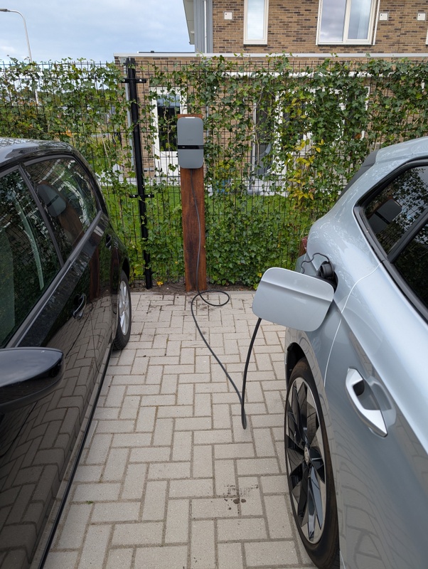

Vandaag de installatie van de Peblar Home afgemaakt en deze gemonteerd op een hardhouten 'plank' van de lokale houthandel. De maat 40*200*2000mm deze heb ik 500mm in de grond gezet, voor €25 scheelde dat zo'n €300 met de pole van Peblar!
Mochten anderen ook zoiets overwegen neem dan een plank die minimaal 50mm dik is, dan weet je zeker dat de bijgeleverde schroeven er niet doorheen komen.
Nu kunnen we lekker onze Enyaq laden op eigen terrein en zijn we voorbereid op het volledig gebruiken van onze zonnestroom als het salderen vervalt. De Homewizzard P1 komt morgen dus dan kan hij echt voluit laden. Nu nog de twijfels over een iets zelf te regelen in Home Assistant of EVCC te gebruiken voor een paar euro per maand. Ergens heb ik de Peblar gekocht om niet afhankelijk te zijn van de cloud en dan is maandelijks EVCC "sponsoren" ook een soort afhankelijkheid.
Plaatje bij dit praatje:
Afbeeldingslocatie: https://tweakers.net/i/BGVp1ztfS4QkbIHg7yHJ-rJ8nVc=/x800/filters:strip_icc():strip_exif()/f/image/BWAunzE0XXmilwebq80OoQAk.jpg?f=fotoalbum_large

Ik wil op kantoor exact zoiets maken. Heb al een mantelbuis getrokken maar nu nog de spullen halen om het een keer af te maken.
Verder ben ik zelf groot fan van evcc, maar dat zal niet voor iedereen zo zijn. Je kan een paar trail tokens pakken om alles uit te proberen en eventueel daarna eenmalig sponsoren (heb ik gedaan althans). Dat voelt anders dan iedere maand betalen.
Aan de achterkant heb ik inderdaad de grondkabel vastgezet met drukzadels en een dubbele UTP kabel in een 19mm slagvaste buis gemonteerd. Als het goed is zorgt de hedera ervoor dat we daar straks niks meer van zien. Heb wel alle gaten voorgeboord voordat ik ging schroeven want anders knapte de schroeven af.

@Mr.Viper ben even nieuwsgierig, waarom niet direct op het hek gemonteerd?
  • klump4u
klump4u
Full electric in Zuid-Limburg
Vilnius schreef op zaterdag 23 augustus 2025 @ 06:53:
Ik denk voor de klimop die daar groeit..
  • Mr.Viper
  • Laatst online: 07:44
Mr.Viper
Tja... iets met Dodge Vipers
Voor de stevigheid, het hek is eigenlijk alleen bedoeld voor de klimop en ook een beetje om de kabel netjes en schoner op te kunnen hangen. Zit nog wel te twijfelen om een "socket" te regelen om de stekker daar in te doen, maar eerst dit ervaren.
|| Enyaq iV80 Sportline '22 || Peblar Home || Itho WPU 5G || Itho HRU 300Eco || 36° ONO-WZW 4875Wp ||

Sinds vorige week is bij mij ook een Peblar geinstalleerd. Via 50five en uiteindelijk dus een branded versie (Shell Recharge Advanced Flex 1.1). Deze wordt beheerd door 50five en ik heb vooralsnog dus geen toegang tot lokale api/instellingen.
Via de portaal van 50five kan ik ook niet veel en belangrijkste is dat ik eigenlijk zou willen kunnen zonneladen via mijn homewizard p1. Ik heb een ticket aangemaakt bij 50five met dit verzoek, maar vrees dat ik het antwoord al weet. Iemand hier verder al ervaring mee? Ik zie hier in het topic wel wat eneco langskomen, maar shell/50five nog niet echt.
Vandaag ook nog even geprobeerd de Peblar op LAN aan te sluiten. Hoopte een interface te krijgen (waar ik dan geen wachtwoord van zou hebben), maar krijgt wel een ip, kan pingen, maar verder lijkt er geen webserver oid actief te zijn.

Zijn alle Peblar laders op een of andere manier voorzien van software van andere partijen (Branded)? En hoe weet ik als ik ergens een Peblar koop of die branded is of niet?
  • ZiSE
Herbiek616 schreef op zaterdag 23 augustus 2025 @ 15:35:
Als je gewoon bij een installateur of webshop een Peblar bestelt krijg je een ‘kale’ Peblar.
Of te wel als je geen dienst neemt via 50Five, Coolblue, Eneco, etc krijg je gewoon een reguliere unit zonder locks of branding.
  • wickydude
  • Laatst online: 17-11 23:12
Precies. Een n branded versie heet niet Peblar maar heeft een of andere fancy naam
Nibe F2120-16/SMO40/300L / Home Assistant / Peblar EV lader / VW ID.4 Pro ‘21 / 8000Wp
  • Chutney
  • Laatst online: 10:31
Unbranded versie hier. Zit alles op wat de fabriekant heeft bedacht. Aanrader!

Is er al iemand die z’n “Eneco” peblar naar de nieuwste versie heeft geüpgraded? Mij lukt het niet om de firmware te updaten, lijkt dicht getimmerd door Eneco… maar ik zou graag het zonneladen-fenomeen willen!

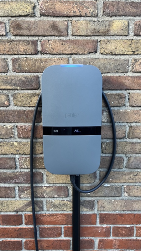

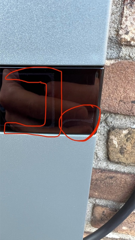

Eergisteren een Peblar Home opgehangen. Installatie was gemakkelijk met de duidelijke instructies. Voelde als degelijke kwaliteit en ziet er fraai uit. Werkt mooi met zonne-laden icm Homewizard P1.
Vandaag een flinke regenbui gehad, zie ik dat er direct vocht in het display gedeelte zit. Iemand anders hier ook ervaringen mee? Ik snap dat volledig waterdicht niet mogelijk is, maar je verwacht niet zo snel al vocht op dit soort plekken.
Afbeeldingslocatie: https://tweakers.net/i/1XJwJkTFlRmzh43gJocsB3qO86A=/x800/filters:strip_icc():strip_exif()/f/image/HYeksLDjWbGglpSRxVdPvoPA.jpg?f=fotoalbum_large
Afbeeldingslocatie: https://tweakers.net/i/giKZMr4C_qONpaH4WCFjZF7Agf4=/x800/filters:strip_icc():strip_exif()/f/image/TSNY9c1xcAje3cLt1oGqoAUU.jpg?f=fotoalbum_large

Mijn Peblar Home hangt nu ruim een halfjaar buiten in weer en wind (niet helemaal zo blootgesteld als die van jou), maar heeft tot op heden nog geen vocht erin. Ik zou er mee teruggaan naar jouw leverancier en onder garantie vervangen.
"Gelijk vervangen" lijkt me nou geen duurzame oplossing.... Kan er niet gewoon eerst eens worden gekeken naar een oplossing met/op het huidige apparaat?

Gertjansp schreef op woensdag 27 augustus 2025 @ 21:43:
Ja die heb ik gewoon geupdate naar de laatste versie. Ik heb daarbij gebruik gemaakt van de te downloade update. Die heb ik uitgepakt. Dan krijg je 2 update bestanden, 1 voor de interface aanpassingen, en een met de firmware van de paal. Ik heb alleen de laatste geupload naar de paal zelf.

  • Gertjansp
  • Registratie: April 2019
Bedankt, update is gelukt. Helaas krijg ik (nog) geen extra mogelijkheden om te laden, enkel Standaard en Gepland. Lukt dat bij jou wel?
