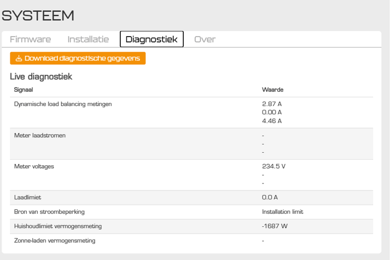

Ik heb een weekje geleden een Peblar Business aangeschaft.
Toch wel wat probleempjes met het installeren en moet zeggen dat de support ook niet snel is om te antwoorden.
Ik heb het geinstalleerd bij een 3x230V netwerk. Daarom heb ik er voor gekozen 2 fasen te kiezen en om deze mono-fasig aan te sluiten.
Balancing en P1 metingen worden gedaan door een Homewizzard P1 meter. Deze komen netjes door naar de laadpaal (te zien in de webinterface).
Huislimiet is mooi gezet op 40A.
De led boven op de Peblar is, groen, dus normaal klaar om te laden. Als ik deze in de wagen steek gebeurd er niets (ook al eens de wagen van een vriend laten langskomen).
Als ik in de Peblar webinterface kijk naar systeem/diagnostiek.
Blijft de "Laadlimiet" op 0.0A staan en "Bron van stroombeperking" staat op installation limit.
Ik denk dat ik al vanalles heb geprobeerd, maar kom er niet uit.

Zonder soelaas, ik heb de homewizzard er volledig uitgehaald (er is dan niet veel slimme laadpaal meer aan), maar de laadpaal blijft aangeven
Laadlimiet0.0 A
  • wickydude
Lijkt toch of er een limiet is ingesteld in de interface. Huishoudlimiet is er eentje, die staat op 40A zeg je. Hoe staat je laadlimiet slider?
Zie je stroomgegevens op de diagnostics pagina?

De slider onder slim laden staat op de ingestelde 16A, slim laden staat ook gewoon op standaard. (Ik heb ook geen andere opties zonder homewizzard integratie)
Nu zie ik even niets meer qua meter laadstromen omdat ik alle homewizzard dingen had uitgeschakeld. Maar daarvoor zag je netjes alles per fase.
Ik heb ook nog eens alles naar fabriekinstellingen terug gezet -> geen soelaas

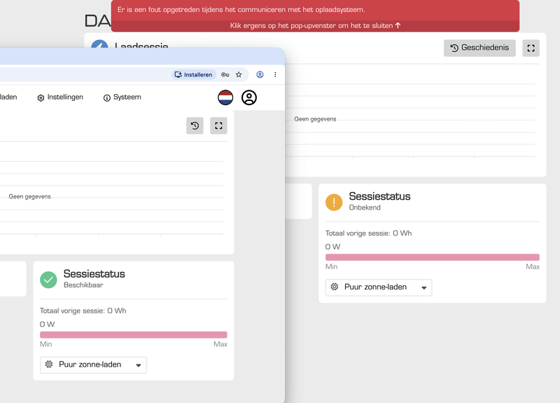

  • xmen
  • Laatst online: 23-11 12:13
Bij deze :
Afbeeldingslocatie: https://tweakers.net/i/sJsZ-C366TqP3Ac4NoJ58B9eP-o=/800x/filters:strip_exif()/f/image/rskKorfTqXbULY8C1bdvRP7o.png?f=fotoalbum_large
Bij mij is het netwerk bekabeld aangesloten.

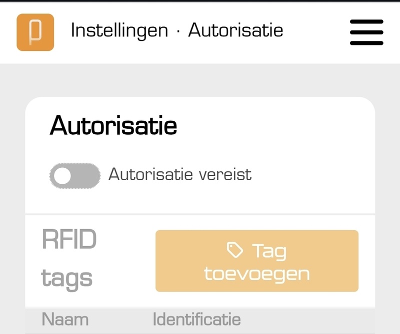

@xmen: nog iets ingesteld met RFID tokens? Backoffice? Zodat ie verwacht dat je eerst een tag gebruikt?

Ik zie een minteken voor je huishoudlimiet vermogensmeting maar positieve waardes bij de stromen.
Klinkt tegenstrijdig...maar die heb ik niet ingesteld dus weet niet wat er zou moeten staan.

Neen, geen backoffic noch tokens ingesteld.

negatief betekent meestal het huis uit. wat staat er bij Installatie?

Ik heb een tag toegevoegd, maar die staat uit, met een schuifje kan je dat regelen. Daaronder staat de tag
Afbeeldingslocatie: https://tweakers.net/i/BisdheOU3NKZNuPK7LHddP-4mbY=/800x/filters:strip_icc():strip_exif()/f/image/MQir20hStO5tmzPecFjQISvg.jpg?f=fotoalbum_large
Edit, je bedoelde dat dit automatisch gaat? Dit is natuurlijk handmatig...
[ Voor 4% gewijzigd door Mike85 op 18-06-2026 09:34 ]

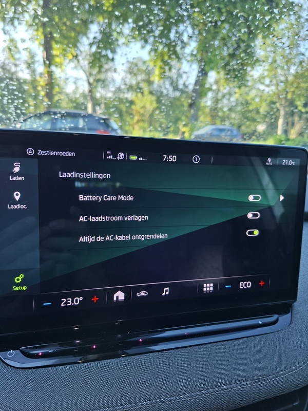

  • Ronald.42
  • Registratie: Maart 2021
s020506 schreef op vrijdag 19 juni 2026 @ 07:33:
Ook een enyaq. Stond er wel bij, maar weer weggehaald. Tis nog vroeg he...
De auto wel goed ingesteld?
Afbeeldingslocatie: https://tweakers.net/i/EqQ2J-chbhRPZwP5K_DGmokFZSY=/x800/filters:strip_icc():strip_exif()/f/image/5YsmnpZis4NAMWvTBWHHpdxz.jpg?f=fotoalbum_large
Die van mij staat op altijd ontgrendelen als hij dan dus niet laad kan de stekker eruit.

Ik heb nu sinds vorige week een Peblar bussiness Socket hangen aan mijn schuur.
In juli/aug krijg ik mijn nieuwe auto binnen.
Ik open in MAC OS de website in Edge
Er is een fout opgetreden tijdens het communiceren met het oplaadsysteem.
Klik ergens op het pop-upvenster om het te sluiten
Als ik bv naar Auhtorisatie gaat.
Autorisatie-instellingen kunnen niet worden gewijzigd terwijl het laadpunt in gebruik is.

To_Tall schreef op zondag 21 juni 2026 @ 11:38:
Open ik dezelfde pagina in Safari, geen meldingen.
Ik heb al een melding gemaakt bij peblar, meer die dit gedag zien?
Geen issues om de Peblar webinterface te openen in Edge op MacOS. Heb je dit ook in Chrome? Edge maakt gebruik van dezelfde Chromium engine als Edge.
  • To_Tall
  • Laatst online: 22-11 03:25
RigolleM schreef op zondag 21 juni 2026 @ 11:44:
Helaas daar issue ook niet. Alleen in Edge binnen OSX.
Heb de defaults in Edge al terug gezet.
Op een windows machine ook geen issues.
lijkt dus echt een OS-X issue icm Edge

@To_Tall Als je de Developer Tools opent en dan in de Console tab kijkt, zie je daar foutmeldingen?
  • RigolleM
  • Laatst online: 23-11 18:16
To_Tall schreef op zondag 21 juni 2026 @ 13:55:
Welke versie van MacOS en Microsoft Edge?
Ik draai op MacOS Tahoe 26.5.1 en Edge op versie 149.0.4022.80.
  • To_Tall
RigolleM schreef op zondag 21 juni 2026 @ 14:37:
Hier dezelfde versies.
Zal eens Edge config resetten en kijken wat dat doet.

Ik heb bij een buurman zijn Peblar opnieuw geconfigureerd omdat deze bij een backoffice (Optimile) op "unavailable" bleef staan en de sessie dus niet wilde starten. Verder geen toegang tot die backoffice, dus kan er ook niets mee.
Nadat ik hem op onbeheerd heb gezet, werkt alles prima.
Vervolgens wilde ik hem opnieuw in een beheerde modus zetten en koppelen aan Tap Electric, maar dan heb ik weer hetzelfde probleem. Peblar geeft in z'n webinterface de status "Onbeschikbaar" aan. Via OCPP krijgt Tap ook een bericht binnen van Connector: Unavailable. Ik kan hier verder niets aan wijzigen of mee doen...
Terug naar onbeheerde modus dus. Heeft iemand dit wel eens eerder meegemaakt? Ik heb de vraag (ook) inclusief diagnostische gegevens naar Peblar gestuurd.

Even voor de zekerheid: Kan de Peblar wel DNS doen en naar internet? Niet dat ie op een afgesloten netwerk zit?
  • JanHenk
phkba schreef op maandag 22 juni 2026 @ 15:13:
Ja, dat lukt wel.
Ik krijg het volgende terug van Peblar:
Volgens de gegevens uit het diagnostische bestand is de connector door het OCPP ingesteld op niet beschikbaar.
Het centrale systeem kan de status van de connector van het laadpunt opvragen. Deze waarde blijft behouden na een herstart en er wordt gewerkt aan een oplossing om deze weer op beschikbaar te zetten.
Kun je contact opnemen met Tap Electric om dit te herstellen?
Socket1Availabilty heeft blijkbaar een override value: false. Lijkt erop dat dit is ingesteld door de vorige beheerder / backoffice waar een conflict mee was... En dat blijft dus behouden na een herstart. Ik ga eens een reset naar fabrieksinstellingen proberen :)
