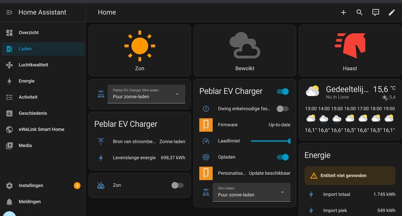

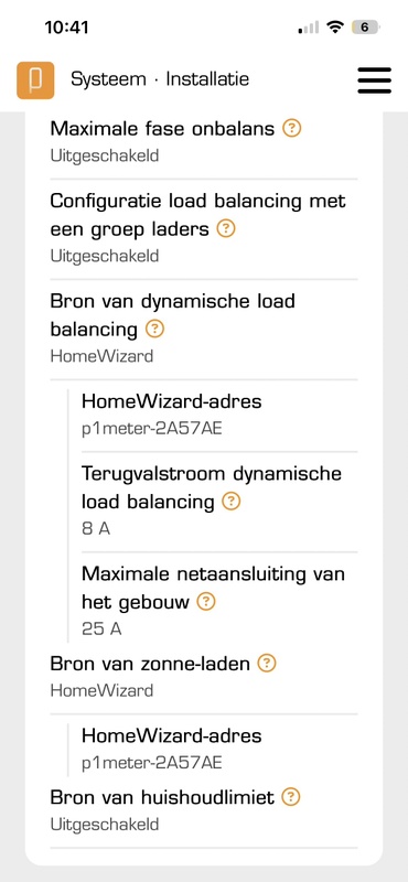

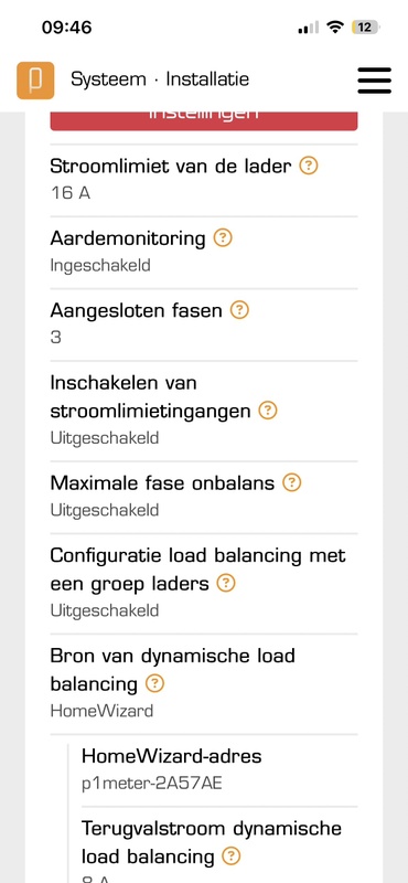

Iemand wel eens meegemaakt dat je bij "Slim laden" niet kan kiezen voor een van de zonneladen opties? Ik wilde dit weekend eens testen door een EV alleen met "puur zonneladen" op te laden. Maar ik kan dit dus niet kiezen. Er is een hover die meldt dat het niet werkt omdat er geen meetbron is ingesteld voor zonneladen.
Ik heb wel bij de Dynamische Loadbalancing opgegeven dat de Homewizard P1 meter gebruikt moet worden en ik zie ook netjes waardes in binnenkomen bij de Peblar.
Ik heb twee keer herconfiguratie gedaan van de laadpaal, maar er wordt ook nergens gevraagd om de P1 meter (apart) in te stellen voor zonneladen. Kijk ik toch ergens over heen?

JeroenE schreef op zaterdag 30 mei 2026 @ 08:38:
Heb je in de herconfiguratie 2x gekozen voor de p1 meter ?
Afbeeldingslocatie: https://tweakers.net/i/BJd8kvHGZuo0ZeM37E0hi4kvn2A=/x800/filters:strip_exif()/f/image/nIN66tXIFpAZgVEynVJxJnhI.png?f=fotoalbum_large
1e is loadbalancing, 2e is voor zonneladen.

@wickydude Blijkbaar ziet ie de meetgegevens niet. Heb je gewacht totdat je bij beide stappen zag staan hoeveel A en hoeveel W er verbruikt werd?
Eventueel homewizard op IP toevoegen? Heb zelf de P1 op fixed IP staan en dan gewoon IP adres in Peblar gezet.
  • grnfld
  • Laatst online: 22:56
Wel op hetzelfde netwerk, niet op een gast of IoT netwerk? Dan zouden ze elkaar wel kunnen zien maar is er geen verkeer mogelijk.

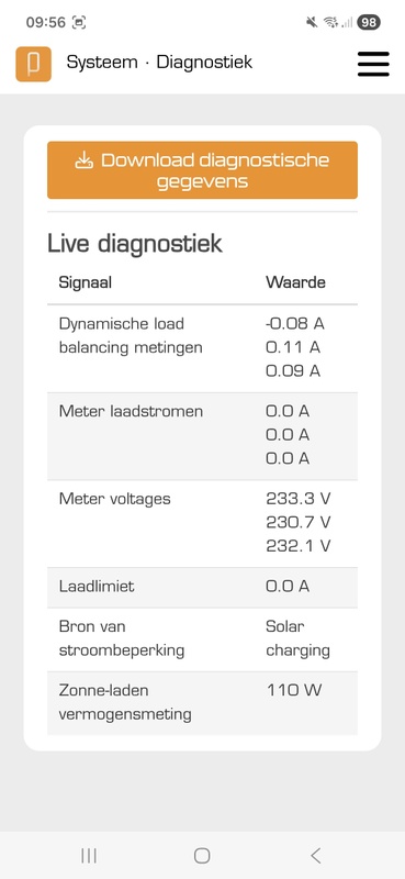

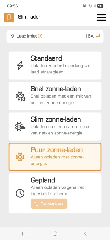

Peblar Business problemen na de update :(
Krijgen jullie wel de juiste vermogens?
Laden op puur zonnestroom gaat met 1.2kW(dus geen 1.4kW!) ipv +/- 3kW. Peblar krijgt wel de juiste HW gegevens binnen.
'Vol' laden met (3x)16A gaat met 3.5kW. Een herstart verhelpt het probleem niet.
Ik heb géén backoffice ingesteld. Ook de voltages over de 3 fases zijn normaal. De API's zijn ook uitgezet.

  • Kanoet
  • Registratie: December 2015
  • Laatst online: 22:18
Na een herconfiguratie(en in-uitpluggen) pakt de Peblar weer de juiste vermogens ipv 5A.

  • rasper
  • Laatst online: 22:41
Kanoet schreef op zaterdag 30 mei 2026 @ 13:34:
Hier soort van hetzelfde, na de firmware update begon hij met 600 watt (!) op zonnestroom te laden.. Auto is vol dus moet nog kijken of herconfigureren het oplost. APIs stonden hier wel nog aan.

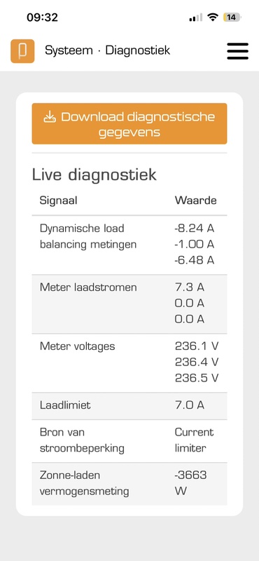

Ik heb zojuist de 22kw business in bedrijf gesteld ter vervanging van de 11kw home. Ook tevens een hw meter voor de auto toegevoegd. Hij lijkt keurig te pakken wat er over is op alleen zon laden. Als je er met je neus bovenop op nu kijkt dan is hij iets te traag maar over het totaal vind ik het prima voorlopig.
Afbeeldingslocatie: https://tweakers.net/i/8XVe6BnLMUanPYmJLkSzkjTiIEU=/800x/filters:strip_icc():strip_exif()/f/image/C9TvczPulv4fhuVV55WjVTHs.jpg?f=fotoalbum_large
Afbeeldingslocatie: https://tweakers.net/i/58-GxJ9QjA__QhMetKUR8soPPRM=/800x/filters:strip_icc():strip_exif()/f/image/vw6umkTio3LKyeiT17c4xPy1.jpg?f=fotoalbum_large

mversluis schreef op zaterdag 30 mei 2026 @ 08:50:
Nee, de procedure vraagt maar 1 keer om dit in te geven. Er zit ook nergens een vraag over zonneladen tussen.
  • RichieB
  • Laatst online: 25-11 13:26

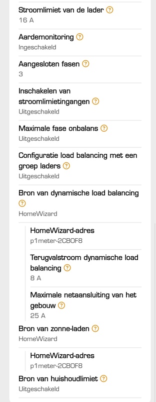

@JeroenE Neem eens een screenshot van de pagina Systeem -> Installatie.
Wat staat er bij jou bij “Bron van zonne-laden”?

RichieB schreef op zaterdag 30 mei 2026 @ 16:41:
Dat staat nergens.
Afbeeldingslocatie: https://i.imgur.com/4fQ86Sn.png

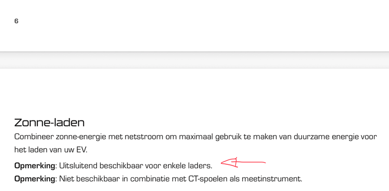

  • RichieB
@JeroenE je hebt je laadpaal ingesteld als “Leader” van een groep. Dan kan je niet zonne-laden. Daar moet “Uitgeschakeld” staan.

  • JeroenE
JeroenE
RichieB schreef op zaterdag 30 mei 2026 @ 16:46:
Klopt, maar dat moet wel aan staan anders werkt load balancing niet met de tweede laadpaal.
Ik begrijp eerlijk gezegd niet zo goed waarom dat niet zou kunnen. In de specificaties staat ook nergens dat je niet kan zonneladen als je meer dan 1 laadpaal hebt.
  • wickydude
  • Laatst online: 21:05
JeroenE schreef op zaterdag 30 mei 2026 @ 16:54:
Staat in de gebruiksaanwijzing in ieder geval:
Afbeeldingslocatie: https://tweakers.net/i/QcsB1qPlaXC4vEF4nYrKOrJafwI=/800x/filters:strip_exif()/f/image/6K8ja9cM3zWZMTb1xM2j4cM5.png?f=fotoalbum_large
Nibe F2120-16/SMO40/300L / Home Assistant / Peblar EV lader / VW ID.4 Pro ‘21 / 8000Wp
  • JeroenE
JeroenE
wickydude schreef op zaterdag 30 mei 2026 @ 19:26:
Aha, ik heb alleen de specificaties en de installatiehandleiding gelezen en daar staat dat nergens in. Wel bijzonder dat dit alleen in de gebruikshandleiding staat. Ik weet op zich wel hoe een laadpaal werkt dus ik had niet de moeite genomen dat door te lezen.

Goedemorgen ik heb sinds een tijdje een peblar lader. Wat mij opvalt is bij de optie “puur zonne-laden” komt de auto niet boven de 1.4kw op een fase. Heeft iemand hier meer ervaring mee? Ik merk dat ik nu nog onnodig teruglever, terwijl laden nu 27 uur duurt

Mkuijlaars schreef op vrijdag 5 juni 2026 @ 09:11:
Wat zegt je systeem > installatie en systeem > diagnostiek pagina van de Peblar?
(het makkelijkste is om screenshots te delen)
  • Mkuijlaars
  • Registratie: November 2025
  • Laatst online: 24-11 12:49
True schreef op vrijdag 5 juni 2026 @ 09:18:
Afbeeldingslocatie: https://tweakers.net/i/n4iGDmLmGtZPBMYzR3dH1tYOxns=/x800/filters:strip_icc():strip_exif()/f/image/C5KkpusNe0uUzm5C9Xftb2mq.jpg?f=fotoalbum_large
  • True
True
Dislecticus
  • KweNi
  • Registratie: Januari 2023
  • Laatst online: 21:03
@Mkuijlaars Bron van beperking staat er Current Limiter.
Dit wil zeggen dat de stroom beperkt wordt door de slider op Smart Charging pagina.
Die staat hoogst waarschijnlijk op 7A, zet die op 16A of 32A.

Ja heb hem op 7 staan dat hij niet volle bak laad

Ik vroeg je om twee pagina's te delen:
Maar @KweNi heeft de koffie al op en ziet al scherp dat je zelf een limiet hebt ingesteld door met de balk te schuiven op de 'Slim laden' pagina.

Heb hem nu aangepast. Dit was voor in de winter dan vindt ik 5kw genoeg. Dus ik nam aan dat hij in de zonnenstand dan ook 4,9 pakt
  • mitsumark
  • Laatst online: 00:43
Maar 7A bij 236V zou 1,6kW moeten geven, misschien mismatch in tijd van aflezen?
1.4kW is namelijk ook precies 236V met 6A, wat vaak de fallback is wanneer je geen verbinding hebt, dus dat zou ook nog aan de hand kunnen zijn.
Als je wel sneller wilt laden bij zonneoverschot kun je misschien spelen met de huis installatie beperking?
[ Voor 19% gewijzigd door mitsumark op 05-06-2026 09:51 ]

Terugval staat op 8 volgens mij, maar de screenshot is niet de volledige pagina.
  • Ronald.42
  • Registratie: Maart 2021
Is die laadlimiet bij puur zonneladen niet dynamisch? Bij mij staat alles op 16amp maar nu met te weinig zon staat er bij diagnostiek 0 amp. Want er is immers niks. Als er wel zon is dan werkt het hier prima.
Afbeeldingslocatie: https://tweakers.net/i/TPYBk34F8Cyuziz-HMt254yJuAE=/x800/filters:strip_icc():strip_exif()/f/image/KDLJzNs0nOTViLhsakxO5FGb.jpg?f=fotoalbum_large
Afbeeldingslocatie: https://tweakers.net/i/p87tH2T2yFQkjStphYC-EXZZsnQ=/x800/filters:strip_icc():strip_exif()/f/image/5saVhuzWeNyLwb7LsUN6dtbw.jpg?f=fotoalbum_large
Afbeeldingslocatie: https://tweakers.net/i/xb8O5UKjo4ey4RkfbRc-vytIO2I=/x800/filters:strip_icc():strip_exif()/f/image/aogJxVjzfx4FAHjfbzLAPYKm.jpg?f=fotoalbum_large
[ Voor 16% gewijzigd door Ronald.42 op 05-06-2026 10:01 ]
  • JanHenk
"Bron van stroombeperking" is het toverwoord. Bij jou @Ronald.42 is die hier solar charging (onvoldoende of geen teruglevering), bij @Mkuijlaars is het een (zelf) ingestelde stroomlimiet.
De laagste van de diverse limieten die van toepassing zijn, geldt altijd. En die laat ie zien in de diagnostiek.
Ter aanvulling: Peblar heeft zelf een mooie tabel gepubliceerd met alle mogelijke limieten en 'oplossingen' als je van mening bent dat je te weinig vermogen krijgt.
[ Voor 30% gewijzigd door JanHenk op 05-06-2026 10:10 ]
  • Ronald.42
JanHenk schreef op vrijdag 5 juni 2026 @ 10:02:
Idd de bron van de stroombeperking is het verschil tussen de beide diagnostieken. Dat had ik zo vlug nog niet eens opgemerkt.
Afbeeldingslocatie: https://tweakers.net/i/dDqiCoKYhSnnIZxx6VuDrS2fRJ4=/x800/filters:strip_icc():strip_exif()/f/image/dtmNcH5wSzEhoiAW4bbwiPvh.jpg?f=fotoalbum_large Klopt dit is wel met die 16a
Nu zie ik hem wel door gaan naar 4kw
  • Mkuijlaars
Hij pakt wel maar een fase. Dus hij lijkt niet over te schakelen

4 kW is niet genoeg om met 3 fasen te laden. De minimale laadstroom is 6A. Dus je moet minimaal met 3 x 6A x 230V = 4140 W laden. In de praktijk schakelt de Peblar pas om naar 3 fasen bij zo'n 6 kW.

Ah bij 6. Ik zou hem inderdaad eerder verwachten.

Interessante topic! Ik heb nu een Zappi en wil overstappen naar Peblar vanwege de MID.
Ik zit even met het volgende. Ik heb een nexus batterij 20kwh van Zonneplan, die automatisch laadt en ontlaadt. Kan ik de Peblar zo instellen dat bij het ontladen van de batterij (bij meestal een wat hogere stroomprijs) dit niet gezien wordt als zonne-energie (eigen productie)?
Bij mijn Zappi heb ik dat geregeld met een extra Harvi en Ct-klemmen.
Heeft iemand hier ervaring mee?
  • True
True
Dislecticus
Remco42 schreef op vrijdag 5 juni 2026 @ 11:32:
Dit kan niet out-of-the-box.
De Peblar load balancing werkt met CT-klemmen, maar dan kan die niet PV-gestuurd laden.
Of met een P1 meter en dan zie je dus wat je over de meter heen stuurt.
Dit is ongetwijfeld wel te implementeren met wat handmatige aanpassingen in HomeAssistant of met evcc.

Geen ervaring mee maar er zit niets in de Peblar interface wat met een batterij rekening kan houden. Zul je via een andere weg moeten doen, zoals Home Assistant, al dan niet met evcc

De Peblar weet niet waar de opwek vandaan komt en dat leest ie ook niet uit de P1 meter, dus wellicht (indien ondersteund) beter om de accu vanuit HA of andere plek van integratie te pauzeren zodra de Peblar met laden start.
Zonneladen op basis van CT klemmen werkt niet met de Peblar.

Sowieso is er een standaard integratie voor, dan hoef je alleen nog maar automations te bouwen.
www.home-assistant.io/integrations/peblar/
Middelste blok krijg je automatisch, de rest is nog mn work in progress.
Afbeeldingslocatie: https://tweakers.net/i/F6nHzVwoD_xRCR5rDFJiYiFNK6g=/800x/filters:strip_icc():strip_exif()/f/image/I8f7VTZkTWuUb0ljlmMf82v9.jpg?f=fotoalbum_large
