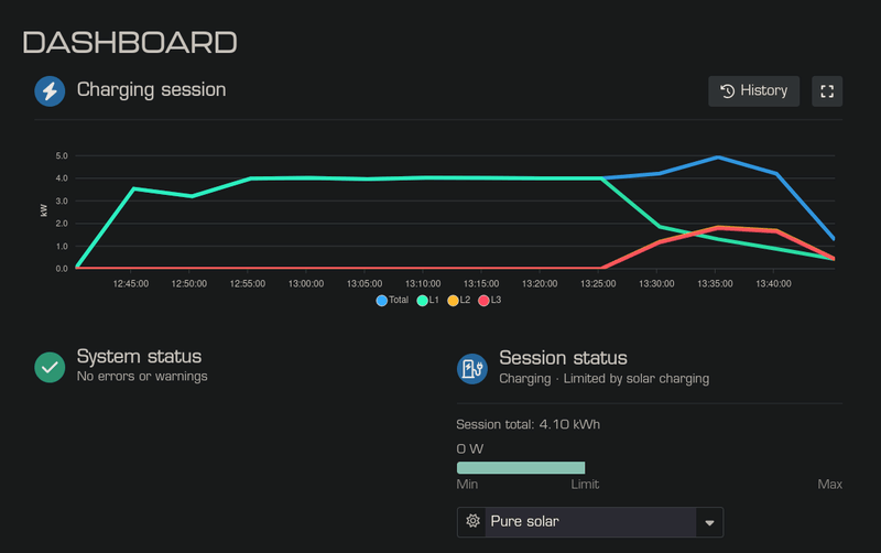

Vandaag voor de eerste keer sinds ik de Peblar heb geinstalleerd een switch gezien op Pure Solar van 1 fase naar 3 fases. Rond kwart voor 1 de auto erin gestoken en daarna heeft hij een hele tijd rond de 17,5 A (4kW) gehangen. Mijn zonneinstallatie is ca 4900 Wp met verschillende dakvlakken. Maar op een gegeven was er 18.2A beschikbaar (met een 18A laad limit) en dus sprong hij op 3 Fase. Very nice.
Uiteindelijk heeft hij ook nog even gepiekt op 4900 Watt ongeveer, maar toen was de auto vol (80%). Het was dus maar van korte duur. Toch leuk om even te zien. Op het plaatje lopen L2 en L3 precies gelijk.
Afbeeldingslocatie: https://tweakers.net/i/V1_9a6Rc-eQ3juZjyH2Z_5HLs5c=/800x/filters:strip_exif()/f/image/9wX6TmXgBmwgmk85HfF8ZPUb.png?f=fotoalbum_large

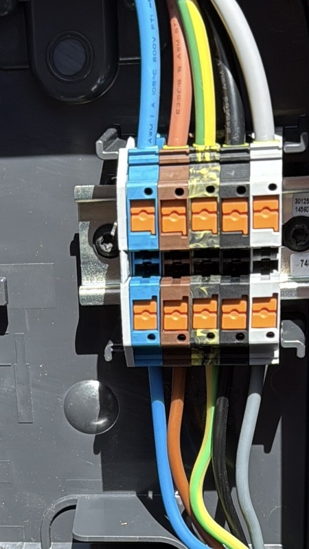

Afbeeldingslocatie: https://tweakers.net/i/ZSi9pYQ6MsmgeONdTiY4RL8KWX4=/x800/filters:strip_icc():strip_exif()/f/image/vu5wMt29ZpMC3hlSRx5DEFgq.jpg?f=fotoalbum_large
Bij mij is 1 van de afdicht doppen gescheurd toen ik de Utp kabel wilde trekken. Wat zouden jullie doen? Nieuwe vragen bij peblar? Tape’je er overheen en door? Ik vind het een beetje lastig bepalen hoe belangrijk dit is 😄
©2004
  • mitsumark
  • Laatst online: 07:44
Daar komt geen water in, hooguit een insect. Tape erover en door, imo.
  • mversluis
  • Laatst online: 08:23
Tapetje erover en even vragen bij peblar of ze nieuwe kunnen opsturen. Zodat je volgende keer bij openen kan vervangen
An optimist is a person who sees only the lights in the picture, Whereas a pessimist sees only the shadows.An idealist, however is one who sees the light and the shadows, but in addition sees something else:.......the possibility of changing the picture
  • edwin2021
  • Registratie: Oktober 2020
  • Laatst online: 10:11
Ik zou het afkitten met iets van rubberseal zodat het dicht zit. Je wilt geen mieren in de paal. Klinkt gek maar veroorzaken in de tuin nog weleens sluiting.
  • Shutdown98
  • Laatst online: 25-11 20:29
edwin2021 schreef op zondag 24 mei 2026 @ 14:52:
Goed afdichten idd. Tape laat na verloop van tijd los en insecten kunnen sluiting veroorzaken. Beter voorkomen
  • True
True
Dislecticus
hk12nl schreef op zondag 24 mei 2026 @ 13:34:
Je hebt 'm ongetwijfeld nu weer dicht.
Maar voor de volgende keer of de volgende lezer zou ik het volgende doen:
  1. Indien mogelijk andere dop gebruiken uit één van de andere openingen.
  2. Netjes afwerken: UTP/stroom op juiste wijze monteren en kabels vastbinden
  3. Andere opening tijdelijk dicht tapen.
  4. Vragen/bestellen nieuwe dop en dan deze op een later moment plaatsen, voordeel is dat je dan niet weer de kabels moet gaan verwerken.
  • hk12nl
  • Laatst online: 10:01
True schreef op zondag 24 mei 2026 @ 16:40:
Dit is idd nog wel een goede. Ik heb hem nu inderdaad dicht gemaakt met tape voor nu. En Peblar gemaild (als iemand nog een direct mail adres weet hou ik mij aanbevolen).
Ik wil daar later dan inderdaad nog de oplossing definitief maken met de nieuwe dop. Geen idee hoe lang het duurt voordat Peblar reageert maar ik moet dan ook weer een nieuwe stekker op de Utp zetten. De tang die ik hiervoor nodig heb moet ik lenen dus wat ik vanavond of morgen even doe is die doppen even omwisselen en een nieuwe stekker plaatsen. Dan kan ik de tang terug brengen en hoef ik deze niet nogmaals te lenen.
Dus ookal heb ik het inderdaad al dicht, ik ga toch jouw oplossing nog even toepassen. Thx d:)b

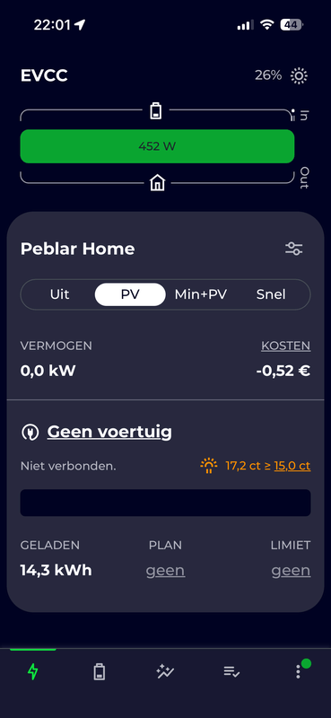

  • Get!em
Get!em
Oh die ja!
De enige oplossing die dat aan elkaar verbind is een HEMS die zowel je Ev, laadpaal, batterij, huisverbruik, pv en hoofdmeter kent. En eventueel nog andere grotere verbruikers. En vergeet je dynamische tarieven niet. Kan de Peblar ook niet zelf en puur op zonneladen werkt in de winter bij de meeste mensen niet.
HomeAssistant kent ze wel allemaal, maar aan elkaar maken moet je zelf doen met automations.
Merkspecifiek in 1 kan ook. SolarEdge systeem is een heel eind, Enphase en Sigen ook. Peblar zelf is er niet bij.
Dan kom je nog bij losse (software ) HEMS die verschillende merken integreren.
Voor thuisgebruik en Peblar is EVCC dan een goed voorbeeld. Die draait dan ook hier.
Heb je meteen een (local) mobile app en intelligente planner.
Evcc heeft eigen topic op Tweakers.
Afbeeldingslocatie: https://tweakers.net/i/wRoSZwhXvthARpFEJnzRaZ3Bp9Y=/800x/filters:strip_exif()/f/image/reGpbmwEESzGk1ddVh1ZyvFV.png?f=fotoalbum_large
Afbeeldingslocatie: https://tweakers.net/i/L_K0ptjdMzc2VLL5DfJNOxnUDS4=/800x/filters:strip_exif()/f/image/9skf7tIjY4gR7HdipCQiz2a3.png?f=fotoalbum_largeAfbeeldingslocatie: https://tweakers.net/i/Gr88gKwyTZh56kNnPKEMFQ9Rz0g=/x800/filters:strip_exif()/f/image/DthDxC6Fkzrjqq15vLwIVuHz.png?f=fotoalbum_large

Get!em schreef op maandag 25 mei 2026 @ 22:00:
[Afbeelding][Afbeelding]

Nul op de meter kan Peblar prima zelf. Als hij zelf ten minste de enige is die dat doet en er niet ook bijv een batterij dat voor zichzelf gaat doen op dezelfde hoofdmeter.
Overigens is nul op de meter een term die niet te letterlijk genomen moet worden. Balanceren als er andere verbruikers aan of uit gaan. Of als pv productie door wolken varieert. Dan kan er zomaar een paar seconden 100-800W over de meter gaan of de andere kant op geleverd worden. Dat is bij alle aansturing het geval, dus ook met HA, EVCC of elke andere. Een bekende piekjes veroorzaker is bijv een quooker. En ook een inductie op standje 3 van 10 is niet altijd goed te doen. Of een oven van 3kW die aan het PWM warmhouden is op 230C. Bij een oudere digitale p1 meter is dat wat meer seconden (10s) dan bij de nieuwere (1s).

Wanneer ik puur zonneladen gebruik, en dat doe ik veel, zit er altijd wel een paar honderd watt tussen opwek en laadvermogen. Ook wanneer er verder niks aanstaat in huis. Is niet heel erg, maar ik begrijp dat andere palen dat beter doen.
  • Shutdown98
De peblar kan best nog wel wat stroom van het net halen met puur zonneladen. Hij slaat niet direct af bij een wolkje. In dat geval gaat de accu stroom leveren want die doet NOM echt veel beter.
Als het geen wolkje was maar gewoon achter in de middag dan trekt ie verder de accu leeg.
In mijn geval wil ik dat de accu me door het nachtverbruik heen helpt, daar is ie ook op gedemensioneerd. Vandaar dat ik met HA ben gaan pionieren. Viel me nog best mee!
Homewizard gaat in een dergelijk scenario ook niet helpen.

Niet van het net, hij neemt bijvoorbeeld 2100 Watt af, terwijl de som 2300 Watt is. Oftewel, er gaat nog een 200 Watt het net op. Zie ik ook terug bij de diagnostiek.
  • Shutdown98
Mijn ervaring is dat de peblar echt wat stroom van het net trekt bij puur zonneladen. In geval van een dikke wolk of richting eind van de dag als de opbrengst onder de 1,4Kw zakt laad de peblar gewoon nog even door.

Shutdown98 schreef op dinsdag 26 mei 2026 @ 07:26:
Oh, ja, als ie daarop zou afschakelen, zou je flipperkast krijgen.
In evcc heb je er zelf controle op en heb ik de vertraging zelfs verlengd van 3 minuten naar 5 minuten. (En elke keer dat ie in de tussentijd weer boven de 1400W pv zit, reset die timer).
Bij 1/3fase schakeling hetzelfde.
Op de api van de Peblar is dat maximaal 3x schakelen per 10minuten rolling window.
Wees blij dat dat conservatief schakelt.

Afbeeldingslocatie: https://tweakers.net/i/-kbjLEqHtijPn8rDWCcFCnzITss=/x800/filters:strip_icc():strip_exif()/f/image/49b4ufov3Zq6QORbmQVK2utM.jpg?f=fotoalbum_large
Stomme vraag misschien, maar hoe krijg je de kabels weer los? Moet je iets met dat oranje blokje doen? Of gewoon hard trekken?

hk12nl schreef op woensdag 27 mei 2026 @ 11:27:
Laat aub een gecertificeerde elektricien hier naar kijken.. niet zelf aan zitten, is mijn advies. En anders op eigen risico: even googlen of de foto in een AI-tool plotten en de vraag stellen.

rsnhakan schreef op woensdag 27 mei 2026 @ 11:30:
Hij is nog niet verbonden in de meterkast. Ik heb zelf de draden erin geklikt, en wil ze even loshalen om wat aan te passen maar weet niet hoe :)

hk12nl schreef op woensdag 27 mei 2026 @ 11:32:
Je kunt het oranje blokje induwen met een schroevendraaier (ingedrukt houden) en de kabel eruit trekken, als het goed is. Maar ik ben geen elektricien en zou (als je niet weet hoe je dit los moet halen) zeker iemand erbij halen..
Volgens mij zijn dit (variaties op) push-in connection aansluitingen van Phoenix Contact zie: https://www.phoenixcontac...logies/push-in-connection
Zie eventueel: YouTube: Side push-in connection for terminal blocks
Dan is het indrukken van het orange blokje waarna je de ader los kunt trekken.

True schreef op woensdag 27 mei 2026 @ 12:12:
Klopt helemaal. Hard indrukken van het oranje blokje zorgt ervoor dat je hem er simpel uit kan halen. d:)b

hk12nl schreef op woensdag 27 mei 2026 @ 12:20:
Blijkbaar is de kabel in de Peblar wel goed aangesloten, de kleuren matchen. Dus als de fases verwisseld zijn zou ik het aan de andere kant oplossen, in de groepenkast waarschijnlijk.
Was de Peblar trouwens makkelijk open te maken? Die frontjes zijn vastgeklikt, ik vraag mij af hoe makkelijk die open kan zonder te beschadigen.

Franckey schreef op woensdag 27 mei 2026 @ 19:15:
Er was niets verwisseld hoor. Ik wilde de kabel nog even los halen om iets aan te passen.
Vrij makkelijk. Gewoon rustig een beetje trekken en hij klikt los.

ercolano schreef op donderdag 28 mei 2026 @ 16:31:
4 vragen waarop ik vermoedelijk van jullie het antwoord "niet doen" krijg, maar stel ze toch.
Mijn huidige 12 jaar oude lader hangt binnen in de inpandige garage en alleen de laadkabel gaat door een doorvoer naar buiten met kabel op haspel. Deze set-up bevalt me prima.
Nu wil ik binnenkort een Peblar Business 22kw installeren op dezelfde manier
- 1. dus de box binnen.
- 2. de trekontlasiing/sleeve van de laadkabel losschroeven, kabel door muur en de boel weer vast
- 3. de box ophangen boven de wasmachine, naast de wasbak (zou nog een afscherm tussen kunnen prieken voor de enkele spatjes). IP54 zou naast een wastafel moeten kunnen.
- 4. iig aan een zijkant maar 10 cm ruimte eromheen, de rest wel 30cm.
Alternatief is buiten op een minder handige plek, maar ook do-able indien nodig.
Ik zie ook geen bezwaren!
Denk eraan dat de trekontlasting vastzit met 'security' Torx schroefjes, met zo'n pinnetje in het midden. Wellicht moet je daarvoor nog even op zoek naar geschikte torx bitjes.
(zie o.a. hier: WishmasterNL in "[Peblar EV Charger] Ervaringen en discussie" )
Ik ben benieuwd naar de foto's! :)

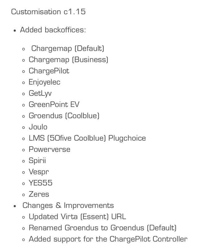

  • Registratie: April 2021
  • Laatst online: 09:07
zojuist is de nieuwe Customisation c1.15 software vrijgegeven inlcusief de koppeling o.a. naar Joulo. vanaf dat moment zou de administratie automatisch moeten gaan. Blijkbaar moet je dan nog wel eenmalig de historie uploaden.

thewhi schreef op vrijdag 29 mei 2026 @ 12:17:
Yes ! Succesvol geüpdatet.

wickydude schreef op vrijdag 29 mei 2026 @ 13:26:
[Afbeelding] Helaas nog geen Plugchoice :(
ook geen update over andersoortige koppelingen voor ERE-registratie
Plugchoice staat wel in de lijst, zie acher LMS (50five Coolblue), daar staat Plugchoice.
Lijkt erop dat er een Enter is vergeten toen het lijstje werd gemaakt.

AA42 schreef op vrijdag 29 mei 2026 @ 13:13:
Nu nog uitpuzzelen hoe ik heem met zowel Joulo als Tapelectric kan (blijven) laten praten....
Als het goed is dan kan je in Joulo opgeven dat de gegevens doorgezet moeten worden naar een andere partij (Kies de laadpaal, instellingen tandwiel, Externe OCPP koppeling) . Alleen ik heb het verkeerde wachtwoord ingetikt in Joulo en nu heb ik dus een authorisatie fout. Helaas kan ik niet vinden hoe je dat aan kan passen dus ik heb Joulo maar gevraagd hoe dat moet.

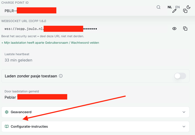

  • Laatst online: 22-11 06:38
JeroenE schreef op vrijdag 29 mei 2026 @ 14:26:
Als ik op het tandwiel bij de lader klik zie ik geen optie "Externe OCPP koppeling"?
  • anboni

AA42 schreef op vrijdag 29 mei 2026 @ 16:34:
Je moet een recommision doen van je Peblar. Alle instellingen blijven dan bewaard, maar je moet dan opgeven of je unmanaged of managed via een OCPP werkt.

pk128934 schreef op vrijdag 29 mei 2026 @ 16:47:
Ja dat heb ik gedaan en Joulo gekozen. Maar ik kan in de Peblar toch niet nog een OCPP punt instellen?

  • JeroenE
JeroenE
Bij mij is dat wel zo, ik weet niet waarom bij jou dan niet. Ik heb de laadpalen opnieuw in Joulo gezet (met het juiste wachtwoord), maar helaas ziet Joulo daar blijkbaar niets van.Afbeeldingslocatie: https://i.imgur.com/urptdcc.png
  • AA42
JeroenE schreef op vrijdag 29 mei 2026 @ 17:29:
Bij mij is dat wel zo, ik weet niet waarom bij jou dan niet. Ik heb de laadpalen opnieuw in Joulo gezet (met het juiste wachtwoord), maar helaas ziet Joulo daar blijkbaar niets van.[Afbeelding]
Damn, ja die optie zie ik dus niet.... mail wel ff.
