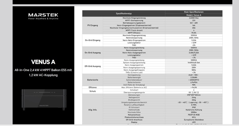

Hallo Tweakers, Vanuit het Marstek Venus A forum heeft @SatScan mij naar hier verwezen.
Ik speel met de gedachte om i.p.v. een nieuwe inverter (huidige inverter is van 2012, dus hoelang die nog meegaat staat in de sterren geschreven) de 2 strings van de zonnepanelen van elk 1000Wpiek en 1300Wpiek aan een Marstek Venus A te koppelen.
Wat ik inmiddels gelezen/uitgezocht heb is dat de Marstek Venus A (1200W bidirectioneel kan laden/ontladen van het net) en 2400W kan laden via mppt-DC (rechtstreeks van de panelen neem ik aan).
Hiervoor zijn er 4 mppt ingangen op de batterij.
Wanneer de batterij "vol" is zou er een zogenaamde bypass-inverter aanwezig zijn die max. 800 W van DC/PV naar AC/Net zou kunnen omzetten.
Vraag:
Even voor de veiligheid. Kan het kwaad als je 2 strings van 1000W resp 1300W max aan panelen aansluit op 2 x een 600 W mppt (ervan uitgaand dat die 2400W DC gelijk over die 4 mppt is verdeeld)? of wordt er dan maar 600 per mppt gebruikt?
Aanvullend hierop; Zou het helpen (en zijn die verkrijgbaar) splitters zodat ik de plus en de min van zo'n string in twee kan verdelen en dan op 2 mppt zetten (zodat ik uiteindelijk alle 4 de mppt kan gebruiken)? Het beetje elektrotechniek dat ik ooit bij mijn informatica-opleiding heb gehad zou zeggen dan splits de stroom zich op in 2 x de helft (zijnde 500 en 650W)?
Maar ik hoor dat liever bevestigd worden van iemand met verstand van Electronica/Electrotechniek.

Pe1dtq schreef op vrijdag 19 september 2025 @ 16:39:
Is het niet zo dat er 2 MPPT's in zitten? Die regelen elk een string optimaal.
Parallel zetten van 2 MPPT's is niet verstandig. Beïnvloedt je namelijk het proces van het zoeken naar het ideale tracking punt. Gaan elkaar tegenwerken.
2 strings betekent 2 sets zonnepanelen. 2x2 aansluitingen DC. Elke set een + en een -. Vandaar de naam DC.
Dus niet 4x 600 maar 2x 1200W.
Nee volgens de specs van de Marstek Venus A heeft hij 4 mppt's en 2400W vermogen aan DC-laden.
De huidige panelen (9 stuks verdeeld over een string van 5 x 260W en een string van 4 x 260W zitten nu in een growatt-inverter). Ik dacht dat ik die twee strings dus zou kunnen omleiden naar de Venus A batterij wanneer de inverter uit 2012 kapot zou gaan i.p.v. een nieuwe inverter te kopen. Vandaar mijn vraag of ik die 2 strings van 1300 Wpie en 1000 Wpiek op die mppt's van de batterij zou kunnen aansluiten.

Ok 4 DC-ingangen dus. 1 ingang zal ongetwijfeld meer dan 600W aankunnen. Dit omdat dit product juist bestemd is om te gebruiken bij een panelen setup met 3 of zelfs 4 richtingen. Er zal dus dan nooit maximaal op de 4 ingangen tegelijkertijd vermogen geleverd worden. Immers verschillende geografische richtingen.
Lijkt mij als ik het goed begrijp, dat elke MPPT 1200W aankan. Dan kun je gewoon je 2 strings aansluiten en hou je nog 2 over voor een opstelling in een andere richting.

antoinevromen schreef op vrijdag 19 september 2025 @ 17:20:
Nee, niet doen! Dan is je Venus A zo goed als meteen defect.
Er zitten 4 ingangen op de Marstek, elk bedoeld om 1 paneel op aan te sluiten. Dat zie je onder meer aan het spanningsbereik van 16 tot maximaal 60V per ingang. Met 2 panelen in serie ga je al over de 60V, laat staan als je 4 of 5 panelen in serie (in een string) hebt.
Als je al je panelen opnieuw zou bekabelen, zou je maximaal 8 panelen op de Marstek kunnen aansluiten. Dan moet je op elke ingang 2 panelen parallel aansluiten (met bijv een splitter). Jouw panelen (relatief oud) leveren waarschijnlijk minder dan 10A kortsluitstroom en daarmee zouden 2 panelen parallel onder de maximale 20A blijven.

antonboonstra schreef op zaterdag 20 september 2025 @ 18:48:
@antonboonstra Oke. Dan is mij nu duidelijk dat bij een eventuele vervanging van de oude inverter een batterij met mppt's waarschijnlijk een no-go is, want ik neem aan dat die beperking van 60V wel op de meest batterijen zal zitten. Blijft er toch echt een markt over voor inverters ;-)
Ja de panelen zijn 250Wpiek elk dus bij 60V zullen die zo'n max 5 Amp leveren.
Terecht opgemerkt!!
Had die Vmax gemist.
Is dan echt een apparaat voor moderne panelen met grote vermogens. Combinatie van 2 oudere panelen op 1 MPPT tracker zou zoals reeds is opgemerkt dan vaak nog kunnen. Maar daar koop je hem natuurlijk niet voor. Alle bedrading wijzigen niet echt wenselijk..

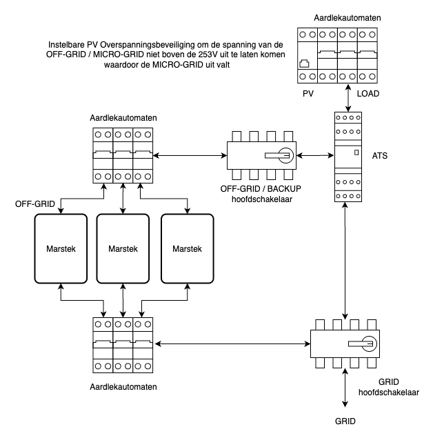

Als ik de hoofdschakelaar uitschakel en 1 marstek batterij met het backup stopcontact verbind met mijn installatie en 2 marstek batterijen op de normale manier, zou ik op die manier met mijn zonnepanelen erbij volledig off grid kunnen gaan?

mhard schreef op zaterdag 27 september 2025 @ 11:25:
Dat kan technisch wel, maar je hebt een externe EMS nodig om te zonnepanelen af te schakelen en het zal niet makkelijk zijn om er een veilig systeem van te maken, zie off-grid test met 2 batterijen.
Off-grid heb je geen P1 data, je moet dus een CT met klemmen gebruiken (CT002 of Shelly), bij 2 batterijen 'normaal' aangesloten moet je de CT002 gebruiken (met de Shelly gaan meerdere batterijen elkaar tegenwerken).

Is voor mij de volgende stap in het off-grid kunnen zijn. Inmiddels de 3 x enkelfase backup klaar. Kan nu dus zonder verlengsnoeren leggen bij stroomuitval van de 3-fase Enexis aansluiting handmatig overschakelen naar de 3 Venussen.
@Hometek bedankt voor de info uit dit topic!
Omdat de Goodwe 3-fase omvormers waarschijnlijk niet overweg kunnen met het niet-gesynchroniseerde aanbod van de batterijen, moet ik die wel uitzetten. Bij een langdurige netuitval wil ik het zo maken dat de 2 kleine strings naar een enkelfase Goodwe omvormer gaan, waarmee ik dan toch de solar opbrengst kan gebruiken.
Tot nu toe heeft een netuitval hier hooguit 8 uur geduurd.

Zie ook bijgevoegd schema:
Dit is de beoogde opstelling met 3 Marstek batterijen. Waarbij er voor 3 (max 5) eindgroepen handmatig geschakeld wordt tussen grid/pv (norm) en de thuisbatterijen (bu). Idealiter worden de twee groepen van de omvormers hierin meegenomen. Zodat eventuele zonneenergie ook gebruikt kan worden om de batterij bij te laden.
Hoewel het een 3 fase aansluiting betreft zijn er geen 3-fase apparaten aangesloten - alles draait op een 220/230 wcd. Waardoor het schakelen van de fase voldoende zou moeten zijn - zo is de inschatting. De nul en aarde wordt zonder schakelaar doorgezet.
Zou dit kunnen werken? Vergeet ik nog iets (en wat)?

  • Hometek
  • Registratie: Februari 2025
  • Laatst online: 16-11 16:31
Airw0lf schreef op zaterdag 1 november 2025 @ 10:11:
Drie zaken om op te letten:
- bij omschakelen naar backup aansluiting op de batterij moet tegelijk de grid aansluiting afgekoppeld worden (en omgekeerd)

Hometek schreef op zaterdag 1 november 2025 @ 21:38:
GRID is de 'normale' aansluiting om de batterij aan een WCD te koppelen (is tenminste op de V1 en V2 zo gelabeld)
GRID is een netvolgende aansluiting, en BACKUP een netvormende. Het lijkt mij niet verstandig om die aan elkaar te koppelen....
Dus huis van het hoofdnet afkoppelen, GRID afkoppelen, daarna BACKUP aansluiten (dit geldt uiteraard niet als je een los apparaat op de backup poort aansluit).
Duidelijk verhaal - dan zou dit het voor mij moeten worden (afbeelding).
Klopt dit? Nog verbeterpunten of andere tips/suggesties?
Afbeeldingslocatie: https://tweakers.net/i/bmZNVaprlU5ogTMsfx-RrH7L8hw=/800x/filters:strip_icc():strip_exif()/f/image/bUD7SsnCIKnuLLb89MwmdDAg.jpg?f=fotoalbum_large

Airw0lf schreef op zondag 2 november 2025 @ 10:45:
Technisch prima, als dat echter 3 losse handelingen zijn die door een mens gedaan moeten worden is de kans groot dat het ooit eens mis gaat.
Ik zou eerder kiezen voor 3 omschakelaars (één per fase/batterij) waardoor alle stappen per fase in 1 handeling worden uitgevoerd. Je hebt dan nog steeds 3 handelingen om de drie fasen over te zetten, maar de volgorde maak niet meer uit.
Schema van een omschakelaar op 1 fase, volgens mij kun je dit per fase zo uitvoeren.
Afbeeldingslocatie: https://tweakers.net/i/ktHQzoM9odDdwl2r--d04P7kMQU=/800x/filters:strip_exif()/f/image/e0j1kjD9B70eUM7014IBtDs7.png?f=fotoalbum_large

Ik heb er over nagedacht om off-grid 2 batterijen BACKUP-GRID te koppelen.
Batterij A is dan normaal via GRID aangesloten, maar met een Shelly CT of de CT002 als sensor, geen P1.
Batterij B is op BACKUP via een omschakelaar aan de groepenkast aangesloten en vervangt het net.
Dan heb je idd dubbele capaciteit. Pas als A, in Auto mode, door PV op 100% komt gaat de opwek naar B, en als A op 11% zakt begint B te leveren.
De plaats van de CT is in deze opzet belangrijk, wat deze moet normaal de stroom van het net meten, maar in off-grid situatie de stroom van batterij B.
Ik vond dat iets te complex en onoverzichtelijk worden voor iets dat ik vermoedelijk heel zelden nodig ga hebben (afkloppen). In off-grid situatie kan ik handmatig omschakelen tussen batterij A en B.
Concept BACKUP-GRID schakeling met 2 batterijen (niet getest!)

De binnenkant van de Marstek 'Single Phase Smart Box' ziet er verrassend simpel uit. Alleen maar automatische zekeringen, een omschakelaar (moeilijk te herkennen, Backup Breaker/Bypass Breaker is één unit) en twee surge protectors.
Een aantal opvallende punten:
  • geen speciale electronica
  • de backup poorten van de 3 batterijen lijken parallel aangesloten
Het is onduidelijk of aarding in backup mode aanwezig is, maar ik vermoed van wel.
Interessante omschakelaar trouwens, zo te zien kan steeds maar 1 van de 2 schakelaars 'aan' zijn, maar kunnen ze wel beide 'uit'. Daarmee voldoet deze vermoedelijk aan de NEN1010 omdat er een 'nul' positie is.
Bedankt voor de info alvast.
Ik heb hier dus een hele hoop vragen bij. Allereerst de aarding is gewoon parallel aangesloten tussen de grid ingang en de backup uitgang, ik zie deze nergens een connectie maken naar de Neuter. Gaat de aardlekschakelaar dan nog wel werken?
De sticker in de kast onderaan links is alvast niet correct gelabeld.
De surge protectors waarvoor gebruiken ze die? Ik dacht dat dit voor hoge spanningen of bliksem diende.
Als ze de uitgangen parallel schakelen, hoe komt het dat de ene batterij de andere niet oplaad dan?
Ze gebruiken 1 fase zekeringen voor de backup uitgang (L) per batterij van 32A? omdat ze de 3 backup uitgangen parallel plaatsen?
Is die Chint een ATS of een MTS? Ze zullen in iedergeval wel passen in een standaard zekeringkast want de andere ATS die ik heb, daar heb ik een aantal kasten moeten voor testen tot ik eentje gevonden had die diep genoeg was.
Ik had juist mijn 2de 4p ATS besteld voor het schema enkele pagina geleden maar als dit zou werken dan kan ik mijn apc ups er tussenuit laten en heb ik meer vermogen moest het nodig zijn.
Dit is zeker een heel pak goedkoper zelf te maken en heel interessant als beide batterijen in mijn geval parallel kunnen werken.

Nee ik denk dus niet dat het een ATS is maar eigenlijk gewoon 2 manuele automaten met een extra vergrendeling. Enkel als functie om de toestellen veilig te kunnen uitzetten.
Ik denk dat ze de ingang en uitgang "samen" gebruiken. De batterijen blijven grid gekoppeld, de backup uitgang schakelt binnen 20ms en daar hangt je load op.
Als het net wegvalt dan schakelt de ups functie (in de batterij zelf) de output over. De vraag is (ik ga het zelf nog wel testen) als je 2500w aan de backup aansluit, hoe snel kan de batterij dan nog laden? want in theorie zou je dan 5000w nodig hebben om de batterij met 2500w de laden en nog 2500w voor de output toestellen te voeden. De uitgangen parallel samenkoppelen lijkt mij het intressantste.
  • Hometek
Snuffelke schreef op zondag 9 november 2025 @ 21:21:
Dat is inderdaad ook een mogelijkheid, de batterij wordt dan als een UPS tussen het grid en de groepen in huis geplaatst.
Maar in dat geval zouden de groepen in huis altijd stroom via de backup moeten krijgen, en de backup uitgang valt uit als de batterij leeg is. Ook met spanning van het net blijft de backup dan uit.
Ik gok voorlopig toch op een ATS in de Smart Box.
Hieronder de verschillende mogelijkheden:
Afbeeldingslocatie: https://tweakers.net/i/rcBi_Qa7WI0IL5O_NGE-CgWD-Fk=/800x/filters:strip_exif()/f/image/passUZr0922hl1mjWFocO1Y0.png?f=fotoalbum_large
A
De 'UPS' oplossing. Niet praktisch omdat de backup uitschakelt zodra de batterij leeg is.
B
Mag niet én werkt niet. Vermoedelijk gaat de batterij direct in storing, en zelfs als dat niet zo is zou je bij stroomuitval de hele wijk van stroom voorzien, en dat is zeker meer dan 2500W.
C
Normaal gebruik
D
Backup gebruik
Tussen C en D moeten extern aansluitingen verandert worden, dat kan niet vanuit de batterij (zie A).

In een ander topic heeft iemand een Smart Box gekocht en foto's gepost. Helemaal geen ATS te zien...
  • Hometek
Avenger 2.0 schreef op maandag 10 november 2025 @ 12:37:
Graag een link naar dat topic.
De CHINT transfer switch (ATS of MTS?) ziet er bijna hetzelfde uit als 2 gewone automaten:
(detail foto is een andere uitvoering, maar lijkt wel een soortgelijk principe)
Afbeeldingslocatie: https://tweakers.net/i/-r7Af4LsMHtBO2E6SlV1CQlp1PQ=/fit-in/4000x4000/filters:no_upscale():strip_exif()/f/image/p4ytQ6Tf5kTk5ajv4GEh9MFR.png?f=user_large

Dit gaat echt geen ATS zijn hoor. Staat niet op de website van de fabrikant.
Ook het typenummer op de automaten geeft dit weer. Op Aliexpress staan deze ook en de commentaar is daar hetzelfde geen ATS. In die behuizing kan dit moeilijk.
Heb juist nog getest met de laatste firmware, bij 11% valt de uitgang nog steeds uit. Zouden ze ervan uitgaan dat met 3 batterijen de kans klein is?
  • Hometek
Snuffelke schreef op maandag 10 november 2025 @ 23:30:
Ik denk dat jij gelijk hebt.
Deze gekoppelde automaten worden welliswaar op veel websites als ATS omschreven, zelfs op de website van een fabrikant worden ze als voorbeeld van een ATS getoond, maar als je verder zoekt naar ATS producten zien die er heel anders uit.
En de vormfactor lijkt inderdaad te klein voor de noodzakelijke actuatoren.
Vermoedeijk zijn het dus twee automaten die met een mechanische interlock module gekoppeld zijn.
De 3 modules samen zijn dan een MTS.
Ik heb ook nog eens aandachtig naar de video gekeken, en daar zie je inderdaad dat de 'load' pas stroom krijgt als de zekering voor de eerste batterij wordt ingeschakeld. De 'load' is dus niet rechtstreeks met het net verbonden. Dat gebeurt pas als de 'bypass breaker' handmatig wordt bedient.
De 'load' lijkt dus rechtstreeks aan de backup aangesloten (systeem A in mij eerdere post).
De tekst in de video dat de Smart Box bij stroomuitval iets schakelt is dan echter feitelijk onjuist.
Ik vraag me ook af hoe het zit als je een van de backup stekkers uit de batterij trekt zonder de zekering uit te schakelen, staat er dan spanning op de pennen?
En als je de backup stekker een halve slag draait een weer aansluit, maak je dan geen kortsluiting?

Inderdaad, zoveel te langer je er over nadenkt zoveel te meer ernstige problemen je ziet met deze 'oplossing' die ze gevonden hebben. Hier in BE zou zoiets nooit door de elektriciteitskeuring geraken en ik denk in NL dat veel installateurs er ook hun handen gaan van af houden ivm aansprakelijkheid.
Snap niet dat ze zo lang extra tijd nodig gehad hebben om dan dit uit te brengen. Het mag misschien in labo 'werken' maar in realiteit zie ik veel potentiële problemen (uit sync geraken) en gevaren (pennen van stekker onder stroom) die gewoon te zot voor woorden zijn.
Denk dat we hier dan beter samen iets ontwerpen wat wel veilig is en die officiële 'smart' box laten voor wat het is. Hier voor mijn Venus C & E backup poort een ATS gebruikt die switcht tussen beide. Dus eerst eentje leeg trekken en dan springt die automatisch over op de tweede. Achter beide batterijen nog een 10A automaat voor de zekerheid. Dit alles loopt naar één exclusief backup stopcontact voor in noodgevallen bv frigo op aan te sluiten of PV panelen om batterij terug op te laden.
Op geen enkel moment kan ik een stekker uittrekken met potentieel om mezelf of ander mee te elektrocuteren. Lijkt mij redelijk essentieel...
  • Snuffelke
  • Laatst online: 16-11 23:59
Ze moeten eigenlijk voor mij maar 1 ding doen en dat zouden ze perfect in de firmware kunnen.
Gewoon zorgen dat de backup uitgang altijd aan blijft als de grid aanwezig is. Ookal is de batterij leeg of 11%.
Ik heb iets te weinig vertrouwen dat de batterij die uitgang te pas en te onpas uitschakelt (ook als ik het monitor met HA). Met oa soc, drift of andere redenen als ik daar een diepvries of iets anders aanhang.
Ik zal het voorlopig maken met het scherma van de startpost (waarvoor dank) met een echte ATS.
Ik heb daar nu toch nog een extra ups voor want die overschakeling is te lang voor gevoelig apparatuur.
Het jeukt wel om die uitgangen eens parallel te schakelen :-)

  • Airw0lf
  • Laatst online: 17-11 10:19
Airw0lf
makes it run like clockwork
Hometek schreef op zaterdag 1 november 2025 @ 10:30:
- omschakelen naar backup moet alleen mogelijk zijn indien de hele installatie afgekoppeld is van het net (en omgekeerd)
- opladen van PV via backup poort kent beperkingen (2500W tot SOC 94%, ca. 1150W van 95% tot 99%, 0W bij 99% en 100%)
Ik probeer de puzzel te leggen zoals je hier beschrijft. Maar vaar vast op de afkortingen en andere kretologie.
Kan (wil?) je aangeven wat ik in het schema van mijn vorige bericht moet aanpassen om het door jou beschreven resultaat te halen? En welk (handmatig bediend?) schakelmateriaal daar dan bij hoort?
Alvast unne dikke merci voor de moeite! d:)b
[ Voor 5% gewijzigd door Airw0lf op 04-12-2025 19:04 ]
