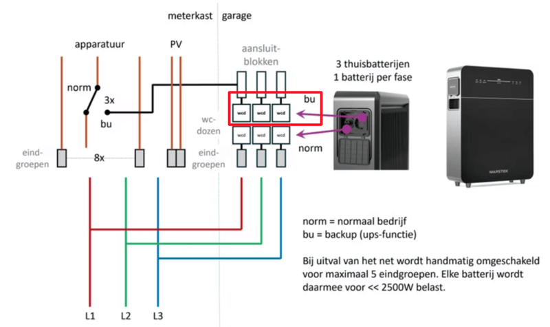

Airw0lf schreef op donderdag 4 december 2025 @ 18:49:
Ik probeer de puzzel te leggen zoals je hier beschrijft. Maar vaar vast op de afkortingen en andere kretologie.
Kan (wil?) je aangeven wat ik in het schema van mijn vorige bericht moet aanpassen om het door jou beschreven resultaat te halen? En welk (handmatig bediend?) schakelmateriaal daar dan bij hoort?
Alvast unne dikke merci voor de moeite! d:)b
Jij gebruikt de backup op een andere manier dan ik, een aantal van mijn opmerkingen zijn daarom niet van toepassing.

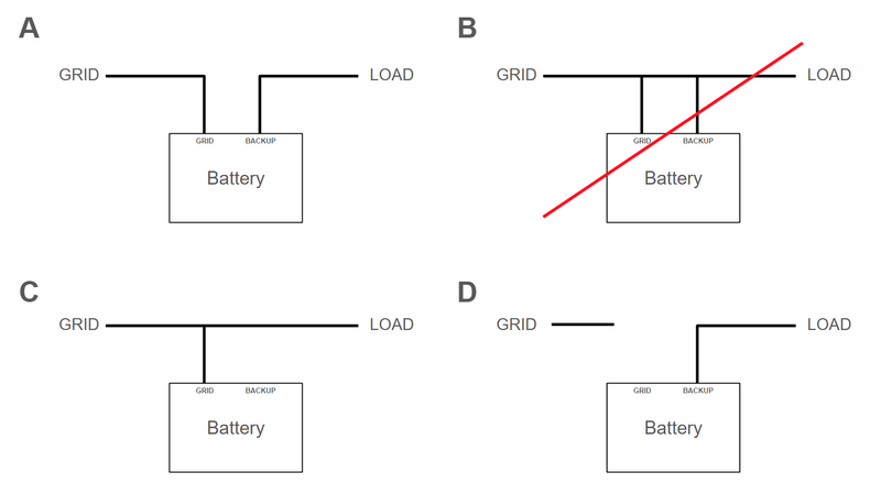

Schakel schema's voor de backup:
Afbeeldingslocatie: https://tweakers.net/i/hGLCBd_QQrcD51tvMEdxoLN_gPo=/800x/filters:strip_exif()/f/image/FA1TOrq45QFhzKheItWAvd9z.png?f=fotoalbum_large
Jij wilt schakelen tussen A en C, mijn opmerkingen hadden betrekking op schakelen tussen C en D.
Bij de Venus E V1 en V2 is A geen praktische oplossing omdat de backup bij die versies altijd uitgeschakeld wordt als de batterij leeg is. Bij de V3 blijkt dit aangepast en blijft de bypass naar de backup aan zolang er netspanning is. Het lijkt er ook op dat de Smart Box volgens schema's A en C werkt.
Hoe je de batterijen exact aan moet sluiten en of het voldoende is om alleen de fase draden te schakelen kan ik je helaas niet vertellen omdat ik geen ervaring heb met deze manier van aansluiten.
Als je alleen de fase schakelt heb je denk ik wel extra beveiliging nodig om te voorkomen dat er kortsluiting ontstaat als je een van de twee stekkers van de batterij in een andere orientatie insteekt, dan wissel je immers fase en nul om.
Misschien dat iemand met meer verstand van inverters en bypass functies hier iets over kan zeggen?
Je zou kunnen overwegen om een Smart Box te kopen, die lijkt hetzelfde te doen, en dan is het in ieder geval veilig.
Als je het wel zelf wilt bouwen zou ik aanraden om de WCD's voor de backup te vervangen door vaste aansluitingen zodat het niet mogelijk is om een kabel verkeerd aan te sluiten, en je geen gevaarlijke kabels met 2 keer mannetjes stekkers hoeft te gebruiken.

Hometek schreef op zaterdag 6 december 2025 @ 10:33:
Heel erg interessante casus. Maar eigenlijk is D de enige oplossing. Ik heb gemerkt dat de Marstek bij doorgelust gebruik een “flaw” heeft. Stel hij staat 2500W te laden en je hebt op backup poort een inductieve stroom, koelkast, boormachine, wasmachine (alles waar een spoel in zit) dan wordt dat niet juist door de Marstek gedetecteerd. Dit heeft te maken met verschuiving van de stroom ten opzichte van het voltage (Power Factor is dan groter of kleiner dan 1). Bij een PF van bijvoorbeeld 0.95 zal de grid zekering er gewoon uit slaan omdat er een moment ontstaat dat stroom dik boven de 16A uit komt. Zelf had ik dat heel erg mooi, de meting gaf Apparent Power van 3600W met een PF van 0,92. Toen ik ging kijken in de grafieken zag ik netjes 3600W maar bij een voltage van 170V op die plaats. 21,176 Ampere. De Marstek had dus zelf terug moeten schakelen naar een lager vermogen, maar deed dat niet. Gevolg, automaat er uit, Marstek in storing, Backup poort er uit.
Later zelfde scenario maar met Grid poort niet verboden. Geen enkel probleem.
Dus conclusie, backup poort eigenlijk alleen gebruiken met Grid poort niet verboden. Net zoals de powerbox doet.
Eigenlijk heb je bij twee of meer Marsteks op 1 fase de situatie dat er maar 1 Marstek van grid ontkoppeld moet zijn. Op het moment dat deze over schakelt op batterij zullen de anderen bijspringen, want die zien weer stroom.
Even over verwisselen van fase en nul. De backup heeft geen fase en geen nul, maar ook weer wel, omwisselen is geen enkel bezwaar, zolang Grid en Backup binnen de zelfde Marstek maar NOOIT met elkaar in verbinding komen te staan. Dat is ook de reden dat ik nooit de Marstek als Off-Grid oplossing ga gebruiken. Het is er niet geschikt voor.
[ Voor 4% gewijzigd door WargamingPlayer op 06-12-2025 18:17 ]

WargamingPlayer schreef op zaterdag 6 december 2025 @ 18:13:
Dit is wat ik voor ogen heb: grid poorten ontkoppelen en daarna de backup poorten koppelen op een aantal endgroepen.
Maar dan heb je grid aansluitingen en backup aansluitingen aan elkaar geknoopt?
En dat mag toch niet?
Die volg ik niet - zolang alle Marstek batterijen losgekoppeld zijn van Grid voordat de backup gekoppeld is er toch niks aan de hand? Of wat maakt dat de off-grid functie eigenlijk niet bruikbaar is?
Ik kwam deze 3-fase SmartBox ook nog tegen.
Ik kan niet vinden hoe die dan precies werkt i.c.m. 3 batterijen (d.w.z. een per fase). Ik zou in deze situatie eerder 3 keer een een-fasige SmartBox verwachten (d.w.z. DB63S). Iemand een idee?

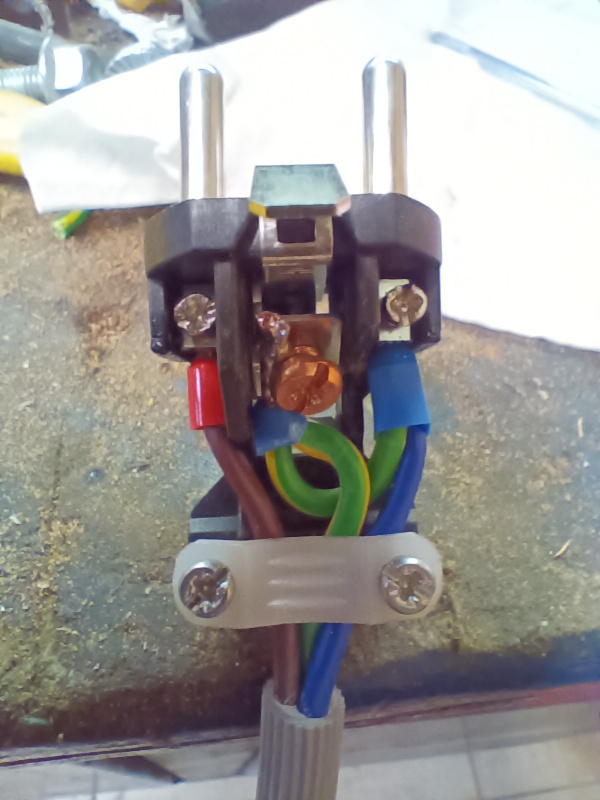

De polariteit van de backup schijnt niks uit te maken las ik in de TS. De backup omvormer kiest zelf welke de nul wordt dmv verbinding met de aarde. In de TS staat dit:
Voor zover ik het begrijp, maakt het niet uit hoe de stekker is aangesloten, aangezien de uitgang van de omvormer symmetrische ‘zwevende’ AC is en de ‘nul’ de lijn is die met aarde is verbonden

Tjekvraag (zie ook afbeelding):
Een Hager SFT440 of een ABB OT40F4C hebben een beveiligde break-before-make.
Hiermee worden de 3 fases plus de N eerst losgekoppeld voordat ze opnieuw verbonden worden. Bijvoorbeeld bij (2) - het schakelen tussen de grid- en backup-poorten van de thuisbatterij.
Is er een manier om zeker te stellen dat (1) - de 3 fases ook losgekoppeld zijn op het moment dat de grid poorten omgeschakeld worden en de verbruikers met de backup poorten verbonden worden. Immers, de twee genoemde types schakelaars kunnen "maar" één keer 4 polig schakelen - geen twee keer.
Afbeeldingslocatie: https://tweakers.net/i/RhtODOEshQuzt1rRA872BHP6Op0=/800x/filters:strip_icc():strip_exif()/f/image/zLltwKqWTPUgj7at2ARQm176.jpg?f=fotoalbum_large
[ Voor 39% gewijzigd door Airw0lf op 04-01-2026 22:55 ]

Airw0lf schreef op zondag 4 januari 2026 @ 20:02:
Onafhankelijk schakelen is zo gevaarlijk. En ik vraag mij af of er een verzekering is welke gaat uitbetalen als het fout gaat. Dit soort oplossingen kan alleen goed werken met een ATS.

WargamingPlayer schreef op maandag 5 januari 2026 @ 08:20:
Dat hoor ik steeds - maar wat kan er dan precies fout gaan? Anders dan een verkeerde volgorde van af-/aan-/om-schakelen?
Inzake de ATS: hoe lost die dit op? En wat is voor deze situatie een passende ATS?
Ik heb tot nu toe geen schakelmateriaal gevonden wat hierin voorziet - ook niet in de vorm van de eerder aangekondigde SmartBox van Marstek.
Ik zie 2 problemen bij deze oplossing:
  1. grote kans op foute bediening met als gevolg dat de backup poort aan de netspanning gekoppeld wordt (ik weet niet wat er dan gebeurt, maar de poort is beslist niet daarvoor ontworpen en het lijkt mij niet veilig)
  2. bij verkeerd schakelen kun je een situatie hebben waarbij een netsnoer met een mannetjes stekker spanning op de pennen heeft
Het vorige concept was eigenlijk beter, in ieder geval mbt punt 1.
Als ik voor mij zelf een 3 fase backup systeem met 3 Venus E zou moeten maken zou ik 2 opties overwegen:
  1. de Marstek 3-fase Smart Box
  2. elke fase apart omschakelen met een eigen 4-polige omschakelaar zoals in de TS beschreven (dus 3 omschakelaars, 1 per batterij)

Hometek schreef op maandag 5 januari 2026 @ 11:56:
Sorry dat ik blijf vragen - maar rondom dit topic is de informatie is erg versnipperd en soms tegenstrijdig.
Mijn vorige ontwerp hield nergens rekening met de nul. En in het intro van dit topic is uitgegaan van één fase - geen 3 fases - laat staan 3 fases met 3 batterijen (een per fase).
  1. Hoe zou je het aansluiten met een 4-polige wisselschakelaar?
  2. En hoe zit het met de nul bij fall-back? Wordt die in de batterij aan PE gekoppeld?
Of de SmartBox van Marstek hierin iets kan betekenen weet ik nog niet precies - het ding lijkt te zijn beperkt tot een backupsituatie naar één fase. Wat er dan in zou kunnen resulteren dat alle verbruikers worden omgezet naar die ene fase met daarachter één batterij.
Misschien is 3 keer een een-fase SmartBox - dit i.v.m. de eilandwerking zoals verderop beschreven. Maar ook deze is nog steeds niet te koop.
Rationale:
Volgens de NEN moet bij eilandwerking alles losgekoppeld zijn van het net - dus ook de nul. Wat makkelijk kan door de hoofdschakelaar om te gooien.
Als er met 3 batterijen gewerkt wordt heb je in de backup situatie te maken met 3 eilanden en zal er dus 3 keer een nul gecreëerd moeten worden - wat dan via de batterijen zal moeten gaan lopen. Hierdoor zijn er - naar verwachting - ook 3 seperate aardlek schakelaars nodig.
Wat ik er van begrijp is dat er bij een veilige backup situatie de 3 nullen van de backup poort van de batterijen niet onderling met elkaar verbonden mogen zijn - alleen de aarde is nog gemeenschappelijk. Waardoor je er eigenlijk ook voor moet zorgen dat de gemeenschappelijk nul (d.w.z. de nul bij normaal 3-fasen-bedrijf) na omschakeling is opgesplitst in 3 eilanden - een per batterij.
Als er weer stroom uit het net is zal alles weer teruggeschakeld moeten worden - dus eerst de batterijen uit de eilandwerking halen (waaronder alles terug naar een gemeenschappelijke nul). En dan de hoofdschakelaar weer omzetten.
Ik zou niet weten hoe ik dat allemaal met één mechanische schakelaar voor elkaar kan krijgen :? ... iemand suggesties?
[ Voor 37% gewijzigd door Airw0lf op 05-01-2026 20:15 ]

Airw0lf schreef op maandag 5 januari 2026 @ 08:29:
Waar het fout kan gaan is dat je per ongeluk, in een haast situatie, je grid inschakelt terwijl je accu nog op de backup staat. Dus dan zijn grid en de backup met elkaar verbonden. Dan blaas je de omvormer in je accu er uit. Met alle gevolgen van dien. Met 3 maal een accu en 3-fasen kan je dan ook nog eens de 120 graden fase verschuiving tijdelijk opheffen waardoor er opeens op 1 of 2 accu's in plaats van 230 volt 400 volt staat.
Een ATS zorgt er voor dat je grid en backup nooit gelijk op je huis spanning komt te staan.

Op een aantal plekken wordt er gesproken over de eilandwerking per fase.
Waarbij per fase de nul met de aarde wordt verbonden zodat de aardlek van elk eiland blijft werken.
Maar ik zie de nut-en-de-noodzaak hiervan niet zo. Immers, de principewerking van de backup aansluiting gaat uit van de inzet van een kabelhaspel. En met een kabelhaspel is de nul ook niet verbonden met de aarde - toch?
Ander punt wat ik me afvroeg is dat als de aardlek bij normaal bedrijf nooit in werking treedt, waarom zou de inzet van de batterij zonder aardlek in een backup situatie dan een (groot?) risico zijn?
Voor de volledigheid: ik ga uit van een situatie waarbij elke fase voorzien wordt van een aansluiting op de backup poort van de batterij. En in dat geval alleen de batterij de 220 levert voor "zijn" fase - er zijn in een backup situatie geen omvormers en/of 3 fase apparaten actief. Ook heeft elke fase zijn eigen nul - namelijk die van de backup batterij.
[ Voor 26% gewijzigd door Airw0lf op 17-01-2026 07:56 ]

Bij normaal gebruik van de backup met verlengsnoeren is de nul inderdaad niet zo relevant. Als gebruiker heb je dan goed overzicht op wat je aansluit en of alles goed werkt.
Op het moment dat je de backup gebruikt om een of meerdere groepen van een huis van stroom te voorzien wordt het ingewikkelder:
- de huisinstallatie kan diverse vaste aangesloten apparaten bevatten (CV, airco, mechanische ventilatie, etc.) die in storing gaan als de nul niet correct is aangesloten.
- je hebt geen volledige inzicht en meestal ook geen volledig zeggenschap over wat er allemaal op de groep(en) is en wordt aangesloten
- hoe groter de aangesloten installatie, des te groter is het risico dat er ergens een defect ontstaat
- als er iets fout gaat ben je waarschijnlijk niet verzekerd omdat je installatie niet aan de normen voldoet
Hoe meer je op de backup aansluit des te belangrijker wordt het dat de aardlek goed werkt.

Ok - helder - daarom een andere aanpak:
Stel ik ben in de gelegenheid om een permanente backup opstelling te maken met 3 verlengsnoeren - een voor elke batterij. Dit zijn dan loze wcd's in 3 verschillende ruimtes waar iets op aangesloten wordt als de normale stroomaansluiting niks meer doet.
Op deze manier kan ik dan de vriezer en de koelkast (1-ste batterij), de CV installatie (2-de batterij) en kantoor (3-de batterij) van stroom voorzien. Waarbij de kantooraansluiting gebruikt kan worden om (bijvoorbeeld) koffie te maken. :+
Het fallback scenario bestaat dan uit het afschakelen van de hoofdschakelaar om problemen te voorkomen als de grid aansluiting "spontaan" weer op spanning komt te staan. Hierna worden de genoemde apparaten omgestoken naar de backup-wcd.
De weg terug is dan eerst alle apparaten terugzetten naar normaal bedrijf. En daarna hetzelfde doen met de hoofdschakelaar.
Dit lijkt me dan zoals het bedoeld is - toch?
Volgens mij gebruik jij dan de schema's C en D in onderstaand plaatje. Dat werkt, en is veilig.
Als je de Venus E V3 hebt zou je eventueel ook schema A kunnen toepassen, de critische apparaten zijn dan altijd aan de backup aangesloten, de batterij werkt dan als UPS.
(Voor schema A wel eerst testen of de backup met grid aan blijft staan als de batterij leeg is, bij oudere versies/firmware gaat de backup dan uit)

Airw0lf schreef op zondag 18 januari 2026 @ 11:19:
Ik maak gewoon 1 fancy mannetje mannetje kabel. Ik ben toch de enige die dit spul beheert en hanteert. Daarbij komt, eerst de plug in de muur (bij grid uitval en HS=uit) en dan plug in de backup kant van de 1e accu. Geen gevaarlijke situatie zo. Accu 2 en 3 gewoon koppelen vervolgens, met de gebruikelijke grid poort. Enige is even de powers in de gaten houden van de PV omvormer die ook mee gaat doen. Accu's met backup port als zowel grid port kunnen hiervan laden. Toppie 8)

  • Airw0lf
  • Laatst online: 14:41
Airw0lf
makes it run like clockwork
PCJR schreef op maandag 19 januari 2026 @ 13:27:
Heb je dan alles op één fase zitten (d.w.z. geen krachtstroom)?

Voor mijn MT heb ik een (alleenstaand) stopcontact met afzonderlijke zekering en 30mA verliesstroomschakelaar gebruikt. Dit stopcontact gebruik ik eveneens om dan de backup op aan te sluiten.
Om die verliesstroomschakelaar ook werkend te krijgen heb ik in 1 stekker de aarde met de nulleider verbonden. Op deze manier is de backup niet meer "zwevend" en zodoende alles even veilig dan op netstroom.
Afbeeldingslocatie: https://tweakers.net/i/igFxAMMwzeDzu7zOIlcHXYjOiMY=/x800/filters:strip_icc():strip_exif()/f/image/gBQxbI5HQfG3hdBDv5lsVUWN.jpg?f=fotoalbum_large
  • PCJR
  • Laatst online: 14-10 22:32
Dus als ik in mijn mannetje mannetje kabel die aarde aan neutral leg, is het ok? Of moet dit voor elke aangesloten accu?
Ik heb elke accu op een aparte alamat...
|| Solar 7.4kwp oostwest + 850wp zuid + Deye 12K-SG04LP3-EU + 50kWh LiFePo4 || EHVX08S23EJ9W + ERGA06EAV3H ||
  • Jeepertje
  • Registratie: Maart 2025
  • Laatst online: 08-06 16:04
PCJR schreef op maandag 19 januari 2026 @ 21:47:
Mag maar op 1 plaats verbinding maken tussen aarde en nul, dus enkel in 1 stekker van je homo koppeltje.

Afbeeldingslocatie: https://tweakers.net/i/iq7-cydcDuZWT8xeypYaMgVO19k=/x800/filters:strip_icc():strip_exif()/f/image/00CU0dtPRtc4QsMBjBAELFc9.jpg?f=fotoalbum_large
Volgens mij weer een ai robot antwoord, en "eigenfase", dat kan natuurlijk niet in een 1 fase huis.

Manual:
Afbeeldingslocatie: https://tweakers.net/i/4Aj0sq7ZdX4llNoYD8ENYuSxSUY=/800x/filters:strip_icc():strip_exif()/f/image/qPu28MLOsn59gFCT3lc8SbYz.jpg?f=fotoalbum_large
Grid en backup connectie naar de smartbox.
Videos:
Afbeeldingslocatie: https://tweakers.net/i/Jw4dhD59tnva2CMK5MgAG6qMmUE=/800x/filters:strip_icc():strip_exif()/f/image/yg5tLLOrVPZvSst1vMpvAsse.jpg?f=fotoalbum_large
Grid of backup toch de muur wcd in...
Ja wat is het nou...pff
  • dannx1986
  • Laatst online: 31-08 14:16
PCJR schreef op woensdag 11 februari 2026 @ 20:31:
Manual:
Videos:
Waar kun je zien dat die 3 muuraansluitingen niet in de smart box uitkomen? ;)
  • PCJR
dannx1986 schreef op donderdag 12 februari 2026 @ 10:19:
Omdat ze die kabels dan anders net als de andere 3 kabels hadden laten lopen. Dit is niet eenduidig...
[ Voor 4% gewijzigd door PCJR op 12-02-2026 12:50 ]

Dat kan, is in feite een variant van de 'losse apparaten met verlengsnoer', met PV opladen toegevoegd.
De PV moet dan inderdaad wel beperkt en gestuurd zijn.
De hoofdschakelaar is in deze opzet niet belangrijk. In onderstaande schema's zit de kolekast van jouw voorbeeld in schema A, en de rest van de apparaten in die fase in schema C, dat kan tegelijk, de batterij is dan een UPS voor de koelkast..
