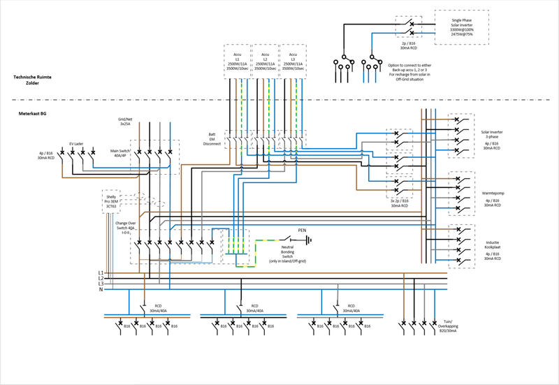

Hier ook er weer eens mee bezig. Heb de manuele omschakeling vorig jaar aan de hand van dit topic uitgevoerd m.b.v. de Hager Him404. Dus 3 x enkelfase backup m.b.v. 3x Venus E.
Zit nog altijd met de onduidelijkheid van de kookplaten. Er zijn er, die echt 3 fase gebruiken. Maar ook zoals bij mij een kookgroep-automaat (2 x 230V), die via een Perilex verbonden zit met de Siemens vijf-pitter.
Zoals ik het begrijp, is dit een configuratie, die geschikt is voor zowel 2x dezelfde fase (2 groepen van een enkelfase systeem) als 2 van de 3-fases.
Dan zou in dit geval het niet synchroon lopen van de 2 accu's in backup modus geen probleem zijn.
Mee eens?
🔋 3 MT V2 158-215 (1 RIP), 2 MT V3 148.119.112, CT-003 V117, Ziv E0090, Goodwe 3-fase, ☀️ 14 kWp oost/west 🇳🇱

  • pfavier
  • Registratie: Juni 2026
  • Laatst online: 17-09 13:36
Afbeeldingslocatie: https://tweakers.net/i/l07mrZ68qaIut_QDF5eVcLPh85M=/800x/filters:strip_exif()/f/image/CGeqQJHsCfqco3fPtIUOsPFf.png?f=fotoalbum_large
Goedemiddag,
Dit is mijn plan voor een 3 fase setup met de Marstek Venus 3, inclusief Back-up over de 3 fasen.
Het is helder dat dit geen echte 3 fase is (3ph+N 400V) maar een 3x230V . De 400V 3-fase groepen zijn dan ook losgekoppeld in de Back-up stand. De PEN earth bonding zou in principe (is het plan) moeten meeschakelen met een aux contact op de Change-over (is een extra neutral contact, met gewoon 40A rating)
De neutral /PE in de back-up modes, is 3x 2,5mm2 vanaf de accu back-up, op een 80A distributieblok, en dan met een 6mm of 10mm2 naar de changeover. (in niet synchrone back-up, bij een volledige belasting op alle 3 de fasen wordt deze neutral mogelijk tot 33A belast, ook al is dit vrij onwaarschijnlijk in de praktijk)
De EV lader is buiten de CT stroomspoel meting gehouden, omdat deze wordt aangestuurd door Tibber, i.c.m een dynamisch contract die gaat laden op basis van een gunstige prijs. Ik wil deze niet dat deze 2 regelelingen elkaar negatief beinvloeden, en de accu's leegtrekt terwijl de prijs voor laden van het net gunstig is) vandaar dat de EV lader voor de accu's "onzichtbaar" is. (Tibber meet het totaal verbuik/teruglevering op de P1 poort, en bewaakt evt. overbelasting van de netaansluiting)
  • Hometek
  • Registratie: Februari 2025
  • Laatst online: 16-11 16:31
pfavier schreef op vrijdag 19 juni 2026 @ 14:44:
Goedemiddag,
Interessant. Ik kan de kleurcodes niet helemaal volgen, welke draadkleuren zijn nu de GRID poort en welke de BACKUP poort op de batterijen? Geel/groen streep zal wel bij de backup horen.
Ik zie meerdere schakelaars. Moeten die in een specifieke volgorde geschakeld worden bij een stroomuitval?

  • pfavier
Hometek schreef op vrijdag 19 juni 2026 @ 22:08:
Kleurcodes zijn op basis van de fases.. bruin = L1, zwart L2, Grijs L3, Blauw N, Gr/Ge = PE, Blauw met Groen/Geel sleeve= PEN, die laatste kan ook Groen/Geel met blauwe sleeve zijn. (PEN is netwerk waar Neutral aan aarde gekoppeld is in de meterkast, en heeft conform NEN1010 die kleurcodering) daarmee is ook de soms aan aarde gekoppelde Neutral in de meterkast herkenbaar.
Voor de fasen is tussen Grid en Back-up geen onderscheid qua kleuren. Richting de batterijen, bruin/blauw wordt grid, zwart/groen/geel met blauwe sleeve wordt backup.
In geval van grid uitval is alleen de change over switch om over te zetten naar back-up. (deze is 4 pole, position 1 voor grid, heeft een position 0 voor niks, en een position 2 voor back-up) je moet door de 0 voor overzetten, maar verder geen acties nodig.
De 3 EM disconnect is alleen om de vreemde spanning van de back-up in geval van nood, of brand in de meterkast spanningsloos te schakelen. Deze schakelen 3x de 4 aders naar de accus volledig af handmatig.
Moet t nog testen, ben met de meterkast ombouw begonnen, dit is alleen het ontwerp.

  • Hometek
pfavier schreef op vrijdag 19 juni 2026 @ 23:45:
Twee opmerkingen:
  • Opladen van PV op BACKUP poort kan, maar vereist een extern managment systeem.
  • In off-grid mode blijven de GRID poorten aan het net gekoppelt. Dit kan problemen geven met de aarde pen. Met spanning op de GRID poort wordt deze intern parallel geschakeld aan de BACKUP. De aarde pen zou dus afgekoppeld moeten worden zodra de netspanning terug komt. Of de GRID poort altijd afgekoppeld in off-grid mode.
(post aangepast, ik had het ontwerp in eerste instantie verkeerd ginterpreteerd)

  • AUijtdehaag
@pfavier
Hoe wil je die 3-fase omvormer laten werken zonder faseverschuiving van de batterijen?
Ik heb net met een Marstek Venus E (v2) en een 1-fase SMA omvormer geprobeerd te laden op de backup poort
Met de 230V voeding stekker eruit. (off grid). Batterij soc = 68%
Na aanpassing/uitschakeling van de PE controle in de SMA ging die werken.
Backup poort ingeschakeld
Echter valt dan de marstek in storing als de SMA gaat leveren. En de 230V van de backup valt dan even uit.
Waarna de cyclus opnieuw start en de SMA weer gaat starten.
Moet de marstek in een bepaalde stand staan, zoals manueel en laden?
[ Voor 76% gewijzigd door AUijtdehaag op 20-06-2026 14:59 ]
  • pfavier
Hometek schreef op zaterdag 20 juni 2026 @ 12:00:
Twee opmerkingen:
Mm, je, beide punten zijn inderdaad valide.
M.b.t. het terugkomen van de grid terwijl in back-up stand, niet gerealiseerd dat de bij spanning op de grid aansluiting , de inverter voor back-up automatisch gebypassed wordt, en mogelijk weer netspanning op de back-up zet. Dat geeft vast issues. De main switch moet bij omzetten dus ook uit.
M.b.t. de PV opladen, klopt. Vanwege wat hier al eerder uitgebreid besproken is, dat bij <11% SoC of >95% SoC de accu in storing kan gaan.
Het PV opladen zie ik voor nu echt als een handmagmatig ding, dat mocht de situatie er ooit om vragen om meerdere dagen off-grid te zijn, dan kan dat puur handmatig, met supervisie en 1 voor 1. Sowieso zijn de zonnepanelen normaal gesproken over de 3 fase inverter, ik heb die 1 fase nog hangen boven, moet dan toch ook de DC stekkers omsteken.

@pfavier
Die 3 fase omvormer, net zoals de kookplaat, en de warmtepomp liggen niet achter de back-up. De back-up voedt enkel de 10 enkelfase automaten, plus 1 3 fase automaat naar de tuin overkapping waar een subverdeling zit die nu geen krachtgroepen heeft. (Alleen enkelfase)

Maar alles wat achter die 3 fase verdeler zit is toch steeds tricky voor de nul dan toch?
Kun je in theorie ook 3x16 tegelijk als belasting hebben zonder fase verschuiving.

In principe wel ja, maar er ligt naar de tuin een 5x4mm kabel, en behalve een keer een grasmaaier op een WCD, of een frietpan (en nee, niet tegelijk) en verder alleen veel LED lampen met een gezamenlijk vermogen van pakweg 60W zal het nooit voorkomen.
3x16A kan sowieso niet, want de accu's leveren continu nooit meer dan 11A per stuk, dus worst case is 33A over de nul mocht het echt volledig in sync zijn met zn 3en, en ik ook echt alle tuin WCD-s op 11A ga belasten. Dan nog durf ik dat wel aan met die 4mm2.

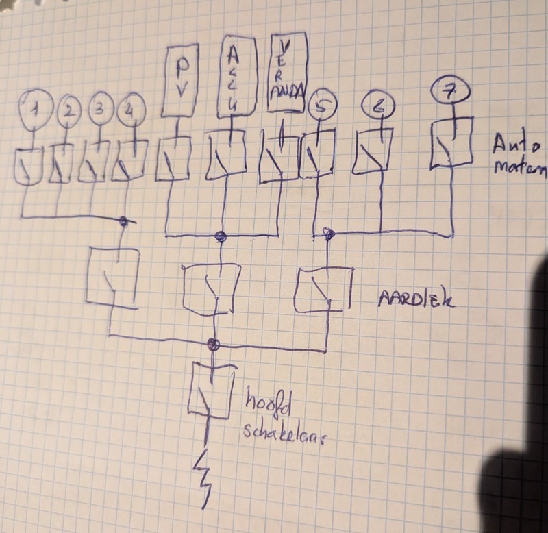

Vandaag viel bij ons de stroom een uur uit. De Marstek VENUS v2-accu had nog 20% vermogen, dus ik dacht: laat ik eens een experiment doen met de back-up-uitgang. Ja, ik weet dat dit niet de bedoeling is om het zo aan te sluiten, maar als experiment wel interessant :)
De hoofdschakelaar van de 1-fasegroepenkast uitgezet. Daarna met een speciale stekker-op-stekkerkabel de uitgang van de Marstek aangesloten op de aparte groep die ik hiervoor gebruik en waar normaal gesproken de stekker van de Marstek inzit. Deze aparte groep zit met nog 2 groepen (ook de omvormer van de zonnepanelen) op een aparte aardlekschakelaar type A. Daarna de back-up uitgang via BT aangezet.
De accu ging netjes stroom leveren en de omvormers gingen zoals verwacht ook netjes weer leveren. De accu werd opgeladen. Alle apparaten die op deze aardlekschakelaar aangesloten zitten, werkten weer.
MAAR.... Helaas waren alle andere groepen spanningsloos. Komt dat door de aardlekschakelaar(s)? Houden die op de een of andere manier de stroom/spanning tegen? De 2 andere aardlekschakelaars stonden nog netjes aan, dus daar lag het m.i. niet aan. AI had als idee dat het aan het type aardlekschakelaar lag; dat zou type B moeten zijn. Klopt dat? Of is er iets anders wat ik over het hoofd zie?
Ben heel benieuwd of er meer mensen tegen dit probleem aangelopen zijn en wat nou eigenlijk het probleem is...

HobbitBluelabel schreef op vrijdag 26 juni 2026 @ 14:31:
Dat is vreemd. Voor zover ik weet zijn aardlekschakelaars en automaten niet richtingsafhankeleijk voor het doorlaten van stroom (de beveiliging zelf kan wél richtingsafhankelijk zijn).
Het verschil tussen A en B aardlek is de gevoeligheid voor DC lekstroom (ik zou voor dit soort zaken niet op AI vertrouwen, de modellen zijn nog niet alert genoeg op uitzonderingen van algemene regels)
Zelf heb ik een 1-fase groepenkast met 4 groepen na de hoofdschakelaar. De batterij zit op 1 van de groepen. Bij off-grid gebruik, ook zonder zonder nul-aarde verbinding, had ik altijd stroom op alle 4 de groepen.
Zonder een detail schema van jouw huisinstallatie is het moeilijk te bepalen waar het mis gaat.

Hometek schreef op vrijdag 26 juni 2026 @ 18:22:
De Smartbox zal vermoedelijk niet helpen zolang je niet weet waar het fout gaat.
Bedankt voor je reply. Nee, apart, hè? Ik heb het even in een simpel tekeningetje gezet. Het aantal groepen klopt niet helemaal, maar dat maakt voor het principe niet uit.:Afbeeldingslocatie: https://tweakers.net/i/vUWfpBl3wDNRq8bFjhQPuTgXRxw=/800x/filters:strip_icc():strip_exif()/f/image/WM9MjQ8I7YpVQtIsWk5w2JVl.jpg?f=fotoalbum_large De vierkante groepen hebben dus stroom, inclusief de PV en de veranda. De ronde groepen 1 -- 7 allemaal niet. Het lijkt er dus op dat de spanning niet door de middelste aardlekautomaat komt.
Zo ziet het er dan uit:Afbeeldingslocatie: https://tweakers.net/i/VlPD7-EIWYcX4OPrCd3PiAttGW4=/800x/filters:strip_icc():strip_exif()/f/image/HJad5SjtDWPJujdKNQKuzkZT.jpg?f=fotoalbum_large

HobbitBluelabel schreef op vrijdag 26 juni 2026 @ 19:12:
Bedankt voor je reply. Nee, apart, hè? Ik heb het even in een simpel tekeningetje gezet. Het aantal groepen klopt niet helemaal, maar dat maakt voor het principe niet uit.:[Afbeelding] De vierkante groepen hebben dus stroom, inclusief de PV en de veranda. De ronde groepen 1 -- 7 allemaal niet. Het lijkt er dus op dat de spanning niet door de middelste aardlekautomaat komt.
Zo ziet het er dan uit:[Afbeelding]
Je hebt een 3fase hoofdschakelaar en de aardlek schakelaars zitten alle 3 achter een andere fase. Daarom stond er geen spanning op de andere groepen. Je hebt wel 1 fase aardlek schakelaar maar een 3fase aansluiting o. Of een 1 fase aansluiting die voor de hoofdschakelaar uitgesplitst is over de 3 contacten.
  • ice-T106
  • Laatst online: 07:05
Oef. Dat is precies waarom mensen adviseren om nooit zo'n stekker te maken. Als je het verschil tussen een hoofdschakelaar met 3 schakelaars al niet als zo gezien wordt. Doe dit soort soort aub niet als je er geen verstand van hebt.
Dat is slim! Nooit aan gedacht dat de 3-faseschakelaar voor de schakelaar is doorgelust. Soms kan het zo simpel zijn. Bedankt voor je antwoord!!

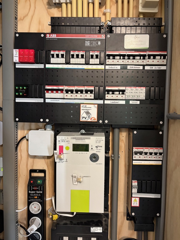

Graag wil ik hier mijn resultaten delen van het project noodstroom :) Ik heb bewust gekozen voor een handmatige omschakelaar en dus geen smartbox. Daar zaten wat mij betreft teveel dubieuze schakelaars in, dat ik echt meer vertrouwen heb in ABB. Ik heb een 15 kWh Marstek Venus D met 4 losse PV-panelen aangesloten van 450Wp per MPPT ingang.
Ik wilde hier thuis de 3 belangrijkste groepen om kunnen schakelen op noodstroom en het netwerk los aan/uit kunnen zetten. Dit kan handig zijn als er in de winter weinig PV is en ik het stroomverbruik verder wil verlagen. De groepenkast moest uitgebreid worden rechtsonder om plaats te maken voor de omschakelaar en de extra aardlekautomaat.
Zie hier de meterkast. Vanuit hier loopt een kabel naar de schuur van de overkapping, waarop de GRID-poort aan is gesloten. Ik heb een extra kabel terug getrokken naar de meterkast voor de BACKUP-poort.

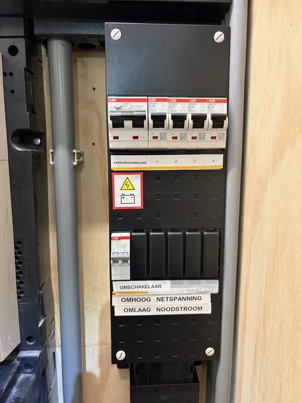

In de schuur van de overkapping is een onderverdeelkast en daarin heb ik de verbinding gemaakt van de stugge grondkabel met de soepele oranje kabel naar de BACKUP-poort van de Marstek.
Afbeeldingslocatie: https://tweakers.net/i/Ui__r7qiqCj3NHSqiF9AVb6pBf8=/x800/filters:strip_icc():strip_exif()/f/image/dWDTCLfHSOBWAImYbpO4c2Sm.jpg?f=fotoalbum_large

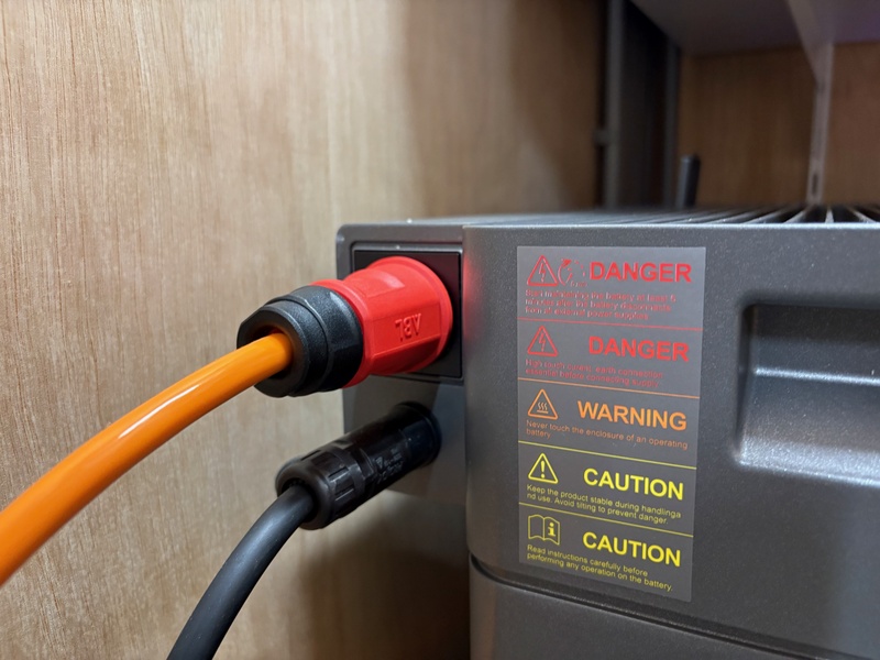

En tot slot de stekker.Afbeeldingslocatie: https://tweakers.net/i/NQg15vBA0uO3zzuH8QqytyVaPPo=/800x/filters:strip_icc():strip_exif()/f/image/FRURcd5wvkWcTr1GxUPYSbNO.jpg?f=fotoalbum_large
Met Homey bereken ik aan de hand van solar forecast en de daglichtperiode hoeveel stroom er opgewekt zal worden en verbruikt en daarmee bereken ik de minimale state of charge om ten minste 24 uur noodstroom te hebben. Met de resterende capaciteit handel ik met dynamische tarieven. Volgend jaar zal het meer nul-op-de-meter worden, maar vooralsnog verdient dit prima.
Bijzonderheden die ik anderen mee wil geven mochten ze hetzelfde van plan zijn:
- Het linkergat van de wcd van de BACKUP-poort was bij mij de fase. Let hierop dat je niet op de nul in je huis spanning gaat zetten en dat de stekker altijd op dezelfde manier ingestoken moet worden. Op de onderkant van de stekker heb ik een label geplakt.
- Als GRID verbonden blijft, blijft je aarding in stand. Je hoeft dus géén N-PE-verbinding te maken als je GRID aangesloten laat. Met een wcd-tester klapt de aardlekautomaat uit, dus dat is zoals het hoort.
- De omschakelaar is 1-0-2. Dat wil zeggen dat er nooit tijdelijk een verbinding kan zijn tussen GRID en BACKUP. Dit zijn volledig gescheiden circuits.

- fw updates gedaan etc, ct003 op 1fase gezet, zo ver geen issues (enkel dat ik de accus niet van de wifi op de lan kabel krijg, magoed). CT003 op V116. 2x VenusE3.0 op v135 + comm module 202409090159.
- zoals in de handleiding, als ook in het filmpje, de 2 grid kabels en de 2 backupport kabels aangesloten op de smartbox. Offgrid, met 1 accu kan ik het huis voeden, gaat goed, maar zet ik accu nummer2 erbij klapt de 35A hoofd smeltzekering eruit. Nu meen ik ook eerder te hebben bedacht dat de backup port een net op zet in huis en een 2e accu dat dan niet ook/nogmaals moet doen. De backuppoorten kunnen niet syncen zo ver ik weet, de gridport wel.
Maar in de handleidingen staat nergens iets over de settings van de backup port bij een smartbox en meerdere accus :)
Wie heeft hier ervaring mee? (op de foto de backup kabels even lostgehaald)
Het hele huis zit dus achter de smartbox. En de 3 losse breakers in de smartbox (onderste) die schakelen de backup connectie. De 2 standen breaker combinatie rechtsboven zorgt ervoor dat enkel grid port danwel enkel backup port met het huis/grid is verbonden :)
Reply;
Zat ik vannacht aan te denken ja, die stekker in de backup kun je omdraaien natuurlijk. Maar ongeacht dat, een backupport maakt een sinus, die synct niet. De grid port synct wel. Maar als in de smartbox de backup1 sinus en backup2 sinus aan elkaar geknoopt worden gaat dat volgens mij altijd mis. OF de procedure zo dan moeten zijn dat je altijd maar op 1 enkele accu de backup functie mag aanzetten en niet op de overige accu' s?! Maar waarom dan wel van elke accu een backup kabel naar de smartbox...
Als bruin aan blauw komt en blauw aan bruin, krijg je een ring sinus (ofzoiets?) en kortsluiting lijkt me. Bruin aan bruin geeft 2x 50hz sinussen die niet samen lopen, dat lijkt me ook nooit goed te gaan. Ik kan (moet) nog meten of de backup stekkers goed om zitten.
0 info, 0 documentatie hierover vanuit Marstek :+
Wat wel kan, offgrid modus, accu1 met backup maakt de sinus in huis, accu2 synct met de grid port op de sinus van accu1. Maar moet testen nog of dit gaat. En volgens mij met de smartbox kan het nooit zo zijn dat accu1 met backupport het huis kan voeden en accu2 dan met de gridport dit kan detecteren en zijn grid sinus kan syncen hierop. Volgens mij werkt dat niet zo in de smartbox?
Overigens zit er geen ATS in de smartbox. Er schakelt niks vanzelf. Enige dat kan is, accus met gridport koppelen aan huis en huis ook aan grid. Als grid uitvalt valt huispower ook weg. Dit is de bypass mode. Andere mode is de backup mode, dan is de backup port (dus volgens mij alle backup ports) met het huis verbonden, als grid weg valt dan is er binnen 1sec power overname door de accu. Met 1 accu aan werkt dit, dat had ik getest.
Maar als je de netstroom naar de accu's loskoppeld en het huis op de backup poort zet, kan je dan wel beide accu's inschakelen?
En kan het huis dan 2x2,5 dus 5kw vermogen trekken?
Iemand anders die het probeerde zei dat telkens maar 1 accu actief bleef en de anderen afschakeleden. En dat dit wisselde naar de andere accu's. Dus hij had max 2,5 kw backup vermogen.
Maar voor de duidelijkheid: de 2 accu's op de backup poort zijn gewoon parallel aangesloten in de smartbox? Bij wijze van spreken kan je ze beiden in 1 stekkerblok steken?
