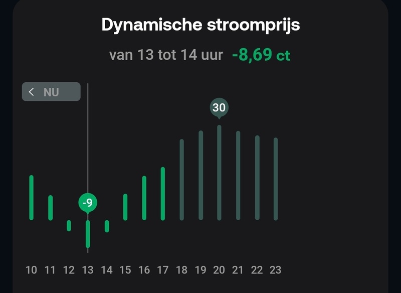

Het zijn uitzonderingen maar komen voor. Negatieve stroomprijzen inclusief de energiebelasting. Morgen wordt het dus de batterij opladen en er geld bij krijgen. Je zal wel de zonnepanelen moeten uitzetten. Terugleveren kost dan geld. Je wordt er niet schatrijk van maar wel leuk om een x te zien dat het net helpen dus geld oplevert m.b.v. de PIB.
Afbeeldingslocatie: https://tweakers.net/i/6WBqHq4V9XGGOnUTdKl7QGJlK58=/800x/filters:strip_icc():strip_exif()/f/image/2yhziVzgjsex7QIoqfj0G3Jo.jpg?f=fotoalbum_large

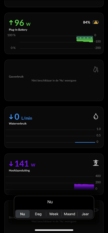

[Afbeelding]Enphase met 'AI optimalisatie' in combinatie met de plugin-batterij bij negatieve stroomprijs. Een paar dagen geleden beweerde ik dat dit nog niet zo vaak van toepassing zou zijn. Maar vandaag was het dus zover, drie uur dat de bruto stroomprijs -18 ct of lager was, dus ook netto negatief.
De zonnepanelen gingen automatisch naar nul productie, en de plugin-batterij ging ontladen om het huis van stroom te voorzien. Ik was zelf niet thuis, het verbruik was laag in die drie uur (0,6 kWh) .
Niet helemaal wat ik wilde, ik had gehoopt dat de zonnepanelen zo'n 200W zouden blijven leveren zodat de batterij niet zou gaan ontladen.
De volgende keer maar eens kijken wat er gebeurt als ik in de app 'nu opladen' aanzet, dat kan ik tenminste op afstand doen.
De echte kapitalisten waren natuurlijk thuisgebleven om zoveel mogelijk stroom te verbruiken tussen 1 en 2, maar ja, de was hadden we gisteren al gedaan en we hebben ook geen EV voor de deur staan 😉.
Je hebt een dynamisch contract?
Je moet idd het geforceerd laden aanklikken. Dan waren de batterijen niet gaan ontladen maar hadden ze gewoon doorgeladen. Ik heb de panelen ook uitgezet. Batterijen bleven mooi laden. Wel een hele kromme situatie vind ik als de stroom bij je van het dak komt. Andere kant heb ik het gevoel dat ik nu het net (landelijk gezien) geholpen zou moeten hebben. Geen extra capaciteit het net op duwen, helpen overtollige stroom op te vangen in de PIB.

Ja , ik heb een dynamisch contract. Dit was een mooie nulmeting: wat doen die apparaten samen, wanneer je niet zelf ingrijpt. Mooi 'nul op de meter' dus in de praktijk. Niet optimaal voor mijn portemonnee of het elektriciteitsnet. Maar wel beter voor beiden dan zonder de AI Optimalisatie in het Enphase systeem, want dan had ik ongeveer 3 kWh geëxporteerd in die uren.
ritsl schreef op zondag 27 april 2025 @ 16:21:
Kijk mooie tesrcase. Volgende x doorladen erbij kiezen en dan laad hij door.

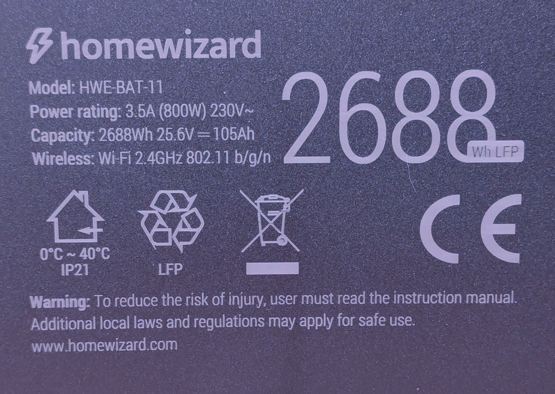

Inmiddels ben ik een maandje verder met mijn tweede batterij. De eerste batterij was geleverd op 28 februari 2025, en gaf na 8 cycles (een paar weken) foutcode E442 aan.
Afbeeldingslocatie: https://tweakers.net/i/PeI1OcyzX5ryZpS2NYKYkPVDMPc=/fit-in/4000x4000/filters:no_upscale():strip_exif()/f/image/6bnQFg0vjBTxaqHauICnpGKT.png?f=user_large
Toen ik contact opnam met de servicedesk om te vragen wat deze code inhield en wat ik er aan kon doen, werdt er geen uitleg gegeven (ook niet naar herhaaldelijk vragen) maar wel onmiddelijk een accuruil aangeboden. Binnen drie dagen na het aanmaken van het ticket was de koerier aan de deur om mijn eerste batterij op te halen, en een tweede batterij terug te geven, uiteraard zonder kosten voor mij.
Deze batterij, geleverd op 25 maart 2025, heeft op moment van schrijven 19 cycles gemaakt, 60.8 kWh import en 42.16 kWh export. En is 66% vol. Op basis van een grove berekening kom ik uit op zo'n 75% efficientie. Wel wat lager dan ik gehoopt had eigenlijk, maar wellicht is het inherent aan het omvormen én mijn gebruikspatroon.
Ik denk dat mijn tweede batterij die de eerste verving, een andere batch was, de opdruk was namelijk subtiel verschillend.
De eerste batterij, die is opgehaald vanwege E442:
Afbeeldingslocatie: https://tweakers.net/i/skuw26O6QgxFgVMY4Lck91ov9HA=/800x/filters:strip_exif()/f/image/m8W4PdhGtuELlNOYxk6d77jY.png?f=fotoalbum_large
De tweede batterij, die nu hier staat:
Afbeeldingslocatie: https://tweakers.net/i/2FEeXSDW-AouT8whFZ4UejBpZ7Y=/800x/filters:strip_exif()/f/image/Jy84JRlGmLOAsEWygYgO2kaR.png?f=fotoalbum_large
Ik documenteer en post deze informatie hier in de hoop dat iemand er ooit wat aan heeft in de diepe krochten van het internet, nu of wellicht over 10 jaar. Ben jij die persoon? Veel succes met je batterij!

Helium-3 schreef op zondag 27 april 2025 @ 17:51:
Wat lijp zeg dat de opdruk dusdanig afwijkt van de 2e batterij, dit doet vermoeden dat je eerste per definitie dus al een refurbished exemplaar was, en dat zou toch niet voorkomen had HW dat niet ergens gezegd 🤔
De refurbished exemplaren zouden toch pas ingezet worden in een later stadium

Ronald1245 schreef op zondag 27 april 2025 @ 18:17:
Dat de opdruk anders is, is opvallend. Maar waar maak jij uit op dat de 1e een refurbisched exemplaar zou zijn. Daar zie ik op basis van de opdruk echt geen enkele aanwijzing voor.
Zou best kunnen hoor, maar ik hou niet van speculeren, ik hou meer van feiten. Vandaar mijn -misschien naieve- vraag.

Daniel28 schreef op zondag 27 april 2025 @ 21:56:
Paar dagen geleden vertelde ik dat de accu spontaan uit is gegaan.
Nu net weer. Heb de magnetron aanstaan en en zie mooi verbruik van 800Wh. Magnetron is klaar en loop naar de kamer. Zie mijn HW scherm ineens 250wh verbruik. Kijk naar de accu, geen enkel lampje dat meer brand.
Schakelaar om aan de zijkant, en 30 seconden wachten. Weer aan en hij start weer op.
En kijk nu naar de accu, en hij stuurt stroom het net op, terwijl er verbruik uit het net is.
Zie afbeelding. Iemand die dit ook al meegemaakt heeft? Of toch maar een berichtje richting HW.
Wat is hierbij de foutmelding van de batterij in de app?

GL007 schreef op zondag 27 april 2025 @ 22:01:
Geen, alleen offline volgens de app.
  • Daniel28
  • Registratie: April 2025
  • Laatst online: 10-10 14:17
Devke schreef op zondag 27 april 2025 @ 22:04:
Wat ik in het plaatje zie is dat de batterij een 90 Watt bijspringt maar er nog 141 Watt uit het net komt. Ik merk hier wel als ik de batterij weer terug in het juiste wifi netwerk zet (ivm dynamische tarieven) dat als we bijvoorbeeld koken, het even duurt voordat de batterij 800 Wh toevoegd. Ik denk dat hij dan nog bezig is met balanceren. Bij jou staat er ook een uitroepteken achter zie ik. Foutmelding?
Klopt wat je zegt als ik naar het plaatje kijk. Hij levert 96wh idd. En rest uit het net.
Hij is nu ondertussen wel 0 op de meter.
Had geen foutmelding alleen offline in de app.
Afbeeldingslocatie: https://tweakers.net/i/wtwFEM82BklA0HyNEZ-iYarZtVs=/x800/filters:strip_exif()/f/image/zECizPcTc0YMw9eUpEr8WZ5e.png?f=fotoalbum_large
Daniel28 schreef op zondag 27 april 2025 @ 22:08:
Top dat hij weer terug is. De vertraging herken ik in ieder geval.

Vraagje, zou het dan niet voordelig zijn om de accu in de Manual Charge Mode te zetten tijdens dit/deze uurje(s) in plaats van op stand-by?

Klopt. Dit doe ik iedere dag weer. Ook bij lagere tarieven ipv negatieve tarieven incl. energiebelasting. Vandaag is het laagste punt rond de 13 ct. Hoogste 38 ct.

Afbeeldingslocatie: https://tweakers.net/i/u1ALqtctIpKqMA-6WRt1FzU9ZAM=/800x/filters:strip_exif()/f/image/KC7ehkM6OsgaJ4ddSLuMmweM.png?f=fotoalbum_large
De batterij werk hier perfect.
Nu nog wachten op de tweede batterij

Zijn er meer mensen die het een bijzondere keuze vinden om voor 25.6V en 105 Ah accu te kiezen ipv de cellen anders te oriënteren en voor een hogere spanning te kiezen?
Met hogere stroom heb je meer kans op verlies.
