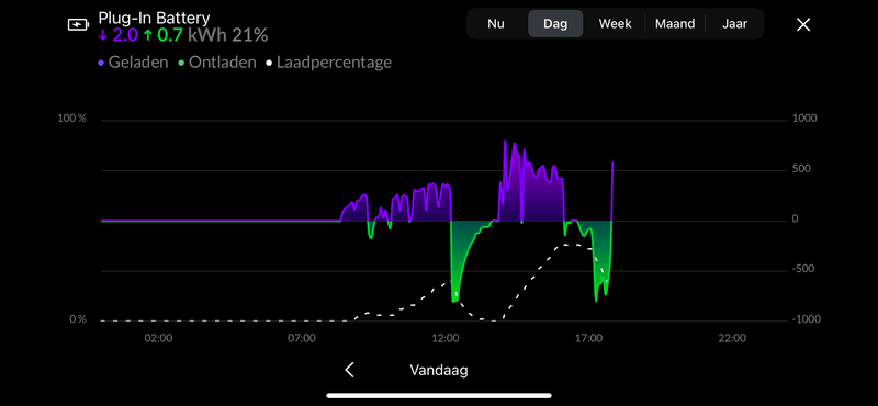

De batterij blijft wat langer standby. Dat is bekend. Echter ik zie dat hij uren standby is. Meer mensen dit?
Afbeeldingslocatie: https://tweakers.net/i/IdPVcNAIl7R9KUJBd3ExHaARI8U=/800x/filters:strip_icc():strip_exif()/f/image/gbIaKwzVN1XsmpUVCjoxluDj.jpg?f=fotoalbum_large
Denk in kansen, niet in problemen. Homewizard Plug-In Battery 5.4 kWh. Zendure 2400 AC 17.2 kWh. Testen Accumate 4.8 kWh Plug-In Battery. 3330 Wp zonnepanelen. EV 77 kWh. Peblar Business Laadpaal.
Devke schreef op donderdag 24 april 2025 @ 13:46:
Dat zie ik hier dagelijks. Maar de batterij trekt maar 2,7watt uit het net.
Homey, Homewizard battery 2x, 9 zonnepanelen 3100W piek, power SolarEdge omvormer ,Airco als verwarming, IPad, Iphone
GL007 schreef op donderdag 24 april 2025 @ 13:48:
Staat hier dagelijks op 0. Vandaar dat het opviel ineens.

  • Starck
De 6 Watt continu had ik ook tijdens een E305 melding. Nu net de update gedaan en hij gaat nu weer naar de 0 Watt toe.
Afbeeldingslocatie: https://tweakers.net/i/Fzq3mNeLEPqMoa_pZzwT21tKm9o=/fit-in/4000x4000/filters:no_upscale():strip_exif()/f/image/Ouv65UUiKergd9YC06QRRTBP.png?f=user_large
Starck schreef op donderdag 24 april 2025 @ 14:46:
Ben beta tester. Deze versie stond er al op. Ik houd het wel even in de gaten. Stroom zal niet helemaal verloren gaan.

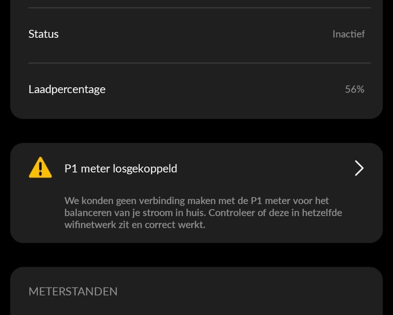

  • DatafoxChris
  • Laatst online: 17-04 08:42
Afbeeldingslocatie: https://tweakers.net/i/BKrMixuE6WLg0vBLSQcqjM41HWA=/x800/filters:strip_exif()/f/image/o1kkY5uG6JjKpOoMIxK8muvG.png?f=fotoalbum_large
Iemand dit wel eens gezien? Dit komt van de HW P1 Meter met de laatste productie FW 6.0112
Mijn HW-accu heeft hele vreemde reacties op het moment dat de hoofdmeter precies op 0 komt.... Dit zal hier vast mee te maken hebben :)
  • dutchwonderer
  • Laatst online: 03-05 00:31
Afbeeldingslocatie: https://tweakers.net/i/U0cuxujVfpsvBYXmD2_ELxx7yeY=/800x/filters:strip_icc():strip_exif()/f/image/KPOx0Z8XnmSGzT7g6t9ZlF4E.jpg?f=fotoalbum_largeVanmiddag bij het opstarten van de PC, met daarop een eigen programma dat al mijn meters e.d. uitleest, viel de batterij uit en kreeg ik meteen deze melding in de HW app. Eigen software draaide prima door en de P1 meter was gewoon uitleesbaar. Alleen de batterij vond van niet.
P1 meter even eruit en weer erin en de batterij deed het weer. Toch vreemd gedrag.
dutchwonderer schreef op donderdag 24 april 2025 @ 17:13:
[Afbeelding]Vanmiddag bij het opstarten van de PC, met daarop een eigen programma dat al mijn meters e.d. uitleest, viel de batterij uit en kreeg ik meteen deze melding in de HW app. Eigen software draaide prima door en de P1 meter was gewoon uitleesbaar. Alleen de batterij vond van niet.
Je zit op de laatste updates voor PIB en P1? Beide ook vastgepind met een eigen IP adres. Je netfrequentie een te grote dip gehad?
  • dutchwonderer
Ik zit op 1.0104 voor de batterij en op 6.0112 voor de P1 meter. Kan geen info vinden over de netfrequentie helaas.
Alles heeft hier een vast IP adres
[ Voor 13% gewijzigd door dutchwonderer op 24-04-2025 17:23 ]

Hallo allemaal,
Ik volg dit topic al een poosje en vind het allemaal erg interessant.
Het enige wat ik niet tegenkom en waar ik Home Wizard over bericht heb is het volgende.
Mijn batterij (vanaf 5 mrt) doet iets raars.
Hij blijft tikken als het vermogen vanuit het net schommelt tussen de 0 leveren en terugleveren.
Dan blijft dan ongeveer 1 minuut lang elke seconde tikken. Daarna worden de leds wit. HW heeft gevraagd een filmpje te maken en dat is uiteindelijk ook gelukt. En volgens HW is het probleem bekend en zijn ze met een oplossing bezig.
Waar ik me dan zorgen om maak is het relais
Die schakelt met dagen als deze (beetje bewolkt) minimaal 60 x per minuut en heeft het vandaag al 6x gedaan. Zijn alleen al 360 schakelingen op 1 dag. Zo zal het relais niet 10 a 15 jaar meegaan.
Iemand anders die dit ook heeft?
Kan niet zo goed vinden waar ik een filmpje kan uploaden om het zichtbaarder te maken.
Alvast bedankt.

Wifi sterkte is ruim voldoende. Er draait hier een PiZero die elke minuut de P1 meter uitleest en af en toe een PC die dan elke seconde de P1 meter uitleest en beide gaven geen enkel probleem. Ik zag op de PC dat de batterij niet meer aan het opladen was terwijl er ruim 120 Watt naar het net toeging, vandaar dat ik verder ben gaan kijken.
Wat ik vooral vreemd vind is dat de batterij gewoon uitvalt en niet meer uit zichzelf de P1 kan vinden. Het geheel heeft zo'n 3 minuten geduurd dus ruim de tijd om een verbinding te vinden lijkt mij.
[ Voor 10% gewijzigd door dutchwonderer op 24-04-2025 17:36 ]

Hier ook zelfde probleem gehad 1 maand terug, oorzaak dat de P1 meter te dicht bij de router geplaatst was :? , Nadat de P1 meter 30 cm verder van de router was geplaatst was het probleem opgelost, en heeft zich niet meer voor gedaan.

Je kunt in de grafiek van de app toch zien wat de HW PiB doet paars er word geladen, groen er word ontladen, vlakke blauwe streep stand-by.
Bij de overgang van een kleur schakelt een relais.
Aantal relais blijft de vraag :)

Mijn eerste error:
Vandaag zag ik in het display dat er ruim zonne-energie was om op te laden maar de pib bleef inactief. Nadat ik de app had gecontroleerd, waar alles ok was, ben ik naar de pib gegaan en bleek deze oranje te knipperen.
Na uitzetten en 90sec de stekker eruit ging de pib binnen 2 minuten werken.
Eergister heb ik update 1.0106 geinstalleerd en gisteren is de aardlek (waar de pib en de P1 meter op zitten) getriggerd door een defect apparaat. Ter controle heb ik de aardlek nogmaals laten afgaan. Aangezien er hier en daar errors zijn controlleer ik de app regelmatig en tot nu geen errors.
Ik heb dus de eer dat er wel een error was en dat de app dit niet weergeeft.
Uiteraard heb ik via thuisbatterijathomewizard.nl Homewizard op de hoogte gesteld maar wilde jullie dit niet onthouden.
