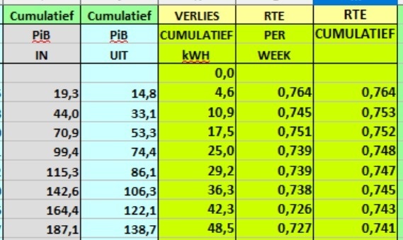

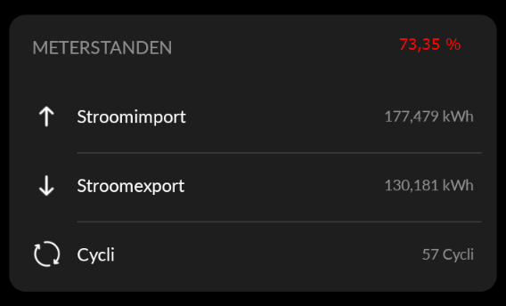

Devke schreef op dinsdag 15 april 2025 @ 21:34:
Wat ik apart blijf vinden is het volgende. Ik laad de batterij steeds volledig op en ontlaad hem ook volledig. Toch zie ik nu net na volledig ontladen direct de start van een SoC drift correctie. Dat zou in deze situatie schets toch nvt moeten zijn?
Wat is jouw rendement van de batterij
Homey, Homewizard battery 2x, 9 zonnepanelen 3100W piek, power SolarEdge omvormer ,Airco als verwarming, IPad, Iphone

GL007 schreef op dinsdag 15 april 2025 @ 21:46:
Voor April tot nu toe 75,95%
Maart was 74,18%
Februari was 75,78%
Januari paar dagen 84% maar dit is vertekend ivm lading die bij levering er al in zat.

Devke schreef op dinsdag 15 april 2025 @ 22:50:
Maart was 74,18%
Februari was 75,78%
Hier in de buurt van 74%

GL007 schreef op dinsdag 15 april 2025 @ 23:15:
Hier idem
februari 70.8% (accu heeft 1.5 week uit gestaan)
Maart 74.9%
April 74.8%
7200Wp Z/ZW | Daikin Altherma 3 all electric | 3x HW PiB | Gasloos

Maart: 76,7%
April: 76,6%

Ik zit nu op lifttime 139 in 110 uit wat een RTE van 79,1 geeft.
De maand maart was 89,8 uit 71,3 in wat 79,4 als RTE geeft.
  • johnhemmers

Mijn RTE is:
53.32 import
38.91 export
17 Cycli
73% RTE, maar zit nu nog 9% in de batterij dus het is nog mogelijk iets hoger.

  • Knurt
  • Registratie: Juli 2022
Mijn RTE blijft ook elke week iets verder dalen.
Afgelopen twee weken naar respectievelijk 72,6% en 72,7%.
Afbeeldingslocatie: https://tweakers.net/i/9pWS6dS-kUJLjTb4wlLh94qhE58=/fit-in/4920x3264/filters:max_bytes(3145728):no_upscale():strip_icc():strip_exif()/f/image/6QakCBnk6v34zRsVqeNrmBN9.jpg?f=user_large
(gegevens in tabel zijn PER WEEK)
Lifetime RTE staat nu dus op 74,1% maar die zie ik nog wel iets verder dalen de komende tijd.
Dus net als Devke (en anderen), ben ik ook wel erg benieuwd hoe het gebruik of usecase is van mensen die een (aanzienlijk) hogere RTE weten te behalen.
Enige wat ik regelmatig doe is de PiB even uitzetten in de ochtend en pas aanzetten rond uurtje of 11-12 als ik meer dan 800 W teruglever. Het huis verbruikt in de nacht 100 tot 200 W en in de avond ongeveer 400-500 W.
Wat kan ik nog beter doen? ;)
