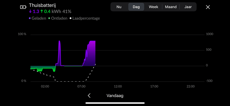

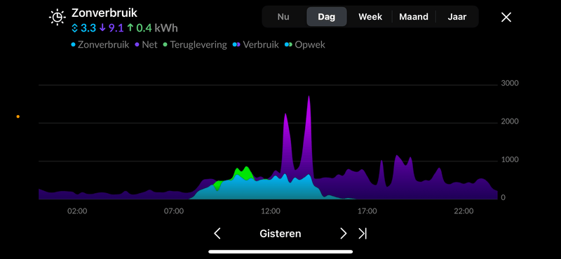

kletskopje schreef op maandag 14 april 2025 @ 11:03:
Als je opbrengst in de winter niet de 800kWh haalt laad de batterij dan wel op? Doet hij dat dan ook langzamer?
Zo niet is dat ding voor ons niet interessant. De opbrengst is maximaal 6 maanden boven de 800. De rest zit het maximum daar onder.
De snelheid van laden is vooral afhankelijk van je aanbod, dus als je in de winter slechts 100Wh krijgt aangeleverd zal hij dus ook maar met die 100Wh kunnen laden. Dat is dus max 800W qua laadvermogen.
(er zit daar ook maar een 800W microomvormer in).
overigens is het dus 800Wh (in Wh) en niet 800kWh, daar zit een verschil van duizend keer in.
de vraag is, tenminste dat zie ik tijdens de echte winter dat ik vrijwel geen stroom over heb die je in een batterij (tijdens de winter dan) kunt stoppen. de door mijn toch redelijke PV installatie opgewekte stroom wordt bij mij namelijk direct zelfs door het huis verbruikt, er blijft dus niets over om in de batterij te stoppen.
hier een voorbeeld van afgelopen winterdag (je ziet dat er dus die dag slechts 400Wh naar het net zijn gegaan, deze hoeveelheid zou dus ook richting de batterij gegaan zijn.
Afbeeldingslocatie: https://tweakers.net/i/TfYjVfN2MN6sauIeuOgqN2mSHyU=/800x/filters:strip_exif()/f/image/JcAwH6tie9ljPseHeaQGoNp7.png?f=fotoalbum_large
Bij een dynamisch contract zou je dan nog gebruik kunnen maken van goedkope stroom, maar deze batterij kan daar op dit moment nog niet mee overweg en is dus puur voor opslag van je eigen zonnestroom bedoeld.
wat je noemd dat je max 800W opbrengst er maar in 6 mnd boven zou zitten is eigenlijk helemaal niet belangrijk, één batterij heeft een max capaciteit van 2,7 kWh, dus zou je die met bv 400W gaan laden dan heb je daar dus bijna 7 uur voor nodig en dan is deze compleet vol, echter is dit niet continu 400W maar heeft dat een bepaalde brandbreedte, dus soms meer en soms iets minder.
het probleem als je boven de 800W zit ligt in het feit dat dan de overige stroom boven die 800W dus niet in een batterij opgeslagen kan worden maar in dit geval dus terug gaat naar het net. Dit is dus bij één batterij, met bv twee batterijen kun je tot max 1.600W laden, ontladen gaat dan weer met max 800W.
ik zie dat ik al halverwege februari tot circa halverwege november nog regelmatig voldoende opwek over heb om dit in één batterij te kunnen stoppen. zelf reken ik altijd met maart t/m oktober en de rest is mooi meegenomen.

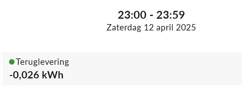

EVfan schreef op maandag 14 april 2025 @ 15:25:
De HW batterijen leveren niets terug aan het net,
Door meet- en timingsverschillen levert elke AC-accu wat terug aan het net, ook als als strategie NOM staat ingesteld. Daar is niet aan te ontkomen.
  • hanev001
  • Laatst online: 12:42
JeroenH schreef op maandag 14 april 2025 @ 15:35:
Technisch waar maar Praktisch niet echt. Je hebt het over waarde die vaak minder dan 10W zijn. Als dat soort teruglevering het net kan beinvloeden dan staat het compleet op in storten.

  • Knurt
  • Registratie: Juli 2022
Yes, hier nu eerste keer de hele nacht (en ochtend) doorgekomen op 1 PiB! :-)
Afbeeldingslocatie: https://tweakers.net/i/ZLBHpFRh0a-KJdiiXAvUL2zjGek=/800x/filters:strip_icc():strip_exif()/f/image/b6XIC4LuoMJcpOXq7iP4gBoX.jpg?f=fotoalbum_large
Wel klein piekje netafname vanochtend door de waterkoker, ventilatie hoogste stand en fornuis maar de accu deed nog net mee toen. Inmiddels is ie leeg.
Gisteravond relatief laat ook nog de even oven aangehad bij wijze van uitzondering. Dus als je dat meeneemt, is het best tof om te zien.

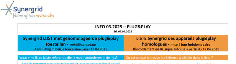

Afbeeldingslocatie: https://tweakers.net/i/xS-MLM45rw5Km6smVU5SICT8GvI=/800x/filters:strip_exif()/f/image/pbN9Alo1H7snRniWzh2q6QTN.png?f=fotoalbum_large

  • DinoBe
  • Laatst online: 07-10 12:39
Hier nog een Belg die de mail ontvangen heeft. Echt teleurstelled dit.
Heb sinds kort een digitale meter, gelegaliseerde diefstal noem ik dat....
  • Rik57
  • Registratie: Maart 2025
  • Laatst online: 03-08 13:23
Gely schreef op dinsdag 15 april 2025 @ 13:12:
Waar vind je die lijst met update op 11/04, ik zie enkel die met update op 07/04?
Hier via deze link en dan in die tekst in het blauw "de lijst C10/26" klikken dan krijg je een excel ter download.
In die excel "bewerken inschakelen" klikken. Dan in de kolom "additional information" op dat klein driehoekje klikken. In het venster dat opent, onderaan ; "lege cellen" uitvinken en ok klikken en dan komen alle plug en play toestellen te voorschijn. Je hoeft dan enkel te letten op de kolom "energy storage" of daar een vinkje in staat. Dat zijn de batterijen... Eens je het weet gaat het makkelijker :)
