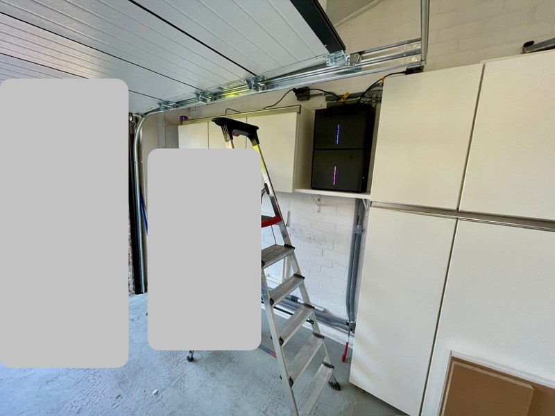

Qua plaatsing.
De batterijen staan op elkaar in een ruimte naast de WP binnenunit. En dat staat heel stevig.
Voldoende koeling (IR beelden bevestigen de temperaturen die hier al eerder zijn gepost).
Voor een 3de ernaast is de ruimte krapjes en boven op de andere twee is het makkelijkst. Maar ik kan ze niet aan de muur bevestigen, want daar lopen de CV leidingen.
Ik verwacht dat de drie op elkaar ook goed kan en veilig is, en de kans dat ze daar omver gelopen worden is gewoon 0,0.
Heeft iemand anders ook 3 batterijen los gestapeld staan? Bevalt dat?
Ik kan eventueel een strip achter de batterijen monteren (de schroefgaten zitten er al). Dat geeft net iets meer zekerheid.
Of zie ik nog andere argumenten en factoren over het hoofd.

Qua plaatsing.

Qua plaatsing.

Bij mezelf 4 batterijen op elkaar.EVfan schreef op zondag 13 april 2025 @ 10:17:

Bevalt prima.
De kabels met stekkers lopen aan de achterzijde naar beneden, daarom heb ik de boutjes van HW vervangen door iets langere van de Gamma. Zodat dat mogelijk is. Geeft daarnaast meer ruimte achter de batterij dus meer ruimte voor koeling, bij gelijkblijvende functionaliteit vd boutjes (valbeveiliging).

Dank je @MartindM. Mooie stapel.MartindM schreef op zondag 13 april 2025 @ 16:44:
Bevalt prima.
Bij vrienden 2 baterijen op elkaar (stroom moet nog wel beter {mooier}) aangesloten worden.
De boutjes
Helaas kan ik ze niet tegen een muur plaatsen, dus ook langere bouten helpen me niet. Wat wel zou kunnen is een stevig RVS U profiel aan de achterkant bevestigen, met dezelfde schroefgaten, zelfs de onderste en bovenste zou dan al voldoende zijn, en daarmee de stapel wat robuuster te maken. Maar een vaste verankering kan op die plek niet. Tja ze zijn per stuk best hoog, 3 stuks is net geen meter hoog.

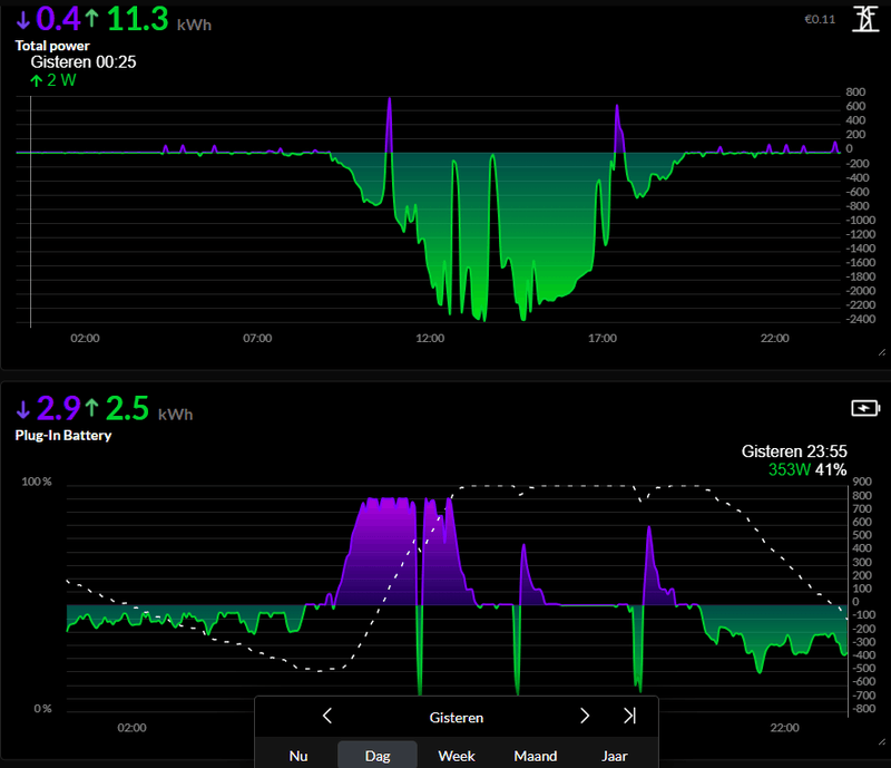

Lekker weekje weer zo qua eigen verbruik:

Hier de 1e volle week met de pib. RTE gemiddeld 75% dus dat is prima, dagelijks schommelt deze nogal, komt ook doordat ik meestal wat te kort kom om de nacht door te komen, gaat wel beter nu de airco niet meer aanstaat. Ik ga dit even aankijken de komende weken en dan misschien een 2e erbij.
Vooralsnog heb ik het eigen verbruik verdubbelt en de import gehalveerd tov de laatste week zonder batterij. De teruglevering is wel gelijk gebleven dankzij het mooie weer wat wel weer naadje is voor de terugleverboete
Hier nog geen foutmeldingen gezien. Als er een 2e bijkomt is dat al wel dit jaar, in tegenstelling tot wat ik hier van sommige lees denk ik dat de pib's ipv goedkoper voorlopig alleen maar duurder worden, hoe meer vraag hoe hoger de prijs. Is bij de zonnepanelen ook gebeurt, toen iedereen ze wilde vlogen de prijzen omhoog.
Zoals je ziet was het woensdag nogal bewolkt, wel een RTE van 100%
