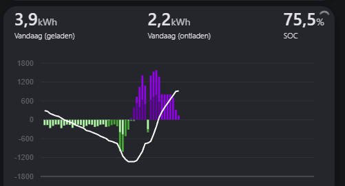

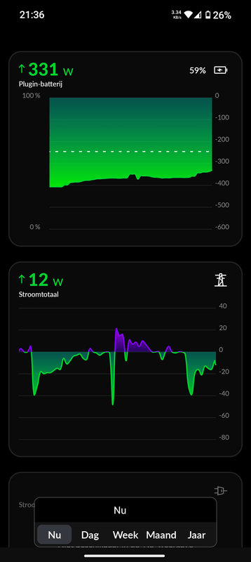

Ik heb in Homey vrij veel testen ingebouwd om aan te tonen wat er fout gaat.
Tot nu heb ik geen fouten of verkeerde gedrag geconstateerd.
De batterij werkt hier perfect.
Afbeeldingslocatie: https://tweakers.net/i/zvTm7__Z6cWVnzlFbqIblhz232I=/800x/filters:strip_exif()/f/image/JQjyR3RPWIheD19yTmWvGhkq.png?f=fotoalbum_large
Afbeeldingslocatie: https://tweakers.net/i/PN_q-jktwqxG28Kdmj5gwvgPNhM=/800x/filters:strip_exif()/f/image/P90mL5cRaqZXPICbpkcjW12U.png?f=fotoalbum_large
Homey, Homewizard battery 2x, 9 zonnepanelen 3100W piek, power SolarEdge omvormer ,Airco als verwarming, IPad, Iphone

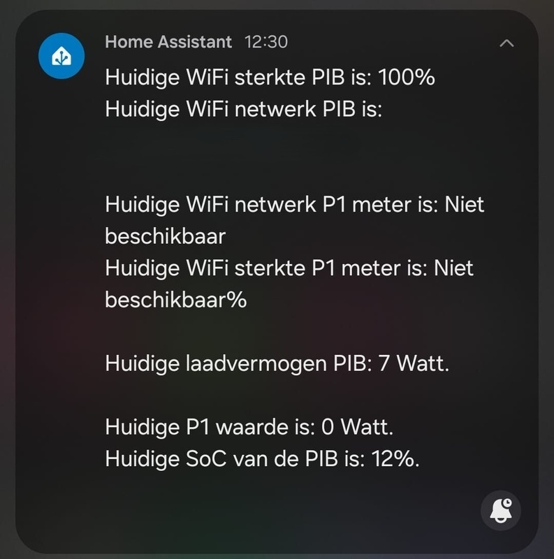

Chris96 schreef op vrijdag 11 april 2025 @ 12:47:
Ik weet niet hoe andere mensen hierin staan maar ik zit niet de hele dag in de app te kijken. Een pushmelding zou fijn zijn.
ivo1969 schreef op vrijdag 11 april 2025 @ 13:31:
Push melding op app heb ik al eerder geopperd , en dat moet toch technisch haalbaar zijn
Terechte opmerkingen, vreemd dat je zelf in de app moet kijken om te zien of er iets mis is. Ik heb net een automation gemaakt in Home Assistant om mijn eigen push notificatie te genereren. Misschien hebben anderen er ook wat aan :)
YAML:
alias: Vermogen - Notificatie plug-in batterij
description: ""
triggers:
  - trigger: numeric_state
    entity_id:
      - sensor.plug_in_battery_power
    for:
      hours: 0
      minutes: 30
      seconds: 0
    above: -10
    below: 10
conditions:
  - condition: numeric_state
    entity_id: sensor.plug_in_battery_state_of_charge
    above: 10
    below: 95
actions:
  - device_id: 3b33f01c008994c9119ca921a640d492
    domain: mobile_app
    type: notify
    message: Iets mis met de plug-in batterij?
mode: single
Deze kijkt of er nog genoeg lading in de accu zit (minimaal 10% lading en maximaal 95%). Als dat het geval is en het vermogen (laden/terugleveren) van de accu hangt al 30 minuten rond de 0W, dan volgt er een notificatie.
Misschien heeft iemand anders een betere gedachtegang waarop je zou kunnen checken om te zien of er iets mis is, maar dit leek me een mooi startpunt met een kleine kans op false positives. Misschien kan er nog wat aan de waardes getweakt worden. Ook kan de P1-data nog als extra check worden toegevoegd (of daar significant teruggeleverd of geconsumeerd wordt).
[ Voor 4% gewijzigd door Gizz op 11-04-2025 13:53 ]

Notificaties:
Ook mijn versie. Probeer maar uit. Ook @Gizz heeft net een mogelijkheid geboden :-).

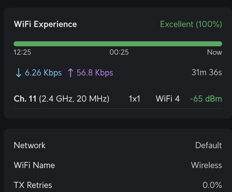

Ik zal een paar afbeeldingen delen:
Afbeeldingslocatie: https://tweakers.net/i/4B1zkLUzm0yuwsLPnqalIUBr2p4=/800x/filters:strip_icc():strip_exif()/f/image/VppB4UTiDMfmY5D5liXdrYj4.jpg?f=fotoalbum_large
Hier zie je dat de batterij normaal werkt. Ik heb alleen de Wifi naam even weggehaald. Bij jullie zal daar een naam verschijnen als je de juiste sensor gebruikt. WiFi 100% voor PIB en P1. Beide zitten in een netwerk (hier ivm privacy even niet zichtbaar) en wat de batterij aan het doen is. Laden met..... SoC en of er nog opwek naar het net gaat of juist niet.
Onderstaand een voorbeeld waar het mis gaat.
Afbeeldingslocatie: https://tweakers.net/i/0vmfggi-KDO-Ftoaz-7t29N-OSk=/x800/filters:strip_icc():strip_exif()/f/image/PCBklQTZNHbu6F07Ib0et5nY.jpg?f=fotoalbum_large
Hier zie je dat de PIB wel in het Wifi netwerk zit maar de P1 meter niet. Deze is niet beschikbaar. Je ziet dus ook dat de batterij geen laadvermogen heeft bij een SoC die verre van 100% is. Trek zelf je conclusie.
Als de PIB een E code melding krijgt dan zou je dus onderin de melding moeten zien dat er niet geladen wordt en zou je moeten triggeren de boel te checken. De automatisering staat nu ingesteld op ieder uur een check en een melding naar je device (mobiel o.i.d).
De bijbehorende automatisering:

alias: Statusmelding HW PIB
description: 'Geef ieder uur een status update van de HW PIB'
trigger:
  - platform: time_pattern
    minutes: '0'  # Elke uur op minuut 0
condition: []
action:
  - service: notify.notify
    data:
      message: >
        {% set ssid = states('sensor.plug_in_battery_wi_fi_ssid') %}
        {% set ssid_p1 = states('sensor.p1_meter_wi_fi_ssid') %}
        {% set strength = states('sensor.plug_in_battery_wi_fi_sterkte') %}
        {% set strength_p1 = states('sensor.p1_meter_wi_fi_strength') %}
        {% set vermogen = states('sensor.plug_in_battery_vermogen') %}
        {% set p1 = states('sensor.p1_meter_power') %}
        {% set soc = states('sensor.plug_in_battery_laadpercentage') %}
        {% set strength_val = strength | float(0) %}
        {% set strength_p1_val = strength_p1 | float(0) %}
        {% set vermogen_val = vermogen | float(0) %}
        {% set vermogen_abs = vermogen_val | abs | round(0) %}
        {% set p1_val = p1 | float(0) | round(0) %}
        {% set soc_val = soc | float(0) | round(0) %}
        Huidige WiFi sterkte PIB is: {{ strength if strength not in ['unavailable', 'unknown', 'None'] else 'Niet beschikbaar' }}%\n
        Huidige WiFi netwerk PIB is: {{ ssid if ssid not in ['unavailable', 'unknown', 'None'] else 'Niet beschikbaar' }}\n\n
        Huidige WiFi netwerk P1 meter is: {{ ssid_p1 if ssid_p1 not in ['unavailable', 'unknown', 'None'] else 'Niet beschikbaar' }}\n
        Huidige WiFi sterkte P1 meter is: {{ strength_p1 if strength_p1 not in ['unavailable', 'unknown', 'None'] else 'Niet beschikbaar' }}%\n
        {% if vermogen_val > 0 %}
          Huidige laadvermogen PIB: {{ vermogen_abs }} Watt.\n
        {% elif vermogen_val < 0 %}
          Huidige ontlaadvermogen PIB: {{ vermogen_abs }} Watt.\n
        {% else %}
          De PIB is momenteel inactief.\n
        {% endif %}
        Huidige P1 waarde is: {{ p1_val }} Watt.\n
        Huidige SoC van de PIB is: {{ soc_val }}%.
mode: single
Zet de juiste sensoren voor jezelf er even in. Mijn naamgeving voor een sensor kan anders zijn dan die van jullie.

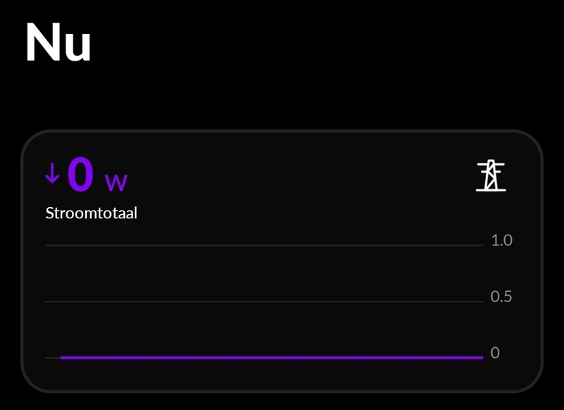

Bij mijn Setup twee PiB's.... Vandaag iets heel vreemds...batterijen helemaal geladen en tijdens draaien van de was sprongen de batterijen niet bij met ontladen...
Geen fouten op PiB maar ook niet op de P1. Reset gedaan van P1 en daarna gelijk test gedaan met waterkoker of batterijen bijsprongen... gelukkig het geval.
Maar toch vreemd dat er geen foutmeldingen zijn en toch de Setup niet werkte....
Hebben jullie dit ook eerder gezien?

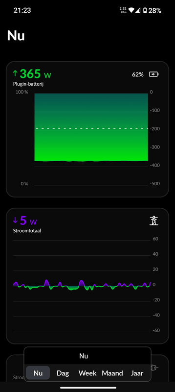

Hier ook wat geks. Buiten is het donker, maar mijn batterij zit lekker stroom terug te leveren op het net.... De bovenste grafiek (Total power) vliegt alle kanten op, terwijl ik een stabiel laag stroomverbruik in huis heb nu.
Afbeeldingslocatie: https://tweakers.net/i/QDPVZMCQBUJEFyHcSJwSZfviC10=/800x/filters:strip_icc():strip_exif()/f/image/ffLfq6XnaJ82FGqL1AAK9GHW.jpg?f=fotoalbum_large
Uitschieters van 100 Watt teruglevering. Lijkt me niet helemaal de bedoeling toch? 8)7

the-body schreef op vrijdag 11 april 2025 @ 21:01:
Het kan inderdaad wel strakker rondom de 0 lijn maar dat is echt afhankelijk van je verbruik in huis.
Ons standby verbruik is redelijk constant op wat pieken van een warmtepomp na hebben we geen 200+ vraag.
Heb je een slimme meter die niet iedere seconde bijstuurd?
Hier is het vlak.

ritsl schreef op vrijdag 11 april 2025 @ 21:41:
Dat is wel extreem vlak. Als mijn verbruik stabiel is, kom ik wel in buurt:
Maar als er iets gebeurt in de stroomvraag (hieronder ging de buitenverlichting uit) dan ijlt het nog even na:
Is hier ook vlak. Ik zag hem bij de omschakeling van licht naar donker ook even terugleveren aan het net. Als je dan net even iets meer gaat verbruiken is het weg. Even bij de energieleverancier kijken per uur en dan zal je zien dat het reuze meevalt wat er terug gaat. Hier 2 watt afgelopen uur. Das niks.

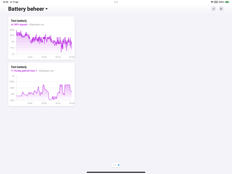

Testen OnOFF line p1 of batterij. Hetzelfde kun je ook doen met P1
Afbeeldingslocatie: https://tweakers.net/i/dS9xe8lLHoFHC64R3prmzE6kGiQ=/800x/filters:strip_exif()/f/image/LqIQDuY7TPziXVuvOd6Ur6rg.png?f=fotoalbum_large
[ Voor 4% gewijzigd door GL007 op 12-04-2025 09:45 ]
Verder meet ik de werkelijk gemeten vermogen met een HomeWizard stekker.

Ik had ook E305 op één van mijn HomeWizard Plug-In Batteries. Even gekeken naar Unifi. De HomeWizard Batterij staat gewoon als 100% binnen Unifi. Echter zag ik dat deze verbinding 37% TX retries had. Blijkbaar had de Batterij (of Unifi) welke beneden staat besloten dat verbinden met het access-point op zolder een goed idee was. Dubieus.
E305 ligt in mijn ogen voor 99,9 procent aan je Wireless verbinding en is niet "de schuld" van HomeWizard. Als de verbinding genoeg klappert zal de HomeWizard uiteindelijk de Batterij in deze fout zetten omdat het onveilig wordt om opdrachten er naar toe te sturen. Helemaal terecht.
Doe er je voordeel mee.

TFX77 schreef op zaterdag 12 april 2025 @ 12:11:
En als je de acces-point boven even uit zet wat doet dan de verbinding.

GL007 schreef op zaterdag 12 april 2025 @ 12:22:
Ik heb op Unifi de Battery gelocked op het access-point beneden. Nu is de verbindings sterkte hoger in de app en laat Unifi dit zien:

TFX77 schreef op zaterdag 12 april 2025 @ 12:30:
Kun je de acces-points niet configureren dat alleen de sterkste verbinding blijft onderhouden.

GL007 schreef op zaterdag 12 april 2025 @ 12:33:
Zou verwachten dat hij dat automatisch doet. Maar de verbinding was 100% volgens Unifi ondanks de meer dan een derde TX retries.

TFX77 schreef op zaterdag 12 april 2025 @ 12:47:
Je moet je niet blind staren op wifi experience. Kijk eerder naar de dbm van het signaal. En nee AP clients gaan niet zomaar spontaan naar een andere AP. Op basis van een acceptabele dbm blijven ze hangen op een AP die verder kan zitten. Ik ga hier daar niet verder op in (off topic) want er is nog info te vinden wat je kan doen.

Vreemd, heb hem al gemeld bij HW, maar 2 weken lang plezier van 2 accu's die elke dag weer met 1600 watt laden en in de avond netjes met 800watt ontladen. Maar 1 accu wil niet goed laden / ontladen al 2 avonden. Nu ook met een overschot van de zonnepanelen ~1700 watt blijft hij inactief op 57%, accu 2 zit al met 100% vol. Geen foutcode - niks. Ik tast in het duister. Hebben jullie nog tips of suggesties? Afbeeldingslocatie: https://tweakers.net/i/wZf27ki7j5FTaHOcmIeZO_FJUWc=/x800/filters:strip_icc():strip_exif()/f/image/zXaviZuo867ZG9mKfXhykNzp.jpg?f=fotoalbum_large
[ Voor 11% gewijzigd door arnord op 12-04-2025 17:12 ]
arnord schreef op zaterdag 12 april 2025 @ 17:10:
Vreemd, heb hem al gemeld bij HW, maar 2 weken lang plezier van 2 accu's die elke dag weer met 1600 watt laden en in de avond netjes met 800watt ontladen. Maar 1 accu wil niet goed laden / ontladen al 2 avonden. Nu ook met een overschot van de zonnepanelen ~1700 watt blijft hij inactief op 57%, accu 2 zit al met 100% vol. Geen foutcode - niks. Ik tast in het duister. Hebben jullie nog tips of suggesties? [Afbeelding]
De 90 seconden stekker uit WCD methode? Batterij uit. Stekker uit WCD. 90 sec wachten. Stekker weer terugplaatsen en batterij weer aanzetten.
  • arnord
  • Laatst online: 08-09 12:20
Devke schreef op zaterdag 12 april 2025 @ 17:12:
Ook al wel gedaan, doet hij het even maar daarna bij een verbruiker die vraagt uit deze accu stop hij er weer mee.
