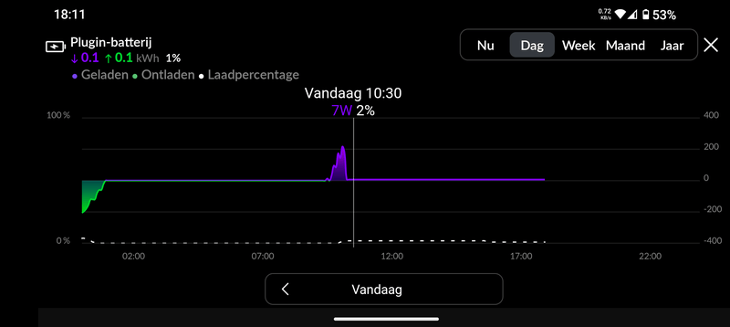

Ik kijk natuurlijk ook regelmatig in de app en zag zojuist de onderstaande grafiek.
Afbeeldingslocatie: https://tweakers.net/i/wb0MI9saKMrbHk2vD2IMqP-3FQ8=/fit-in/4920x3264/filters:max_bytes(3145728):no_upscale():strip_icc():strip_exif()/f/image/LcoOMCDT4KaSfWrde8VPXNNC.jpg?f=user_large
Een plotseling zeer sterke ontlading te zien in de grafiek.
Er staat niets geks aan.
Alle drie de PIB's geven aan normaal te functioneren.
En na een F5 wordt de grafiek als volgt weer gegeven.
Afbeeldingslocatie: https://tweakers.net/i/3m9VjaYya_p805e9oAajPq54YF4=/fit-in/4920x3264/filters:max_bytes(3145728):no_upscale():strip_icc():strip_exif()/f/image/OU2UUQafcX9MeaDLc1nIBteh.jpg?f=user_large
Het normale beeld voor een avond hier.
Gelukkig niets aan de hand. Alleen wel een beetje vreemd, die eerste grafiek.

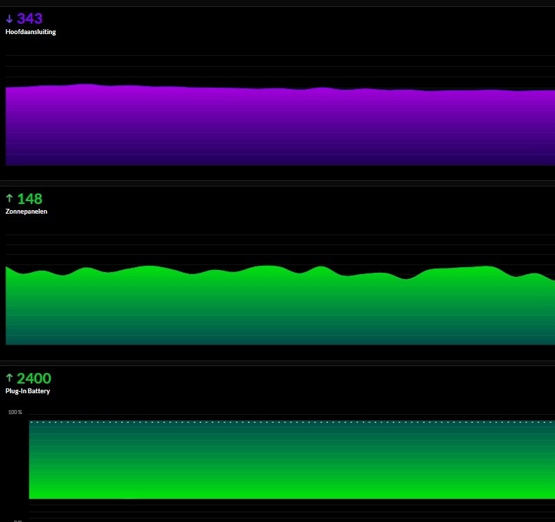

MartindM in "Het HomeWizard Plug-In Battery topic deel 2"
Nou, ik kon wel zeggen dat ik het inmiddels beu was.
Dus wordt wat sceptisch tot @HomeWizard_NL het tegendeel gaat bewijzen.
Aantal uren gewacht. De verbinding werd niet automatisch hersteld
Maar weer handmatig (aan/uit) hersteld.
Rest vd dag goed, tot vanavond. PIB4 geeft aan verbinding p1 losgekoppeld
En weer max opladen (zonder mijn interventie) teruggeschroefd, nu naar 800 watt…..
Nogmaals, Accesspoint alleen 2.4Ghz geen mesh geen gastnetwerk, vast ip adres
Geeft aan dat verbinding met batterijen actief is.
HW APP geeft aan verbinding met accesspoint 99%
Status inactief
Helemaal bovenin staat in witte letters in blauw ovaal “online”
Staat er vlgs mij vast, heb daar nooit wat anders gezien
Laatste frimware zit in de PIBS en de P1
As we speak
Max opladen staat nu op 2400W (zonder mij interventie. HOE DAN ?
Klik je op de instellingen tandwiel en dan meters, dan staat alles online, yeah right….
Klik ik daar op de PIB4 dan zie ik pas de foutmelding.
Terwijl ik dit schrijf staat de app open en krijg ik:
The network connection was los 913
GraphQLerror (en nog wat tekst erachter)
Request timeout 905.
Early adaptor, yes.
Oplossend werken geen probleem, 1.5wk alles nagekeken, netwerk aangepast, accesspoint gekocht
Maar, dit kan echt niet
Mail gestuurd naar thuisbatterij@homewizard.nl

Hoe zit het met je buren? Meer precies, zijn er access points in de buurt die op dezelfde wifi frequentie zitten en zo hard blaten dat ze jouw wifi wegdrukken?
  • Keesie
  • Registratie: Juni 2022
  • Laatst online: 21-09 15:28
En ik begin toch langzaam wel te twijfelen over de kwaliteit van de batterij. Heb bij de eerste batterij na ongeveer een uurtje aangesloten te hebben de E422 foutmelding gekregen.
Contact opgenomen en keurig en vrij vlot een nieuwe ontvangen.
Nu 3 weken verder stond vanmiddag ook deze batterij met de E118, E465 en E422 foutmeldingen. Na herstarten werden dit E118, E400 en E422. Verwacht dat het wederom een vervanging zal gaan worden, maar echt vertrouwen schept dit alles niet.
Kan zijn dat ik gewoon pech heb, maar begint wel irritant te worden zo.
  • MartindM
  • Registratie: Oktober 2024
  • Laatst online: 07-10 20:55
asing schreef op woensdag 9 april 2025 @ 21:07:
Zit niemand op het kanaal waar ik op zit.
Ook is het een ander kanaal dan mijn andere wifi netwerk (speciaal deze 2.4Ghz met ande SSID voor de PIBs en P1 gecreerd omdat ik eerder problemen met mesh had.
P1 en PIB’s hebben prima verbinding met accesspoint.
En dus moeten ze signalen naar elkaar kunnen sturen, immers het werkt met de overige 3.
Wat zegt dan de P1 meter losgekoppeld melding, want dat is niet zo.
Mijn inziens een bug in de software

Afbeeldingslocatie: https://tweakers.net/i/6-jDIaWUa1dxlXqPE3unPq6Qleo=/800x/filters:strip_exif()/f/image/uQIXb6pq2b7KsSqFkEb4FIcf.png?f=fotoalbum_large
In het plaatje kun je de laad/standby/Ontlaad status zien . Hier mee kun je het schakelen van de relays zichtbaar zien op het scherm.

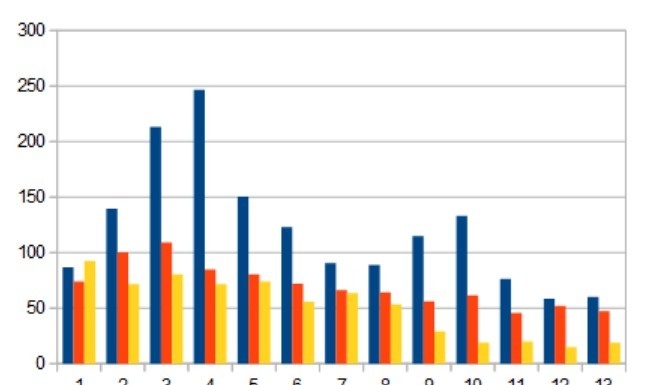

  • Knurt
  • Registratie: Juli 2022
MacD007 schreef op donderdag 10 april 2025 @ 12:51:
gokje ? week 1 :Y _O- , wel erg leuke grafiek, om het nog leuker te maken zou je daar ook nog je teruglevering richting net erbij kunnen zetten? d:)b
Hahahaha... bijna goed.
PiB dus in week 8 erbij gekomen. :-)
Hierbij nog wat grafiekjes dan.
(let wel: in 2023 hebben we veel elektrisch verwarmd, niet echt representatief)
BLAUW = 2023
ORANJE = 2024
GEEL = 2025
NETAFNAME PER WEEK:
Afbeeldingslocatie: https://tweakers.net/i/PvgQz7FFsHFtaJvetpOZpPnDc3g=/fit-in/4920x3264/filters:max_bytes(3145728):no_upscale():strip_icc():strip_exif()/f/image/usGr766IIzT0UtLYgMesi8fB.jpg?f=user_large
TERUGGELEVERD PER WEEK:
Afbeeldingslocatie: https://tweakers.net/i/JXbkew7y1kC6-8dW1nvXNZ-Eamo=/fit-in/4920x3264/filters:max_bytes(3145728):no_upscale():strip_icc():strip_exif()/f/image/eGMGAxDHeovFfD5yjJE9Wmjo.jpg?f=user_large

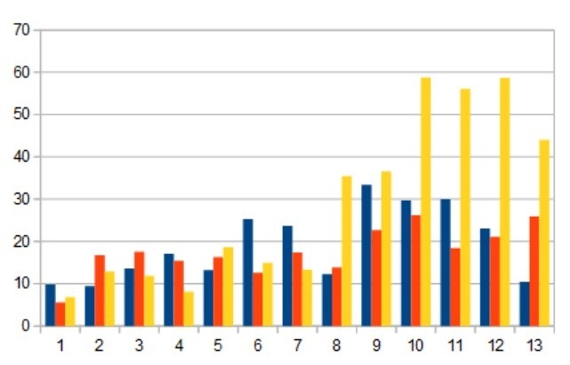

DIRECT VERBRUIK ZONNEPANELEN:
Afbeeldingslocatie: https://tweakers.net/i/7c_-0cEN5id4jC6CJ0523HxD22g=/fit-in/4920x3264/filters:max_bytes(3145728):no_upscale():strip_icc():strip_exif()/f/image/2KGCEsraurUZJA6pteAjD1WH.jpg?f=user_large

Ik heb geloof ik weleens gezien dat de batterij boven de 80% minder snel laadt (dus niet de volledige 800Watt pakt) maar dit is dan wel weer vreemd / nieuw voor mij.
Er is nog opbrengst van de panelen, maar met een vast interval laadt de batterij met een soort intervallen: gedurende 2 seconden met de vollledige PV spanning (in dit plaatje steeds zo’n 600Watt) en stopt dan steeds weer met laden.

Zoiets had ik vandaag ook.
Ik kwam rond kwart 12.00 uur thuis en heb zo'n drie kwartier aangezien, laden voor paar seconden en dan weer ontladen. De zonnepanelen leverden op dat moment tegen de 1000W.
In de app stond dat alles prima was en geen foutmeldingen.
Ik heb de batterij uitgezet en na paar minuten weer ingeschakeld. Toen functioneerde alles were normaal en werd weer met 800W geladen.
Afbeeldingslocatie: https://tweakers.net/i/qys65np8691k-25ei5ZB71EvU00=/x800/filters:strip_exif()/f/image/wozxZ7NiToS6Km07boUCk4kB.png?f=fotoalbum_large

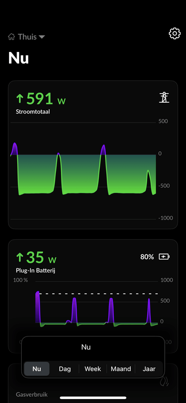

  • Aardedraadje
  • Laatst online: 20:15
Aardedraadje
Met kabelschoen
Zomaar even een theorie maar de omvormer kort op hoog vermogen laten draaien is veel efficiënter dan hem lang op laag vermagen laten draaien. Zo'n modulatie zou wel eens een truukje kunnen zijn om er wat meer RTE uit te persen.
Edit: Maar bij 57% zou je dit niet verwachten 7(8)7

Afbeeldingslocatie: https://tweakers.net/i/BBpByWEosgmO57munXFQiAGso2g=/800x/filters:strip_icc():strip_exif()/f/image/lLy7EWMuXEL6A9ZlM1qHBXzP.jpg?f=fotoalbum_large
De batterij heeft net bijgeladen na de bekende SoC drift. @HomeWizard_NL vanaf gister zie ik deze melding wat vaker hier. Ik laat hem even staan en kijk wat hij zelf doet.
Edit : Batterij aan ander wifi netwerk gekoppeld ivm later willen laden. E foutcode is dan weer verdwenen. Lopen er checks waar hij even niet goed doorkomt? Te strak afgesteld?
