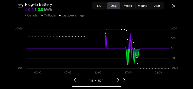

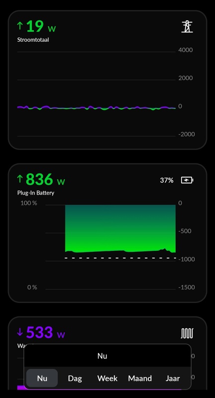

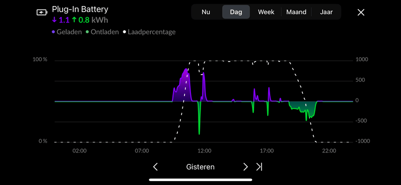

Update uitgevoerd en merkte dat het erg lang duurde voordat de batterij uit de standby mode komt.
Voor de rest werkt de update erg aardig. Verder gezien dat de batterij status Laden / ontladen en Stand-By goed wordt weergeven in Homey.
Nu nog de unit temperatuur. De externe temperatuur meting geeft aardig weer hoe de ventilator werkt.

Vandaag wordt mijn accu omgewisseld omdat ik een E446 melding had, die overigens later weer wegging... toch had ik het idee dat de accu niet volledig zijn werk deed. Kan iemand daar iets over zeggen?
Afbeeldingslocatie: https://tweakers.net/i/uZVN4Llsl4c0kTnH0fAFqxOlnt4=/800x/filters:strip_exif()/f/image/7zdfiurXdZH8ifPiqEfpo1Wu.png?f=fotoalbum_large
Hier begint de accu op 0%. Hij gaat naar 100% maar er is maar 1,1 kWh import. Hij eindigt op 0% met 0,8 kWh export.
Afbeeldingslocatie: https://tweakers.net/i/0eX5t8ftooOI29SWBCaTECk26iw=/800x/filters:strip_exif()/f/image/aJ82IMLaSM42fuem2LukQ4ll.png?f=fotoalbum_large
Hier was de foutmelding waardoor hij rond de 80% bleef hangen en ineens werkte hij weer.
Kun je hier uit opmaken dat de accu toch niet volledig werkte (qua capaciteit)?

iAR schreef op woensdag 9 april 2025 @ 08:26:
Je conclusie klopt als een bus. E4-errors duiden op problemen met de cellen en/of de BMS.

Grappig..... ik denk dat je hier mooi kunt zien dat de batterij ook wat eigen verbruik heeft (achter de omvormer). De batterij is al een paar uur vol. Of het bekende SoC verhaal? De batterij heeft geen activiteit maar de SoC daalt wel van 100% naar 99% (gerommel in de marge). Eerste x dat ik het zie.
Afbeeldingslocatie: https://tweakers.net/i/DMDZPbT14pGburDys3UM3IVGFGw=/800x/filters:strip_icc():strip_exif()/f/image/gKsQ152TH45jpAAW7PfcY5Uk.jpg?f=fotoalbum_large
En dan een half uurtje later besluit hij om bij te laden:
Afbeeldingslocatie: https://tweakers.net/i/7j3HVMbIFzfRjRTuClKzgKrsEo8=/fit-in/4000x4000/filters:no_upscale():strip_exif()/f/image/a7sTHOyy6n4J5NozoT9Yjsk6.png?f=user_large
[ Voor 16% gewijzigd door Devke op 09-04-2025 19:30 ]

Devke schreef op woensdag 9 april 2025 @ 19:05:
Ik heb het al vaker voorbij zien komen afgelopen dagen. De batterij was dan tegen 10a11uur al vol en er was dan gedurende de dag tot 18uur genoeg PV opwek om de rest af te dekken. En dan meestal rond 16uur valt hij terug naar 99% en begint opnieuw te laden.
Afbeeldingslocatie: https://tweakers.net/i/XgJtHQ2pdXX4FKndfrGV6faAWtQ=/x800/filters:strip_icc():strip_exif()/f/image/Bp8kw8BODX3rKkTMPPKtUbe8.jpg?f=fotoalbum_large
Is het iemand opgevallen dat de batterij er geen moeite mee heeft om meer als 800 watt te leveren. Als de p1 vraag voor NOM 840 watt vereist levert hij ook 840. Is het meer dan 850a900 watt dan blijft hij wel netjes op 800.
Viel me al langer op aangezien ons vebruik in de avond meestal daarop uitkomt.
De batterij heeft de eigenschap dat bij afkoeling de spanning iets daalt. Vandaar 100% naar 99%

Chris96 schreef op woensdag 9 april 2025 @ 19:28:
Heb de post al iets aangepast, ik zie dat bijladen ook. Met dynamisch zou ik dat nu juist niet meer willen. Prijs ligt hoger nu ;-P
Ik heb hem in de omschakeling wel eens ruim 820 Watt zien doen maar dat liep wel terug naar 800W. Blijft hij dan langdurig hoger?
GL007 schreef op woensdag 9 april 2025 @ 19:29:
1e keer dat ik het zie. Staat al tijdje te niks namelijk.
  • Chris96
  • Laatst online: 02-09 12:25
Devke schreef op woensdag 9 april 2025 @ 19:32:
Je kon het in de afbeelding hierboven al zien.
Toch zeker 2a3 minuten boven de 800 daarna gestopt met kijken :9
