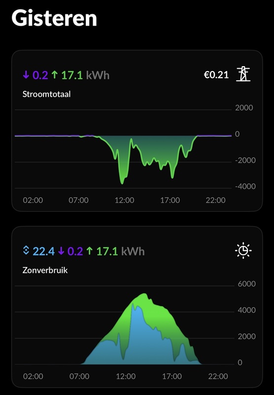

Je bent er druk mee bezig geweest 👍🏼
Ik heb de PIB’s ongemoeid gelaten gisteren en dan kom je tot een heel ander plaatje vwb de kosten/baten, om maar even te vergelijken.
En dan heb ik verder nog wel zoveel mogelijk gestuurd op de goedkoopste uren anders was het verschil nog veel groter geweest. (Voor de goede orde is mijn terugleververgoeding zonder EB en BTW omdat mijn teruglevering groter is dan mijn gebruik.)
Afbeeldingslocatie: https://tweakers.net/i/aHcX47XiAKIaHwDodmbKhQNqO14=/x800/filters:strip_icc():strip_exif()/f/image/tY9VoQHkaD5Xv8ZmSvxi8t0B.jpg?f=fotoalbum_large

easywoods schreef op maandag 7 april 2025 @ 16:14:
17 kwh het net op heeft je geld gekost? Of staat het niet goed ingesteld?

Devke schreef op maandag 7 april 2025 @ 16:44:
Nee, dat klopt, gedurende 7 uur was de stroomprijs negatief (zonder EB en BTW), 2 PIB’s hadden zich daarvoor al gevuld met de zonnestroom die nog wel wat had opgebracht.
Dit even om aan te geven dat de PIB in de huidige vorm zonder manipulatie geld kan kosten ipv besparen 😉

easywoods schreef op maandag 7 april 2025 @ 16:52:
Klopt, daarom ook mijn test gedaan, waar loop je tegen aan bij de dynamische wereld. Geeft andere inzichten en een andere kijk op een product. Daar is geen goed of fout aan m.b.t. het product. Soms anders te durven kijken naar iets biedt weer kansen.
