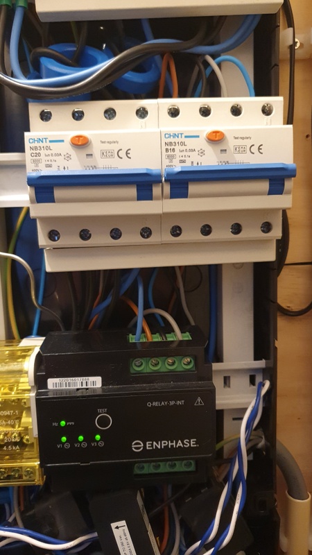

Ook het IQ-relay / (Q-relais) komt in een 1-fase en een 3-fase variant. Het is een fase ontkoppelaar dat fungeert als een beveiliging m.b.t. spanningsschommelingen in het systeem. De installatiehandleiding van Enphase omschrijft het als volgt:
In Enphase-installaties fungeert het Q-relais (grid gestuurd relais) als een galvanisch ontkoppelingsapparaat. Dit is ontworpen voor enkel of meerfasig gebruik en is voorzien van ingebouwde schakelaars. Tijdens gespecificeerde abnormale toestanden, ontkoppelt het Q-relais de Enphase-micro-omvormers van het wisselstroomnetwerk, en wan¬neer de spanning weer normaal is en de netfrequentie zich binnen het aanvaardbare bereik bevindt, verbindt het Q-relais de micro-omvormers weer met het wisselstroomnetwerk. Het Q-relais heeft ingebouwde detectiemogelijkheden die de gelijkstroominjectie kunnen detecte¬ren die is vereist volgens de VDE V 0126-1-1-vereisten. Het Q-relais werkt samen met de Envoy-S om te voldoen aan de noodzaak tot het verbreken van de lijn- en neutraalgeleiders op basis van de netwerkvereisten.
Afbeeldingslocatie: https://tweakers.net/fotoalbum/image/X01EQB9RKCPNwvq5rYJOKUks.png

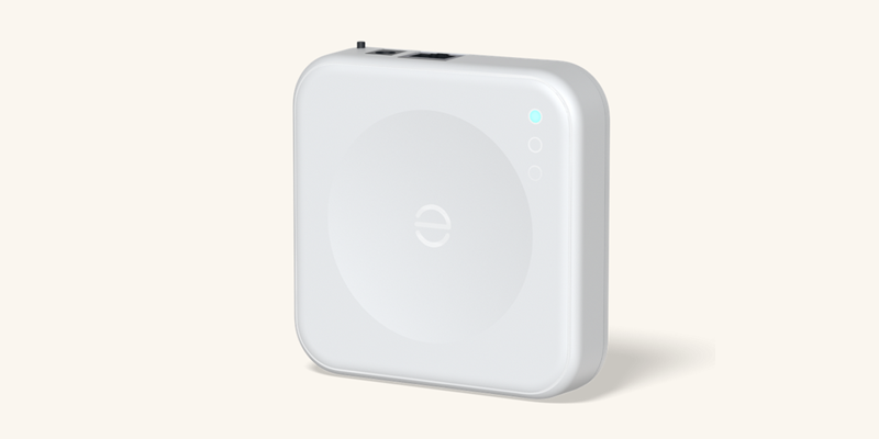

De IQ Gateway (voorheen Envoy) is het brein van het PV systeem. Hiermee wordt de data verwerkt en kan jij (d.m.v. Enlighten) o.a. de productie van je systeem inzien, en ook eventuele fouten. Momenteel zijn er 2 varianten van de IQ Gatway: de Standard en de Metered. Hoewel het kastje er van buiten hetzelfde uitziet, zijn van binnen grote verschillen. Kort gezegd: met de Standard kan je alleen maar de productie kant uitlezen, terwijl je met de Metered ook de consumptie kant kunt uitlezen.
De verschillen uitgelegd
Bron: Solar-bouwmarkt.nl

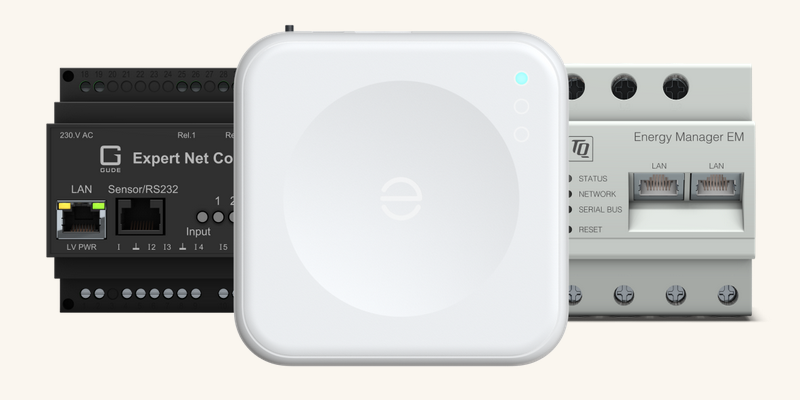

'IQ Energy Management is een AI-softwareplatform dat is geïntegreerd in het Enphase Energy System. Het voorspelt de energieproductie en het energieverbruik, en houdt rekening met de energietarieven. Op basis van deze gegevens kan elk onderdeel van het Enphase-systeem nauwkeurig worden aangestuurd om maximale besparingen te realiseren en de afhankelijkheid van het elektriciteitsnet te verminderen. Daarnaast is het ook mogelijk om een laadpaal en warmtepomp te integreren, waardoor het Enphase Energy System op de meest gunstige momenten oplaadt of verwarmt.' Aldus Enphase zelf. Dat klinkt mooi, maar hiervoor zijn wel een aantal extra apparaten nodig die in de groepenkast geïnstalleerd dienen te worden.
De basis vormt de IQ Energy Router of de IQ Energy Router+. Bij de eerste is het enkel mogelijk om een laadpaal aan te sturen, bij de plus-versie kan je ook een warmtepomp opnemen in het systeem. Bij de plus-versie wordt naast de IQ Energy Router ook een Energy Meter en een SG Ready Relay (Gude Expert Net Control 2302) geleverd. Verder zijn een IQ Gateway metered en IQ Battery noodzakelijk.
Let er op dat nog (lang) niet alle merken / types laadpalen en / of warmtepompen worden ondersteund door de IQ Energy Router, lees je daar dus even goed in indien je er gebruik van wilt maken icm met een laadpaal of warmtepomp.
Op dit moment (oktober 2024) worden de volgende apparaten / fabrikanten ondersteund:
De IQ Energy Router ondersteunt momenteel de volgende laadpalen:
  • IQ EV Charger 2
  • Wallbox Pulsar Plus (model PLP1)
  • Wallbox Pulsar Max (model PLP2)
  • Wallbox Pulsar Pro (model PPR1)
  • Vestel Smart Home (modellen EVC04)
  • ABL (eMH2)
De IQ Energy Router ondersteunt alle SG-Ready warmtepompen van de volgende merken:
  • NIBE
  • Vaillant
  • tecalor
  • STIEBEL ELTRON
  • Dimplex
  • remeha
  • iDM
Enphase geeft aan dat ze dit voortdurend uitbreiden.
Afbeeldingslocatie: https://tweakers.net/fotoalbum/image/T27pjxfkmLz07O04rEYBIJYk.jpg
IQ Energy Router
Afbeeldingslocatie: https://tweakers.net/fotoalbum/image/0HnJDFt089ETgBt13nVJ3aHh.png
IQ Energy Router+
Afbeeldingslocatie: https://tweakers.net/fotoalbum/image/xHgueBWCljWdyqCnnwgxpobt.png
SKU
HEMS-GW-01
HEMS-HP-01
Bestaat uit
IQ Energy Router
IQ Energy Router
Energy Meter
SG Ready Relay
Geschikt voor
Tot 2 laadpalen
Tot 2 laadpalen en 1 warmtepomp
Ingangspanning (Router)
5 V DC
5 V DC
Ingangsstroom (Router)
1A
1A
Verbruik (Router)
5W
5W
Aansluiting (Router)
USB A naar 5 V DC
USB A naar 5 V DC
Afmetingen / gewicht (Router)
96,6 x 96,1 x 27,3mm / 114g
Temperatuurbereik (Router)
10-40°C
10-40°C
Schakelspanning (Relay)
30 V AC, 16 A
24 V DC, 10 A
Verbruik (Relay)
2W
Afmetingen / gewicht (Relay)
105 x 90 x 70mm / 300g
Temperatuurbereik (Relay)
0-50°C
Spanningslimiet (Energy Meter)
tot 63A
Verbruik (Energy Meter)
5W
Afmetingen / gewicht (Energy Meter)
88 x 70 x 65mm / 300g
Temperatuurbereik (Energy Meter)
-25-55°C
Garantie
5 jaar
5 jaar
Externe links naar specificaties:
Specificaties IQ Energy Router
Specificaties SG Ready Relay (Gude Export Net Control 2302)
Specificaties TQ Energy Meter EM420
Sceenshots vanuit de Enphase app:
Afbeeldingslocatie: https://tweakers.net/i/HQk4apzDQGAfTfS5QePviMophIA=/234x176/filters:strip_exif()/f/image/m1270BVwrx4HZNdzU1vmIBXv.png?f=fotoalbum_medium Afbeeldingslocatie: https://tweakers.net/i/SQy41-OYLbVKlUB5wFTNKYD4IX4=/234x176/filters:strip_exif()/f/image/16ahLSuHTDvkLJzEPov1HTM3.png?f=fotoalbum_medium
IQ Energy Management in combinatie met dynamisch energiecontract
Je hoeft niet verplicht gebruik te maken van de IQ Router indien je aan de slag wilt met gaan met IQ Energy Management, mits je een dynamisch contract hebt. Met enkel een IQ Gateway Metered (met aangesloten CT spoelen) in combinatie met een dymanisch energiecontract kan je IQ Energy Management al laten sturen wanneer je beste direct je opwekte stroom kunt gebruiken.
Het Enphase Energy System werkt rechtstreeks samen met de EPEX SPOT. Het optimaliseert de besparingen door elektriciteit te kopen en verkopen wanneer dit gunstig is voor de besparingen van de huiseigenaar en ervan uitgaande dat er een dynamisch contract is.

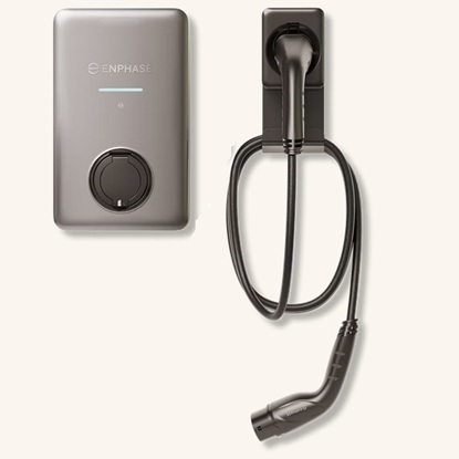

De IQ EV Charger 2 combineert het beste van hardware en software om betrouwbaar, zuinig opladen en AI-gestuurd energiebeheer voor thuis te bieden vanaf de Enphase App. Ervaar eenvoudig opladen - binnen of buiten - met deze nieuwe lader die naadloos integreert in het energiesysteem van je huis. Laad efficiënt op met geavanceerde veiligheidsfuncties en 5 jaar garantie. Compatibel met alle Type-2 EV's en veiligheidsfuncties zoals een geïntegreerde RDC-DD.
Tot 100% van de overtollige zonne-energie kan worden gericht op het opladen van elektrische auto's, waardoor besparingen worden gemaximaliseerd. De oplader is ontworpen voor alle Europese netten en biedt zowel bekabelde als draadloze connectiviteit voor flexibele installatie. Het wordt ook geleverd met een ingebouwde MID-meter voor nauwkeuriger bijhouden van het gebruik en een Type 2-connector die geschikt is voor alle EV's in Europa. Toegang en controle zijn eenvoudig te beheren via de Enphase App.
Afbeeldingslocatie: https://tweakers.net/fotoalbum/image/GYHY6DiPLNT2uBnCldVaScyj.png
De IQ EV Charger 2 komt in 2 varianten, een versie met aanduiding 'stopcontact' (socketed) en een versie met aanduiding 'gekoppeld' (tethered). De gekoppelde versie heeft een vaste / meegeleverde type 2 oplaadkabel van 7,5m en een holster om deze op te hangen. De andere versie heeft deze kabel niet meegeleverd (wel optioneel verkrijgbaar), zodat je evt je eigen type 2 oplaadkabel kunt gebruiken. Beide versies ondersteunen zowel 1 als 3 fasen. Helaas wordt bidirectioneel laden (nog) niet ondersteund. De hardware heeft het wel in zich om het te kunnen, maar Enphase moet daarvoor een softwareupdate uitbrengen om dit te activeren. Het is nog niet bekend wanneer dat zal gebeuren.
De belangrijkste gegevens van de IQ EV Charger 2 zijn als volgt:
Soort
Stopcontact (socketed)
Afbeeldingslocatie: https://tweakers.net/fotoalbum/image/yQmQvUbKuLgThdXI1FtW9ArQ.jpg
Gekoppeld (tethered)
Afbeeldingslocatie: https://tweakers.net/fotoalbum/image/6kEu849frLUXoKkdGGTVb8xW.jpg
Volledige benaming
IQ-EVSE-EU-3032-0005-1300
IQ-EVSE-EU-3032-0105-1300
Nominale spanning (±10%)
3 fasen: 400V / 3x230V
1 fase: 230V
1 fase: 230V
Maximaal oplaadvermogen
3 fasen: 22kW
1 fase 7,4kW
3 fasen: 22kW
1 fase 7,4kW
Nominale frequentie
50Hz
50Hz
Nominale uitgangsstroom
32A
32A
Bidirectioneel laden
Nog niet
Nog niet
Contactdoos of connector
Type-2 shuttered Socket
7,5 m Type-2 aansluitkabel
Afmetingen behuizing (L×B×D)
410 mm × 250 mm × 128 mm
370 mm × 250 mm × 118 mm
Gewicht
6kg
11kg incl oplaadkabel
Behuizingsclassificatie
IP55/IK10
IP55/IK10
Connectiviteit
2.4/5 GHz Wi-Fi (802.11 ax)
BT/BLE 5.3
Ethernet, RS-485, CAN
BT/BLE 5.3
Meetnauwkeurigheid
±1% (Klasse-B, MID-gecertificeerd)
Garantie
5 jaar
5 jaar

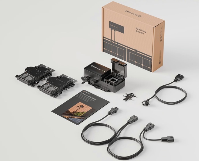

De IQ Balcony Solar Kit is een complete plug-in oplossing voor zelfmontage. Het systeem maakt het mogelijk om zonne-energie van de PV-modules via elk stopcontact aan het elektriciteitsnet in huis te leveren. Met deze eenvoudig te installeren oplossing kunnen huiseigenaren een schaalbaar systeem creëren dat overdag elektrische apparaten van stroom kan voorzien, zelfs tijdens stroomuitval. Panelen, planken of bevestigingsmateriaal zijn niet inbegrepen in deze kit en moeten apart worden aangeschaft.
Update april 2026: het lijkt erop dat de Balcony set helaas niet in Nederland beschikbaar zal komen.
Afbeeldingslocatie: https://tweakers.net/fotoalbum/image/i6EO9EMQYbyXYG9NfHgLHjw7.jpg
Afbeeldingslocatie: https://tweakers.net/fotoalbum/image/ebosci6Dyk27g3SRLiScttL3.png
SKU
IQ-BALC-WE-KIT
Max uitgangsvermogen naar net
800W
Max uitgangsvermogen naar extra aansluiting
2760W
Nominale netspanning
230V
Nominale frequentie
50Hz
Nominale stroom
12A
Micro omvormers
IQ8HC (2x)
Max aantal micro omvormers
Wifi
2,4Ghz
Afmetingen / gewicht (Gateway)
273x116x93mm / 1,14kg
Temperatuurbereik
-20°C tot 50°C
Behuizing Gateway
IP65
Garantie
5 jaar beperkte garantie
De IQ Balcony gateway is voorzien van 2 aansluitingen, 1 voor een Q-cable waarop de micro omvormers komen, en 1 om aan te sluiten op een (standaard) 230V stopcontact. Standaard worden 2 stuks IQ8HC omvormers met Q-cable geleverd, maar indien je meerdere IQ8-serie omvormers wilt aansluiten (maximaal 7 stuks) dan moet er gebruik gemaakt worden van een aparte verlengkabel.
De gateway wordt van stroom voorzien door deze aan te sluiten op een (standaard) 230V stopcontact. Hierover kan de gateway maximaal 800W vermogen terugleveren. De gateway heeft zelf ook een eigen stopcontact waar maximaal 2760W aan apparatuur op aangesloten kan worden. De hierop aangesloten apparaten zullen in geval van een stroomstoring blijven werken (zolang er natuurlijk zonne-energie wordt opgewekt).
De set kost ongeveer €475-€500; zonnepanelen of montagemateriaal zijn niet inbegrepen.

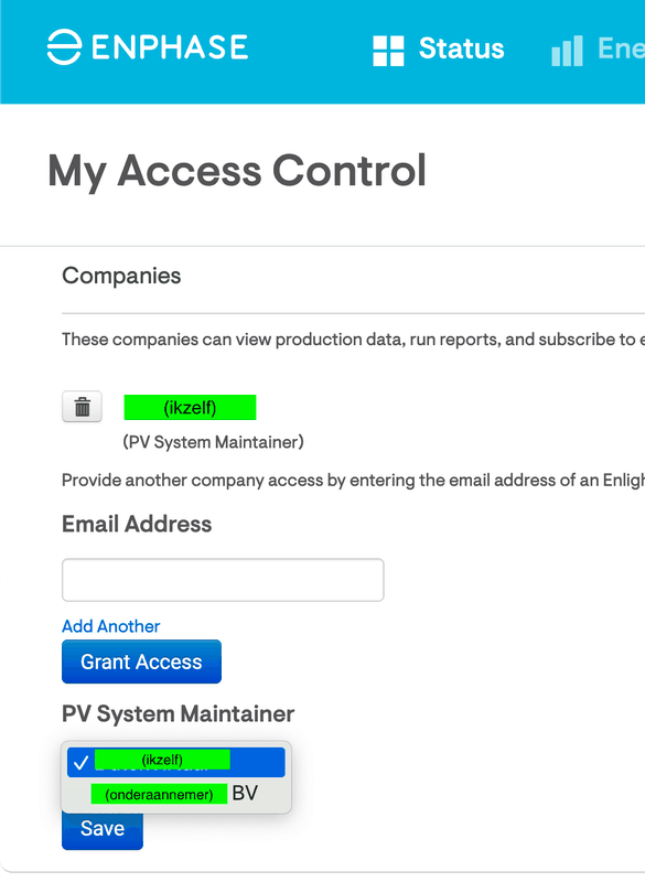

Nu heb je jouw systeem opgeleverd gekregen, en wil je natuurlijk als echter tweaker alles weten. Echter zijn er veel verschillende varianten van software met uiteenlopende functies, die worden geactiveerd a.d.h.v. welk type account je registreert. Er zijn 4 keuzes:
  • Ik wil een nieuw zonne-energie bedrijf registreren bij Enphase
  • Ik ben een installateur die werkt voor een bedrijf dat al een Enphase systeem heeft geïnstalleerd.
  • Ik ben een doe-het-zelf gebruiker die Enphase producten installeert
  • Ik ben een huiseigenaar
Uitleg in omgekeerde volgorde:
  • Ik ben huiseigenaar: Dit is de meeste kale versie. Je kunt enkel productiegegevens en eventuele storingen zien. Je kunt niets wijzigen. Je moet je systeem aan een installateur koppelen, zodat deze evt. wijzigingen kan doorvoeren.
  • Ik ben een doe-het-zelf gebruiker die Enphase producten installeert: Veel overeenstemming met een installateursaccount. Je kunt zelf het systeem aanmaken, wijzigen, storingen inzien etc. Echter bij evt. problemen en garantiegevallen zul je dat zelf rechtstreeks met Enphase Nederland moeten oplossen, en kan het niet via een installateur.
  • Ik ben een installateur die werkt voor een bedrijf: Het meeste uitgebreide versie, waarmee je zelfs meerdere systemen kunt beheren. Vrijwel alles is beschikbaar. Helaas is het niet zomaar mogelijk om dit account aan te maken, want je moet gekoppeld zijn aan een bedrijf. Maar, daar is een oplossing voor, zie het volgende punt:
  • Ik wil een nieuw zonne-energie bedrijf registreren: Als je van je hobby je beroep maakt. Maar: je kunt ook zelf een (fictief) bedrijf aanmaken zodat je jouw eigen Enphase systeem tot in detail kan beheren! Lees verder:
In de DHZ handleiding van Solar-Bouwmarkt is te lezen hoe je bedrijfsaccount aanmaakt en je eigen systeem koppelt en activeert. De handleiding is hier te vinden, kijk vanaf pagina 32. Note: bij evt. garantieclaims moet je dat zelf rechtstreeks met Enphase oplossen! Gelukkig wordt ook dat beschreven in de handleiding, zie vanaf pagina 43.
Samenvattend kan het heel handig zijn om 2 accounts te hebben (beide moeten met een eigen e-mailadres geregistreed worden): een huiseigenaar of DHZ account en een (fictief) bedrijfsaccount. Als je jouw huiseigenaar / DHZ account vervolgens koppelt aan je bedrijfsaccount kan je alles met je systeem doen en zijn er eigenlijk geen belemmeringen meer. Erg tof voor de tweaker in ons die alles zelf wil beheren en alles uit zijn systeem wil halen!
Indien je eigenlijk wel een DHZ-account wil, maar toch ook graag de garantie dat het bij een installateur staat, zou je kunnen overwegen om dit bijvoorbeeld voor Solar-Bouwmarkt.nl te laten instellen. Zij zeggen op hun site het volgende hierover:
Enphase levert alleen service en garantie via de professionele installateur bij wie de monitoring portal van het betreffende apparaat in beheer is. Om de garantie voor de particuliere DHZ-er te waarborgen maken wij voor u een monitoring portaal onder ons installateurs-account en registreren wij de Envoy voor u in dit monitoring portaal. U krijgt van Enphase daarna een uitnodiging om het account te activeren. U krijgt van ons de meest uitgebreide toegang die beschikbaar is. Na installatie stuurt u ons het legplan voorzien van de micro-omvormer-serienummers en wij stellen alles voor je in. Op deze manier weet je zeker dat je alles uit het systeem haalt wat er in zit en dat je in de toekomst zeker gewaarborgd bent van service en garantie.
Wilt u uw eigen monitoring instellen, hou dan rekening met het volgende: Voor het maken van een Enphase monitoring portaal heb je een Enphase 'Installer' account nodig. Helaas stelt Enphase deze niet beschikbaar aan particuliere DHZ-ers. Enphase stelt voor de particuliere DHZ-er een DHZ account beschikbaar, maar deze is beperkt in functionaliteit.
Ben je installateur en beschik je over je eigen ‘Installer’ account, geef dan bij de opmerkingen in de order duidelijk aan dat je zelf de monitoring wil registreren. De Envoy en micro-omvomers registreren onder je eigen installateurs-account, betekend automatisch dat je alle garantieclaims zelfs rechtstreeks met de Enphase Support Desk kan/moet afhandelen. Het is voor ons onmogelijk hierin te ondersteunen als de monitoring portal niet in ons beheer is.
Bron: https://www.solar-bouwmar...nitoring-portal-inst.html

Q14: Ik heb een (standaard) huiseigenaar account. Hoe kan ik mijn systeem volledig in beheer nemen?
A: Met een huiseigenaar account kan je enkel 'lezen', zaken als de status van systeem, productie, eventueel consumptie. Indien je volledige controle over je systeem wilt hebben, zoals een installateur, dien je een (fictief) bedrijfsaccount aan te maken.
1. Maak bij Enphase een bedrijfsaccount aan: https://enlighten.enphaseenergy.com/manager/registration
Vezin een leuke bedrijfsnaam en vul een apart e-mailadres in (anders dan waarop je huiseigenaar account is geregistreerd). Als je geen KvK nummer hebt, vul je een fictief/ niet bestaand KVK in.
2. Log in op je huiseigenaar account, selecteer Account -> Mijn toegangscontrole (Engels: Account -> My Access Control), en voeg daar onder het kopje Bedrijven (Engels: Companies) het e-mailadres van je nieuwe bedrijfsaccount.
3. Selecteer vervolgens jezelf als "Onderhoudsmonteur systeem" (Engels: "PV System Maintainer") en sla op.
Afbeeldingslocatie: https://tweakers.net/i/MvAkSZ0xYU4hyzYVD_xVHHOTg78=/100x75/filters:strip_icc():strip_exif()/f/image/i37Aa4DwNQDfQWUgAo825a1L.jpg?f=fotoalbum_small
4. Log uit en vervolgens weer in maar dan met je bedrijfsaccount inloggegevens en daar kun je nu jouw systeem volledig configureren.
Eventueel kan je na een aanpassing je onderhoudsmonteur weer terugzetten naar de oorspronkelijke.
Zie ook Zwartoog in "Het grote Enphase topic"

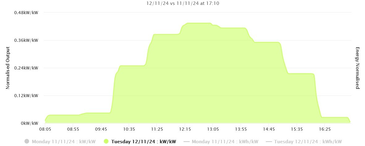

Q20: Kan ik de productie of de teruglevering naar het net ook beperken / limiteren?
A: Ja, dat kan op meerdere manieren.
Productie limiteren: Ja dat kan, maar met de volgende voorwaarden: je hebt een gateway metered met geïnstalleerde CT spoelen en je hebt een DHZ / installateurs / bedrijfsaccount. Met een standaard gebruikers account / met een gateway standard kan het niet.
Ga in Enlighten Manager via het tandwieltje rechts bovenin naar de instellingen. Halverwege vind je daar Power Production Limiting by Gateway. Klik op Edit en je komt in een instellingen menu uit waarbij je verschillende zaken kunt aanpassen, zoals het vermogen beperken tot een bepaald percentage of absolute waarde, of de export (teruglevering) naar het net beperken.
Afbeeldingslocatie: https://tweakers.net/i/Q-iZCcUxNhuHmlm582nhUf2PyAU=/100x75/filters:strip_icc():strip_exif()/f/image/eam9WB6dKwYNltLtAO5mBZIJ.jpg?f=fotoalbum_small
(uitleg / info mbt slew rate)
Voor een mooi inzicht in de werking ervan, zie dit filmpje (vanaf ca 1:00). Vanaf 3:35 wordt er ook kort wat uitgelegd mbt dynamisch energiecontract icm een batterij / thuisaccu.
Productie stoppen: Je kunt in Enlighten Manager ook de productie helemaal stoppen. Ga naar Apparaten / devices, klik op de Gateway. Onderaan de pagina staat een optie om de productie uit te zetten. Het kan een aantal minuten duren voordat alle micro's gestopt zijn. Geldt ook weer voor het opstarten. Dit kan overigens ook met een standaard Gateway.

Eigenlijk is de term 'installateursaccount' niet helemaal correct. We gaan in deze stap namelijk een 'bedrijfsaccount' aanmaken. Een installateur is namelijk 'in dienst' van een bedrijf. Als je installateursaccount zou aanmaken, moet je een (bestaand) bedrijf opgeven, en dat bedrijf moet jou vervolgens accepteren. Dat werkt niet als je zelf aan de slag wilt. Daarom maak je een bedrijfsaccount aan, en koppel je daar je huiseigenaar account aan, waardoor je je eigen 'installateur' wordt. Hier in dit topic spreekt iedereen dus over een installateursaccount (terwijl een bedrijfsaccount bedoeld wordt).
1. Maak bij Enphase een bedrijfsaccount aan via: https://enlighten.enphase...er/registration?locale=nl . Kies daarbij voor de eerste optie, Ik wil een nieuw zonne-energie bedrijf registreren bij Enphase
Vezin een leuke bedrijfsnaam en vul een apart e-mailadres in (anders dan waarop je huiseigenaar account is geregistreerd). Als je geen KvK nummer hebt, vul je een fictief/ niet bestaand KVK in, of die van Enphase Nederland zelf.
Afbeeldingslocatie: https://tweakers.net/i/kQDy35mb8exMS9QoV3kyVrqvE3E=/234x176/filters:strip_icc():strip_exif()/f/image/i37Aa4DwNQDfQWUgAo825a1L.jpg?f=fotoalbum_medium

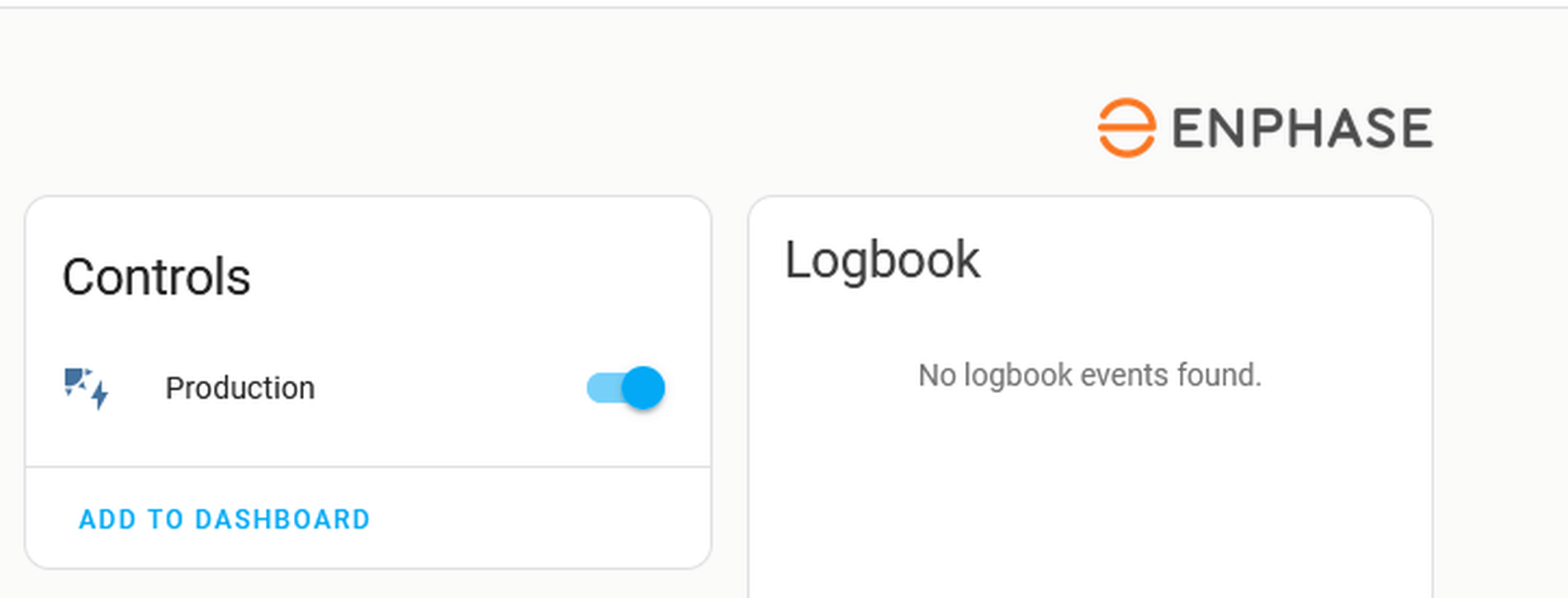

Gelukkig is er een veel uitgebreidere integratie van Vincent Wolsink ( @vinniefireman) Let wel, deze vereist een installateursaccount.
Deze integratie geeft je veel meer sensoren en switches, o.a. een productie switch om de panelen mee uit te zetten. Voor optimale werking is een gateway Metered met CT spoelen gewenst.
De integratie is de downloaden via HACS in Home Assistant.
Voor meer informatie zie zijn Github pagina.

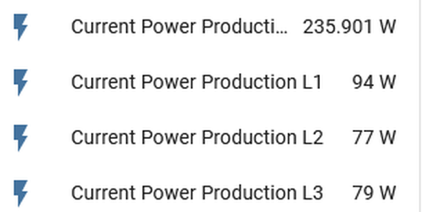

Export limiteren mbv dpel waarde
Met de uitgebreide integratie van Vincent Wolsink kan je naast de productie uit of aan zetten, ook de dpel waarde aansturen (Dynamic Production Export Limiting). Deze functie moet je oproepen / benaderen via de Ontwikkelaarsopties binnen HA, en dan onder Acties.
Afbeeldingslocatie: https://tweakers.net/i/9HDwmY-83TFx_mxyImScPk4-ct4=/234x176/filters:strip_icc():strip_exif()/f/image/XhGooT5GddbOUQJqvOA2EMjO.jpg?f=fotoalbum_medium
Zie bericht van hjw-001 in "[Enphase] Envoy / IQ Gateway lokaal uitlezen voor domotica"
(Terug naar start van deze post) of (Terug naar inhoudsopgave TS)

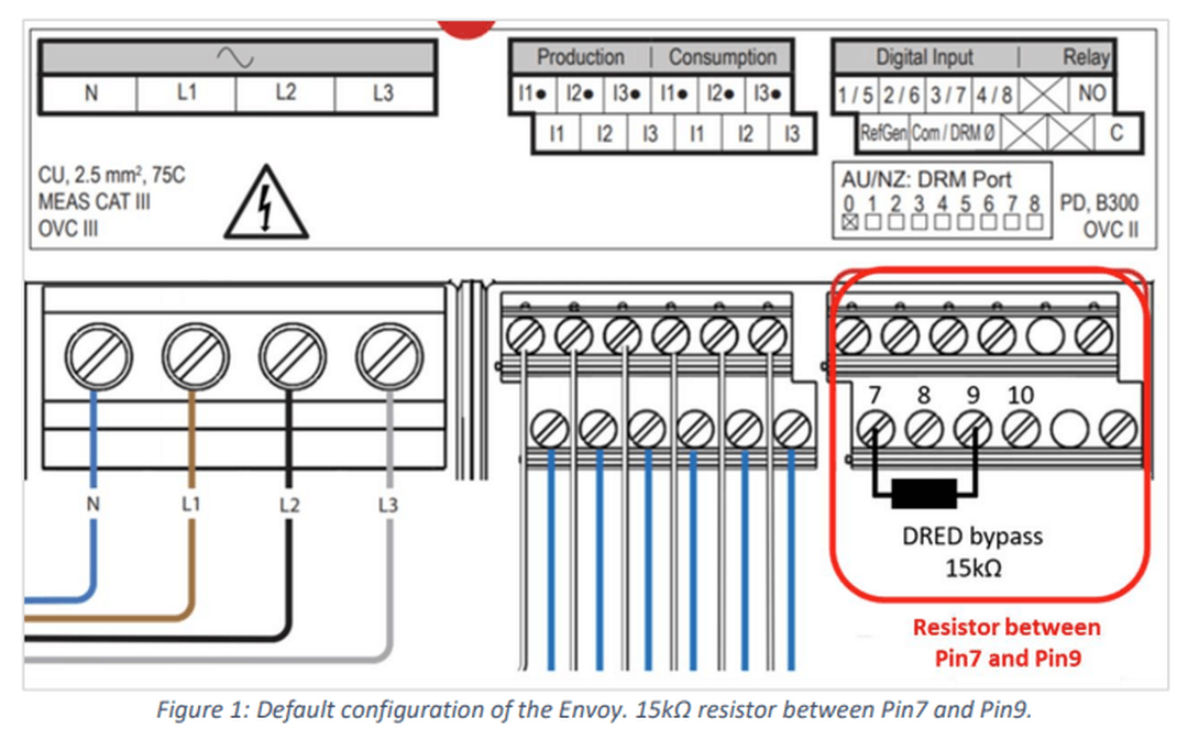

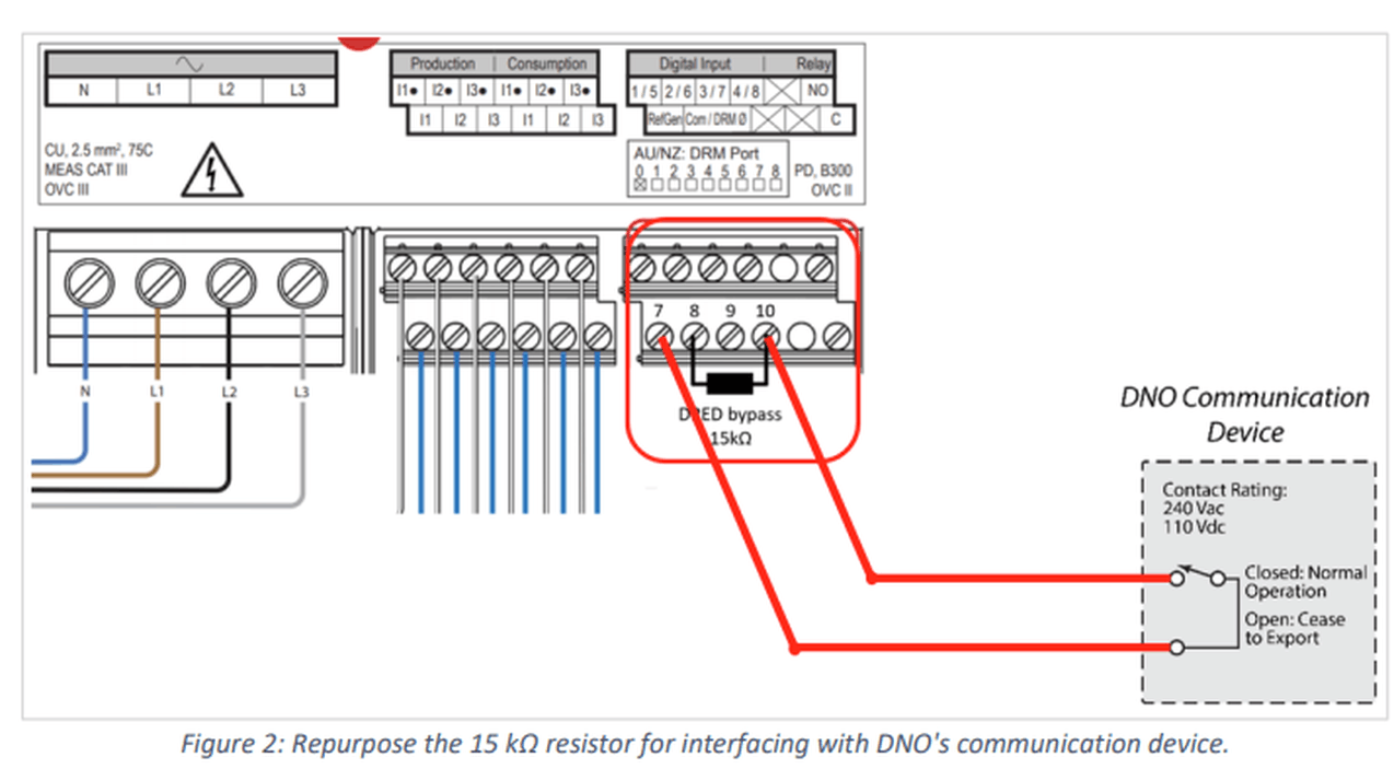

IQ Gateway uitlezen / aansturen via de potentiaalvrije contactpunten en ModBus
Vereisten: IQ Gateway metered / installateursaccount / extern aansturing via bijv. Victron of Shelly
De potentiaalvrije contactpunten betreft het aansluitblokje aan de rechterkant (digital input).
Afbeeldingslocatie: https://tweakers.net/i/UuJUmM9-m0PTHkwjwee90NLjPh4=/234x176/filters:strip_exif()/f/image/DyfnmQ3SxJcOFZprSdgJ2nNZ.png?f=fotoalbum_medium
Je kunt bijvoorbeeld de potentiaalvrije contactpunten gebruiken om de productie te stoppen en starten, in combinatie met bijvoorbeeld een Shelly Plus Uni. Zie o.a. dit bericht: fmb in "[Enphase] Envoy / IQ Gateway lokaal uitlezen voor domotica" en nog extra info fmb in "[Enphase] Envoy / IQ Gateway lokaal uitlezen voor domotica"
Daarnaast kan het bijvoorbeeld ook met een Shelly Pro EM-50, zie daarvoor dit bericht: XElD in "[Enphase] Envoy / IQ Gateway lokaal uitlezen voor domotica"
Verder biedt Enphase ook ModBus TCP aan, al moet dat wel geactiveerd worden. Officieel biedt Enphase de ModBus TCP alleen in read-only modus aan, maar in de praktijk blijkt dat het wel degelijk ook kan aansturen. Vooral in combinatie met Victron schijnt het goed te werken, zie o.a. berichten van @sandergar (1, 2, 3)

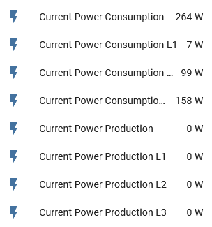

Sensoren welke via ModBus aansturing in Home Assistant beschikbaar zijn:
Afbeeldingslocatie: https://tweakers.net/i/JrCc-beQnhBGHP0d0MDTDokQQZI=/234x176/filters:strip_exif()/f/image/ykzxHXR5ZnnVDL7MZHXm0QJK.avif?f=fotoalbum_medium
Victron koppeling: Het koppelen Enphase aan Victron

Vorig jaar zijn bij mij zonnepanelen aangelegd. Achteraf werd ik gebeld door iemand die claimt dat hij de onderaannemer vertegenwoordigd. Die gaf aan dat de hoofdaannemer failliet is gegaan, en dat ik aan hem moest betalen. Als ik dat niet zou doen, dan zou hij de zonnepanelen op afstand buiten werking stellen. Ik heb via de informatie van Q14 een bedrijfsaccount aangemaakt, en vervolgens dus mezelf als "Onderhoudsmonteur systeem" geselecteerd.
Is deze keuze exclusief? D.w.z. ben ikzelf de enige die nu toegang tot de data heeft? Dat lijkt wel uit de interface, maar staat niet expliciet vermeld.
516K subscribers  👍🏻 5.2K 👎🏻 428  🔕 Notify  ➦ Share  ▤ᐩ Save
  • Pazo
  • Laatst online: 11:39
Pazo
Mroaw?
@TucanoItaly Goed gehandeld in dat geval. Als het goed is kan je in Enlighten zien wie er allemaal toegang heeft tot je systeem. Sowieso altijd Enphase zelf, die kan je niet verwijderen, en dan evt jouw eigen (fictieve) bedrijf. Als er verder niemand in dat lijstje staat, kan die onderaannemer er dus niet bij.

TucanoItaly schreef op donderdag 7 maart 2024 @ 13:30:
Goed gehandeld, echt te bizar voor woorden. Alsof jij er iets aan kan doen dat de hoofdaannemer failliet is. Ik neem ook aan dat dit de partij is waar je aan betaald hebt?
Dat de hoofdaannemer dan blijkbaar zijn onderaannemers niet heeft betaald moeten ze niet jou probleem maken. Laat ze maar achteraan sluiten bij de schuldeisers.
De installateur die bij mij de panelen heeft gelegd heeft ook gewerkt met een onderaannemer in dit geval een ZZper. Die kan nog wel bij mijn systeem. Maar heb dat voor nu maar even zo gelaten mocht ik ooit een beroep moeten doen op garantie en/of ondersteuning of adviseren jullie om dit z.s.m. te wijzigen?

Het ziet er als volgt uit. De oude onderaannemer staat nog wel in de pulldown, maar lijkt niet geselecteerd. Het is voor mij 90% maar niet 100% duidelijk dat hij geen toegang meer heeft. Kan iemand dat bevestigen?

@Eddie_ jij kan daar wellicht meer zinnigs over zeggen als installateur? :)
Mij lijkt van niet, maar durf het niet met 100% zekerheid te zeggen.

@TucanoItaly Had je de installatie al volledig betaald?
Bij een failissement wordt er een curator aangesteld en die moet dan alle openstaande rekeningen vorderen, zodat er zoveel mogelijk schuldeisers betaald kunnen worden.

Onderaannemer staat nog bij PV system Maintainer en heeft zodoende toegang tot het systeem. Ik zou even bellen met Enphase met het verzoek die onderaannemer er uit te halen. Zeker met het verhaal wat je hierbij aangeeft.
Ikzelf heb alleen manager toegang tot (al) mijn systemen. Ik heb geen gebruikersaccount meer.
Ben eigenlijk wel benieuwd wat er zou gebeuren als @TucanoItaly mijn mailadres ook toevoegt. Zou ik wel de bevoegdheid dan hebben om die onderaannemer er uit te gooien?

@KweNi Ik kan er niet te veel over uitweiden, geen idee wie mee leest...
@Eddie_ PM gestuurd!

Ja als dat e-mail adres is van een installer account dan wel.

Ik heb het account gevonden en daar was de onderaannemer niet meer actief. Systeem is "veilig".

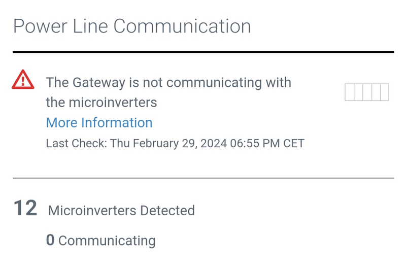

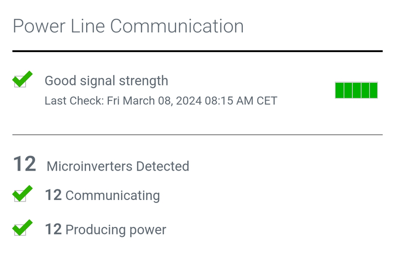

Paar weken terug is mijn Envoy-S-Standard-EU automatisch geüpdatet van versie 5 (dacht ik) naar 7. Nu zie ik in Enlighten alleen nog maar dit:
Afbeeldingslocatie: https://tweakers.net/i/_36Cylk1E359Clb0w5C53oWDZnM=/800x/filters:strip_exif()/f/image/ofTgQmk1P4ymC8y2Qz4QwDnI.png?f=fotoalbum_large
Voor de rest werkt alles gewoon, data in Enlighten is up to date, lampjes op Envoy overdag netjes groen, als ik inlog op de Envoy zijn alle 12 inverters overdag communicating en producing.
Enig idee waarom dit niet wordt bijgewerkt?

@jelmervos als alles gewoon lijkt te werken maar je alleen die foutmelding ziet, zou je eens kunnen proberen om de IQ Gateway een power cycle te geven.

@jelmervos of, overdag, het tweede knopje op je IQ Gateway indrukken. Gaat het systeem weer even op zoek naar de micro's.

  • jelmervos
jelmervos
Simple user
Pazo schreef op donderdag 7 maart 2024 @ 23:12:
Stroom er af en er weer op. Heeft 1x gewerkt, maar volgens mij blijft ie op dat tijdstip hangen:
Afbeeldingslocatie: https://tweakers.net/i/y6XjnJFrX-L4S90w-LSzlDqP8v4=/800x/filters:strip_exif()/f/image/fRyogH5vNJc8FFXeGOA3aXIj.png?f=fotoalbum_large
Ik kijk het weer even een paar dagen aan.

@jelmervos Dat is geen probleem hoor, het is de Power Line Check. Dat doet ie niet continu, maar 1x in de zoveel tijd of op aanvraag.

Ik check dat pas als er iets niet goed is met het systeem. Lees: foutmelding(en).

Ja ik hecht er ook niet zo veel waarde aan. Net even gekeken, bij mij staat ie nu ook 1 rood streepje (check 3 dagen geleden). Terwijl ik zeker weet dat ie de voorlaatste keer dan ik keek volledig op groen stond.
Zolang er geen foutmeldingen zijn en de productie gewoon goed is; niet te veel aandacht aan besteden :)

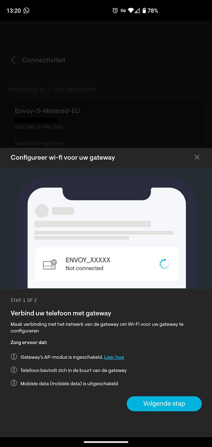

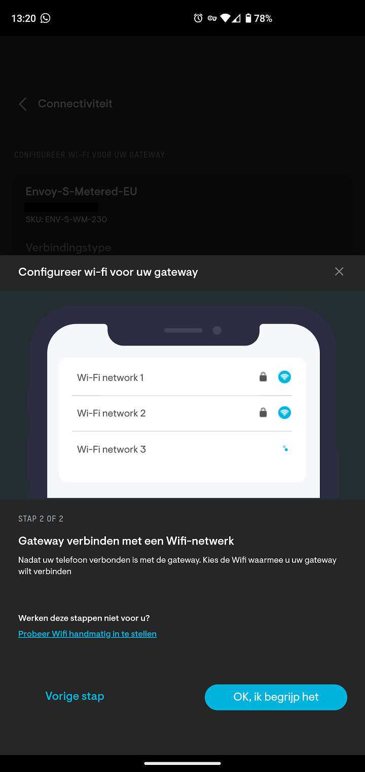

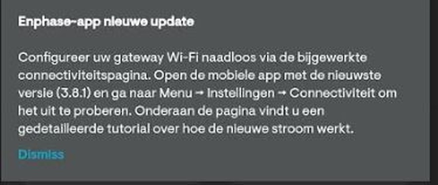

Ik krijg sinds vandaag in de Enlighten App het volgende bericht te zien:
Afbeeldingslocatie: https://tweakers.net/i/01jLeszD6bnOcZ8u0kIXQMBDdAc=/full-fit-in/4920x3264/filters:max_bytes(3145728):no_upscale():strip_icc():fill(white):strip_exif()/f/image/3WE0U9DxhVQsnURQ9qdLEDoH.jpg?f=user_large
Hoe moet ik dit nu interpreteren? Mijn Gateway zit bekabeld aangesloten.
  • Pazo
Pazo
Mroaw?
Zag het ook ja. Wel een beetje automatisch / krom vertaald volgens mij.
Wordt me ook nog niet echt duidelijk.
Enphase topic • Jeroen.nl • PVOutput
  • glas86
  • Registratie: Augustus 2016
  • Laatst online: 17-11 21:51
Pazo schreef op vrijdag 8 maart 2024 @ 12:21:

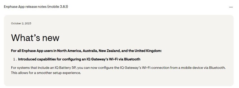

Afbeeldingslocatie: https://tweakers.net/i/yH_dLm1iDqvMgPELt_e3VBXWR_k=/800x/filters:strip_icc():strip_exif()/f/image/rJ6GixIEk5RGo6BCrRjfcN4W.jpg?f=fotoalbum_large
Nederland staat er weliswaar niet expliciet bij, maar zou dit het dan zijn? Zou zomaar kunnen dat dit nu pas uitgerolt wordt in de EU.
[ Voor 4% gewijzigd door glas86 op 08-03-2024 13:08 ]
  • Pazo
Pazo
Mroaw?
glas86 schreef op vrijdag 8 maart 2024 @ 12:15:
Maar eens even in de app gekeken.
Is gewoon een nieuwe manier om wifi te configureren. Dan hoeft het dus ook niet meer via de Installer Toolkit app. Echter willen we natuurlijk liever gewoon bekabeld :)
Afbeeldingslocatie: https://tweakers.net/i/gVvVVp-ypqAuVVemQqy79_QATLk=/full-fit-in/4000x4000/filters:no_upscale():fill(white):strip_exif()/f/image/3CnqGyi75obh41ul1e7heUAn.png?f=user_large
Als je dan onderaan op de link klikt, krijg je nog de volgende 2 stappen te zien:
Afbeeldingslocatie: https://tweakers.net/i/aSC5Vomk4DaR6L40dYqezJCjpig=/full-fit-in/4000x4000/filters:no_upscale():fill(white):strip_exif()/f/image/5j3ukc6QjqjiYQPc5HOWdl0z.png?f=user_large
Afbeeldingslocatie: https://tweakers.net/i/OQ_iSl1TuYx51l_kKbKQzEz98SU=/full-fit-in/4000x4000/filters:no_upscale():fill(white):strip_exif()/f/image/wcSiUnaEyXDoTfCiWWU2mfYz.png?f=user_large

Ondertussen is het 230~deel van de verdeler klaar, inclusief Enphase. Ik heb er toch maar gekozen om dat in een aparte behuizing te zetten, ook om plaats vrij te houden voor uitbreidingen zoals het aansluiten van eeen batterij.
Members only:
Ik denk er nog over om in de afdekkap gaatjes te boren voor de LED's van de IQ Gateway, alleen vraag ik me af of dat wat brengt.

met dank aan dit forum heb ik een installateurs account aangemaakt voor mijn enphase systeem. Kan iemand mij vertellen waar ik de optie kan vinden om de zonnepanelen in of de installatie app of in de enlighten app nu kan uitzetten (als ik ben ingelogd als installateur?)
Ik zie deze optie nergens staan.

Het kan in de installer toolkit app, maar weet zo even niet uit mijn hoofd waar, maar het kan ook als je lokaal inlogt op de gateway. Zie in de TS onder kopje Monitoring, en dan installer setup (lokaal). Als je daar inlogt, kan je onderaan de productie met een schuifje uitzetten.
https://tweakers.net/i/ub...CUDttzne.jpg?f=user_large
EDIT:
In de installer toolkit app:
Maak verbinding met de IQ Gateway
Ga naar punt 2, Apparaten & Array
Ga naar Gateway
Daar zie je een schuifje achter 'Stroomproductie' staan.

Ik heb net op de Gateway gemeten:
Nul + Grijs 400v
Nul + zwart 400v
Nul + bruin schommelt enorm, vooral tussen 15 tot 19v, soms ook lager.
Wat kan ik hieruit concluderen?
Heb net ook aam de bovenkant van B16 automaart gemeten waar de Gateway op aangesloten zit.
Nul + grijs 400v
Nul + zwart 400v
Nul + bruin ca 8v.
[ Voor 31% gewijzigd door Pazo op 10-03-2024 11:32 ]

Dat klinkt mij als een zwevende nul, je nul draad zit ergens niet goed vast. Je zegt dat je een kabel verlengd hebt, ik zou vanaf de meterkast controleren waar je die las gemaakt hebt. Wat meet je daar?
Schaamteloze quote uit een ander topic met een plaatje dat het laat zien:
teacher schreef op maandag 19 september 2022 @ 16:17:
Tussen de fasen staat 380/400 volt. Tussen de fasen en 0 230. Als de 0 losraakt gaat hij "zweven": de apparaten die meer stroom trekken krijgen doorgaans minder spanning, de apparatuur die minder stroom trekt juist meer. Dus je elektrische boiler doet het nog, maar je modem, tv, allerlei voedingen zijn opgerookt.
400 V op je Gateway is einde oefening verwacht ik. Met een nieuwe gebeurd hetzelfde als je die op die spanningen aansluit. Eerst de oorzaak van die rare spanningen oplossen.
[ Voor 8% gewijzigd door masaman op 10-03-2024 11:32 ]

Ik heb op dat gebied te weinig verstand. Kan dus wel meten maar verder niet. En wat ik meet zegt mij weinig.
Wat ik wel vreemd vind is dat ik buiten de kabel heb verlengt, weet zeker dat de kleuren goed zitten. Maar volgens de meter lijkt het ook gewoon te werken, want ik lever terug als de zon schijnt. En het qrelais brandt ook gewoon groen.
En de panelen en gateway zitten dus beide achter een eigen automaat. Dus er lijkt in de kast iets fout te gaat, terwijl ik daar niets hebt gedaan (alleen de schakelaars omgezet).
Misschien toch maar een electricien laten komen.
Heb de automaat van de gateway nu maar uitgezet.
[ Voor 5% gewijzigd door Pazo op 10-03-2024 11:53 ]

Pazo schreef op zondag 10 maart 2024 @ 11:10:
Nul + Grijs 400v
Nul + zwart 400v
Nul + grijs 400v
Nul + zwart 400v
Nul + bruin ca 8v.
Wat meet je nu aan de onderkant van die B16 automaat?
Tussen de Nul en elke kleur moet je 230V hebben. Dat zal je waarschijnlijk ook meten bij het Q-relais.
Defecte B16 automaat?

@Pazo Dit heb je vorig jaar toch ook al een keer gehad? Lijkt er op dat er iets niet goed zit in je meterkast. En 400V tussen een fase en nul is einde oefening voor de IQ Gateway (tenzij je verkeerd hebt gemeten).
Kan je een foto maken van je geopende meterkast?

Rouske schreef op zondag 10 maart 2024 @ 12:35:
Ik meet aan de onderkant van de B16 waar de gateway op zit keurig 400v tussen de fasen en bij de nul+ fase 230v.
Hetzelfde bij de qrelais.
Nog een keer de bovenkant van de B16 gemeten, en daar heb ik bij nul+bruin maar 8v. Andere 2 fasen wel keurig 230v.
Tussen de fasen 400v.

Die automaat uit en weer aanzetten? De hendel goed omhoog duwen. En daarna opnieuw meten. Indien weinig spanning tussen bruin en nul:automaat defect.

Eddie_ schreef op zondag 10 maart 2024 @ 13:25:
Gedaan, en nu tussen nul en fase 400v bij zowel zwart als grijs, bij bruin 8v (bovenkant B16 automaat)....

Denk dat je automaat overleden is.

Mjah. En de gateway ook? Die heeft misschien wel 400v te pakken gehad.

De gateway mogelijk ook!. Je zou kunnen proberen om de gateway te voeden via de automaat van je IQ Relais. Of even een tijdelijk snoertje er op aansluiten. Eenvoudige stekker en een tweelingsnoertje zou al volstaan. Alleen fase 1 en nu dan aansluiten en kijken wat hij dan doet.

Eddie_ schreef op zondag 10 maart 2024 @ 13:34:
Ja dat ga ik misschien wel proberen. Stekker dan aansluiten op nul en L1 van de gateway neem ik aan?
Automaat vervangen moet ik zelf wel kunnen. Als ik all stroom eraf haal (hoofdschakelaar) en dan de automaat vervang is het alleen maar weer de draadje op dezelfde manier vastschroeven. Dat moet toch te doen zijn :)

Inderdaad aansluiten op L1 en nul van de Gateway. Automaat vervangen inderdaad zoals je dat al aangeeft. Zorg er wel voor dat de stroom er absoluut af is en dat je de kabels ook goed in de automaat vast zet. Liefst aandraaien met een momentschroevendraaier (als je die hebt). Anders, zoals zoveel elektriciens, op gevoel vast zetten.

Pazo schreef op zondag 10 maart 2024 @ 13:28:
Zwevende nul denk ik. Heb je daar al naar gekeken?

masaman schreef op zondag 10 maart 2024 @ 13:43:
Waar moet ik dan naar kijken? Of aan de B16 de nul los zit?

Onderzijde van de automaat. Als dit waar is dan heeft het altijd al los gezeten en heb je mazzel gehad.
Even checken of de nul wel vast zit.

@Eddie_ daar zit een koppelrails tussen. Automaat van de gateway is de rechter.
Afbeeldingslocatie: https://tweakers.net/i/r73IkEF8cnKfF7FeB3rg_ftv7Vs=/x800/filters:strip_icc():strip_exif()/f/image/MfwaMiVYIcyonWEU4Ks4RNyV.jpg?f=fotoalbum_large
Maar: stekker aangesloten op de Gateway en die werkt nog! *O*

Super dat de Gateway het nog doet! Misschien nog even checken of de vier schroeven onder op de automaat wij aangedraaid zijn en dan met name de meest rechter.

Ja ga ik doen, wil ik wel alle stroom eraf hebben en daar moet ik nog even een moment voor zoeken.

@aritmeester @Eddie_ @masaman @Rouske up en running again :)
Stroom eraf gehaald en alle nul-draden aangedraaid. Boel dr weer op hoppa, Gateway startte meteen op.
Fases gemeten en nu alles goed. Bedankt voor de hulp.
Mbt de ferrietringen: hele discussie had met de electricien daarover. Er was sprake van nieuwe voorschriften waarbij niet meer gewikkeld wordt, maar alleen er doorheen. Na veel aandringen heeft ie 2 of 3 keer gewikkeld, maar inderdaad niet 2x5. Echter heeft het wel geholpen, want doorvoor had ik storing en nu niet meer. Dus ik laat het maar zo.

Oei dat was dan niet zo goed in je meterkast. Maar mooi dat het weer werkt! Gelukkig maar.

  • suave1234
  • Laatst online: 10-10 19:09
weet iemand hoe je in de installer app de zonnepanelen kan uitzetten als je niet thuis bent (maw niet connected met de gateway bent):
Want het zou juist handig zijn om de panelen uit te zetten als ik niet thuis ben. (ben ik immers wel thuis kan ik ook de schakelaars omzetten...)
MT Venus V3 | HW P1 |
  • breew
  • Laatst online: 20-11 23:07
suave1234 schreef op dinsdag 12 maart 2024 @ 11:02:
Dat weet ik niet. Ik doe het via Home assistant middels de addon van
https://github.com/vincen...t_enphase_envoy_installer
Daar zit een switch-object bij waarmee je (geautomatiseerd of via de home assistant app/interface) de productie uit kunt schakelen.
Afbeeldingslocatie: https://tweakers.net/i/6zHIza-zm41aPr90RkRSl9VuS-c=/full-fit-in/4000x4000/filters:no_upscale():fill(white):strip_exif()/f/image/O9c0bnlC1R6c5zqQ43Q1rn4D.png?f=user_large
Afbeeldingslocatie: https://tweakers.net/i/hMaASvT339-ZTsTVhKi-nXzxg5A=/full-fit-in/4000x4000/filters:no_upscale():fill(white):strip_exif()/f/image/PtaT5YZqkliseHYO7VBotUf3.png?f=user_large
swiiiiitch....en de productie is uit
Afbeeldingslocatie: https://tweakers.net/i/pfJ_KZ-8GF9ZWFCaJwmhwjSD0-E=/full-fit-in/4000x4000/filters:no_upscale():fill(white):strip_exif()/f/image/7vBv7jkTgHpk4QLJwsVUJwvr.png?f=user_large
meer info: [Enphase] Envoy / IQ Gateway lokaal uitlezen voor domotica
[ Voor 3% gewijzigd door breew op 12-03-2024 11:16 ]
  • WillemP22
  • Registratie: Juli 2020
  • Laatst online: 14:03
WillemP22
Voor zover ik weet kan dat alleen met de Enlighten Manager. Daar kun je via de juiste site, bij de apparaten de gateway o.a. de stroomproductie uit laten zetten....en later ook weer aan uiteraard.
Maar het lijkt me dat je daar een installateurs account voor dient te hebben.
Uiteraard is het leuk om die knop achter de hand te hebben, mocht de stroomprijs erg negatief worden, dan kun je daar een paar euro mee besparen, maar het wordt nogal geromantiseerd. Qua euros gaat het nergens over....nog niet....en het komt maar zelden voor. Stroomprijs moet lager dan -0,15 euro/kWh zijn voor dat het geld zou kosten.

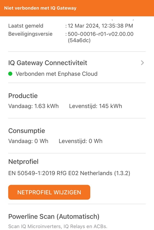

asjenietergvin schreef op dinsdag 12 maart 2024 @ 11:56:
En ik kan alleen de Enlighten Manager Website bij de Envoy de "stroomproductie uitschakelen" knop vinden. Ook gezocht in de installer toolkit app, maar daar deze knop niet gevonden

  • asjenietergvin
  • Registratie: April 2020
  • Laatst online: 10:54
Eeehmm. Is dit nog steeds zo? Ik zie bij mij niet de "stroomproductie" knop in de Toolkit app.
Afbeeldingslocatie: https://tweakers.net/i/9rPGGczWfKpnfzQnftxftfJ1YGg=/x800/filters:strip_icc():strip_exif()/f/image/MRC8Px4XRoGZazeKL81Ps6C4.jpg?f=fotoalbum_large
  • aritmeester
  • Laatst online: 20-11 11:50
Het is technisch ook mogelijk om een fysieke schakelaar te maken waarmee de productie export in- of uitgeschakeld kan worden.
Daarvoor moet je de weerstand op de schroefterminal in de gateway verplaatsen, én een fysieke schakelaar aansluiten.
Origineel:
Afbeeldingslocatie: https://tweakers.net/i/Z1B3MDY9e1nsvTF3llSgbnvudlE=/full-fit-in/4000x4000/filters:no_upscale():fill(white):strip_exif()/f/image/WvqqUuzuDc6hzt83OmLQ9fiH.png?f=user_large
Met productieschakelaar:
Afbeeldingslocatie: https://tweakers.net/i/BEuAeHRFx4vKdHrziUok_uW31hU=/full-fit-in/4000x4000/filters:no_upscale():fill(white):strip_exif()/f/image/PHG6CEEssL7O5gUXcPZaEKOc.png?f=user_large
Bron: https://www4.enphase.com/...f__G98_G99_Compliance.pdf
[ Voor 0% gewijzigd door aritmeester op 12-03-2024 13:32 . Reden: export ipv productie ]
  • Stef012
  • Laatst online: 19-11 19:22
aritmeester schreef op dinsdag 12 maart 2024 @ 13:04:
Het is technisch ook mogelijk om een fysieke schakelaar te maken waarmee de productie in- of uitgeschakeld kan worden.
Origineel:
Hier heb ik ook al eens een post voor gemaakt. https://gathering.tweaker...message/77892204#77892204
Hierbij vraag ik mij af of dit altijd werkt, onafhankelijk van het grid profiel. Kan iemand dag bevestigen?
  • aritmeester
Stef012 schreef op dinsdag 12 maart 2024 @ 13:20:
Ah, die kende ik niet vanuit dit topic.
Wat ik me wel afvraag is of deze schakeling nu alleen export voorkomt of de volledige productie stopzet.
In eerste geval zal het waarschijnlijk alleen werken op een metered variant.
Deze schakeling werkt volgens de documentatie alleen in de metered variant. Dit lijkt dus specifiek een export blokkade te vormen.
Online kwam ik ook een tekening tegen waarin mensen de weerstand (in originele positie) onderbreken om productie stop te zetten. Deze variant kan ik echter niet in Enphase documentatie terugvinden.
Dus wellicht is het 'losmaken' van de weerstand in originele positie voldoende om volledige productie stop te zetten.
[ Voor 14% gewijzigd door aritmeester op 12-03-2024 13:26 . Reden: metered vereiste volgens documentatie ]
  • Eddie_
  • Registratie: April 2019
  • Laatst online: 14:19
Eddie_
Ik kan bevestigen dat als die weerstand er niet inzit de IQ Gateway niet opstart. Ik weet niet of het verstandig is om deze, terwijl de IQ Gateway in bedrijf is, er uit te halen.
Gecertificeerd Enphase/Solaredge/Goodwe installateur
  • aritmeester
Eddie_ schreef op dinsdag 12 maart 2024 @ 13:33:
Precies, zolang het niet in officiële Enphase documentatie is terug te vinden zou ik die schakeling dus niet maken!
  • Pazo
Pazo
Mroaw?
asjenietergvin schreef op dinsdag 12 maart 2024 @ 12:44:
Ik zie staan dat je niet verbonden bent met de gateway, moet je wel doen. Dan zou je het wel moeten zien verwacht ik.

  • suave1234
breew schreef op dinsdag 12 maart 2024 @ 11:12:
heb ik ook geinstalleerd maar ik zie die productie on off knop niet, ik ben wel ingelogd met de installer account van mijn huis, begrijp het ook niet. Ik zie tig entiteiten en apparaten maar niet die productie switch....
