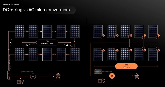

Soort
String
Afbeeldingslocatie: https://tweakers.net/fotoalbum/image/IapVPPIkNvhg4WoVZgoC2cIa.png
String + optimizers (SolarEdge)
Afbeeldingslocatie: https://tweakers.net/fotoalbum/image/ZUGioYaQTt21EhcKTJfBVxcK.png
Micro omvormers (Enphase)
Afbeeldingslocatie: https://tweakers.net/fotoalbum/image/YRr6tYBaYEDdAjy8gJKPGxn2.png
Schakeling
Serieel
Serieel
Individueel
Single point of failure
Ja
Ja
Nee
DC of AC
DC (600-1000 volt)
DC (350 volt)
DC max. 80 volt
(AC 230 volt)
Schaalbaar
Nee
Nee (min 4 panelen)
Ja
Bekabeling
DC & AC kabel nodig
DC & AC kabel nodig
Slechts 1 AC kabel nodig
Gunstig voor schaduwrijke daken
Nee
Ja
Ja
Paneelbewaking
Nee
Ja
Ja
Flexibel ontwerp
Nee
Nee
Ja
Aantal onderdelen
1350-1650
1545-1940
250-420
Garantie
12 jaar
12 jaar (25j optimizers)
25 jaar
Efficiëntie
ca 97%
ca 97%
96,5%
Prijsverhouding
Afbeeldingslocatie: https://tweakers.net/fotoalbum/image/uOzaVG6K4ZUfd4gS5hW3Vd7y.jpg
Voor- en nadelen van Enphase
Deels ook al genoemd in de tabel hierboven, maar er zijn een groot aantal voordelen van een Enphase systeem t.o.v. een serieel systeem. Echter zijn er ook enkele nadelen.
Voordelen:
  • Elk paneel heeft zijn eigen micro omvormer, dus productie en monitoring per paneel,
  • Indien 1 micro omvormer of paneel kapot gaat, blijft de rest werken,
  • Geen centrale omvormer in huis: bespaart ruimte en geen geluid /gezoem in huis,
  • Laag voltage op dak,
  • Lage opstartspanning, zelfs bij een regenachtige dag heb je iets opbrengst,
  • Bij te hoge netspanning schakelen enkele omvormers af totdat het voltage weer onder de 253V komt, de rest blijft werken,
  • Zeer betrouwbaar: extreem laag uitvalpercentage (0,05%) en 25 jaar garantie,
  • Relatief eenvoudig uit te breiden, handig voor de DHZ'er.
Nadelen:
  • Duurder dan een serieel systeem,
  • Indien een micro omvormer kapot gaat, moet je het dak op,
  • Het kiezen van de juiste micro omvormer kan lastig zijn (maar daar hebben we deze excel sheet voor ontwikkeld),
  • Micro omvormers kunnen aftoppen, maar in Nederland komt dit nauwelijks voor (zie ook FAQ vraag 1).

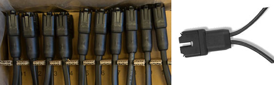

De micro omvormers worden verbonden met de IQ-cable van Enphase. Deze kabel is verkrijgen voor 1-fase en 3-fase systemen, en ook in verschillende, vaste lengtes tussen de connectoren.
De belangrijkste eigenschappen van de Enphase IQ-cable:
  • Verkrijgbaar in 1 fase (2 aderen) en 3 fase (4 aderen)
  • Verkrijgbaar in verschillende lengtes, afhankelijk welke positie van de PV module je kiest (portrait of landscape).
  • Dubbel geïsoleerd
  • Je koopt ‘per stekker’, maar je krijgt 1 lange kabel met connectoren. Dus als je 10 stekkers besteld, krijg je 1 lange kabel met 10 connectoren, met de vast gekozen lengte daartussen.
Afbeeldingslocatie: https://tweakers.net/fotoalbum/image/EE4KJij1M5Sf6UwGqCmnAqqh.png
De IQ-cable komt in 6 varianten, maar grotendeels met dezelfde eigenschappen. Het gaat met name om de fase en de lengte tussen de connectoren.
Produktreferentie
Spanning
Ampacity Rating
Afstand tussen aansluitingen
Stand PV module
Q-25-10-240 (eenfasige)
250VAC
25A
1,1m
Portrait (staand)
Q-25-17-240 (eenfasige)
250VAC
25A
1,8m
Landscape (liggend)
Q-25-20-200 (eenfasige)
250VAC
25A
2,2m
Landscape (liggend)
Q-25-10-3P-240 (driefasen)
250VAC
25A
1,1m
Portrait (staand)
Q-25-17-3P-240 (driefasen)
250VAC
25A
1,8m
Landscape (liggend)
Q-25-20-3P-200 (driefasen)
250VAC
25A
2,2m
Landscape (liggend)

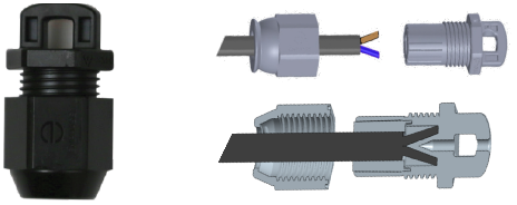

Terminator (afsluitdop)
Aan het einde van de string, na de laatste micro omvormer komt een afsluitdop (ook wel terminator genoemd) aan de IQ-cable. Ook deze komt in een 1-fase en een 3-fase variant.

Vanaf de laatste micro omvormer of lasdoos trek je een YMVK kabel naar de meterkast. Afhankelijk of je een 1-fase of een 3-fase systeem hebt, kies je voor een 3-aderig YMVK kabel of een 5-aderig YMVK kabel. Dikte moet minimaal 2,5mm2 zijn, bij een grote te overbruggen afstand is het wellicht beter om een 4mm2 kabel te kiezen om minder verlies te hebben.
Afbeeldingslocatie: https://tweakers.net/i/nAyouue2cUil6iZo_YcmDht5VNQ=/234x176/filters:strip_icc():strip_exif()/f/image/GpvdNTRRXWs0b6jsjQqrtAqL.jpg?f=fotoalbum_medium
Voor de verbinding tussen de IQ-cable en de YMVK kabel kan je kiezen voor een lasdoos of een kabelmof. In een lasdoos kan je meerdere stringen samenvoegen, en vervolgens 1 YMVK kabel naar de meterkast trekken. Zorg er wel voor dat dit een waterdichte verbinding wordt. Je kunt daarvoor giethars gebruiken, zodat het in de lasdoos één massief, waterdicht geheel wordt. Eventueel nadeel is wel dat je er niets meer aan kunt veranderen (je zult de kabels moeten afknippen). Maar: vocht en AC gaan niet samen, dus zeker belangrijk!
Afbeeldingslocatie: https://tweakers.net/i/_bqnHNTuU0Xi4IhOo2c16L6SlL0=/234x176/filters:strip_icc():strip_exif()/f/image/BNKoMOVgr12spW5O7CMUrnqF.jpg?f=fotoalbum_medium Afbeeldingslocatie: https://tweakers.net/i/g1YXRMeEpxgQcwVjLs5NGTpiTCY=/234x176/filters:strip_icc():strip_exif()/f/image/gy1E8N0u9dpeWeQuQ4DmwEGz.jpg?f=fotoalbum_medium
Voor het verlengen of overbruggen van afstanden tussen 2 rijen panelen kan je ook kiezen voor een elegantere oplossing zoals een waterdichte kabelverbinder. Deze zijn ook afgesloten met rubbere ringen om het waterdicht te maken en zijn voor zoals 1 fase als 3 fase verkrijgbaar. Onderstaande kabelverbinder die ik heb gebruikt zijn IP68.
Afbeeldingslocatie: https://tweakers.net/i/K-Mmhtrlw2F-68owqcd1yOVDd8w=/234x176/filters:strip_icc():strip_exif()/f/image/tZe83NUCigfvhBUvzzCPPCuK.jpg?f=fotoalbum_medium Afbeeldingslocatie: https://tweakers.net/i/hJndQQIkd9PGzOPRntM2kzhC6K8=/234x176/filters:strip_icc():strip_exif()/f/image/PdABEb2gKfLhUvMGVojYVfli.jpg?f=fotoalbum_medium

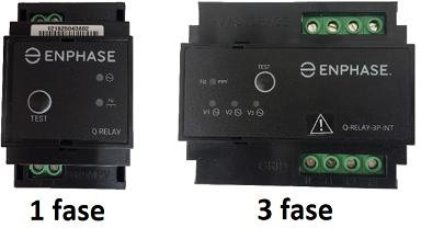

Ook het IQ-relay / (Q-relais) komt in een 1-fase en een 3-fase variant. Het is een fase ontkoppelaar dat fungeert als een beveiliging m.b.t. spanningsschommelingen in het systeem. De installatiehandleiding van Enphase omschrijft het als volgt:
In Enphase-installaties fungeert het Q-relais (grid gestuurd relais) als een galvanisch ontkoppelingsapparaat. Dit is ontworpen voor enkel of meerfasig gebruik en is voorzien van ingebouwde schakelaars. Tijdens gespecificeerde abnormale toestanden, ontkoppelt het Q-relais de Enphase-micro-omvormers van het wisselstroomnetwerk, en wan¬neer de spanning weer normaal is en de netfrequentie zich binnen het aanvaardbare bereik bevindt, verbindt het Q-relais de micro-omvormers weer met het wisselstroomnetwerk. Het Q-relais heeft ingebouwde detectiemogelijkheden die de gelijkstroominjectie kunnen detecte¬ren die is vereist volgens de VDE V 0126-1-1-vereisten. Het Q-relais werkt samen met de Envoy-S om te voldoen aan de noodzaak tot het verbreken van de lijn- en neutraalgeleiders op basis van de netwerkvereisten.
Afbeeldingslocatie: https://tweakers.net/fotoalbum/image/X01EQB9RKCPNwvq5rYJOKUks.png
Het maximaal aantal micro omvormers achter een 1 of 3 fase IQ-Relay is als volgt:
Type micro
VA
IQ-Relay 1 fase (20A)
IQ-Relay 3 fase (25A)
IQ7
250
per fase
IQ7+
295
per fase
IQ7X
320
per fase
IQ7A
366
per fase
IQ8+
300
per fase
IQ8M
330
per fase
IQ8MC
330
per fase
IQ8AC
336
per fase
IQHC
384
per fase
Is een IQ-Relay verplicht? Werkt het systeem ook zonder? Zie de FAQ.

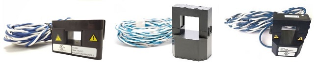

Het grote verschil tussen de IQ Gateway Standard en de Metered is dus het meten. Installeer je de Metered inclusief het juiste aantal CT-spoelen, dan kan je binnen het Enphase ecosysteem (dus in de app, in de portal Enlighten) zowel de productie- als de verbruikscijfers zijn. Bij de Standard kan je alleen de productiecijfers (wat de panelen opwekken) zien.
Moet je dan perse een Metered nemen? Nee, je kunt ook kiezen om de verbruikskant van je huis op een andere manier te meten, bijvoorbeeld door je slimme meter via de P1-poort uit te lezen, of een kWh-meter te installeren. Alleen kan je deze cijfers dan niet terug vinden de Enphase app of portal (Enlighten).
Voorbeeld van installatie van (grote) CT-spoelen in de groepenkast: Mr Tinus in "Het grote Enphase topic"
TIP: We lezen vaak dat installateurs de CT meetspoelen niet vermelden op de offerte, of niet installeren in de meterkast. Tijdens de installatie van het systeem en de aanpassingen in de meterkast is dit een kleine moeite. Achteraf is het veel meer werk. Dus vraag er specifiek na bij je installateur!
Je kunt er eventueel ook voor kiezen om zelf de fasen uit te lezen met bijvoorbeeld een P1 meter.
TIP: CT-spoelen (meetspoelen) installatiegids
TIP: Tips voor installeren van de CT-spoelen (meetspoelen)
TIP: Verschillende versies CT-spoelen

Q6: Is een Q-relais wel of niet verplicht?
A: Er spelen 2 zaken een belangrijk rol: de NEN1010 / VDE0126 norm, en het Bouwbesluit 2012. De NEN1010 en de VDE0126 norm verplichten een galvanische scheiding als overspanningsbeveiliging. Dat is in dit geval het Q-relais. Echter hebben de micro omvormers van zichzelf al een softwarematige overspanningsbeveiliging ingebouwd, waarbij het resultaat dus hetzelfde is als bij een galvanische scheiding. Zonder Q-relais is dus mogelijk. Maar de NEN1010 norm zegt dus anders. Echter is de NEN1010 dus een norm, en geen wet. Dus vanuit die invalshoek is het Q-relais niet verplicht.
Maar dan is er nog het Bouwbesluit 2012. Dat is wel een wet. En in het Bouwbesluit 2012 is de NEN1010 opgenomen. Dus vanuit die invalshoek is het Q-relais wel verplicht. Echter lijkt daar ook weer een uitzondering op te zitten. Het Bouwbesluit 2012 is ingewikkelde materie en lastig te lezen voor een leek. Zover ik het begrijp, is het bij nieuwbouw verplicht en bij bestaande bouw niet. Onder de streep zou het dus betekenen dat je in een bestaande woning een Enphase systeem zonder Q-relais kunt installeren, en bij nieuwbouw verplicht bent om wel het Q-relais te installeren (but please correct me if i'm wrong).
UPDATE 9-9-2022: Enphase heeft de whitepaper mbt de Q-relais geupdate. De laatste versie is hier te vinden (versie juli 2022). Belangrijkste zin daaruit: "Omdat de normen algemeen geldend zijn voor de hele markt en niet specifiek geschreven zijn op Enphase micro-omvormers, erkennen regelgevers de HF-transformator nog niet". Je kunt dat de conclusie trekken dat de Q-relais vereist is om volledig aan de norm te voldoen.
(Terug)

Ik heb wel een vraagje. Ik heb gisteren 10 extra panelen besteld (380WP) met IQ7A omvormers.
Ik heb nu reeds 17 325WP panelen met IQ7+ omvormers op 3 fase. Voor deze uitbereiding heb ik redelijk wat contact gehad met solar-bouwmarkt en die keurden al mijn plannen goed: ik mag gewoon de 10 omvormers verdelen over 2 van de minst bezette fases. Die zullen niet boven de 16A komen (4mm kabel wel).
Maar ik lees nu dat de q-relay maar 20 omvormers ondersteund? Dat is toch wel heel weinig voor 3-fases? :?

IQ7+ zijn er 16 per fase en dan zit je al dicht op de 5kW en dan moet je al gaan afzekeren op 20A en een kabel 4mm2.
Hier de spec: https://www.vdh-solar.nl/enphase-q-relais-controller-1-fase

  • Websphinxie
  • Laatst online: 07:09
Glashelder schreef op zaterdag 19 februari 2022 @ 21:01:

martijn v o schreef op zaterdag 19 februari 2022 @ 21:30:
Dit is de specificatie voor een 1 fase q relais maar dr drie fase verschilt eigenlijk alleen met de toevoeging ‘per fase’. Dus 16 IQ7+ per fase. De IQ7a heeft een hogere piek output. Ik kan mij voorstellen dat er daarvan nog iets minder per fase gecombineerd kunnen worden.
Overigens is het mij niet helemaal duidelijk waarom je überhaupt voor IQ7a micro’s zou kiezen. Als solar-bouwmarkt dat adviseert moeten ze misschien even uitleggen waarom. Er is hier in NL geen reden tot het gebruik van een IQ7a. Zou je in Spanje of Zuid Frankrijk wonen dan is het een ander verhaal.
Ter aanvulling zie link
