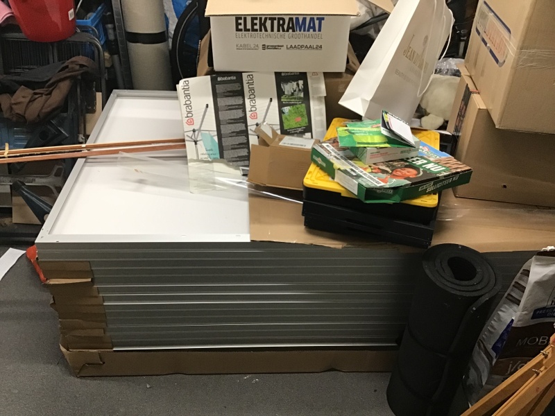

Pazo schreef op zaterdag 26 februari 2022 @ 18:26:
Hier is deze week al het materiaal binnengekomen om mijn huidige systeem uit te breiden met 9x395wp panelen op oost.
Tevens ook dakhaken, rails, schroeven, kabels etc.
Wat een serene werkruimte _/-\o_ en chique panelen
Hier wel anders. Normaal wat meer structuur en reinheid maar nu met de panelen binnen is de ruimte in deze garage wat beperkt. Bovendien ontbreekt het me aan motivatie (en tijd natuurlijk O-) ) om op te ruimen.
En ik moet even langs de stort

  • Pazo
  • Laatst online: 13:36
Websphinxie schreef op zaterdag 26 februari 2022 @ 19:06:
Nou dat is gewoon de garage waar normaal de auto in staat :)
Panelen liggen inmiddels al buiten onder de overkapping van de zitzoek en de auto staat weer binnen. Prioriteiten stellen ;)

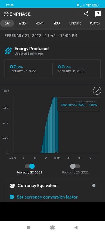

Ik zie in de app dat mijn syteem op precies 3kw gecapped wordt.
Ik heb er weinig verstand van maar waarom is dat?
Afbeeldingslocatie: https://tweakers.net/i/vSJwYv26rFQHm_FiothkbRZVoXo=/x800/filters:strip_icc():strip_exif()/f/image/h3pAouIKxjZiNjmfHvavpCkW.jpg?f=fotoalbum_large
  • AUijtdehaag
@coob
Omdat je enphase gekocht hebt.
Iq7+ doet maar 295VA
Doe dat maal 10
  • coob
  • Laatst online: 14-11 22:24
AUijtdehaag schreef op zondag 27 februari 2022 @ 13:02:
@coob
Doe dat maal 10
Dus zijn de omvormers te licht?

  • Websphinxie

coob schreef op zondag 27 februari 2022 @ 12:39:
Welke panelen heb je?
16 x 455Wp & Enphase IQ7+ (7,3 kWp) - PVoutput.org / Vaillant AroTherm PRO VWL75/7.1a + VIH QW 190/7 E 18L + VRC720
  • Websphinxie
  • Laatst online: 07:09
My bad. Thanks @AUijtdehaag maar nog niet helder WELKE panelen
[ Voor 37% gewijzigd door Websphinxie op 27-02-2022 13:28 ]
  • Websphinxie
Even een vergelijkbaar paneel opgezocht: normale piekopbrengst zou zo rond 290w liggen. Een dag als vandaag beschijnt de panelen, zeker in die hoek, best hard. De panelen en micro werken dus op volle toeren en de micros cappen op 295va. Je zult gezien hebben dat je de afgelopen periode ook gewoon opbrengst had, met aanzienlijk minder weer/zon. Dagen als die van vandaag zijn uitzondering en bovendien. De extra opbrengst bij een zwaarder micro (iq7a) zou marginaal zijn geweest aangezien die weer later beginnen te produceren (door een hogere startspanning) en zoveel extra kan er niet meer door die panelen geproduceerd worden in een normale situatie.
Er zijn duidelijke voorstanders en 'tegenstanders' van Enphase.
Er zijn mensen die iedere watt uit het systeem willen persen en er zijn mensen die blij zijn met een goed functionerend flexibel uit te breiden systeem. Enphase valt in die laatste categorie. Prima systeem. Veel mensen vallen over de kosten maar ik moet eerlijk bekennen dat ik die ten opzichte van een kwalitatief vergelijkbaar systeem echt vind meevallen. Bovendien heb je een ruime garantie die bij andere - voornamelijk - omvormers best discutabel is. Er zijn nog maar weinig mensen toe aan vervanging van hun eerste omvormer maar ze zijn er wel. De levensduur van zo'n ding is doorgaans 10-15 jaar waarna ‘ie vervangen moet worden omdat 'ie dan gebreken gaat vertonen en prestatie verlies heeft. Die 'meerprijs' of extra kosten vergeten mensen vaak of stoppen ze weg en vergeten ze omdat 'wie nu leeft, wie nu zorgt'. Maar het is je kop in het zand steken. Prima. Moet je zelf weten.
[ Voor 42% gewijzigd door Websphinxie op 27-02-2022 13:40 ]

  • coob
Trina 385 wp
  • AUijtdehaag
@Websphinxie
Je hebt het over later starten, maar de Vmpp is toch juist lager volgens het tabbelletje in de startpost?
quote:
De IQ7-serie micro omvormers bestaat uit 4 types met deels verschillende eigenschappen. De belangrijkste eigenschappen zijn als volgt:
Volledige benaming
IQ7-60-2-INT
IQ7PLUS-72-2-INT
IQX-96-2-INT
IQ7A-72-2-INT
Vermogen per PV module
235W – 350W+
235W – 440W+
320W – 460W+
295W – 460W+
PV paneel soort
alleen 60 cells
60 en 72 cells
alleen 96 cells
60-cell / 120-half-
cell en 72-cell / 144-half-cell
Maximale invoer gelijkstroom
48V
60V
80V
58V
Spanningsbereik MPP
27V – 37V
27V – 45V
53V – 64V
18V – 58V
Piek uitgangsvermogen
250VA
295VA
320VA
366VA
Efficiëntie
96,5%
96,5%
96,5%
96,5%
Afmetingen (zonder plaat)
212x175x30,2mm
212x175x30,2mm
212x175x30,2mm
212x175x30,2mm
Gewicht
1,08kg
1,08kg
1,08kg
1,08kg
Hoeveel top jij af met 455 Wp op Iq7+ ?
Ik zit op 85% van de Wp, op een stringomvormer die ruim bemeten is en niet aftopt.
3866 watt uit 4550 Wp (35 graden dak op bijna zuid)
https://pvoutput.org/intraday.jsp?id=17683&sid=15478
@coob zou dan op 0,85 x 3850 Wp = 3272 watt max uitkomen, maar zijn hellingshoek is beter nu met 45 graden, dus ligt dat wellicht wat hoger.
Edit: @dunklefaser heeft 45 graden dak en een superset. ;)
https://pvoutput.org/intr...609&sid=39833&dt=20220227
93%
[ Voor 4% gewijzigd door AUijtdehaag op 27-02-2022 14:15 ]

  • coob
Dus gewoon prima zo.
Dat beetje wat af en toe afgetopt wordt valt te verwaarlozen tegen de extra kosten van IQ7A omvormers?
  • Ronald
@coob verlies is ongeveer 1% op jaarbasis. De ruweg €500 extra voor IQ7A zou je dus nooit terug halen.
Economische afweging dus; iets waar verkopers gewoon eerlijk over zouden moeten zijn.
  • coob
En dadelijk met echt mooi weer draait de airco. Dat moet er dan ook nog af.

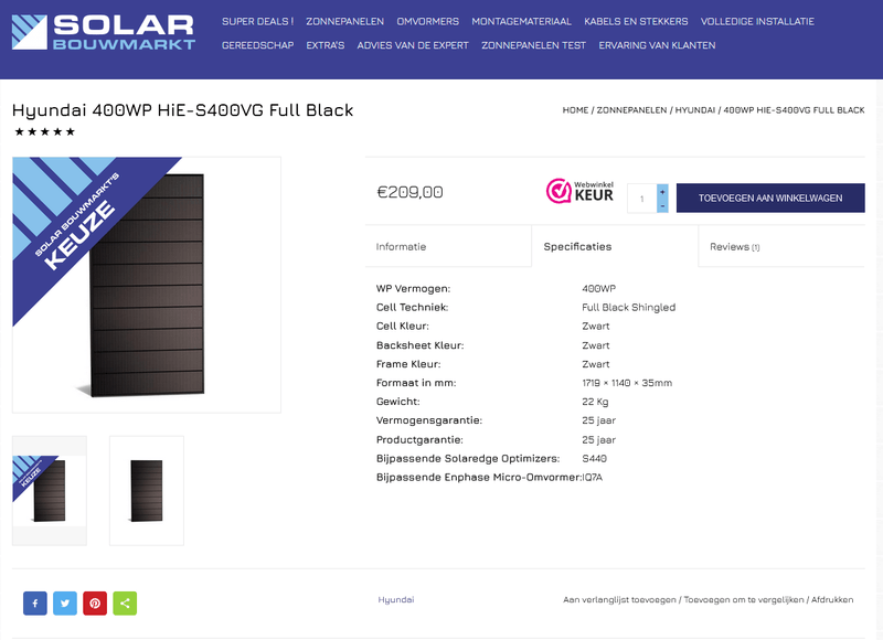

  • Acradavos
  • Laatst online: 14-11 22:41
Acradavos
Poetsfanaat
Ik heb een tweetal offertes liggen voor 18x 395wp en 18x 400wp, vanuit 2 verschillende aanbieders. De één bied een IQ7+ aan, de ander een IQ7A.
Toevallig kwam ik net iets tegen over het aftoppen.
"De Enphase IQ7+ micro-omvormer is geschikt voor 60 en 72 cel zonnepanelen en heeft een maximaal uitgangsvermogen van 295 Watt op piekmomenten. U kunt er zonder problemen tussen de 235 en 440 Wattpiek op aansluiten, maar dan wordt het aantal opgewekte watt boven de 295 afgetopt."
Wat is de juiste overweging?
PV 7,82 kWp (Enphase IQ7+ 6x Jinko N-Type 370 Watt / 14x Jinko P-Type 400 Watt)
  • LinuZZ
  • Laatst online: 11:38
Financieel is de juiste overweging om af te toppen (zie de pdf een paar posts terug voor details per watt piek) zelf heb ik gekozen voor iq7+ bij onze 340 wp panelen en iq7a bij de 400 panelen, maar voor de 340 panelen was de totale extra opbrengst boven de 250watt echt beperkt
Het is lijkt me overigens niet zo dat de iq7a's later starten, beide panelen starten met 1 watt opbrengst en de iq7a start 10 minuten vroeger met de opbrengst (uiteraard met een paneel wat 17% zwaarder is)

Je moet het zelf weten maar de IQ7a is 40/50 euro duurder en gaat je, zeker bij 400Wp panelen nagenoeg geen voordeel leveren. Lees de briefing maar.
Het is niet ingewikkeld. Je 400Wp paneel heeft onder de meest ideale omstandigheden een productie van 400Wp. De reguliere productie zal op 75% zitten, oftewel zo'n 300Wp en zelfs dat is onder veel situaties al best veel. Bovendien klimt de productie naar die 300Wp en daalt 'ie langzaam weer naar nul aan het einde van de dag.
Als je dan kijkt naar wat de voordelen zijn van de IQ7a vs de IQ7+ dan heeft 'ie inderdaad 50/60Va hogere piek output maar die scenario's zijn letterlijk op 1 hand (misschien 2) per jaar te tellen. Je hebt het dus over max 40/50kWh extra opbrengst per jaar. Dat is met die hoeveelheid panelen/micro's geen beste additionele investering
@LinuZZ waarom zou je voor de 7a gaan?

Daar is eigenlijk geen goed onderbouwde rede voor. Het is meer het gevoel dat ik het theoretisch maximale uit het systeem wil halen, ook al weet ik nu dat het vrijwel niets scheelt

Dat snap ik. Het is ook vrij tegenstrijdig. Te meer daar dealers ook gewoon de IQ7a naar voren schuiven. Beetje misplaatst als je het mij vraagt. Hij heeft een hogere prijs maar in de NL situatie heeft 'ie geen absolute meerwaarde. Wel als je richting zuid Frankrijk gaat. Daar heeft de zon veel meer impact.
Het zou pas interessant zijn als Enphase een praktijk case toont die de IQ7+ en IQ7a vergelijkt onder exact dezelfde omstandigheden. Dus twee panelen boven of naast elkaar en kijken wat de verschillen zijn. Start, eindtijden, opbrengsten. Enz.
De theoretische briefing die ze nu hebben toont dat beeld op papier en daar ga ik dan ook vanuit. Enphase is er eerlijk over. Nu de tussenhandel nog.

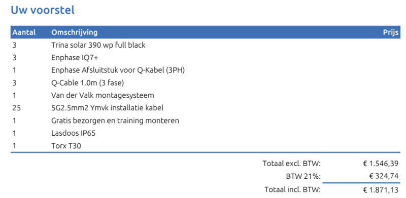

Inmiddels een offerte binnen voor 3 panelen met enphase.
Alleen 3 panelen (390Wp Trina Solar) + iQ7+ met wat aansluitmateriaal, 1878 euro.
Inclusief uitleesmogelijkheid (IQ7-3H relais, EnvoyS), 2326.
Vind het in beide gevallen aardig aan de prijs voor drie panelen, maar uitleesmogelijkheid zit er m.i. zeker niet in. Is natuurlijk modulair, dus als ik e.e.a. op het tuinhuis ga leggen zou ik die er alsnog bij kunnen prikken.

dat is inderdaad aardig aan de prijs. Uitlezen met 3 panelen wordt relatief duur. Dat is logisch. Maar even gewoon hardop denken; 3 panelen...waarom uitlezen via een envoy S metered. Je kunt 3 panelen letterlijk netjes laten samenkomen en in het stopcontact prikken. Metertje er tussen en je hebt je uitlees mogelijkheid. Niet fraai maar wel functioneel.

@MikeyMan maar 1800 euro voor 3 panelen...leg even uit? Dat is inclusief plaatsen neem ik aan?
Anders kosten die panelen ieder 600 euro...dat lijkt me 2 keer teveel.

Inclusief micro IQ7+ per paneel
Om precies te zijnAfbeeldingslocatie: https://tweakers.net/i/EhxkhdHAWUZzv9Scif2K_O7oF-c=/800x/filters:strip_exif()/f/image/pkkKpdIWYi9x24X8GJEO1sJW.png?f=fotoalbum_large

2 maanden geleden was ik 903 euro kwijt voor 2x 400wp Trina met iq7a, inclusief flatfix fusion. De 25m kabel gaat niet voor niets weg, maar de prijs is stevig.

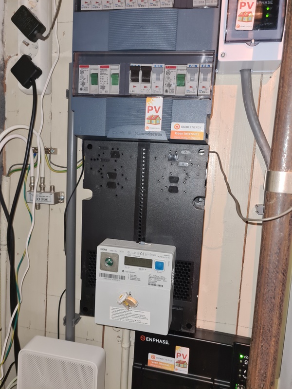

Bij mij zater er ook 2 CT spoelen bij. Heb ze niet geplaatst. Is geen ruimte meer in de groepenkast. Kast zit vol helaas. Anders moet ik er een kastje naast gaan zetten en dan moet de voeding vanaf de hoofdschakelaar naar het kastje ernaast en weer terug.
  • Websphinxie
Ik heb het zo opgelost. Had ruimte in de meterkast dus links twee Hager groepenkasten bijgeplaatst. 1 dubbele Din en 1 enkele Din.
Afbeeldingslocatie: https://tweakers.net/i/869NIAGA_52vzz0sfEUdK8aDPqU=/x800/filters:gifsicle():strip_exif()/f/image/KGLKQcRMNVdA1pcC6tP2vKfj.gif?f=fotoalbum_large
Het hangt op de foto nog los maar is inmiddels netjes aangesloten.
Rechts de originele kast. Die had geen plek en zat nogal vol...

  • mooiemeneer
  • Laatst online: 15-11 13:36
Geen plaats zou geen discussie mogen zijn als je het laat installeren ( zoals bij mij ).
Er is van te voren bekeken hoe de situatie is , dus waren op de hoogte.
Maar ik weet niet of er bij mij ruimtegebrek was, niets van gehoord

@mooiemeneer kun je een foto maken?

  • mike123
  • Laatst online: 07:38
Websphinxie schreef op woensdag 2 maart 2022 @ 21:06:
Mijn kast is hetzelfde als jouw rechter kast. Alleen bij mijn kast lopen strak naast de kast nog 5 pvc buizen op de wand. Die gaan naar de kruipruimte en komen in de keuken en schuur uit.
rechts geen plaats. Maar een buisje er tussen voor heen en weer terug is niet zo mooi maar moet kunnen. Als ik een keer tijd heb.
  • mooiemeneer
Afbeeldingslocatie: https://tweakers.net/i/G4wRaO8mkcJrM1rllOUpih_Tt5A=/x800/filters:strip_icc():strip_exif()/f/image/4Rfa4FqNUSBFY85myPRIeXOs.jpg?f=fotoalbum_large
Op de vorige foto was het niet goed te zien.
[ Voor 29% gewijzigd door mooiemeneer op 02-03-2022 21:28 ]

@mooiemeneer mis ik nu de Envoy in de foto?
Zie wel een lief klein groepenkastje.

Ik ben nog even benieuwd naar de IQ7+ / IQ7A discussie.
Mijn beeld bestaat uit de volgende configuratie;
19x Hyundai 400WP HiE-S400VG Full Black
9x Zuid-West (51 graden)
3x Zuid (12 graden, uitbouw)
3x Zuid (38 graden)
3x Oosten (51 graden)
1x Zuid (12 graden, dakkapel)
400wp (19 panelen) = 7600wp
De keuze voor IQ7A of IQ7+ maakt het voor mij best lastig, gezien 3 partijen de IQ7A op de offerte zetten, 3 andere partijen hebben de IQ7+ geoffreerd.
Solar Bouwmarkt geeft de IQ7A ook als advies aan, echter is hun tabel 'herzien'
Afbeeldingslocatie: https://tweakers.net/i/AEvDn0_igBC-F-Dym0jP3Hump0g=/800x/filters:strip_exif()/f/image/IVsXux7AsY3E4peO4k4uMzb7.png?f=fotoalbum_large
Oud:
Afbeeldingslocatie: https://tweakers.net/i/NHeRRgLSHz4CxeCkcBo-TW08qEg=/full-fit-in/4000x4000/filters:no_upscale():fill(white):strip_exif()/f/image/lHs3UnbdWLOrpVAC4rGDv52Y.png?f=user_large
Nieuw:
Afbeeldingslocatie: https://tweakers.net/i/nbS-dyvsgy_thrz7WIrNn_EaB9A=/full-fit-in/4000x4000/filters:no_upscale():fill(white):strip_exif()/f/image/NWXt50xwSvTwucg4vmwFRvNZ.png?f=user_large
[ Voor 45% gewijzigd door Acradavos op 03-03-2022 15:45 ]
  • Pazo
@Acradavos zie pagina 5 en 6, was ook al discussie gaan hierover, waarschijnlijk maar 1% verlies op jaarbasis. Maar je betaald wel 19x €40(?) meer. Dus voor IQ7+ gaan, helemaal met 'maar' 400w panelen.
Ik heb een berg 395Wp panelen met IQ7+, heb ze nog nooit zien aftoppen.
[ Voor 20% gewijzigd door Pazo op 03-03-2022 15:48 ]
Enphase topic • Jeroen.nl • PVOutput

Acradavos schreef op donderdag 3 maart 2022 @ 15:33:
3x Zuid (38 graden)
Oud:
Nieuw:
Lol hebben ze die tabellen recent aangepast? Zou zweren dat het zeer recent nog anders was :p

  • Mark_1987
  • Laatst online: 15-11 14:33
Leuk topic!
Vandaag mijn eerste offerte ontvangen van een lokale installateur.
Wat is jullie gevoel bij deze kosten?
Afbeeldingslocatie: https://tweakers.net/i/KWsotjQyGx4UR5QoocRSAH2RAJw=/800x/filters:strip_exif()/f/image/hNr99ndAxFbPkNXw4GY6WMPx.png?f=fotoalbum_large
Pagina: 1 2 ... 108 Laatste
