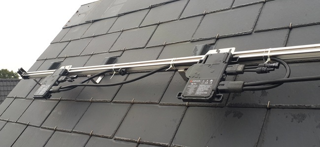

Globaal is de opbouw van een Enphase system als volgt. Achter ieder zonnepaneel wordt op het rek een micro omvormer (momenteel de IQ7 en IQ8-serie) geplaatst. Het paneel wordt d.m.v. MC4 connectoren aan de micro omvormer gekoppeld. De micro omvormers onderling zijn verbonden met een IQ-cable. Bij het laatste paneel, aan het einde van kabel zit een terminator op de IQ-cable aangesloten, om de kabel waterdicht af te sluiten. Indien je gebruik maakt van meerdere rijen panelen, zullen de rijen onderling verbonden moeten worden, omdat de IQ-cable een vaste lengte tussen de connectoren heeft. Dit kan je eventueel verlengen met een officiële IQ-cable verlengkabel, maar een YMVK-kabel voldoet ook. De verbindingen leg je in een waterdichte kabelmof of lasdoos. Aan het einde van de PV-string zal een YMVK-kabel naar de meterkast gaan. Deze wordt aangesloten op een IQ-relay welke een ingebouwde fasekoppelaar heeft. De IQ-relay wordt via een aardlekschakelaar aangesloten op de IQ Gateway, de monitoringsunit (voorheen 'Envoy' genoemd). Via Enphase Enlighten kan je het systeem uitlezen. Optioneel kunnen er ook nog zaken als een IQ Battery voor opslag aan de IQ Gateway gekoppeld worden, een laadpaal in de vorm van IQ EV Charger 2 of een IQ Router(+) als onderdeel van het IQ Energy Management.
De verschillende onderdelen zullen verder worden uitgelicht.

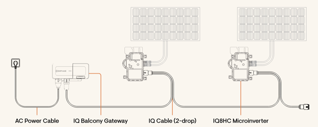

De micro omvormers worden verbonden met de IQ-cable van Enphase. Deze kabel is verkrijgen voor 1-fase en 3-fase systemen, en ook in verschillende, vaste lengtes tussen de connectoren.
De belangrijkste eigenschappen van de Enphase IQ-cable:
  • Verkrijgbaar in 1 fase (2 aderen) en 3 fase (4 aderen)
  • Verkrijgbaar in verschillende lengtes, afhankelijk welke positie van de PV module je kiest (portrait of landscape).
  • Dubbel geïsoleerd
  • Je koopt ‘per stekker’, maar je krijgt 1 lange kabel met connectoren. Dus als je 10 stekkers besteld, krijg je 1 lange kabel met 10 connectoren, met de vast gekozen lengte daartussen.
Afbeeldingslocatie: https://tweakers.net/fotoalbum/image/EE4KJij1M5Sf6UwGqCmnAqqh.png
De IQ-cable komt in 6 varianten, maar grotendeels met dezelfde eigenschappen. Het gaat met name om de fase en de lengte tussen de connectoren.
Produktreferentie
Spanning
Ampacity Rating
Afstand tussen aansluitingen
Stand PV module
Q-25-10-240 (eenfasige)
250VAC
25A
1,1m
Portrait (staand)
Q-25-17-240 (eenfasige)
250VAC
25A
1,8m
Landscape (liggend)
Q-25-20-200 (eenfasige)
250VAC
25A
2,2m
Landscape (liggend)
Q-25-10-3P-240 (driefasen)
250VAC
25A
1,1m
Portrait (staand)
Q-25-17-3P-240 (driefasen)
250VAC
25A
1,8m
Landscape (liggend)
Q-25-20-3P-200 (driefasen)
250VAC
25A
2,2m
Landscape (liggend)
(Terug naar inhoudsopgave)
Terminator (afsluitdop)
Aan het einde van de string, na de laatste micro omvormer komt een afsluitdop (ook wel terminator genoemd) aan de IQ-cable. Ook deze komt in een 1-fase en een 3-fase variant.
Afbeeldingslocatie: https://tweakers.net/fotoalbum/image/4CCRGB9E8SE5jB3CWbL50Kwx.png
Afbeeldingslocatie: https://tweakers.net/i/AWHv6kwfbqUo0RQsygdgFXjCs-c=/234x176/filters:strip_icc():strip_exif()/f/image/SZNewuTWEUJW8p0Et5hMAgcd.jpg?f=fotoalbum_medium Afbeeldingslocatie: https://tweakers.net/i/Fv4aA7Ozs-ApLdkvztrBZp8Tcyc=/234x176/filters:strip_icc():strip_exif()/f/image/Oc62P4aiXYeqZivM0WnLW2g4.jpg?f=fotoalbum_medium
Afbeeldingslocatie: https://tweakers.net/fotoalbum/image/fTaQYFBtPZTQHazV88heYypy.png
Afbeeldingslocatie: https://tweakers.net/fotoalbum/image/BGlI176ojlks7xP4Tp0QPPK0.png
Vanaf de laatste micro omvormer of lasdoos trek je een YMVK kabel naar de meterkast. Afhankelijk of je een 1-fase of een 3-fase systeem hebt, kies je voor een 3-aderig YMVK kabel of een 5-aderig YMVK kabel. Dikte moet minimaal 2,5mm2 zijn, bij een grote te overbruggen afstand is het wellicht beter om een 4mm2 kabel te kiezen om minder verlies te hebben.
Afbeeldingslocatie: https://tweakers.net/i/nAyouue2cUil6iZo_YcmDht5VNQ=/234x176/filters:strip_icc():strip_exif()/f/image/GpvdNTRRXWs0b6jsjQqrtAqL.jpg?f=fotoalbum_medium
Voor de verbinding tussen de IQ-cable en de YMVK kabel kan je kiezen voor een lasdoos of een kabelmof. In een lasdoos kan je meerdere stringen samenvoegen, en vervolgens 1 YMVK kabel naar de meterkast trekken. Zorg er wel voor dat dit een waterdichte verbinding wordt. Je kunt daarvoor giethars gebruiken, zodat het in de lasdoos één massief, waterdicht geheel wordt. Eventueel nadeel is wel dat je er niets meer aan kunt veranderen (je zult de kabels moeten afknippen). Maar: vocht en AC gaan niet samen, dus zeker belangrijk!
Afbeeldingslocatie: https://tweakers.net/i/_bqnHNTuU0Xi4IhOo2c16L6SlL0=/234x176/filters:strip_icc():strip_exif()/f/image/BNKoMOVgr12spW5O7CMUrnqF.jpg?f=fotoalbum_medium Afbeeldingslocatie: https://tweakers.net/i/g1YXRMeEpxgQcwVjLs5NGTpiTCY=/234x176/filters:strip_icc():strip_exif()/f/image/gy1E8N0u9dpeWeQuQ4DmwEGz.jpg?f=fotoalbum_medium
Voor het verlengen of overbruggen van afstanden tussen 2 rijen panelen kan je ook kiezen voor een elegantere oplossing zoals een waterdichte kabelverbinder. Deze zijn ook afgesloten met rubbere ringen om het waterdicht te maken en zijn voor zoals 1 fase als 3 fase verkrijgbaar. Onderstaande kabelverbinder die ik heb gebruikt zijn IP68.
Afbeeldingslocatie: https://tweakers.net/i/K-Mmhtrlw2F-68owqcd1yOVDd8w=/234x176/filters:strip_icc():strip_exif()/f/image/tZe83NUCigfvhBUvzzCPPCuK.jpg?f=fotoalbum_medium Afbeeldingslocatie: https://tweakers.net/i/hJndQQIkd9PGzOPRntM2kzhC6K8=/234x176/filters:strip_icc():strip_exif()/f/image/PdABEb2gKfLhUvMGVojYVfli.jpg?f=fotoalbum_medium

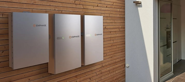

Enphase heeft momenteel 4 thuisaccu’s ter beschikking, te weten de IQ Battery 3T (1 fase), 10T (1 fase), 5P (1 fase) en 5P FlexPhase (3 fasen). Deze accu’s zijn schaalbaar en uitbreidbaar. De IQ Gateway Metered is voorbereid op een accu aansluiting.
Afbeeldingslocatie: https://tweakers.net/fotoalbum/image/rZpsYQxsberjWFlCsqsCIAY4.png
IQ Battery
3T
Afbeeldingslocatie: https://tweakers.net/fotoalbum/image/MaBr0deopHUx5dvrPy0zB7em.png
ENCHARGE-3T-1P-INT
IQ Battery
10T
Afbeeldingslocatie: https://tweakers.net/fotoalbum/image/vCPNbg7pmlAQSQ5sGoW2hGqu.png
ENCHARGE-10T-1P-INT
IQ Battery
5P
Afbeeldingslocatie: https://tweakers.net/fotoalbum/image/kNyX2niS4IHi3VjwG3ofBiAl.png
IQBATTERY-5P-1P-INT
IQ Battery
5P FlexPhase
Afbeeldingslocatie: https://tweakers.net/fotoalbum/image/IAWcCyzWaF8jSP5rQb0MYwvN.png
IQBATTERY-5P-3P-INT
Totale capaciteit
3.5 kWh
10.5 kWh
5.0 kWh
5.0 kWh
DC Retour efficiëntie
96%
96%
96%
96%
Nominale DC-spanning
67,2V
67,2V
76,8V
76,8V
Maximale DC-spanning
75,6V
75,6V
n.b.
n.b.
Nominaal uitgangsvermogen
1.28 kVA
3.84 kVA
3.84 kVA
3.84 kVA eenfasig
1,28 kVa per fase bij 3 fasen
Nominale AC spanning
230V L-N
230V L-N
230 L-N
230 L-N / 400V L-L
Nominale frequentie / bereik
50/47—52 Hz
50/47—52 Hz
50/47,5—51,5 Hz
50/47,5—51,5 Hz
Nominale uitgangsstroom
5.6 A
16.7 A
16.7 A
16.7 A (5,56 per fase)
Afmetingen
430 x 775 x 188 mm
1283 x 775 x 188 mm
980 x 550 x 188 mm
980 x 550 x 188 mm
Gewicht
48,8 kg
143,6 kg
78,9 kg
83,0 kg
Behuizing
Buiten – IP55
Buiten – IP55
Buiten – IP55
Buiten – IP55
Compabiliteit
M215/M250, IQ7, IQ8 en IQ Gateway metered
IQ7, IQ8, IQ Gateway metered, IQ System Controller
Communicatie
Draadloos 2,4GHz
Draadloos 2,4GHz
Bedraad
Bedraad
Garantie
>80% capaciteit, maximaal 10 jaar of 3600 cycli
>60% capaciteit, maximaal 15 jaar of 6000 cycli
Prakijkvoorbeelden van IQ Battery installaties van tweakers:
IQ Battery 3T: Sjamo in "Het grote Enphase topic - deel 2" (met extra bevindingen in deze en deze posts.)
IQ Battery 10T: skiwi in "Het grote Enphase topic"
IQ Battery 5P: Holk in "Het grote Enphase topic - deel 2"
IQ Battery 5P, 3 stuks met IQ System Controller: dccm in "Het grote Enphase topic - deel 2"

De IQ Balcony Solar Kit is een complete plug-in oplossing voor zelfmontage. Het systeem maakt het mogelijk om zonne-energie van de PV-modules via elk stopcontact aan het elektriciteitsnet in huis te leveren. Met deze eenvoudig te installeren oplossing kunnen huiseigenaren een schaalbaar systeem creëren dat overdag elektrische apparaten van stroom kan voorzien, zelfs tijdens stroomuitval. Panelen, planken of bevestigingsmateriaal zijn niet inbegrepen in deze kit en moeten apart worden aangeschaft.
Update april 2026: het lijkt erop dat de Balcony set helaas niet in Nederland beschikbaar zal komen.
Afbeeldingslocatie: https://tweakers.net/fotoalbum/image/i6EO9EMQYbyXYG9NfHgLHjw7.jpg
Afbeeldingslocatie: https://tweakers.net/fotoalbum/image/ebosci6Dyk27g3SRLiScttL3.png
SKU
IQ-BALC-WE-KIT
Max uitgangsvermogen naar net
800W
Max uitgangsvermogen naar extra aansluiting
2760W
Nominale netspanning
230V
Nominale frequentie
50Hz
Nominale stroom
12A
Micro omvormers
IQ8HC (2x)
Max aantal micro omvormers
Wifi
2,4Ghz
Afmetingen / gewicht (Gateway)
273x116x93mm / 1,14kg
Temperatuurbereik
-20°C tot 50°C
Behuizing Gateway
IP65
Garantie
5 jaar beperkte garantie
De IQ Balcony gateway is voorzien van 2 aansluitingen, 1 voor een Q-cable waarop de micro omvormers komen, en 1 om aan te sluiten op een (standaard) 230V stopcontact. Standaard worden 2 stuks IQ8HC omvormers met Q-cable geleverd, maar indien je meerdere IQ8-serie omvormers wilt aansluiten (maximaal 7 stuks) dan moet er gebruik gemaakt worden van een aparte verlengkabel.
De gateway wordt van stroom voorzien door deze aan te sluiten op een (standaard) 230V stopcontact. Hierover kan de gateway maximaal 800W vermogen terugleveren. De gateway heeft zelf ook een eigen stopcontact waar maximaal 2760W aan apparatuur op aangesloten kan worden. De hierop aangesloten apparaten zullen in geval van een stroomstoring blijven werken (zolang er natuurlijk zonne-energie wordt opgewekt).
De set kost ongeveer €475-€500; zonnepanelen of montagemateriaal zijn niet inbegrepen.

A: Ja, dat kan. Je kunt de IQ7, IQ7+, IQ7X en IQ7A binnen 1 systeem met elkaar combineren. Zelfs verschillende modellen op 1 string is geen probleem. Let er wel op dat je het maximale vermogen per fase niet overschrijdt.
Tevens kan je ook in een systeem met bijvoorbeeld enkel M250 omvormers, een speciale M250-IQ7 omvormer plaatsen, mocht je geen M250's meer kunnen krijgen. Deze heeft ook special adapterkabel om de IQ7 op je bestaande M250-string te koppelen.
Afbeeldingslocatie: https://tweakers.net/i/v6oUZmfb48eOM-AQF5JuWRsvrAI=/100x75/filters:strip_icc():strip_exif()/f/image/02or59JthzdLUzoCgd58V5n6.jpg?f=fotoalbum_small Afbeeldingslocatie: https://tweakers.net/i/H5TQD-4B9zWbBNwlhpvBLo1bzyc=/100x75/filters:strip_icc():strip_exif()/f/image/xTFkW6eg0j97rRtYPP59jwWE.jpg?f=fotoalbum_small
