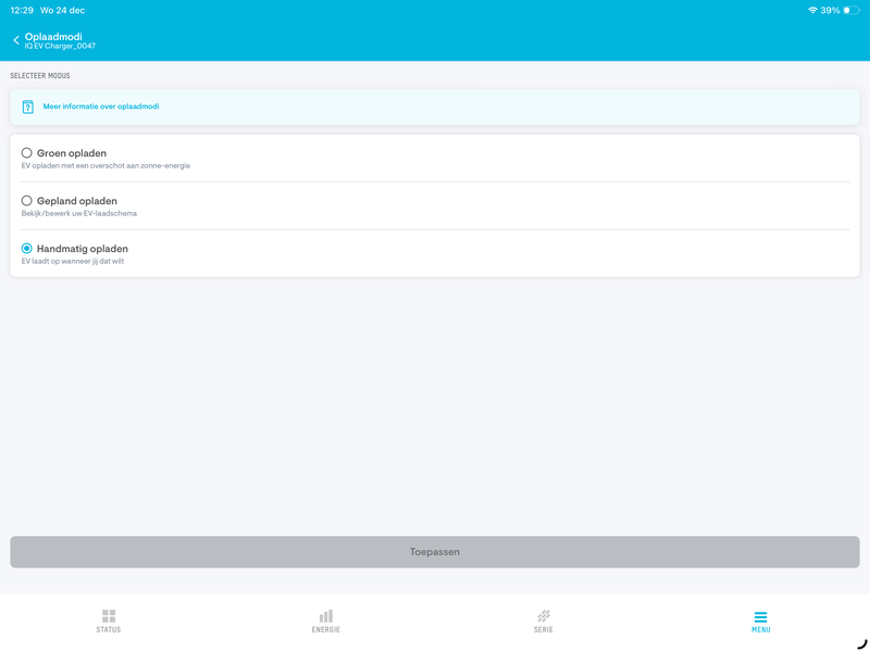

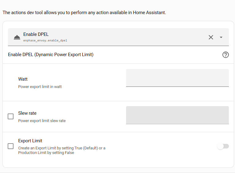

als je het terug leveren van je panelen op 0 zet dmv de "Power Production Limiting by Gateway"
en je wilt je auto opladen met de evcharge die het groene laadplan heeft (dus alleen laden bij overschot).
gaat je auto wel laden dan?

SpikeHome schreef op vrijdag 26 juni 2026 @ 10:43:
Ik dacht het niet. Je panelen produceren dan 0 W, wat er ook gebeurt.
Probeer het eens met Export op 0 zetten, dat lijkt me beter.
Neen helaas is de gateway software niet slim genoeg om de EV charger 2 te herkennen als een gewenste gebruiker. Ik moet nog eens kijken wat er gebeurd als je zeg 50 W export toelaat. Misschien dan wel. Maar je zou van Enphase mogen verwachten dat ze hier een oplossing voor hebben of kunnen/willen maken. Maar dan moeten we t wel melden met de gebruikers van de charger 2.
  • SpikeHome
  • Laatst online: 21:04
Skipper_NH schreef op vrijdag 26 juni 2026 @ 19:41:
Tnx, ik ga gewoon melding maken denk ik dan maar alvast.

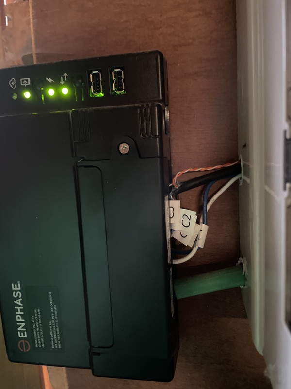

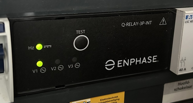

2026-06-27T14:19:58.226;p1/l1_instant_power_usage;0.000
2026-06-27T14:19:58.226;p1/l2_instant_power_usage;0.000
2026-06-27T14:19:58.226;p1/l3_instant_power_usage;0.000
2026-06-27T14:19:58.226;p1/l1_instant_power_current;4
2026-06-27T14:19:58.236;p1/l2_instant_power_current;5
2026-06-27T14:19:58.237;p1/l3_instant_power_current;4
2026-06-27T14:19:58.237;p1/l1_voltage;233.0
2026-06-27T14:19:58.237;p1/l2_voltage;233.0
2026-06-27T14:19:58.237;p1/l3_voltage;235.0
2026-06-27T14:19:58.237;p1/l1_instant_power_return;0.944
2026-06-27T14:19:58.237;p1/l2_instant_power_return;1.155
2026-06-27T14:19:58.237;p1/l3_instant_power_return;1.019
Dit komt uit de P1, das toch terugleveren op 3 fasen? Dan zijn de panelen toch over drie fasen verdeeld?
Mijn Envoy is 1 phase (hoe) kan dat?
Ik zat in de diverse berichten hier te struinen en zie dat 3 fasen "altijd" de envoy S meterd "moet" zijn?
Als ik het klepje open doe zijn fase 2 & 3 door gekruist.

@knotwilg Ook bij drie fase kan je gateway standaard zijn. Dan zijn alleen Nul en Fase 1 noodzakelijk. Waar haal je die informatie vandaag?

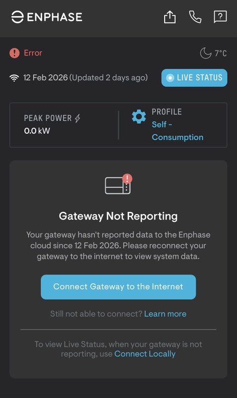

  • Vorkie
GJzon schreef op zaterdag 27 juni 2026 @ 19:04:
Is wel rigoreus, hoop werk en kapitaalvernietiging. Ik ben misschien simpel maar kun je niet gewoon een Shelly energiemeter gebruiken. Vond hier wat info: Shelly Victron modbus
Ik heb net deze week een Shelly Pro 3EM-3CT63 gekocht via Amazon. Heeft de 3 spoelen in 1 behuizing, lekker plat.
Ik ben in ieder geval niet meer van plan om de Enphase modbus te gebruiken. Enphase heeft veel te veel kuren de laatste tijd. En met een ESP32-webserver kan ik mooi zien wat er gebeurt.
Los van de meting, produceren ze ook niet meer en enphase is al anderhalve week in herhaling aan het vallen qua vragen.
Alles groen in de app, micros, qrelay, envoy, maar geen opwek.
Paar sturingen van de helpdesk; in 1 case..
1. Ja je moet wifi gebruiken voor internet, dan kan je kabel gebruiken voor third party. (Wtf)
2. Ja je micros zijn niet aangesloten (hey wacht ze rapporteren toch?..)
3. Je qrelay doet het niet, hey wacht, die is groen en aan beide kanten spanning en de micros rapporteren...
4. Ja je profiel staat op netherlands victron, dat is goed, oke en nu, werkt die misschien niet? (Geen antwoord op gehad nog)
5. Ja je moet 3 fases meten en niet maar 1, dus nu alle 3 de fases aangesloten..
6. Ja hij moet op fase 1 aangesloten zijn, oke aangepast...
Ook impedantietest slaagt gewoon, op het dak niets veranderd.
Door dan naar DC laden te gaan moet ik maar zo zien dat ik efficiënter laad in de accu, en daarnaast zijn ze qua terugverdientijd net ongeveer 2 maanden in de plus. (Voor de totaaloplossing toen eind 2019).

Op het klepje van de kast, sticker, zijn fase 2 en 3 doorgekruist. Heb niet de hele kast opengeschroefd om te kijken of de IC's ontbreken.

  • Aeien
  • Registratie: Maart 2023
  • Laatst online: 14:07
knotwilg schreef op zaterdag 27 juni 2026 @ 16:28:
Als je de enphase relay ertussen hebt zitten (wie niet), werkt die als fase-koppelaar. Je panelen kunnen dus op 3 fases zitten, en de info die de micro omvormers over hun fase-draad sturen , wordt door de relay gekopieerd naar de andere 2 fases. Daardoor kan een standard envoy dus op 1 fase alle info uitlezen van de 3 fases.
Helpt dit?
  • knotwilg
  • Registratie: April 2025
  • Laatst online: 24-11 09:23
Ja, in dat ik weet wat er aan de hand is.
Neen, omdat het of een nieuwe envoy en zo betekend of @Vorkie achterna.
Dank je.

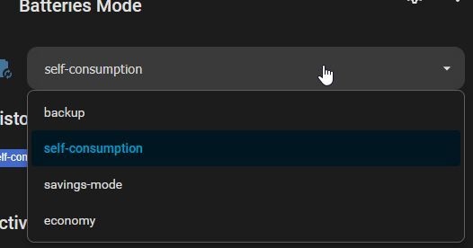

Zijn er hier mensen met een Homey, die even naar de laatste test-versie van deze app willen kijken?
Hierin is ondersteuning toegevoegd voor de nieuwe power_mode en power_target van Homey.
Je hebt hiervoor een Metered gateway nodig (met ct-klemmen geïnstalleerd) en Maintainer toegang tot je systeem. De app detecteert automatisch wat wel/niet aanwezig is en unlocked de bijbehorende kaartjes.
Afbeeldingslocatie: https://tweakers.net/i/SUAvKIhXlPxI30kCHtwA5nlNHUY=/800x/filters:strip_exif()/f/image/XNrlVnlX63B7EeBT5mcWid9T.png?f=fotoalbum_large
You are the all-dancing, all-singing crap of the world - Jack
  • SpikeHome
Skipper_NH schreef op maandag 29 juni 2026 @ 15:43:
ik heb vandaag met 25W export gekeken en het laden stopt onmiddellijk. Dus ook een ticket gemaakt dat het geautomatiseerd moet worden het schakelen tussen Groen laden en Zero export. Nu moet je steeds zelf handmatig schakelen om het systeem te vertellen dat je niks wilt terugleveren als de auto het overschot niet kan opnemen.
Ik heb vorige week ook getest als ik pv uitzet door @BramT zijn Homey plug-in te gebruiken.
Ik dacht dat dan de enphase accu’s energie terug zouden leveren om mijn energie op 0 te houden.
Maar helaas worden de accu’s dan ook uitgeschakeld.
@BramT zie jij ook de laadpalen van enphase?
Zoals @Skipper_NH ook al meld als je pv opwek beperkt dan doet je laadpaal die op pv overschot gaat laden het ook niet.
[ Voor 11% gewijzigd door SpikeHome op 29-06-2026 19:38 ]

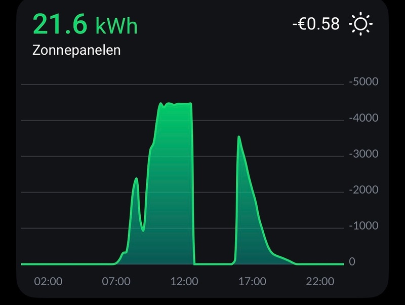

  • mike123
  • Laatst online: 22:52
BramT schreef op maandag 29 juni 2026 @ 18:52:
Vandaag heb ik onderweg via een flow de target op 845W (800 kreeg ik niet voor elkaar met die slider op mijn telefoon) gezet. In de Enphase app ging in de live weergave in ca 20 seconden de opbrengst naar 0,8kW.
Daarna via een flow de "normale stand" weer ingeschakeld en na ca 20 seconden was de opbrengst weer 2, 7kW.
Dus dat heeft bij mij gewerkt.

SpikeHome schreef op maandag 29 juni 2026 @ 19:36:
Ja dat is opgelost. Als je metered hebt en je zet "Enphase Solar" uit dan wordt pv production op 0 gezet (ipv de hele gateway 'uit' te zetten -- dat is de enige mogelijkheid voor ons unmetered gebruikers)

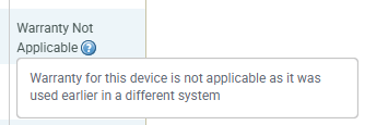

  • Coffeeroam
  • Registratie: Februari 2018
  • Laatst online: 29-11 12:24
Coffeeroam
De melding "Warranty for this device is not applicable as it was used earlier in a different system" heb ik ook staan bij mijn 8 microinverters. De installateur heeft mijn oude gateway alleen vervangen door een nieuwe metered (die zit in een System Controller), alles op mijn locatie. Wat heeft hij dan verkeerd gedaan?
  • WillemP22
  • Registratie: Juli 2020
  • Laatst online: 22:25
WillemP22
Coffeeroam schreef op donderdag 2 juli 2026 @ 16:13:
Dat is wel apart. Ik heb mijn originele micro's ge-retired en toen opnieuw gekoppeld aan de gateway in de system controller. De garantieteller begon toen weer opnieuw. Allemaal garantie tot oktober 2050. 8)7
Niet allemaal, van een paar 2e hands IQ8's (kort gebruikt in een ander systeem) niet....daarvan is de garantie ook verlopen zie ik nu.
  • Coffeeroam
Coffeeroam
WillemP22 schreef op donderdag 2 juli 2026 @ 16:28:
Dat is een duidelijke casus: de wel geretirede micro's zijn juist omgezet (je kreeg zelfs verlengde garantie), maar de tweedehandse micro's werden niet geretired en zijn dan per definitie uit een ander systeem. Het lijkt mij dat mijn installateur vergeten is mijn micro's eerst te retiren of zoiets.
Enphase zit nu al 9 dagen op dat ticket hierover te broeden.

dccm schreef op donderdag 2 juli 2026 @ 16:59:
Heb gelijk ook even bij mij gekeken. Ook na het vervangen van de Gateway door een System Controller staat alles op "Warranty not applicable" Heb ook een ticket er voor aangemaakt. Ben benieuwd.
Ha, lotgenoot @dccm . Mijn ticket van twee weken terug is gisteren eindelijk beantwoord. Ze zeggen dat de software inderdaad incorrect de micro's heeft aangeduid als verhuisd. Het zou door een "technical issue" komen.
Maar, ze kunnen het niet "even" rechtzetten zodat het garantielabel weer goed staat. Dat is blijkbaar té ingewikkeld voor ze.
Ik moest maar aannemen dat de garantie er wel is.....
Eens kijken wat ze tegen jou zeggen.

Ik heb vanochtend een poging gedaan om de ct spoelen te installeren in mijn onderverdeler in de garage. Kan je de kabels van de ct spoelen inkorten? Nu heb ik meters kabel gepropt in mijn kast, lijkt me niet de bedoeling...
Afbeeldingslocatie: https://tweakers.net/i/D9Lg_j3eHbP0Yi0dEzqPjyJohyQ=/x800/filters:strip_icc():strip_exif()/f/image/xHyf9z4747qOHy0BQWUn1S00.jpg?f=fotoalbum_large
Daarnaast: wie heeft die ct spoelen ontworpen.. Op 2 van de 3 spoelen is het klemmetje afgebroken, dus heb ik maar vastgezet met duct tape. Hoop dat dat stak genoeg is, anders weet ik het ook niet...

De kabels kunnen en mogen gewoon ingekort worden. Je moet je Gateway nog we drie fase aansluiten. Degene die de CT's heeft ontworpen heeft dat keurig gedaan, stuk kleiner dan de voorgaande serie. Dat je het lipje hebt afgebroken bij twee van de drie CT's geeft eigenlijk aan dat je niet bekend bent met CT's en/of te ruig bezig geweest :)

Eddie_ schreef op zondag 5 juli 2026 @ 13:12:
Thx. Ga ik ze vanmiddag inkorten. 1 van de lipjes brak af toen de spoel op de grond viel, de andere was idd mijn eigen fout 😩 werken ze nog wel als ze 'geplakt' zijn of komt het echt heel nauw?
Wat bedoel je met de Gateway 3 fasen aansluiten? Ik hoopte eigenlijk dat ik met de installatie van de spoelen nu eindelijk de productie kon gaan uitschakelen.
Ik zag net idd dat de installatie niet conform de tekening is, maar welk effect heeft dat?

De CT's moeten strak dicht zitten. Tiewrap er omheen en goed strak vastzetten. Je Gateway is nu enkel fase aangesloten terwijl je een drie fase systeem hebt. Om de CT's goed te laten werken moet de Gateway ook de spanning van L2 en L3 "zien". Dus moet je ook fase 2 en 3 voeden op je Gateway.

Eddie_ schreef op zondag 5 juli 2026 @ 13:30:
... Om de CT's goed te laten werken moet de Gateway ook de spanning van L2 en L3 "zien". Dus moet je ook fase 2 en 3 voeden op je Gateway.
Om precies te zijn : om de gateway (goed) de productie en consumptie te kunnen laten berekenen. De CT's werken ook goed zonder spanning aansluitingen alleen de gateway zal de productie en de consumptie niet kunnen berekenen. De CT's vertellen de gateway hoeveel stroom er stroomt en in welke richting. De aansluiting van de L1, L2 en L3 vertellen de gateway de spanning en de frequency. Hiermee zijn alle benodigde factoren bekend die de gateway nodig heeft voor de berekeningen en sturingen..
Edit : ik zie dat er maar 3 CT's aangesloten zijn. Alleen PV productie kan dus berekend worden.
Alleen Productie CT's : Alleen power production limiting
Productie CT's & Consumptie CT's (bij "Load with Solar"-configuratie) : ook power export limiting

Is er een reden te bedenken waarom de installateur dit destijds op deze 1fase manier heeft aangesloten?
  • Eddie_
  • Registratie: April 2019
  • Laatst online: 29-11 09:52
Eddie_
Ja, geen CT's geplaatst dan is drie fase aansluiting ook niet nodig. Gemakzucht/onwetendheid van de installateur?

Eddie_ schreef op zondag 5 juli 2026 @ 13:46:
En CT's in eigen voorraad plaatsen en bij de volgende klant hier geld voor vragen. Verdienmodel.

Was ik al bang voor 😩 kan ik de 2 fasen zo doorverbinden volgens tekening? Of toch maar een installateur vragen om er nog eens goed naar te kijken?

B-Force schreef op zondag 5 juli 2026 @ 14:10:
De wijze waarop je de vraag stelt : beter een elektricien vragen. Als je niet weet wat je aan het doen bent in je meterkast dan niet zelf aan de slag gaan!
En als je het toch zelf wilt doen : heel complex is het niet! Kijk bij de 1e fase af en kopieer dat naar 2e en 3e fase!
Bij 1e fase is een aftak blokje geplaatst (oa hier te koop https://www.hornbach.nl/p...0-mm-geisoleerd/10358682/). Plaats deze ook bij 2e en 3e fase en maak 2 kabeltjes met adershulzen. Sluit kabeltjes aan van aftakblokje naar de gateway en je bent klaar.
De voorrijdkosten van een elektricien zullen waarschijnlijk hoger zijn dan de arbeidskosten en materiaalkosten samen. :P

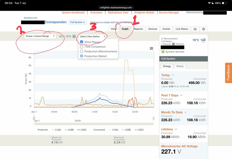

  • hiljolodewijk
  • Registratie: Maart 2021
Weten jullie toevallig ook of je ergens het opgewekte vermogen per fase in het verleden kunt terugvinden?
Dus bijvoorbeeld het vermogen (kW) op L1 op 1 april om 13.00 uur?
www.h-elektro.nl - installateur van thuisbatterijen en laadpalen in de regio Zwolle, Hattem, Heerde
  • sandergar
  • Laatst online: 21-11 20:57
sandergar
hiljolodewijk schreef op maandag 6 juli 2026 @ 23:46:
In Enlighten Manager :

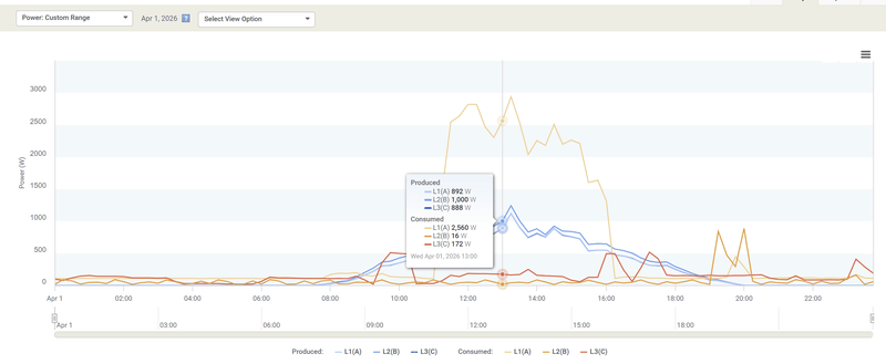

Afbeeldingslocatie: https://tweakers.net/i/fGVIcLImUbU91BlkeHwiCKa0xA4=/800x/filters:strip_exif()/f/image/pQedo1gsFzaPvt4QdjMeuaAy.png?f=fotoalbum_large
DateTimeProducedL2L3L1ConsumedL1L3L2
01/04/2026 12:00113610081012281618448
01/04/2026 12:15112810121016281618040
01/04/2026 12:301012896896246418084
01/04/2026 12:45920804812230017652
01/04/2026 13:001000888892256017216
01/04/2026 13:15124011161116293616040
01/04/2026 13:301004904908253616848
01/04/2026 13:45828744752203224836
01/04/2026 14:00880808816225215684
2.730 Wp Enphase Zuid 30°, 4.450 Wp Enphase Noord 30° | Smart EVSE laadpaal | Victron Multiplus II 48/5000/70 3 Fase | 45kWh PylonTech Pelio accu
  • Elac
  • Laatst online: 23:23
@hiljolodewijk Dit kun je vinden in de enlighten manager; (https://enlighten.enphaseenergy.com) dan je systeem selecteren en vervolgens opties 1- graph dan 2- power custom range en daarna 3 de view option. Zal in het Nederlands anders heten maar staat op dezelfde plek.
Afbeeldingslocatie: https://tweakers.net/i/bMZJMb_AhTFMAa1Jdn6X7XtmhnY=/800x/filters:strip_icc():strip_exif()/f/image/bGcSFdQ1I1JzvjgUoKBPLqQ3.jpg?f=fotoalbum_large

  • B-Force
  • Laatst online: 20:09
sandergar schreef op zondag 5 juli 2026 @ 14:19:
Toevallig komt de installateur vlg week langs voor een andere klus, dus die vraag ik direct even. Ik heb in Enlighten even geprobeerd om de productiemeter aan te zetten om te kijken wat er gebeurt, maar dat ging lastig. Via de mobiele app kon ik niet connecten met het wifi netwerk, maar via de laptop kon ik wel de productiemeter aanzetten. Alleen mis ik dan de reset stap in de handleiding.
Vandaag gekeken wat er dan gebeurt, maar dan wordt er idd weinig gemeten :) Dus productiemeter weer uitgezet. Ik verwacht dat de juiste waarden dan weer terug gaan komen. Let's wait and see!

  • Elac
@sandergar Waar heb je dat mooie tabelletje gevonden?
8* sunpower max5ac 415 enphase iq7A & 13 jinko 420wp enphase iq8+ ; Zappi ; ME LN 3,5kW; Homey Pro2026
  • sandergar
sandergar
Elac schreef op dinsdag 7 juli 2026 @ 11:47:
Hamburger menu rechtsboven bij grafiek!

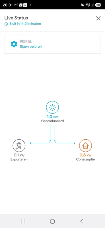

  • Skipper_NH
  • Laatst online: 29-11 11:58
Hier problemen met groen opladen van de EV. Ook profiel eigen gebruik. IQ EV lader 2 al opnieuw opgestart. Als ik handmatig laad dan doet alles het wel. In gebeurtenissen overzicht geen informatie over updates na de laatste succesvolle laadsessie gisteren. Dus ik heb het vermoeden dat er iets in de Enphase cloud of IQ Gateway is omgevallen. Dus maar ff de Enphase nacht afwachten. Anders maar weer een ticket aanmaken.
Na reactie van @dccm : ongeduld heeft gewonnen. Ticket aangemaakt.
[ Voor 9% gewijzigd door Skipper_NH op 09-07-2026 18:54 ]
  • dccm
  • Registratie: Mei 2025
  • Laatst online: 14:56
Skipper_NH schreef op donderdag 9 juli 2026 @ 18:09:
Zelfde hier...wilde vandaag Groen laden van de EV, maar 0,0 kWh er in gegaan.
Heb geen zelfconsumptie ingesteld, maar externe controle voor de aansturing van de accu's
