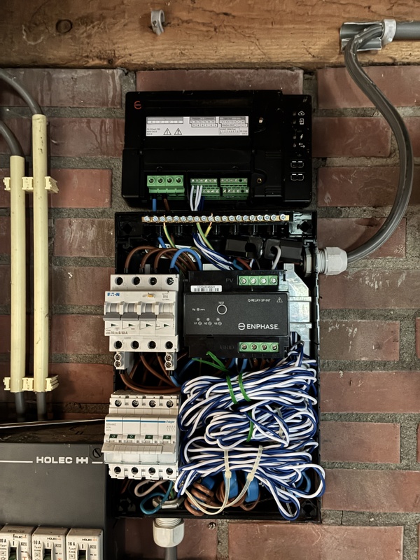

2026-06-27T14:19:58.226;p1/l1_instant_power_usage;0.000
2026-06-27T14:19:58.226;p1/l2_instant_power_usage;0.000
2026-06-27T14:19:58.226;p1/l3_instant_power_usage;0.000
2026-06-27T14:19:58.226;p1/l1_instant_power_current;4
2026-06-27T14:19:58.236;p1/l2_instant_power_current;5
2026-06-27T14:19:58.237;p1/l3_instant_power_current;4
2026-06-27T14:19:58.237;p1/l1_voltage;233.0
2026-06-27T14:19:58.237;p1/l2_voltage;233.0
2026-06-27T14:19:58.237;p1/l3_voltage;235.0
2026-06-27T14:19:58.237;p1/l1_instant_power_return;0.944
2026-06-27T14:19:58.237;p1/l2_instant_power_return;1.155
2026-06-27T14:19:58.237;p1/l3_instant_power_return;1.019
Dit komt uit de P1, das toch terugleveren op 3 fasen? Dan zijn de panelen toch over drie fasen verdeeld?
Mijn Envoy is 1 phase (hoe) kan dat?
Ik zat in de diverse berichten hier te struinen en zie dat 3 fasen "altijd" de envoy S meterd "moet" zijn?
Als ik het klepje open doe zijn fase 2 & 3 door gekruist.

@knotwilg Ook bij drie fase kan je gateway standaard zijn. Dan zijn alleen Nul en Fase 1 noodzakelijk. Waar haal je die informatie vandaag?

Eddie_ schreef op zaterdag 27 juni 2026 @ 18:14:
Op het klepje van de kast, sticker, zijn fase 2 en 3 doorgekruist. Heb niet de hele kast opengeschroefd om te kijken of de IC's ontbreken.

  • Aeien
  • Registratie: Maart 2023
  • Laatst online: 20-11 22:27
knotwilg schreef op zaterdag 27 juni 2026 @ 16:28:
Als je de enphase relay ertussen hebt zitten (wie niet), werkt die als fase-koppelaar. Je panelen kunnen dus op 3 fases zitten, en de info die de micro omvormers over hun fase-draad sturen , wordt door de relay gekopieerd naar de andere 2 fases. Daardoor kan een standard envoy dus op 1 fase alle info uitlezen van de 3 fases.
Helpt dit?
  • knotwilg
  • Registratie: April 2025
  • Laatst online: 16-11 19:40
Ja, in dat ik weet wat er aan de hand is.
Neen, omdat het of een nieuwe envoy en zo betekend of @Vorkie achterna.
Dank je.

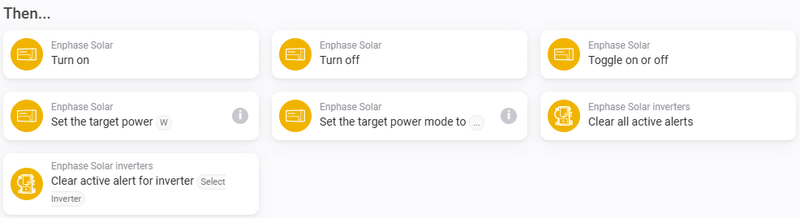

Zijn er hier mensen met een Homey, die even naar de laatste test-versie van deze app willen kijken?
Hierin is ondersteuning toegevoegd voor de nieuwe power_mode en power_target van Homey.
Je hebt hiervoor een Metered gateway nodig (met ct-klemmen geïnstalleerd) en Maintainer toegang tot je systeem. De app detecteert automatisch wat wel/niet aanwezig is en unlocked de bijbehorende kaartjes.
Afbeeldingslocatie: https://tweakers.net/i/SUAvKIhXlPxI30kCHtwA5nlNHUY=/800x/filters:strip_exif()/f/image/XNrlVnlX63B7EeBT5mcWid9T.png?f=fotoalbum_large

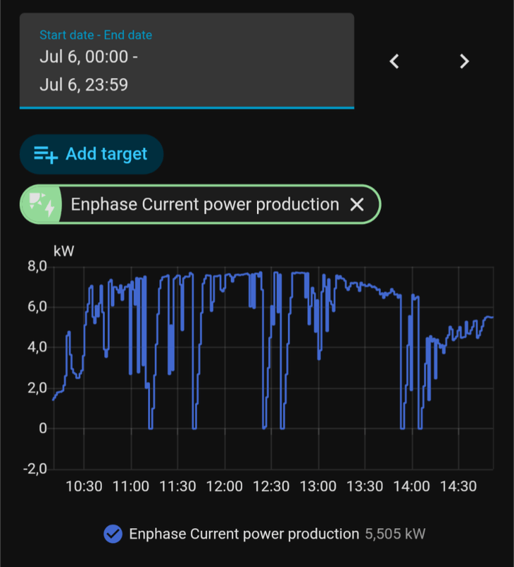

Ik heb vorige week ook getest als ik pv uitzet door @BramT zijn Homey plug-in te gebruiken.
Ik dacht dat dan de enphase accu’s energie terug zouden leveren om mijn energie op 0 te houden.
Maar helaas worden de accu’s dan ook uitgeschakeld.
@BramT zie jij ook de laadpalen van enphase?
Zoals @Skipper_NH ook al meld als je pv opwek beperkt dan doet je laadpaal die op pv overschot gaat laden het ook niet.
[ Voor 11% gewijzigd door SpikeHome op 29-06-2026 19:38 ]

BramT schreef op maandag 29 juni 2026 @ 18:52:
Vandaag heb ik onderweg via een flow de target op 845W (800 kreeg ik niet voor elkaar met die slider op mijn telefoon) gezet. In de Enphase app ging in de live weergave in ca 20 seconden de opbrengst naar 0,8kW.
Daarna via een flow de "normale stand" weer ingeschakeld en na ca 20 seconden was de opbrengst weer 2, 7kW.
Dus dat heeft bij mij gewerkt.

Ja dat is opgelost. Als je metered hebt en je zet "Enphase Solar" uit dan wordt pv production op 0 gezet (ipv de hele gateway 'uit' te zetten -- dat is de enige mogelijkheid voor ons unmetered gebruikers)

Ik heb vanochtend een poging gedaan om de ct spoelen te installeren in mijn onderverdeler in de garage. Kan je de kabels van de ct spoelen inkorten? Nu heb ik meters kabel gepropt in mijn kast, lijkt me niet de bedoeling...
Afbeeldingslocatie: https://tweakers.net/i/D9Lg_j3eHbP0Yi0dEzqPjyJohyQ=/x800/filters:strip_icc():strip_exif()/f/image/xHyf9z4747qOHy0BQWUn1S00.jpg?f=fotoalbum_large
Daarnaast: wie heeft die ct spoelen ontworpen.. Op 2 van de 3 spoelen is het klemmetje afgebroken, dus heb ik maar vastgezet met duct tape. Hoop dat dat stak genoeg is, anders weet ik het ook niet...

De kabels kunnen en mogen gewoon ingekort worden. Je moet je Gateway nog we drie fase aansluiten. Degene die de CT's heeft ontworpen heeft dat keurig gedaan, stuk kleiner dan de voorgaande serie. Dat je het lipje hebt afgebroken bij twee van de drie CT's geeft eigenlijk aan dat je niet bekend bent met CT's en/of te ruig bezig geweest :)
Gecertificeerd Enphase/Solaredge/Goodwe installateur
Thx. Ga ik ze vanmiddag inkorten. 1 van de lipjes brak af toen de spoel op de grond viel, de andere was idd mijn eigen fout 😩 werken ze nog wel als ze 'geplakt' zijn of komt het echt heel nauw?
Wat bedoel je met de Gateway 3 fasen aansluiten? Ik hoopte eigenlijk dat ik met de installatie van de spoelen nu eindelijk de productie kon gaan uitschakelen.
Ik zag net idd dat de installatie niet conform de tekening is, maar welk effect heeft dat?

De CT's moeten strak dicht zitten. Tiewrap er omheen en goed strak vastzetten. Je Gateway is nu enkel fase aangesloten terwijl je een drie fase systeem hebt. Om de CT's goed te laten werken moet de Gateway ook de spanning van L2 en L3 "zien". Dus moet je ook fase 2 en 3 voeden op je Gateway.

Eddie_ schreef op zondag 5 juli 2026 @ 13:30:
... Om de CT's goed te laten werken moet de Gateway ook de spanning van L2 en L3 "zien". Dus moet je ook fase 2 en 3 voeden op je Gateway.
Om precies te zijn : om de gateway (goed) de productie en consumptie te kunnen laten berekenen. De CT's werken ook goed zonder spanning aansluitingen alleen de gateway zal de productie en de consumptie niet kunnen berekenen. De CT's vertellen de gateway hoeveel stroom er stroomt en in welke richting. De aansluiting van de L1, L2 en L3 vertellen de gateway de spanning en de frequency. Hiermee zijn alle benodigde factoren bekend die de gateway nodig heeft voor de berekeningen en sturingen..
Edit : ik zie dat er maar 3 CT's aangesloten zijn. Alleen PV productie kan dus berekend worden.
Alleen Productie CT's : Alleen power production limiting
Productie CT's & Consumptie CT's (bij "Load with Solar"-configuratie) : ook power export limiting

Is er een reden te bedenken waarom de installateur dit destijds op deze 1fase manier heeft aangesloten?
  • Eddie_
  • Registratie: April 2019
  • Laatst online: 14:19
Eddie_
Ja, geen CT's geplaatst dan is drie fase aansluiting ook niet nodig. Gemakzucht/onwetendheid van de installateur?

Was ik al bang voor 😩 kan ik de 2 fasen zo doorverbinden volgens tekening? Of toch maar een installateur vragen om er nog eens goed naar te kijken?
  • sandergar
  • Laatst online: 09-11 01:45
sandergar
B-Force schreef op zondag 5 juli 2026 @ 14:10:
De wijze waarop je de vraag stelt : beter een elektricien vragen. Als je niet weet wat je aan het doen bent in je meterkast dan niet zelf aan de slag gaan!
En als je het toch zelf wilt doen : heel complex is het niet! Kijk bij de 1e fase af en kopieer dat naar 2e en 3e fase!
Bij 1e fase is een aftak blokje geplaatst (oa hier te koop https://www.hornbach.nl/p...0-mm-geisoleerd/10358682/). Plaats deze ook bij 2e en 3e fase en maak 2 kabeltjes met adershulzen. Sluit kabeltjes aan van aftakblokje naar de gateway en je bent klaar.
De voorrijdkosten van een elektricien zullen waarschijnlijk hoger zijn dan de arbeidskosten en materiaalkosten samen. :P

Toevallig komt de installateur vlg week langs voor een andere klus, dus die vraag ik direct even. Ik heb in Enlighten even geprobeerd om de productiemeter aan te zetten om te kijken wat er gebeurt, maar dat ging lastig. Via de mobiele app kon ik niet connecten met het wifi netwerk, maar via de laptop kon ik wel de productiemeter aanzetten. Alleen mis ik dan de reset stap in de handleiding.
Vandaag gekeken wat er dan gebeurt, maar dan wordt er idd weinig gemeten :) Dus productiemeter weer uitgezet. Ik verwacht dat de juiste waarden dan weer terug gaan komen. Let's wait and see!
