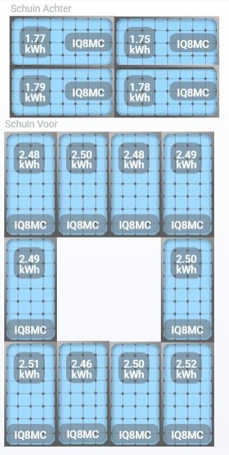

  • SpikeHome
  • Laatst online: 19:15
Coffeeroam schreef op vrijdag 19 juni 2026 @ 14:18:
Hoe doen jouw panelen op het noorden het? (4.450 Wp Enphase Noord 30°) - ik overweeg dat ook te doen.
Ik heb pv op het huis 10 op zuid en 4 op noord
(en op garage dak 6 op zuid hoef van 20c en 11 op oost/west)
Op noord doet in de winter op een bewolkte dag net zoveel als zuid.
Nu in de ochtend en in de avond daar extra energie van.
Door het hele jaar heen doen ze natuurlijk niet zoveel als alleen op zuid.
Dag zoals gister pv zuid 2,5kwh (per paneel)
en de pv op noord 1.8kwh (per paneel)

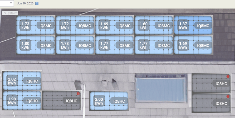

Rond de 60% over het gehele jaar gezien, precies zoals voorspeld. Sterk afhankelijk van de stand van de zon, bewolking, tijd van het jaar etc. Op een bewolkte dag is er bijna geen verschil.
Panelen zuid vorig jaar gem 500 kWh per paneel (IQ8HC)
Panelen noord vorig jaar gem 300kWh per paneel (IQ8MC)
2.730 Wp Enphase Zuid 30°, 4.450 Wp Enphase Noord 30° | Smart EVSE laadpaal | Victron Multiplus II 48/5000/70 3 Fase | 45kWh PylonTech Pelio accu

  • sandergar
  • Laatst online: 09-11 01:45
sandergar
Coffeeroam schreef op vrijdag 19 juni 2026 @ 15:38:
In de winter (vaak bewolkt) is het dan een welkome aanvulling als elk toegevoegd paneel noordwaarts evenveel toevoegt als eentje zuidwaarts. In de zomer ook, als je net wat extra nodig hebt om bv. groen te laden.
Zonder Noord had ik vandaag weinig productie gehad! Meeste komt vandaag van Noord daar op Zuid mijn productie gehalveerd is.
Afbeeldingslocatie: https://tweakers.net/i/rYeTG_60mD2_2A0nMZaSBsXJX3I=/800x/filters:strip_exif()/f/image/7LanZdNMBKPgOHhvaPQljc0s.png?f=fotoalbum_large
Vandaag doet Noord voor zo'n 80% mee tot nu toe!

sandergar schreef op vrijdag 19 juni 2026 @ 15:55:
Ik zie uitval van enkele panelen bij jou, maar de panelen die wél werken op zuid worden misschien te warm, in vergelijjking met die op het noorden. Daarom misschien die 80% verhouding.

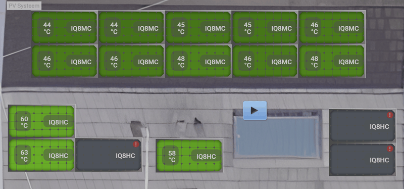

Coffeeroam schreef op vrijdag 19 juni 2026 @ 16:50:

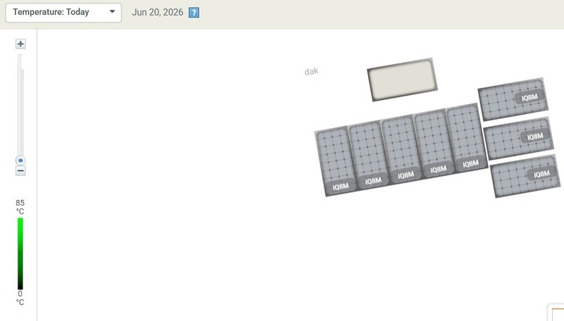

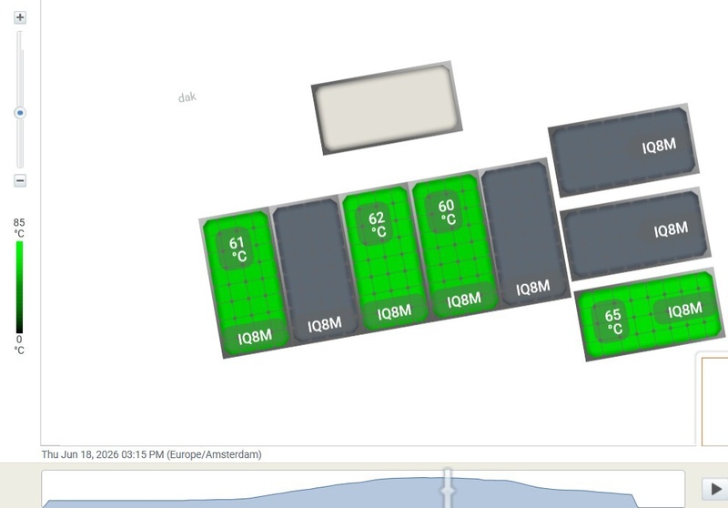

Yup, 3 micro's zijn uitgevallen, elke 2 weken valt er 1 micro uit .... kijken wanneer nummer 4 uitvalt.
Max temperatuur op zuid vandaag 64 C. Lijkt mij niet overdreven warm voor een glasplaat vol in de zon. Die temp wordt ook bereikt in mijn auto.

sandergar schreef op vrijdag 19 juni 2026 @ 17:13:
Het rendement van zonnepanelen is afhankelijk van de temperatuur, opbrengst gaat omlaag bij hogere temperatuur, met ongeveer -0.30%/℃.
Dus als het op het zuiden 30 graden warmer is dan op het noorden (door de directe instraling), is het rendement 10% (relatief) lager. Dan heb op een dag niet 2.0 kWh maar 1.8 kWh.
Door het temperatuurverschil komt de opbrengst van de panelen op het noorden dichterbij de panelen op het zuiden.

Temperatuur warmste moment gisteren.
Afbeeldingslocatie: https://tweakers.net/i/nbtapiZaws-cBxqggUUYiWmQSOM=/800x/filters:strip_exif()/f/image/TgALfojfsKf0hWkUm3Xn1W22.png?f=fotoalbum_large
En voor de volledigheid, ligging van de panelen : 20° tov N, richting NNO-ZZW.
[ Voor 12% gewijzigd door sandergar op 20-06-2026 10:22 ]

  • SpikeHome
@sandergar
ik heb net ook gekeken.
Op het platte dak was max temp 72c bij de panelen die op zuid liggen.
Op de woning op zuid was de max temp 63c.
Geen enkele paneel is uitgevallen.

sandergar schreef op zaterdag 20 juni 2026 @ 09:35:
Hé, hoe krijg je die temperaturen in het plaatje? En, is dat dan de temperatuur van het paneel, of de temperatuur van de microinverter? (kan heel anders zijn).

Coffeeroam schreef op zaterdag 20 juni 2026 @ 12:45:
Is beschikbaar in Enlighten manager. Is de temperatuur die Enphase rapporteert dus zal micro temperatuur zijn neem ik aan.
  • Eddie_
  • Registratie: April 2019
  • Laatst online: 17:30
Eddie_
Goeie aanname, is inderdaad de temperatuur van de micro (en niet het paneel).

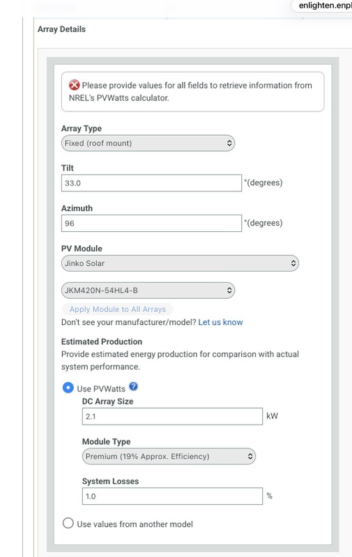

Ik heb een paar weken geleden mijn 2 systemen samengevoegd tot een. Dat is goe gelukt en alles tapporteerd nu als een systeem met de metered gateway. Wat ik echter niet voor elkaar krijg is de voor spelling van PV Watts niet voor elkaar. Van de andere 2 daken is het wel goed.
Niet krijg ik elke keer een foutmelding ondanks dat alles is ingevuld.
An error occurred while retrieving information from NREL's PVWatts calculator. Please try again.

sandergar schreef op zaterdag 20 juni 2026 @ 13:43:
De paneeltemperatuur kan behoorlijk veel hoger zijn dan de micro. De micro zit er gewoonlijk lekker in de schaduw achter het paneel.
Overigens zit ik ook in Enlighten manager, maar ik krijg die temperatuur niet vertoond.

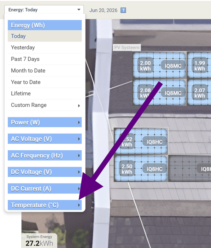

  • sandergar
sandergar
Coffeeroam schreef op zaterdag 20 juni 2026 @ 17:39:
Afbeeldingslocatie: https://tweakers.net/i/aKrWUvQW6P9utSpDzrmQSstXM7k=/x800/filters:strip_exif()/f/image/BmcwnPyF2yAbZKLZdMVMDoEA.png?f=fotoalbum_large
Productie vandaag op Zuid paneel 2,5 kWh, op Noord 2 kWh dus vandaag heeft Noord voor 80% mee gedaan.

Coffeeroam
sandergar schreef op zaterdag 20 juni 2026 @ 18:18:
Ja die knop levert bij mij niets op.

sandergar
Coffeeroam schreef op zaterdag 20 juni 2026 @ 18:50:
Onderin heb je een tijdbalk en kan je de dag afspelen:
Afbeeldingslocatie: https://tweakers.net/i/6piGbEX9HTZYBUkacVuIFajMB_M=/800x/filters:strip_exif()/f/image/lpdpQelsxvzobWgf0ufc8aKH.png?f=fotoalbum_large

Coffeeroam
sandergar schreef op zaterdag 20 juni 2026 @ 19:06:
Dank alweer! - ben er al achter wat het probleem is. In Google Chrome werkt het niet; in Firefox wel.
Wel vreemd dan nog dat sommige inverters geen data hebben, en dat het de ene dag andere micro's zijn dan de andere dag.
Afbeeldingslocatie: https://tweakers.net/i/9yVhF97bn3E6i_nLAK05ipJQCwU=/800x/filters:strip_icc():strip_exif()/f/image/kRk4sZixsquz8nfCHhhstyMv.jpg?f=fotoalbum_large
Maar als je 7 dagen laat afspelen, blijken ze allemaal wél temperatuur te hebben geregistreerd.

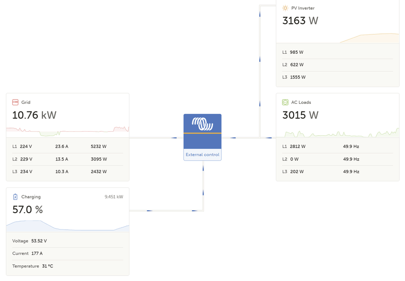

sandergar
BuysB schreef op dinsdag 16 juni 2026 @ 07:32:
Ik heb gelukkig de ET112 nog laten zitten die voor de modbus dienst deed als PV meter, usb weer in de cerbo en klaar is Buys. Is alleen waardeloos natuurlijk dat Enphase zo onbetrouwbaar is. Heb nu ongeveer 10x de hulp ingeroepen van de 'helpdesk' 4x voor aanzetten van mn eigen modbus, 2x die van een ander welke nog steeds niet werkt, en nu 4x voor herstel van mn modbus verbinding die het ook nog niet doet. Volgens mij heb ik ook 10 verschillende 'techneuten' gehad, meeste met Aziatische namen 🙄
@BuysB Helaas werkt het bij mij ook nog niet :(
Laatste reactie van Enphase van vrijdag :
ik zou nog even om uw geduld willen vragen er wordt hard achter de schermen gewerkt om dit op te lossen.
Voor nu heb ik zelf maar met MQTT (Enphase integratie in HomeAssistant -> MQTT -> NodeRed op de GX) opgelost :

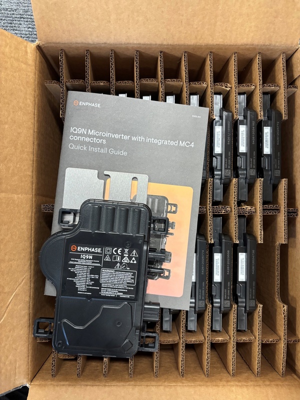

  • WillemP22
  • Registratie: Juli 2020
  • Laatst online: 15:59
WillemP22
Afbeeldingslocatie: https://tweakers.net/i/qW2tqK9XiK0F3MfRbyF1IUxjl9k=/x800/filters:strip_icc():strip_exif()/f/image/soRlOifZf4UkAmMPpGT6reyt.jpg?f=fotoalbum_large
Nieuwe IQ9N, voor de hoog vermogen panelen, kan 427VA leveren. Met GaN als opvolger van Silicium...geen idee of dat beter of sneller is.
  • Pazo
  • Laatst online: 19:48
Pazo
Mroaw?
Ow vet. Wist niet dat ze al uit waren. Dus binnenkort de TS maar weer eens gaan updaten.
Enphase topic • Jeroen.nl • PVOutput
  • WillemP22
WillemP22
Misschien ook te gebruiken om 2 oude panelen parallel op aan te sluiten. Heb nog een verzameling 300Wp op mn dak liggen. :*)
Qua spanning en stromen moet dat lukken...
  • Eddie_
Eddie_
GaN-transistors kunnen veel sneller schakelen dan silicium. Daardoor zijn spoelen, condensatoren en filters kleiner uit te voeren en gaat minder energie verloren
Gehaald van internet. Hierdoor nog betrouwbaarder dan de "oude" serie micro omvormers. Minder warmte ontwikkeling. Maar ook, zoals al gezegd, hogere vermogens.
Wat ik er van begrepen heb is dat Enphase in zijn geheel wil overstappen op die GaN techniek. Geen idee wat dat in de praktijk gaat betekenen, ik ken deze techniek niet.
Gecertificeerd Enphase/Solaredge/Goodwe installateur
  • Oemli
  • Registratie: Maart 2026
  • Laatst online: 26-07 18:07
Gisteravond rond 2100 uur zag ik op mijn enphase een gele led branden, Te hoge temperatuur blijkt. Duurde misschien een minuut of 10. Zijn er meer die dit ook weleens hebben? Ik heb het eerder gehad met aansturing via FE, stond op agressief handel,(had op dat moment veel laad en ontlaad momenten in korte tijd) en dit warm worden kon wel eens voorkomen volgens de installateur. Nu gebeurde het na flink ontladen rond 2100 uur en omgevings warmte was ongeveer 25/26 graden. Het is passieve koeling maar zou dat makkelijk moeten aankunnen qua temperatuur. Zou de luchtdoorstroming niet voldoende zijn of dat er iets de luchtstroom blokkeert/hindert? Hangt aan de muur in de gang. Verstandig om de installateur naar te laten kijken? Bedrading wordt natuurlijk ook warmer, invloed op draadmantel misschien.

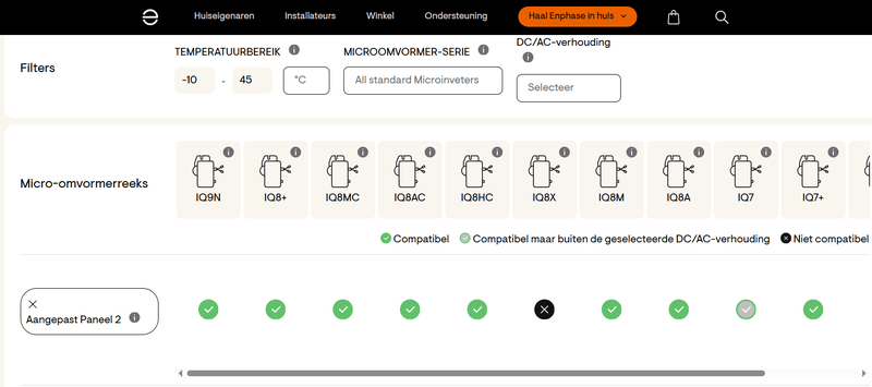

  • WillemP22
WillemP22
Coffeeroam schreef op dinsdag 23 juni 2026 @ 13:37:
Denk niet dat dat gaat, bij 2 parallel panelen is de stroom wellicht te groot?
Afgezien van de vraag of Enphase het toelaat (garantie).....?
Past wel....die 300Wp panelen van mij Isc=9,77A (bij 1000W/m2 instraling.....maar dat hebben we in NL niet)elk en deze micro kan 20A aan. Past precies zou ik zeggen, en anders knijpt de micro de stroom maar een beetje. :)
Zolang je binnen de specs van de micro blijft heeft Enphase niets te vinden van hoeveel panelen je er op aansluit.
[ Voor 6% gewijzigd door WillemP22 op 23-06-2026 14:17 ]

  • WillemP22
WillemP22
Eddie_ schreef op dinsdag 23 juni 2026 @ 14:54:
Max. 16A continue ingangstroom, niet 20/25A.
Afbeeldingslocatie: https://tweakers.net/i/_3jWJSVRthpyySycWQbGY3HzVsg=/800x/filters:strip_exif()/f/image/5O9TvmJ1Ldh2PuwKJrXtmxeC.png?f=fotoalbum_large Heb de data ingevuld en de Wp en de stromen verdubbeld....bijna alles is compatibel. Ik denk dat ie bij hoge stromen, >16A, gaat begrenzen of zo.
Uiteraard bij 2 panelen parallel moeten ze wel ongeveer hetzelfde belicht worden....spanning gelijkwaardig. Dat de stromen verschillen zal niet zo erg zijn....die komen samen en telt ie op

  • Oemli
Oemli schreef op dinsdag 23 juni 2026 @ 13:00:
Ik dacht ik vraag het nog maar een keer. Ook vanavond was het weer he geval van hoge temperatuur rond 2100 uur. Duurde wederom maar een minuut of 10 en daarna was de hoge temp melding weer weg. Kan het kwaad of zo? Zijn er meer die die melding ook weleens krijgen? Ik wil niet alleen afgaan op wat de installateur zegt.
  • Eddie_
Eddie_
@Oemli Zie je ook iets van foutmeldingen?
https://enlighten.enphase...ard/sites/xxxxxxx/summary
  • Oemli
Mooi linkie. Site gegevens ingevoerd en dan zie ik wat meer. Daarna events logs aangeklikt. Ga ervan uit dat hier errors in komen te staan maar ik zie alleen vier puntjes rond draaien. Of duurt het lang voor je iets ziet? Of moet ik ergens anders kijken? 1ste keer dat ik dit pas zie. Ben gewone huisgebruiker.
  • Eddie_
