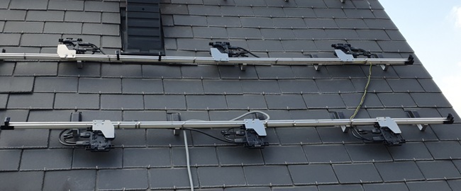

Globaal is de opbouw van een Enphase system als volgt. Achter ieder zonnepaneel wordt op het rek een micro omvormer (momenteel de IQ8 en IQ9-serie) geplaatst. Het paneel wordt d.m.v. MC4 connectoren aan de micro omvormer gekoppeld. De micro omvormers onderling zijn verbonden met een IQ-cable. Bij het laatste paneel, aan het einde van kabel zit een terminator op de IQ-cable aangesloten, om de kabel waterdicht af te sluiten. Indien je gebruik maakt van meerdere rijen panelen, zullen de rijen onderling verbonden moeten worden, omdat de IQ-cable een vaste lengte tussen de connectoren heeft. Dit kan je eventueel verlengen met een officiële IQ-cable verlengkabel, maar een YMVK-kabel voldoet ook. De verbindingen leg je in een waterdichte kabelmof of lasdoos met giethars. Aan het einde van de PV-string zal een YMVK-kabel naar de meterkast gaan. Deze wordt aangesloten op een IQ-relay welke een ingebouwde fasekoppelaar heeft. De IQ-relay wordt via een aardlekschakelaar aangesloten op de IQ Gateway, de monitoringsunit (voorheen 'Envoy' genoemd). Via Enphase Enlighten kan je het systeem uitlezen. Optioneel kunnen er ook nog zaken als een IQ Battery voor opslag aan de IQ Gateway gekoppeld worden, een laadpaal in de vorm van IQ EV Charger 2 of een IQ Router(+) als onderdeel van het IQ Energy Management.
De verschillende onderdelen zullen verder worden uitgelicht.

Aarden
Zowel de 1-fase als 3-fase YMVK kabel heeft een aardedraad. Echter heeft de IQ-cable geen aardedraad omdat deze dubbel geïsoleerd is. Toch moet je het systeem wel aarden, en daarom is verstandig om vanuit de lasdoos de aardedraad naar het rek te brengen en daar aan te bevestigen. Zorg ervoor dat elk rek waar panelen op liggen verbonden zijn met een aardedraad.
Afbeeldingslocatie: https://tweakers.net/i/Usnuo93MR6NnyrfKTDB3qBh4cPE=/234x176/filters:strip_icc():strip_exif()/f/image/WivEgzd01EApmq5wE7zKrwor.jpg?f=fotoalbum_medium
Sidenote: een aardedraad voorkomt trouwens niet dat het systeem het overleeft bij een blikseminslag, zoals bij mij in augustus 2020 gebeurde (directe inslag bij mijn buren).
Afbeeldingslocatie: https://tweakers.net/i/Ryu6ccWsHXWMwAOxoe1NkaLfJ7U=/100x75/filters:strip_icc():strip_exif()/f/image/kjBIMQyIQ1KAbxqigEkVz9gf.jpg?f=fotoalbum_small Afbeeldingslocatie: https://tweakers.net/i/3Tnn1RrP8tOErJqeonBiv1cwG60=/100x75/filters:strip_icc():strip_exif()/f/image/bIrfveHU8KrVtriYRuRCUC3h.jpg?f=fotoalbum_small

- De oude M250 kan ook in combinatie met de IQ7. Wel moet je dan een speciale M250-IQ7 omvormer plaatsen, mocht je geen M250's meer kunnen krijgen. Deze heeft ook special adapterkabel om de IQ7 op je bestaande M250-string te koppelen.
Afbeeldingslocatie: https://tweakers.net/i/v6oUZmfb48eOM-AQF5JuWRsvrAI=/100x75/filters:strip_icc():strip_exif()/f/image/02or59JthzdLUzoCgd58V5n6.jpg?f=fotoalbum_small Afbeeldingslocatie: https://tweakers.net/i/H5TQD-4B9zWbBNwlhpvBLo1bzyc=/100x75/filters:strip_icc():strip_exif()/f/image/xTFkW6eg0j97rRtYPP59jwWE.jpg?f=fotoalbum_small
(met dank aan @Zuluman )
- Wil je IQ7 uitbreiden met IQ8 omvormers, dan is een vereiste dat de gateway firmware versie 8.03.5052 of hoger heeft, en installer toolkit app versie 4.4.0 of hoger. Meer info hier.
