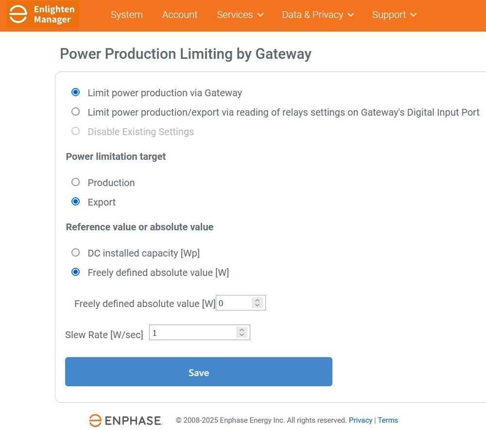

Kun je de slew rate ook aanpassen? Die bepaalt uiteindelijk de tijd dat een nieuwe waarde bereikt is. Kun je 'm bijv. op 100W/s zetten?

Productiebeperking in Duitsland: linkje
Productiebeperking met Shelly : linkje
Beiden hebben het over de Metered variant.
De lokale API aanroep: https://<gateway-ip>/ivp/ss/dpel, dit endpoint staat niet in de officiële lijst met ondersteunde lokale API-functies. De werking is afhankelijk van gateway-type, firmware, rechten en configuratie.
Ik ben het eens met @WillemP22 dat je een Metered variant nodig hebt voor correcte werking van productielimitering.
Gecertificeerd Enphase/Solaredge/Goodwe installateur

Productiebeperking houdt in dat hij wel je eigen gebruik blijft bijhouden maar niet gaat terugleveren?

Nee, wat ik er zo van lees kan het in percentages en oplopend tot 100%: dus niets meer opwekken. Dit houdt geen rekening met je eigen gebruik.

Eddie_ schreef op maandag 16 november 2026 @ 18:39:
Net als wat je met modbus kunt regelen (als je schrijfrechten hebt). Werkt ook met percentages productie.
Als je rekening wil houden met eigen verbruikt moet je via DPEL gaan.

Dit is 't idee: als er veel zon is ga je zoveel mogelijk eigen gebruik regelen, accu's laden, wasmachine etc. aan en last but not least, de boiler aanzetten.
Je maakt een schatting (op basis SOC, opwarmen boiler, (kan tot 2 uur duren)) van hetgeen je gedurende een aantal uren nodig hebt en wat de zonne-energie oplevert. Als overschot dus teruglevering dreigt, ga je de zonne-productie beperken -> accu's worden langzamer opgeladen, boiler eventueel uit etc.
Als de boiler helemaal opgewarmd is en de accu's vol, dan schakel je de productie helemaal uit.
Is er weer verbruik, dan leveren de accu's. Is de SOC laag genoeg, zeg 80% dan kun je weer wat zonne-productie opschroeven.
En waarom 4 relaiscontacten? Nou , omdat de Envoy 4 digitale ingangen heeft en je daarmee in 16 stappen van 0 naar 100% kunt.
En met dank aan @Eddie_ : Productiebeperking in Duitsland: linkje
Eigenlijk wordt het best wel een dynamische regeling.
En ja, je hebt de metered variant nodig met 6 CT's (bij 3-fasen) anders weet de Envoy niet de productie...met de gewone Envoy kun je geen productiebeperking doen.
