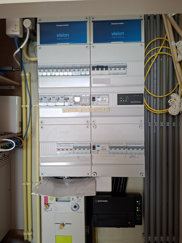

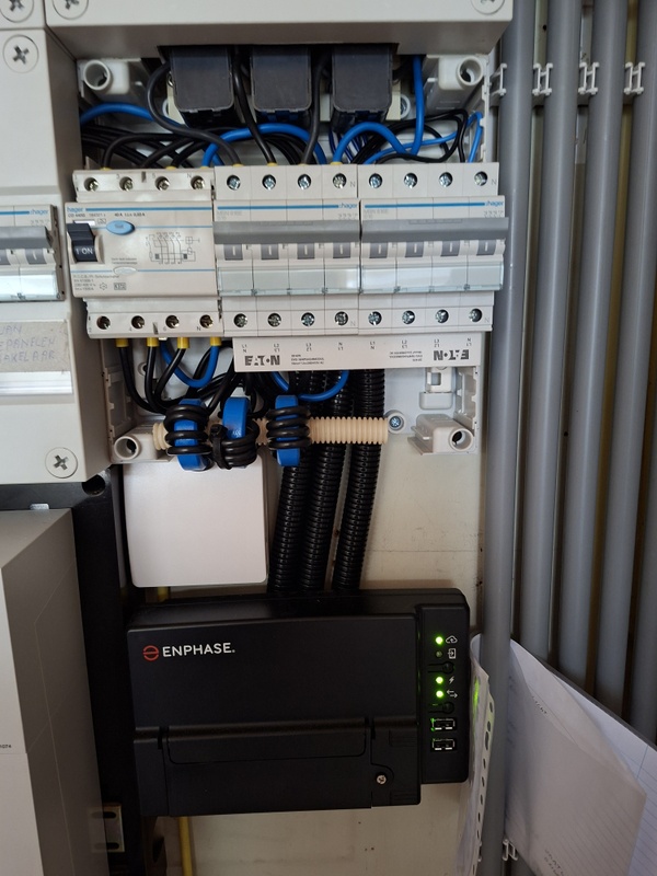

zomaar even out of the blue: Past een gateway in een 'standaard' 220 mm brede hager vision groepenkast?
De breedte maat staat als 213 mm en dat heb ik echt net (wel of niet) :)

Bouwertje schreef op vrijdag 5 juni 2026 @ 12:11:
Zou theoretisch misschien kunnen. Maar ik heb 'm een paar cm er onder geplaatst. Bedrading (3 fase + nul en van 6 spoelen in flex buizen (Ø16 mm) van boven achterlangs en vervolgens van onderen de Envoy aansluiten.
De Envoy gemonteerd op afstandshouders (blokje hout ofzo) van ca. 25 mm geplaatst.
Dan zit het netjes onder de Hager Vision

GJzon schreef op vrijdag 5 juni 2026 @ 12:52:
Foto ?

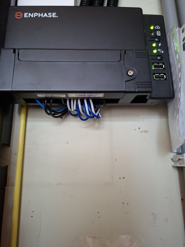

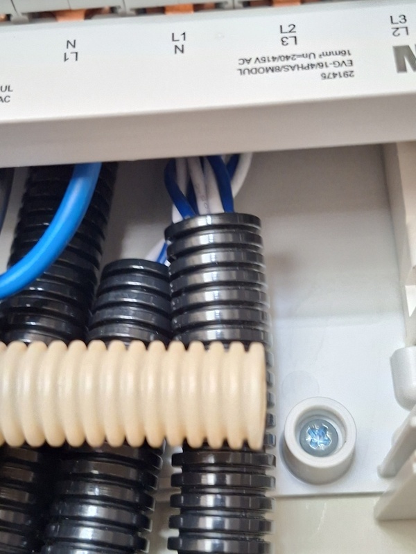

Ik zou eigenlijk nog een 3D geprinte afschermkapje onder de Envoy moeten doen zag ik.
In de kast zie je de productiespoelen en onder de automaten 3 ontstoorspoelen naast elkaar gehouden op een flex buisje. Die zitten dan perfect en ruim binnen de kap.
CT bedrading per soort in een flex buis.
1 automaat voor de panelen / Q-relais en de ander voor alleen de Envoy.
Afbeeldingslocatie: https://tweakers.net/i/uwAEQDFt6OqDlQheANfutV5z8SA=/x800/filters:strip_icc():strip_exif()/f/image/Pfxn5V2XC3NL1TE7tL340gBJ.jpg?f=fotoalbum_large
Afbeeldingslocatie: https://tweakers.net/i/zw0nlxAMmS5Y_KRmvjS-fs7Ll1s=/x800/filters:strip_icc():strip_exif()/f/image/FcHVsEn3bU5UmBEGpqIKBe1F.jpg?f=fotoalbum_large
Afbeeldingslocatie: https://tweakers.net/i/A-ucHTfigz3h-_1EOKX7lXR1ixA=/x800/filters:strip_icc():strip_exif()/f/image/sQpjp7AD2odJECvj4aEc0bRZ.jpg?f=fotoalbum_larged
[ Voor 12% gewijzigd door GJzon op 05-06-2026 14:27 ]
  • Gti2050
  • Registratie: December 2020
  • Laatst online: 16:47
GJzon schreef op vrijdag 5 juni 2026 @ 14:19:
[Afbeelding]d
Waarom niet je gateway op z'n kop hangen en dan met de open onderkant tegen je groepenkast aan. Alleen mogelijk natuurlijk als je die wanddoos/AOP? kunt verplaatsen. Zo heb ik het zelf opgelost en zie je alle draden niet.
Ja dat past wel maar houdt niet echt over, zie ook mijn groepenkast
Gateway niet helemaal zichtbaar maar geeft wel een indruk (denk ik).
[ Voor 7% gewijzigd door Eddie_ op 05-06-2026 15:21 ]
[Afbeelding]d
Ik weet niet of ik goed heb opgelet op school maar wat ik heb begrepen is dat een Eaton kamrail niet geschikt is voor Hager automaten. Dit kan na verloop van tijd een slechte verbinding opleveren.
Dit omdat beid automaten niet voor elkaar zijn gemaakt.
En pasgeleden bij de opfriscursus werd er door de leraar nog verteld om eigenlijk nooit de kamrail en automaten te combineren, mits je kon aantonen dat de benodigde maten en type aansluiting geschikt was voor beiden.
  • GJzon
  • Registratie: Juni 2022
  • Laatst online: 16:05
Gti2050 schreef op vrijdag 5 juni 2026 @ 15:15:
Is een goede optie maar het leven bestaat uit keuzes maken. Zo is de RJ45 connector bereikbaar en anders moet die door de groepenkast lopen. Ik heb pas geleden al m'n wifi-apparatuur in de meterkast geplaatst en aangesloten op een switch. Nu kan ik gewoon een netwerk kabeltje tussen Envoy en de switch plaatsen.

mike123 schreef op vrijdag 5 juni 2026 @ 20:11:
Je hebt heel goed opgelet en inderdaad een punt. Complimenten. Maar ik had destijds de Eaton's kamrails beschikbaar. Met vork dus voldoende contactoppervlak. Maar ik zal t.z.t. de kamrails vervangen door Hager uitvoeringen. Moet straks toch nog wat aanpassen in de groepenkast dus kan ik dat gelijk meenemen. Lijkt dan ook meer profi.

Eddie_ schreef op vrijdag 5 juni 2026 @ 15:20:
Jij hebt 1 mooie brede groepenkast, ik heb 2 smalle 220 mm groepenkasten waar ik een derde naast wil hangen voor het Q-relais en de gateway (envoy). Ik hoef de lampjes niet te zien dus er kan gewoon een afdekstrip overheen. Dat zou in theorie moeten passen…… maar ik zie nog weinig medestanders :P

Eddie_
Is een Eaton Medusa met 72 posities. Vind ik persoonlijk ook een erg mooie kast (alleen zijn de schroeven om de kap er af te halen wel k*t). Ik had voorheen twee Hager kasten (2 x 24 posities) naast elkaar en de Gateway hing er onder (bekabeling via draadgootjes). Ik vond deze nieuwe kast een betere oplossing, dan heb je tenminste wat ruimte in je kast.

@Eddie_ ik ga mijn kast(en) niet vervangen. Ik kan er 1 extra kast naast kwijt en ga dat dan proberen. Volgens mij moet een gateway, een Q-relay en 2 installatieautomaten passen in een 36HE kast. Als het netjes wordt zal ik foto’s posten.

Bouwertje schreef op zaterdag 6 juni 2026 @ 06:46:
Die van mij is ook 220 breed (linker gedeelte). Automaten zag je op de foto. Daarboven heb ik het q-relay geplaatst. Kabel van PV komt van bovenaf, rechtstreeks op het q-relais.
En ja, ik weet het, de labels moeten nog. Ooit. Maar wil nog e.e.a. aanpassen als voorbereiding op thuisaccu. Maar eerst het huis verven...

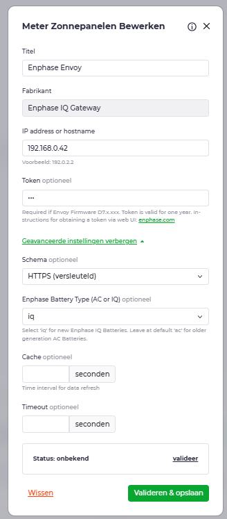

Ik heb mijn Enphase Envoy Metered-S met 6 CT spoelen aan evcc gekoppeld.
Evcc geeft me soms deze foutcode:
[site ] ERROR 2026/06/08 12:16:57 pv 1 power: Get "https://192.168.0.42/production.json?details=1": net/http: request canceled (Client.Timeout exceeded while awaiting headers)
Mijn Envoy is bekabeld via utp aangesloten.
AI er naar vragende, zit de oorzaak hier in:
De Enphase Envoy (vooral met nieuwere firmware) heeft een relatief zwakke processor. Het endpoint /production.json?details=1 vraagt erg veel details op, wat veel rekenkracht kost. Als evcc (of evcc in combinatie met bijvoorbeeld Home Assistant of Home Connect) te vaak achter elkaar gegevens opvraagt, raakt de Envoy overbelast en reageert hij niet binnen de tijd.
Klopt dit? Anderen ook deze ervaring en kan ik er wat aan doen (terwijl werking in evcc gelijk blijft)?

Allewijn schreef op maandag 8 juni 2026 @ 12:58:
Yup, ik liep er ook tegen aan in de homey app. Time-out van 10s wordt niet altijd gehaald -> Timeout hoger zetten (15s is wel veelal voldoende). Dan nog heeft het ding er af en toe gewoon geen zin in, dus graceful omgaan met feit dat je af en toe geen heel actuele data hebt.
En het ding niet te vaak bevragen, dan wordt hij helemaal onstabiel. Ook de aanwezigheid van andere apps/integraties kan de boel bemoeilijken.

  • Allewijn
@BramT Dankjewel. De envoy is dus gewoon een traag ding zonder rekenkracht...
Je laatste punt sloeg ik op aan. Ik had de Envoy ook in HA toegevoegd. Daar gebruik ik nu de waarden nog niet, maar rechtstreeks in evcc. Dus daar maar even stop gezet. Misschien scheelt dat?
Anders zal ik in evcc de timeout op jouw advies op 15sec zetten.
Moet ik ook nog wat bij 'cache' invullen?

Allewijn schreef op maandag 8 juni 2026 @ 14:04
Niks moet ;) Maar aangezien het je eigen systeem is, kan je gewoon kijken hoe laag je kan gaan zonder dat het instabiel wordt. Begin 's op 30 en dan naar beneden.

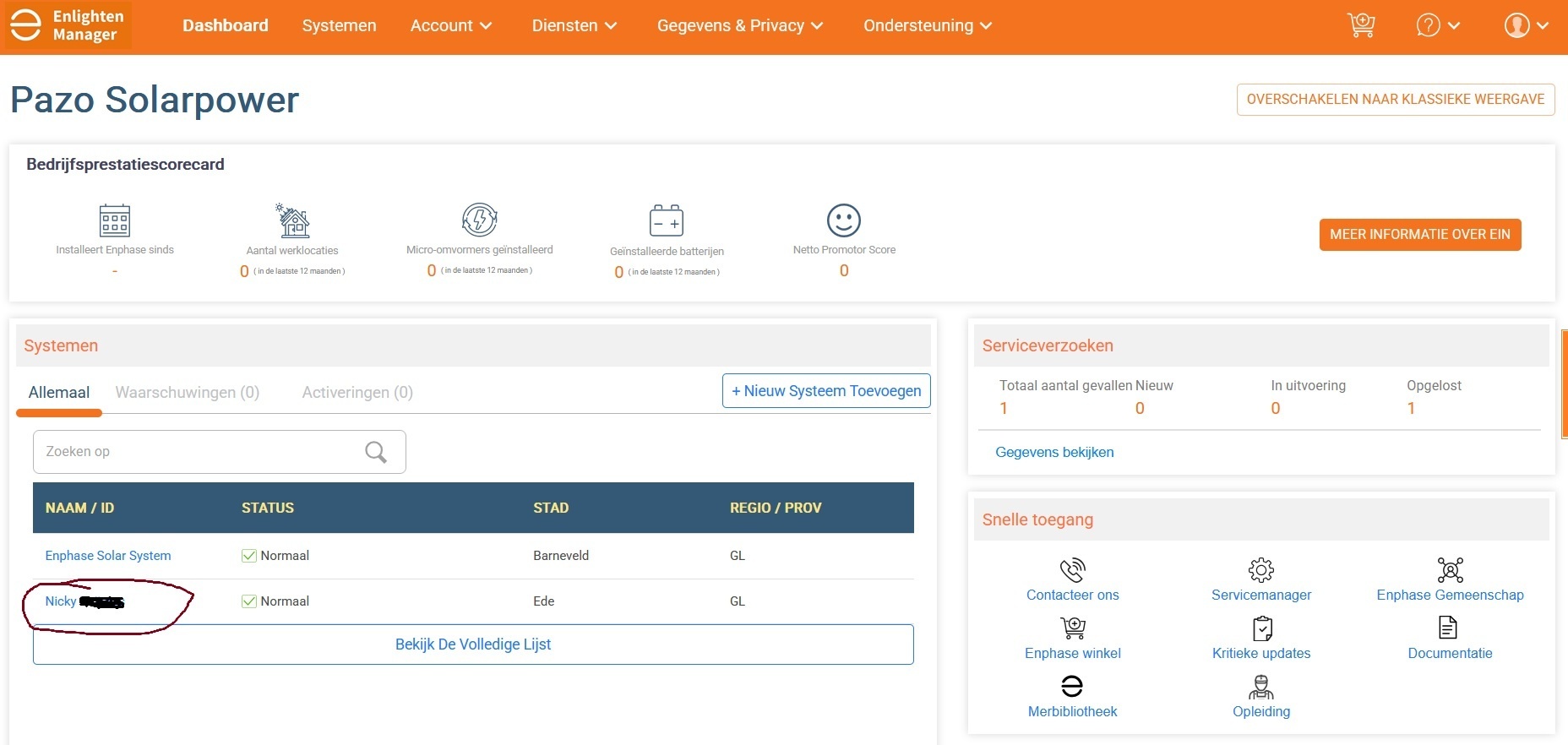

Ik zie ineens weer het 'oude' systeem van mijn broer in mijn bedrijfsaccount. Hij heeft een paar maanden geleden zijn huis verkocht. Heeft toen de toegang ingetrokken en ik zag dus zijn systeem helemaal niet meer (prima). Nu zit ik ineens weer zijn systeem onder de nieuwe bewoners van het huis. Hoe kan ik die eruit gooien / intrekken zodat ik dat systeem niet 'in beheer' heb? Ik ben nu dus hun onderhoudsmonteur en dat wil ik niet.
Afbeeldingslocatie: https://tweakers.net/i/sv6DnADgorUOa8reFzVztiFRvtw=/fit-in/4920x3264/filters:max_bytes(3145728):no_upscale():strip_icc():strip_exif()/f/image/klMTQryQ7wzModur8UnGoxFZ.jpg?f=user_large
Heb al zitten graven maar kom het nergens tegen. Ik snap ook niet hoe het kan dat ik dit systeem nu opeens weer zie, want ik heb geen uitnodiging o.i.d. gestuurd. Weet jij dit?
[ Voor 3% gewijzigd door Pazo op 08-06-2026 21:06 ]

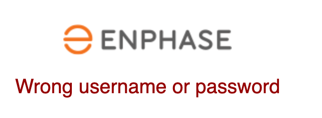

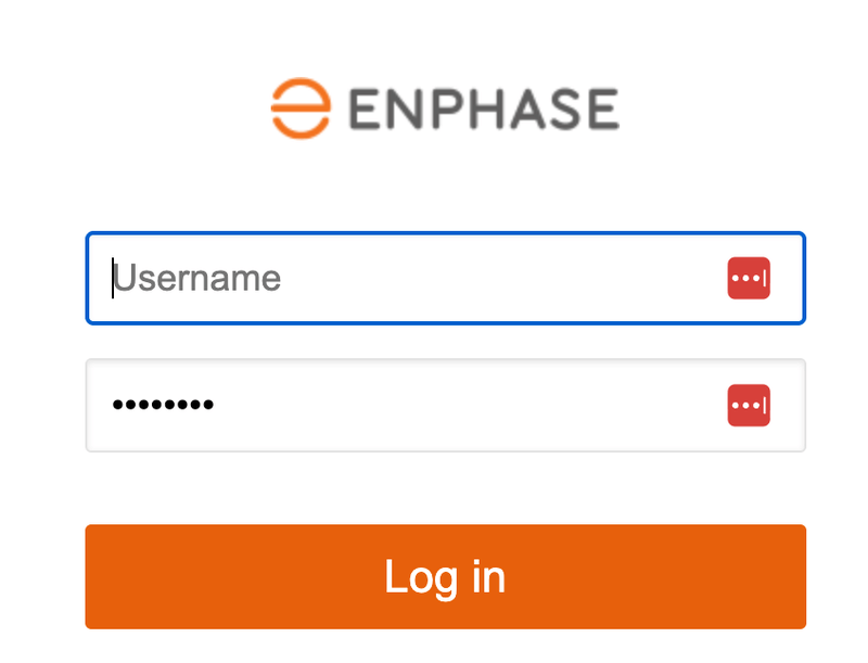

Sinds gisternacht zie ik dat Domoticz van het ene op het andere moment geen voltages meer weergeeft van m'n panelen. In de log zie ik een foutmelding:
Error: Enphase: Error getting http data! (login)
Error: Enphase: Error getting http data! (check_jwt)
Echter is er niks door mij gewijzigd. Als ik in de Gateway inlog moet je altijd eerst authenticeren via de Entrez website:
Afbeeldingslocatie: https://tweakers.net/i/O55m5DcLO3upeFswD4lzIXN8qUs=/800x/filters:strip_exif()/f/image/GxkTQv08JHuwoYc1EuJLtkeD.png?f=fotoalbum_large
Als ik dat doe (met de juiste credentials) krijg ik dit:
Afbeeldingslocatie: https://tweakers.net/i/zUrbrEVol3lzZzYOktp-ml9Qus8=/fit-in/4000x4000/filters:no_upscale():strip_exif()/f/image/93AEBclJBoTYP78AAcfg6dgw.png?f=user_large
Het vreemde is dat ik met exact hetzelfde account gewoon kan inloggen op de Enlighten site, op alle Enphase sites, en op het forum. Dus de credentials zijn goed.
Ik heb geen idee wat hier loos is. Iemand een suggestie?

@Microkid Ja, Enphase is aan klooien. Zie andere topic, je bent niet de enige:

Pazo schreef op maandag 8 juni 2026 @ 21:02:
[Enphase] Envoy / IQ Gateway lokaal uitlezen voor domotica
Oh gelukkig, dan ligt het niet aan mij of m'n setup, haha. Dan wacht ik gewoon rustig af.

@Pazo Ik heb geen verklaring waarom je dat systeem ineens weer ziet. Mogelijk heeft de nieuwe bewoner via Enphase het systeem over laten dragen en heeft een Enphase medewerker gedacht dat de oude onderhoudsmonteur er maar weer aan gekoppeld moest worden. Helaas is dit niet door jou in te trekken, even contact opnemen met Enphase.
OK bedankt, zal ze eens gaan bellen binnenkort.

Omdat ik hier eerder ook al had benoemd dat er binnenkort accu's bij ons komen; hij staat er! 30kwh victron systeem. Via evcc nu aan het uitlezen (nog geen sturing uit die hoek). En dus in combi met (36) omvormers van enphase.
Draait net een dagje maar so far so good. Systeem moet nog wat leren en zo maar dat komt wel goed.

  • vinniefireman
  • Laatst online: 18:56
@RoelsRules Wauw! Heb je ook een foto met de kast open?

@Roelrules Ziet er mooi uit! Hoe heb je dit gecombineerd met Enphase? En wat heeft jou dit gekost?

Eddie_ schreef op vrijdag 12 juni 2026 @ 09:20:
Uiteindelijk 15k (excl btw maar die krijg je terug) incl alles waarbij dit de zwaarste omvormers zijn. Enphase ziet hij nog niet omdat de modbus nog niet is open gezet door enphase. Dat komt wel goed. Hij kan de panelen bij off grid situaties wel aansturen als in ze uit zetten als de accu's vol zitten. Verder draaien de systemen nu nog los van elkaar.

Gisteren heb ik m'n 3,5 jaar oude IQ gateway standard vervangen door een metered (ging heel soepel, software update nam wel veel tijd in beslag met talloze reboots). Ik heb Enphase een verzoek gestuurd om de beschikbaar gekomen standard te resetten. Is er nog iets anders wat ik moet resetten op het apparaat zelf? De gateway is altijd via ethernet verbonden geweest, dus wifi credentials staan er sowieso niet in.
☀️12340Wp | ♨️Daikin Altherma 3 8kW | 💧Atlantic Calypso VM 150L | 🚗Tesla M3 LR 2019 | ⛽Peblar Business | 🌬️Zehnder WHR960 |🔋

Ik zal wel weer wat gemist hebben. Normaal gebruik ik
https://192.168.2.2/home#auth
en wordt vandaar uit doorgestuurd naar een enphase site voor een token, nu echter naar een grijs scherm waar ik het token moet invullen? Een stapje terug:
401 Authorization Required
Redirecting to https://192.168.2.2/login.html Het grijze scherm.
en nu...? Hoe krijg ik toegang tot m'n eigen systeem.
(met m'n eigen programma kan ik het token (nog) wel ophalen, maar da's niet het doel van de exercitie)
Dan modbus / softwareversie problemen etc. posten jullie dat ook op het Enphase community portal?

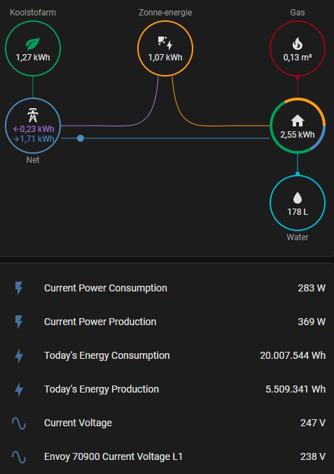

Vandaag is de productie wel hoger dan de consumptie, alleen de waardes voor Today's Energy kloppen nog steeds niet, dit zijn totale geworden ipv today's. Nu weet ik niet of dit de installer integratie is. Normaal was dit de dag productie en consumptie in Wh, zoals in de grafiek, alleen zit daar een lange vertraging in. In heb nog geprobeerd om de statistieken (Ontwikkelaarshulpmiddelen) aan te passen door te zoeken op vreemde waardes, maar dat hielp niet.
En de current voltage op een 1 fase systeem geeft 2 verschillende waardes op algemeen en L1.

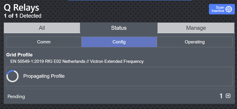

In mijn installatie lijkt het issue te zitten in het configureren van het profiel :
Afbeeldingslocatie: https://tweakers.net/i/7ppGjfJAYkwnUTRnEUSPrgOty9c=/800x/filters:strip_exif()/f/image/Q82r6V0CRC7pOxiaw6ZkYFDR.png?f=fotoalbum_large
Zojuist Enphase Support gesproken, schijnt bij meerdere Modbus installaties voor te komen. Ze gaan nu op afstand proberen dit te herstellen. Zou over 2 uurtjes weer moeten werken.
2.730 Wp Enphase Zuid 30°, 4.450 Wp Enphase Noord 30° | Smart EVSE laadpaal | Victron Multiplus II 48/5000/70 3 Fase | 45kWh PylonTech Pelio accu

knotwilg schreef op maandag 15 juni 2026 @ 07:56:
Net even gekeken, ik krijg dat inderdaad ook. Je moet dan eerste een token ophalen via https://entrez.enphaseenergy.com. Daar log je in, dan krijg je een token, en die gebruik je bij je lokale login.
Dat was eerst niet zo, weet niet vanaf welke gateway versie nu wel, maar ook dat hebben ze dus verder dichtgetimmerd.
