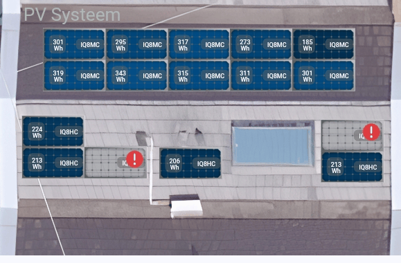

Tijdens mijn vakantie kreeg ik opeens een bericht dat de micro-omvormers op het dak van mijn garage geen verbinding meer hadden. Bij terugkomt de meterkast schakelaars in die garage uit/aan gezet, maar sindsdien heb ik de melding Probleem met zonne-energieonderbreker.
Ter info: huis heb ik pas sinds begin dit jaar. De installateur doet beetje moeilijk: zoek maar een electricien die het uitzoekt.
Heb al het kastje in de meterkast een keer uit en aangezet. De panelen op het dak van het huis rapporteren nog wel. Iemand een idee wat ik nog zelf kan doen?
Kan dit een garantiekwestie zijn en heb ik dat dan ook als nieuwe eigenaar? Systeem is ruim 4 jaar oud.

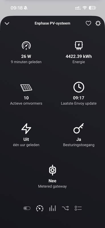

@easywoods @cptingreenfield @robkrekel @Microkid @Gti2050
Zo, kinderen op bed en nog een extra avondje prutsen, maar hij is er!
Test versie is nu beschikbaar!
Afbeeldingslocatie: https://tweakers.net/i/BdzhTTFyu490ioT-Fyt5bfUVsGo=/fit-in/4000x4000/filters:no_upscale():strip_exif()/f/image/tkO1dInr925ur3pVHoHvcPdu.png?f=user_large
Ik hoor graag alle feedback! Met name eventuele bugs, maar andere (esthetische) zaken zijn ook welkom. (Ik zie nu al dat sommige afbeeldingen/icoontjes niet fatsoenlijk opgepakt worden.. :P)
Dit topic lijkt me daar niet helemaal de plaats voor. Ik heb vanaf de app-pagina een link naar het community forum toegevoegd met het meest relevante topic wat ik kon vinden. Tzt komt daar wellicht een eigen topicje voor ofzo.
Ik heb zelf al wat zaken op de backlog staan, waaronder het aansturen van het limiteren (niet simpelweg aan/uit zetten) van de productie van de panelen naar een bepaald wattage. Dat werkt alleen voor de metered gebruikers, maar dan zouden die gebruikers het zaakje ook zelf kunnen regelen ipv het aan de "AI" overlaten.
Maar nu eerst dit ding maar even bug-vrij krijgen ;)

  • SpikeHome
  • Laatst online: 10:37
@BramT top.
Ga m installeren nu.
Geïnstalleerd, maar moet je aanmelden met je installer account of je normale account?
EDIT:
gezien in de community forum dat je installer moet gebruiken :)
oeps kom er net achter dat aan/uit productie werkt, klikte m per ongeluk aan ipv openen voor de instellingen :D
[ Voor 113% gewijzigd door SpikeHome op 27-05-2026 08:42 ]

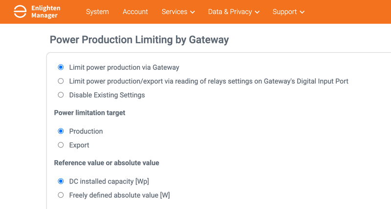

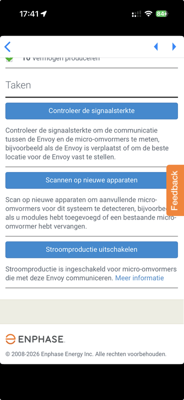

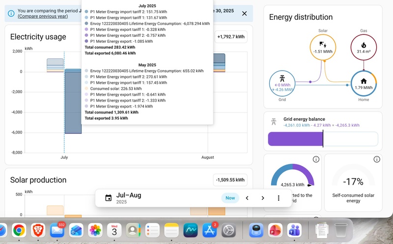

Ik heb een systeem met 10 panelen met micro-omvormers. Helaas geen CT spoelen, dus de AI functie om met negatieve tarieven uit te schakelen is bij mij niet mogelijk.
Nu heb ik een installer account aangemaakt om in HA de panelen te kunnen uitschakelen, maar helaas werkt dit nog niet. Als ik in de Enlighten Manager app de 'stroomproductie uitschakel', gebeurd er ook niks en blijven de panelen alsnog stroom aan het net terugleveren.
Afbeeldingslocatie: https://tweakers.net/i/HqdsmrXMx6viXQNjwJI5h0D110A=/x800/filters:strip_exif()/f/image/heKeUPRZsmeJvKgAHIeKmH0Y.png?f=fotoalbum_large
Iemand een idee wat ik verkeerd doe en hoe ik dit kan oplossen?
  • BramT
  • Laatst online: 12-11 09:28
BramT
Rule #1
@Mausssie De eerste 5 minuten gebeurd er inderdaad niks, daarna zie je de inverters 1 voor 1 uit gaan. In totaal duurt het zeker een half uur voordat alles echt uit staat.
You are the all-dancing, all-singing crap of the world - Jack

BramT schreef op woensdag 27 mei 2026 @ 18:38:
Dank voor jouw reactie.
Ik heb ongeveer een uur gewacht, maar in de tussentijd gebeurde er niks.

Mausssie schreef op woensdag 27 mei 2026 @ 17:42:
Ik weet dat het bij een Metered met CT-spoelen werkt (binnen enkele seconden )
Ik weet dat het bij een Standaard werkt (kan wel tot een half uur duren).
Ik weet niet zeker of het ook bij een Metered zonder CT spoelen werkt. Wellicht omdat er een Metered is geïnstalleerd, verwacht het systeem CT-spoelen om te kunnen schakelen, maar die zijn er dus niet. Maar dat is een aanname / redenatie.
Ik weet even niet of er hier onlangs nog mensen voorbij zijn gekomen met een Metered zonder CT spoelen die wel de productie kunnen stoppen / starten?

Mausssie schreef op woensdag 27 mei 2026 @ 23:52:
De CT spoelen zijn toch alleen om te meten? Die schakelen toch zelf niks?
Dat klopt, maar ik kan mij zo indenken dat een Metered is ontworpen om met CT spoelen te werken en daardoor sommige functies niet of slechter werken bij het ontbreken van de spoelen. Maar nogmaals, het is een aanname van mij, ik heb er geen onderbouwing voor.

@Microkid Ben vandaag bezig geweest, en voor zo ver ik kan vinden kan je met je DIY account hetzelfde als een installer account.
Anyway, je moet als eigenaar inloggen en dan onder Account -> Access control op basis van het mailadres (van het bedrijfsaccount) de maintainer toevoegen. En vervolgens niet vergeten in de pulldown daaronder de juiste maintainer te kiezen.
@Pazo Ik heb dus een Metered zonder CT spoelen (vandaar m'n inmiddels uit de hand gelopen projectje). Werkt hetzelfde als de standard. PEL werkt niet en powerproduction toggle heeft ~30 minuten nodig (bij mij). Waarom het bij @Mausssie nog niks doet na een uur ontgaat me even. (Het uitzoeken waard.)
Afbeeldingslocatie: https://tweakers.net/i/YPfTIeCQRCcbJI5himb3Jf9Kltc=/800x/filters:strip_exif()/f/image/LSpTfmmvTcjoX2jkSuJe2ejH.png?f=fotoalbum_largeAnyway, nieuwe test-versie van de Homey app is er!
(Yep met AI slop afbeeldingen... je moet wat...)
Zie changelog hier of meer details/discussie/feedback hier.
PEL instellen staat nog op de roadmap (maar zal alleen werken voor Metered gebruikers).

BramT schreef op donderdag 28 mei 2026 @ 01:52:

Ziet er goed uit @BramT , bedankt.
Direct even getest en lijkt erop dat het misschien in Homey wel lukt.
Klopt het dat er altijd wel wat ‘rest vermogen’ blijft staan? En de omvormers ook actief blijven staan of moeten die in het overzicht ook uitgeschakeld worden?

Mausssie schreef op donderdag 28 mei 2026 @ 09:20:
Als het goed is gaat het vermogen op een gegeven moment naar 0, maar dat kan even duren. Ik/de app heeft daar verder geen invloed op.
De term "actieve panelen" is misschien was misleidend. Dit getal geeft aan met hoeveel omvormers de gateway communicatie heeft, niet hoeveel er aan of uit staan. Mocht een omvormer kapot gaan (of kabel stuk ofzo), dan kan je dat aan dat getal zien.

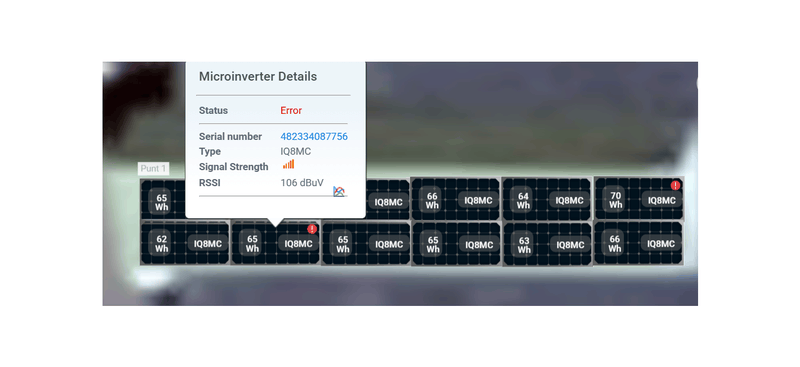

  • kjs021
  • Laatst online: 08:52
Binnenkort krijg ik naast de reeds geïnstalleerde IQ omvormers ook 2 5p Flexphase batterijen. Nu wil ik de Enphase app alvast goed instellen met de juiste tarieven. Hier twijfel ik een beetje - waarschijnlijk wat dom, maar hoop hier het e.e.a. te kunnen bevestigen. Dit ook vanwege het belang dat dit goed staat.
Heb al even gezocht en zag 1 vergelijkbare post waar een probleem werd vermeld. In die post was ook enkel het inkoopkostentarief gevuld (idem voor verkooptarief). Gaat dit nu goed of zie ik toch wat over het hoofd?
Afbeeldingslocatie: https://tweakers.net/i/qz_uSvaKZG2Ao7KDdtCOaX2McvE=/fit-in/4000x4000/filters:no_upscale():strip_exif()/f/image/bPS4iJkSgSHYoMui1nrELSaq.png?f=user_large
Voor export-limit heb je toch echt de CT-spoelen nodig. Dan reageert de Envoy direct, De Envoy krijgt de meetwaarden van de CT's. Aan de hand hiervan worden de microconverters bestuurd. Dynamisch. Ik neem aan met frequency-shifting.
Zie onderaan deze link: PEL met/zonder CT-spoelen in HA
En hier een Enphase verklaring: 20211101 Enphase IQ7 DOC PEL V1.01_EN
Het beste werkt het trouwens als je een (helaas) max. vermogen instelt tussen 100 en 150 W
En uiteraard: export_limit = true.
Als je, via de Enlighten Manager, de productie uitzet zou dit meestal al binnen een kwartier zichtbaar moeten zijn. Ongeacht of je een Metered (met of zonder CT's) hebt of de Standaard. Als je de productie uitzet en daarna uitlogd en weer inlogd. Wat is dan de status van die optie?
En inderdaad de CT's zelf kunnen alleen maar meten.

Nu heb ik contact opgenomen met Enphase en zij geven aan dat ik wel een diy installer account kan laten aanmaken, maar dat ik dan de installer ben, zelf de garantie afhandeling moet uitvoeren en zelf het dak op moet.
Dit houdt me toch wel tegen hiervoor te willen kiezen, ik heb immers niet voor niets het laten installeren door een installateur met daarbij de garantie.
NIemand van jullie een idee?
Ik heb gisteren een DIY account aangemaakt met een ander mailadres dan mijn consumenten account en gisteravond de supportafdeling verzocht om het DIY account als maintainer toe te voegen en mijn oorspronkelijke installer te laten staan ivm garantie. Heb er site-id en serial code bij gedaan en verzonden vanuit mijn geregistreerde consumenten emailadres. Nu maar afwachten of ze het willen doen... Ik heb een Metered uitvoering van de envoy.
20x400wp O-Z-W | Enphase Envoy Met. | IQ7+ | Pana 12kW T-Cap J Mono | 300L SWW | HA+Heishamon L | Zendure 2400AC+ | Gasloos 4-10-22
  • BramT
BramT
Rule #1
Tiesert schreef op vrijdag 29 mei 2026 @ 15:32:
Eh... dat kan je zelf doen? Inloggen als eigenaar in Enlighten. Dan naar Menu -> Account -> My access control. Daar email van je DIY-account toevoegen.
(Misschien dat die optie niet voor iedereen beschikbaar is??)
Als dat zou werken, zou dat wel mooi zijn idd.
BramT schreef op vrijdag 29 mei 2026 @ 15:42:
Ik heb die optie wel, dus als dat werkt ... zou dat inderdaad een mooie weg er omheen zijn

Ook ik wil graag m'n zonnepanelen kunnen uitzetten, ik had uiteraard al even wat uitgezocht en gevonden in dit topic.
Nu kwamen ze ook met de optie van Enphase Manager, wat €10 p/m of eenmalig €250 levenslang kost.
Nou vind ik zoiets uiteraard belachelijk, maar als dit bovenstaande zorgen wegneemt, maar ik kan alsnog de zonnepanelen via HA aan/uitzetten, zou ik dit nog kunnen overwegen.
Nu vraag ik me alleen af of dit allemaal wel werkt zonder Envoy een verbinding te laten maken met internet, want dat heeft deze inmiddels al 2 jaar niet meer.

Het is helemaal gelukt, bedankt allen, was toch erg makkelijk!

Patox schreef op vrijdag 29 mei 2026 @ 15:05:
Dit screenshot komt uit een investor presentatie van vorig jaar. Heeft iemand hier inmiddels al meer over gehoord? Timing zou perfect zijn voor eind salderings regeling, dus ik wacht hier eigenlijk op.
Staat een hoop interessants in. Is voor de Amerikaanse markt, maar er wordt apart ook een stukje over Nederland gesproken, o.a. samenwerking met Essent en Vattenfal.
Mbt die batterij, er staat daar ook in dat in Q3 de productie waarschijnlijk gaat beginnen. Dus wellicht nog net te vroeg.
Ook interessant is dat de IQ9 serie gaat komen. Staat bij dat ie in Q1 van 2026 daar al beschikbaar zou moeten zijn, maar kennelijk uitgelopen? Sowieso duurt het altijd wel een tijdje voordat het naar Europa / Nederland komt.
Enphase topic • Jeroen.nl • PVOutput
  • Patox
  • Laatst online: 12:22
Pazo schreef op vrijdag 29 mei 2026 @ 19:54:
Begrijp inderdaad uit reddit threads dat die launch data vaak voor US zijn en dat het dan later naar Europa komt. Hopelijk heeft de unieke marktsituatie in Nederland nog effect om ze hier eerder te brengen.

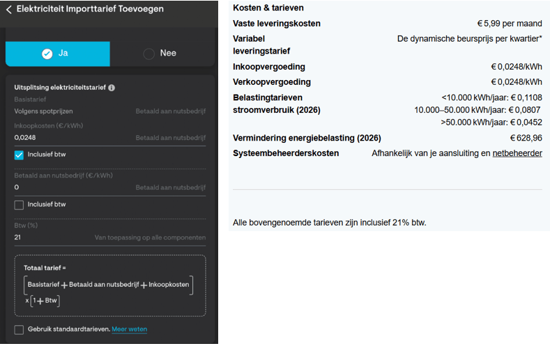

Kan iemand mij meer uitleg geven over de technische kant van het feit dat de opbrengst van de panelen wordt teruggebracht bij een overschot? De installateur heeft aangegeven dat er vanaf 2027 nooit terug wordt geleverd aan het stroomnet ivm de (mogelijke) kosten hiervoor. Maar hoe werkt dit? Schakelt Enphase de omvormers op de panelen uit of is het technisch mogelijk om opgewekte stroom te laten verdwijnen?
  • Coffeeroam
  • Registratie: Februari 2018
Coffeeroam
Saninl schreef op dinsdag 2 juni 2026 @ 10:15:
Het is bij Enphase mogelijk om de Export op 0 W te zetten. De productie van je panelen is dan bijna precies wat je op dat moment zelf gebruikt (mits je een metered gateway met CTs hebt). Er gaat dan ongeveer niets naar het net.

Sinds een tijdje onderstaande uitroeptekens met error melding. Omvormers leveren wel en geven dit ook weer. Gateway reeds spanningsloos gemaakt maar geen resultaat. iemand hier ervaring mee?
Afbeeldingslocatie: https://tweakers.net/i/SuT8D7grkt2Q0z8-2ElKGj5aiBw=/800x/filters:strip_exif()/f/image/vQY1jO4inPEucKoK9DkxOBWt.png?f=fotoalbum_large

kds450 schreef op woensdag 3 juni 2026 @ 09:54:
Yup, en uiteindelijk zijn ze bij mij er geheel mee gestopt. Zelfde posities zelfs!

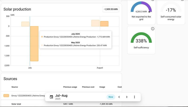

Ik zie ineens een vreemde afwijking in HA.
Mijn Envoy staat op zero export dus ik lever nooit terug.
Is het mogelijk die data opnieuw uit de Envoy in te lezen of anders aan te passen?
Afbeeldingslocatie: https://tweakers.net/i/0jujJ4xYdaamL1HayCG5d7or8JE=/800x/filters:strip_icc():strip_exif()/f/image/axgWNbGK5phH9AIxpRd0HeJk.jpg?f=fotoalbum_large
Afbeeldingslocatie: https://tweakers.net/i/ITJrALwSZe1Si6ZXPwfgsA3kz3M=/800x/filters:strip_icc():strip_exif()/f/image/u5GMoOyH70pzWs5QElNWQ1p6.jpg?f=fotoalbum_large

sandergar schreef op woensdag 3 juni 2026 @ 10:24:
En toen? Defect en vervangen. Zitten nog geen 2 jaar op het dak, ik kan er gelukkig wel makkelijk bij.

Ik zie dit tegenwoordig ook regelmatig bij "mijn" installaties. Vaak is dan de netspanning te hoog. Andere keren geen aanwijsbare reden maar hersteld het zichzelf.
@rkonings Je zou de data uit de enlighten app/dashboard kunnen halen en kijken of je daar iets in kunt vinden.
Het repareren van de data is mogelijk via het menu 'ontwikkelhulpmiddelen' --> statistieken. Daar kun je per sensor zoeken op uitschieters. Hier kun je de waarde van de sensor 'Envoy xxxxxxxxxxx Lifetime energy production' aanpassen naar waarde ‘0’ voor de tijdsperiode waarop de uitschieter is ontstaan.

Rule #1
toetert 🥳 Homey heeft zojuist de Enphase Controller app goedgekeurd.
Inmiddels heb ik al een flink verbeterde versie klaar staan. Mocht je wat gedoe hebben met het koppelen van de gateway, niet krijgen van controller-rechten (bij DIY accounts), samenwerking met andere enhpase apps, random "device unreachable" meldingen, dan... is dat bij de volgende versie opgelost :)
[ Voor 51% gewijzigd door BramT op 03-06-2026 17:17 ]

BramT schreef op woensdag 3 juni 2026 @ 17:14:
Top hoor.
Ben er erg blij mee.
Vraagje nog draai de experimental versie.
Kan ik zo upgraden of moet ik device verwijderen en opnieuw installeren?
edit. zie net dat het dezelfde versie is :P

Yes die 1.1 die nu 'live' staat is hetzelfde als de eerste test.
Een nieuwe 1.2 staat nu in test:
Adds "Energy today" (kWh) status metric.
More reliable gateway connection.
More reliable pairing process.
Improved compatibility with other Enphase apps.
Improved gateway connection stability.
Reduced memory and cpu usage.
Ook is deze (meer?) compatible met de Homey Pro 2019.
  • SpikeHome
@BramT top, ge-update nu naar 1.21 test.
Zag af en toe dat de envoy even offline was in Homey.
Kwam ook weer terug, kijken of dat stabieler is geworden
