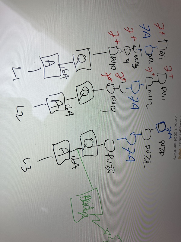

Ik ben van plan om zelf aan de slag te gaan met het Enhpase systeem. Mijn installatie zal de wat nieuwere panelen gebruiken met 108 halve cellen in portrait, die zijn 1134mm breedt. Welke Q-cable zouden jullie daarbij aanbevelen, Enphase geeft voor de portrait mode de kortste variant aan. Maar dat lijkt me toch erg krap 1,3m tussen de connectors? Is ook nie de bedoeling dat je die kabel in hoeken van 90° moet wringen dacht ik?
  • Pazo
  • Laatst online: 22:07
Pazo
Mroaw?
Straffestof schreef op donderdag 14 maart 2024 @ 16:15:
Je hebt verschillende kabel lengtes.
Ik denk dat 130cm wel moet kunnen, je wilt eigenlijk zo min mogelijk kabellengte overhebben.
Volgende lengte is volgens mij 170-175cm.
Je kunt het anders ook nog even vragen bij de shop waar je het gaat bestellen, hoe zij daar over denken?

Wij werken standaard met de 170 cm landscape kabels. Voorkomt dat monteurs te korte kabels meenemen etc. Volop aan de lengte. Die bekabeling maar zeker niet onder spanning (hahaha) aan de micro omvormer gekoppeld worden.

Zijn dat de éénfasige kabels die jullie altijd gebruiken dan? Waarbij je manueel gaat verdelen over fases indien er 3-fasig moet worden aangesloten.

Ook afhankelijk hoe je de boel gaat/kunt monteren.
Op een rij panelen naast elkaar kun je de omvormer bij het meest linkse paneel rechts hangen, en bij het volgende paneel een cm of 10 verder naar links enz…. Win je toch weer een paar cm mee.
Zoals gezegd wel afhankelijk hoe eea gemonteerd wordt.
Wij gebruiken zowel de enkel fase Q kabel als de drie fase Q kabel. Bij drie fase is het afhankelijk van het legplan of ik daar drie fase kabel inzet of wellicht gewoon drie strings maak met enkel fase kabel.

@Dennis 1 Zou ik niet in meegaan. Wordt de productie van alle drie de fasen opgeteld en dat geldt ook voor de consumptie kant. Je koopt toch niet voor niets een Metered?
Mijn klanten met drie fase die een Metered kopen krijgen deze gewoon aangesloten met zes CT's. Ik vind het belachelijk om daar nog extra geld voor te vragen.

hi all, ik zag dat installateur deels iq7a omvormers heeft geplaatst ipv de afgesproken iq7+. Panelen zijn ca. 375 wp. Een korte zoekactie leert me dat de iq7a meer vermogen aan kan en dat startspanning etc gelijk is. Heb nu 2 sets panelen van 10 stuks ieder met iq7+ en 1 set van 10 panelen met iq7a omvormers. (zie ook vraga 2)
Kortom, vooralsnog zie ik het als een positieve verassing .... wete iemand of er een nadeel is van de iq7a tov de iq7+ ? Ze zijn zelfs iets duurder zag ik..
thanks
[ Voor 16% gewijzigd door MisterB op 15-03-2024 21:14 ]
  • MisterB
  • Registratie: Oktober 2018
Hi all, en vraagje 2: we hebben 30 panelen en die zijn ingedeeld in 3 sets van 10 stuks.
Dus die 10 zijn doorgelust en daarna op een 1 fase aardlek automaat aangesloten (met een 1 fase q-relais ertussen).
Dus heb 3 maal een 1 fase q-relais en 3 maal een 1 fase aardlek automaat. Eea verdeeld over de 3 fases in de mk.
De 1 fase envoy bridge hangt op 1 van de fases.
Ten eerste ben ik benieuwd of er data van alle 3 de fases binnen gaat komen op die 1 fase bridge (in een vorige installatie ging dat magically wel goed) en ten 2e vraag ik mij af of een 3 fase aardlek automaat en een 3-fase q-relay niet beter was geweest (en vast goedkoper per saldo) omdat dat 3-fase q-relais dan ook meteen als fase koppelaar kan fungeren tbc data overdracht. Nu heb ik in feite 3 maal een 1 fase systeem met op elke fase 10 panelen. Iemand hier een gedachte over ?
thanks gr mb

MisterB schreef op vrijdag 15 maart 2024 @ 21:09:
Dus heb 3 maal een 1 fase q-relais en 3 maal een aardlek automaat.
Ten eerste ben ik benieuwd of er data van alle 3 de fases binnen gaat komen op die 1 fase bridge en ten 2e vraag ik mij af of een 3 fase aardlek automaat en een 3-fase q-relay niet beter was geweest omdat dat q-relais dan ook als fase koppelaar kan fungeren. Nu heb ik in feite 3 maal een 1 fase systeem met op elke fase 10 panelen. Iemand hier een gedachte over ?
thanks gr mb
3x 1F q-relais + alamat neemt ook meer ruimte in beslag in de groepenkast toch? Vergeleken met 1x 3F q-relais en alamat?
Vleuten 4x430wp Oost Schuin dak 25°, 5x430wp Zuid plat dak 13°

Karlok[JY-616] schreef op vrijdag 15 maart 2024 @ 21:18:
klopt maar dat was geen probleem...
vraag me meer af of het gewoon niet simpelweg (technisch gezien) op 1 3-fase aardlek automaat had gekund met als voordeel de fase koppelaar functie van de 3-fase q-relay..
ps - ik moet nog zien of alle data van alle panelen in alle 3 de strings nu goed in de enphase app/cloud binnen gaat komen dan is het verder geen issue
[ Voor 14% gewijzigd door MisterB op 15-03-2024 21:24 ]

  • MisterB
Eddie_ schreef op vrijdag 15 maart 2024 @ 21:49:
@Piet400 Je kan ook een lasdoos gebruiken om de eindkabel af te doppen.
@MisterB Bijzondere installatie. Is dit in één keer zo geplaatst of zijn het drie verschillende installaties geweest. Bij een enkelvoudige plaatsing snap ik totaal niet waarom hiervoor is gekozen!.
dit is meteen zo aangelegd.. werkte prima op zich ... installateur was bekender met ander merk spul denk ik .. nu is de hele boel vervangen (om niet nader te noemen reden) en heb ik opeens 20 iq7+ en 10 iq7a omvormers en ook enkel fasige q-relais...
aangezien enphase geen 3 fase omvormers heeft zit je altijd vast aan max een stuk of 10 omvormers achter elkaar doorgelust op 1 fase .. en dat dus 3 maal als je er 30 hebt ... en dus 3 kabels naar je meterkast vanaf het dak etc ..
maar het had toch wel op 1 maal een 3-fase aarlek en 1 maal een 3-fase q-relay aangsloten kunnen worden ..?
ps = mbt clambs - ik gebruik gewoon een p1 gateway en een paar shellys om de warmtepomp en pv zelf te meten icm home assistant - werkt ook prima -- alleen zijn de clambs van een shelly best fors dus dat is proppen (en vragen of ze de draden wat langer houden)
[ Voor 11% gewijzigd door MisterB op 15-03-2024 21:59 ]

  • MisterB
Eddie_ schreef op vrijdag 15 maart 2024 @ 22:05:
Sowieso niet meer dan 8 micro's in één string. Parallel kan dan natuurlijk wel. Maar een drie fase systeem was wel gemakkelijker geweest. Één kabel naar het dak en in je meterkast een 4p aardlekautomaat plus meerfasige IQ relais. Scheelt ruimte (en warmte ontwikkeling) in je meterkast.
ja had wat eenvoudiger gekund... ben benieuwd (nu er q-relais tussen zitten) of ik nog data binnen ga krijgen omdat er in weze geen fase -coupler is...
mbt iq7+ tov de iq7a - is er nog een overwegen of belangrijk nadeel (los van prijs) bij de iq7a ? ik zie het niet bij mijn 375 wp panelen... iemand ?

  • MisterB
Pazo schreef op vrijdag 15 maart 2024 @ 22:15:
@MisterB pak de specs van je panelen er eens bij en vul de paneel check excel sheet eens in. Zie TS (o.a. bij stuks op de micro's of bij de posts met documentatie).
ja zoals aangegeven grofweg gedaan .. meer vermogen (340 tov 295 - das goed) , zelfde start / paneel spanning (das geen issue dus) etc ... kortom ik zie geen naddel vande iq7a (waar ik niet om gevraagd heb) tov de iq7+ ... maar wellicht is er iets dat ik over het hoofd zie

MisterB schreef op vrijdag 15 maart 2024 @ 22:18:
Dan lekker zo laten. Misschien dat je iets meer gaat opwekken, is gelijk een leuke casus om te vergelijken tussen iq7+ en de A bij dezelfde panelen. Denk dat bij 375wp het verschil te verwaarlozen is, verwacht dat je op jaarbasis de 2% niet eens gaat halen.
Ik ga straks na de verbouwing 6 stuks 435wp bijplaatsen, en daar bij 4 iq7+ en bij 2 iq7a onder plaatsen. Gewoon omdat ik benieuwd ben naar het verschil.
Enphase topic • Jeroen.nl • PVOutput
thanks gr mb
Er ontbreekt nu een fasekoppeling, dus de data van fase 2 en 3 kunnen je gateway niet bereiken.. daarom had er ook een 3-fase q-relais tussen moet zitten. Goedkoper, minder ruimte EN met fasekoppelaar in zich.

WillemP22 schreef op vrijdag 15 maart 2024 @ 23:01:
klopt - dat is de theorie - maarrrrr -- in de vorige configuratie had ik dus ook 3 losstaande 1 fase aardlek automaten, toen nog geen losse q-relaies ertussen , en d e1 fase bridge op 1 va nde fases ... en tot ieders verbazing (en niemend heeft mij uit kunnen leggen waarom) kwam er gewoon data van alle 3 de fases van alle omvormers binnen in die bridge die alleen op fase 1 hing ... wellicht heeft bijvoorbeeld mijn 3-fase warmtepomp als soort van fase coupler gefungeerd ?? over overspraak op de langs elkaar lopende leidingen of ...geen idee maar het werkte toen wel
Nu hebben we de q-relay ertussen (in iedee fasse) en ik hoop dat ondanks dat er geen fase coupler functie is het nog steeds werkt ..
En ja , het was niet perse mijn keuze de huidige opzet... en ja kan vast goedkoper en ik had het ook met 3-fase spul gedaan .. ruimte is geen issue hier in de zk in de mk

Ok verder qua relatie panel/omvormet... eea is afgelopen vrijdag opnieuw geinstalleerd.. zie nu 5 van de 30 panelen die opeens sinds gistermiddag geen data meer rapporteren .. hmm strange... en 1 die helemaal nog niks totop heden heeft gemeld...

ja 3 fase maar in feite 3 maal 1 fase met 3 maal qrelay en 3 maal aardlekautomaat en 10 doorgelusde panelen op elke fase .. ja had mi eenvoudiger gekund maar werkte opzich orima..alle qrelay lampen branden groen bridge ook.. de 5 panelen die sinds gister niet rapporyeren zitte ook verdeeld over de 3 fases zag ik... blijf me verbazen dat er zonder phase couplet sowieso data van alle 3 binnen komt..

hi het zijn geen 3 fase koppelaars want het zijn gewoon 3 losse1 fase relays die niks over de fases heen doen .. de 1 fase bridge hangt op 1 van de fases

Zoals eerder aangegeven hier kan niemand uitleggen waarom het wel werkt qua data van alle fases naar die bridge.. wellicht fungeert mijn 3fase warmtepomp als soort fase koppelaar?
Voor afgelopen vrijdag was er niet eens edn qrelay in het systeem en kwam alle data vannalle losse strings goed binnen op de 1 fase bridge
Of is dat enphase phase coupler verhaal gewoon bullshit?
[ Voor 15% gewijzigd door MisterB op 17-03-2024 16:05 ]
  • MisterB
Lol-- kijk ik net opnieuw zie ik gewoon van alle omvormers data... wellicht heeft het gewoon paar dagen nodig om te settlen.. maar martijn: kan jij verklaren waarom ik in feite zonder 3 fase koppelaar wel data zie van alle omvormers?
Bijgaand schema hoe het hier in elkaar steekt...

Geen idee, ik denk zelf dat het iets van eerder (vroeger) is dat een drie fasen systeem niet met een een fase envoy kon communiceren.
En dan volgens mij nog eerder voor de opwek of netvermogens metingen want met de spoelen kun je wel de stromen meten maar als je de spanningen niet weet dan meet ie fout.
Waarschijnlijk heb je een 3 fasen envoy metered versie en dan communiceert ie wel via de drie fasen aansluiting daar, maar even goed kan het je warmtepomp zijn of zelfs het trafo huisje.
Maar als het nu werkt, dan is het goed toch?
