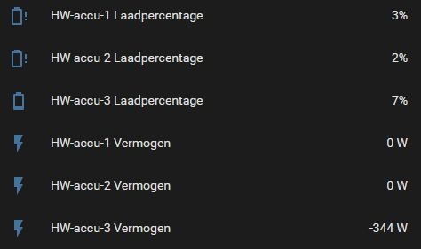

Vandaag update HA gedraaid en worden er 3 batterijen gevonden.
Moet ze toevoegen als ik weer thuis ben.
Helaas afgelopen dagen hebben de accu's niks gedaan alle energie gaat de warmtepomp in en de rest van het huis.
SpikeHome schreef op donderdag 6 februari 2025 @ 08:01:

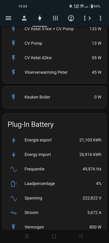

Overigens vanochtend zag ik wel iets opvallends. Geen zon, maar wel 0,2 kWh 'geladen' (verbruikt) door de batterij rond 6:00. De SoC bleef op nul en dus ook geen ontlading te zien.
Kan het nog niet verklaren, ga even kijken of dat vaker gebeurd. Iemand ook ervaring met iets soortgelijks?

Het lijkt erop dat de BMS zijn werk goed doet, Om te diepe ontlading te voorkomen, grijpt de BMS in als de spanning van de cellen te laag word, Klein beetje opladen spanning in de cellen weer oké, en laden stoppen.
Dit is denk ik wat er gebeurd is vanmorgen met je accu,
Misschien kan @HomeWizard_NL dit bevestigen?

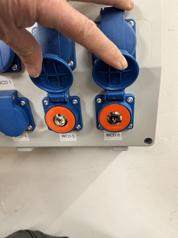

shthpnz schreef op woensdag 5 februari 2025 @ 17:58:
Besteld, ik koppel terug👍
De WCD-sloten zijn aangekomen en passen perfect in de kast👍

  • SpikeHome
  • Laatst online: 22:22
@Devke
HA batterijen geïmporteerd.
Afbeeldingslocatie: https://tweakers.net/i/gi1qnfsdjrJr0pzLeT_BaXf3xKU=/x800/filters:strip_icc():strip_exif()/f/image/ex2DLgBrN7XukOzTjxBr0WQT.jpg?f=fotoalbum_large
Eind van de dag kwam de zon door en toch naar 40% gekregen 2400w laden.
Nu na oven gebruik etc nog maar 19%over
[ Voor 12% gewijzigd door SpikeHome op 06-02-2025 18:23 ]

shthpnz schreef op donderdag 6 februari 2025 @ 18:16:
Bedankt voor de terugkoppeling.👍

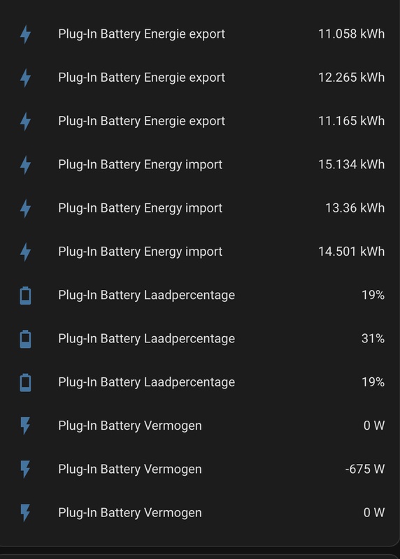

SpikeHome schreef op donderdag 6 februari 2025 @ 18:21:
@Devke
Heb hier HA ook een update gegeven. De batterij is dan heel snel toegevoegd. Ben alleen mn hele dashboard nu kwijt 🙈. Iets niet goed gedaan. Wel een mooie reden om de boel opnieuw netjes in te richten.

Hier nu ook toegevoegd in HomeAssistant.
De batterij laad ik nu handmatig.
Klopt hier iets niet haalt het volgens plaatje van de zonnepanelen nu.
In principe maakt het niet zoveel uit om dat het normale doel is van de batterij.

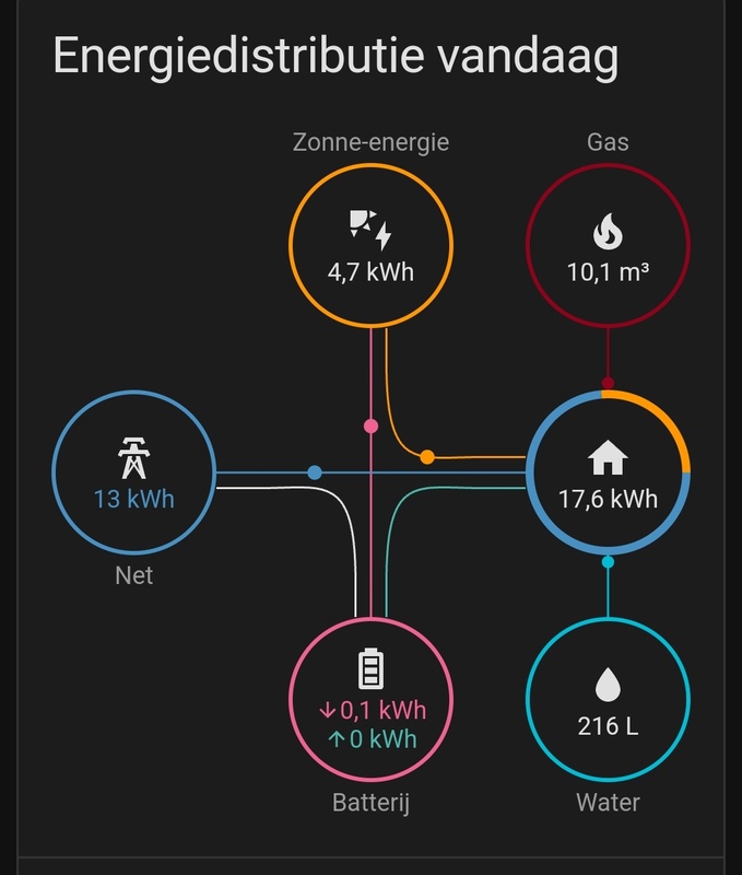

@peterbier ik heb net ook de batterijen toegevoegd aan het energie management.
Ziet er leuk uit weer.
Afbeeldingslocatie: https://tweakers.net/i/r_gWKxNpKwKeL6M0syCUCtEd6Yc=/x800/filters:strip_icc():strip_exif()/f/image/Spz8bGjmWrDOJxzzizX6hoZw.jpg?f=fotoalbum_large
Maar even niet kijken naar het verschil in verbruik :+

Interessant. Ik houd ook wel van dat soort dingen. Je leert een systeem mooi begrijpen. Ik had de RTE even snel berekend deze week vlgs de HW app. Dan zit ie op 82.2%. De week ervoor net op de 76%. Is wel vlgs app.
Afbeeldingslocatie: https://tweakers.net/i/q4-6bONYTj-0gWAbkDpG6z5nKQs=/800x/filters:strip_icc():strip_exif()/f/image/J0LYMUd4SOx95CdN820K4QbI.jpg?f=fotoalbum_large
Afbeeldingslocatie: https://tweakers.net/i/xzPwjdp_a35k7JPaUWRaSwG5bd0=/800x/filters:strip_icc():strip_exif()/f/image/erEoa7oQHwPGSIUn7bmzAHhh.jpg?f=fotoalbum_large
Volgens mij mist het aantal cycli in de integratie @HomeWizard_NL
Afbeeldingslocatie: https://tweakers.net/i/e_PHoOKHN5scFVtB7YAaU3zvGnM=/x800/filters:strip_icc():strip_exif()/f/image/A83ka9FGTi4ewesOwjIboReR.jpg?f=fotoalbum_large

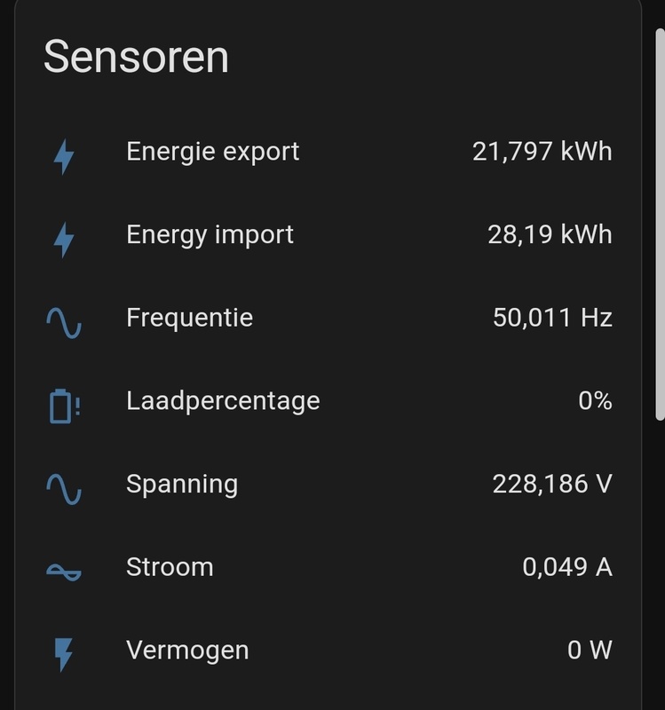

@peterbier en @crryp jullie hebben gelijk. Staat iets verder naar beneden. Die anderen had ik al ingeschakeld. Misschien eerst maar eens een paar uur gaan slapen zo 🤣🙈

@peterbier en @Devke
Nieuwe weergave maar gemaakt in HA
Afbeeldingslocatie: https://tweakers.net/i/WHARTTBfp9K0o3bY0zY9vP2ZavE=/fit-in/4920x3264/filters:max_bytes(3145728):no_upscale():strip_icc():strip_exif()/f/image/rw9KgQwKHzSDrsSImrK7BQsZ.jpg?f=user_large
1 accu nu aan het laden (zal zo stoppen want warmtepomp gaat draaien)
