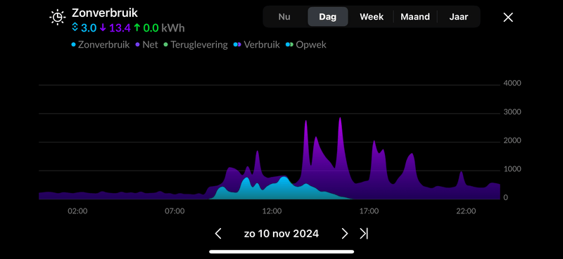

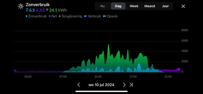

Verwijderd schreef op vrijdag 7 februari 2025 @ 16:17:
Zo, vandaag eens zitten rekenen. Oude logger uit gelezen. Productie zonnepanelen kost geen drol. (wordt verrekend in de huur) 2.422,660kWh afgelopen jaar. Dat komt neer op 0,0000742984983447946/kWh :)
Toen eens zitten uitpluizen wat ik in afgelopen 8 maanden op een dynamisch contract heb ingekocht en wat "weggegeven" Komt over de afgelopen maanden neer op € 0,267/kWh inkoop. (inc. BTW en energiebelasting) € 0,014/kWh verkoop. Dat eens weggezet tegen wat ik in de zomer nog moet inkopen. En in de winter in huis had kunnen houden. Mijn conclusie over de 15 jaar dat de verwachting is dat de Homewizard accu mee gaat haal ik twee accu's er wel uit. Zojuist dus een tweede er bij besteld. :9~
maak jij hier niet de klasieke fout om dit weer op een heel jaar te baseren ?
Even een gemiddelde dag tijdens de zomer vorig jaar bij mij thuis:
Afbeeldingslocatie: https://tweakers.net/i/jC_e5dhsOxl17vpDmGXxy3bZqMQ=/800x/filters:strip_exif()/f/image/QyIOSB8v5Gb8rem3UeEf7C4m.png?f=fotoalbum_large
op die dag:
opwek een mooie : 30,6 kWh
een eigenverbruik van mijn eigen zonnestroom : 6,5 kWh (dus direct van PV richting huis)
teruglevering naar het net: 24,1 kWh
tijd dat ik stroom uit het net nodig had was:
van 0:00 - circa 7:00 , daarna geen stroom meer uit het net tot
circa 20:30 waar de eerste netstroom weer nodig was, tot 21:30 echter nog steeds deels zonnestroom, pas daarna volledig op netstroom; totaal was dit 3,5 kWh.
als ik in deze periode terug kijk is dit een behoorlijk mooi voorbeeld waarbij het standby gebruik, zeker in de vroege uurtjes iets onder en rond de 200W lag, in de avond beduidend hoger.
Afbeeldingslocatie: https://tweakers.net/i/q-tcBDQ7moC15T66kV1hparbJeg=/800x/filters:strip_exif()/f/image/6BE4r18p8UlGTiYlUoSDnG4C.png?f=fotoalbum_large. grppig zie je dat hier het piekverbruik ook niet boven de 800W uitkomt en veelal lager is.
vertaal ik dat naar een gebruiks-situatie voor de HW thuis-batterij dan zie ik aantal zaken:
- ik krijg tijdens deze periode de batterij prima vol (meer dan zelfs, alleen zal deze door het overaanbod aan PV stroom overdag ook niet meer worden aangesproken, dus geen kans dat deze een tweede keer geladen kon worden.
- de 800W limiet zou in mijn geval geen probleem geven.
- één batterij, is met effectief van circa 2 kWh dus onvoldoende om volledig op NOM te komen, twee batterijen krijg ik echter niet leeg. (ik heb daarvoor ook even gekeken naar de dag vóór en de dag na deze datum.) met twee batterijen zou ik echter hier op deze datum wel op NOM komen.
kijk ik echter op 10 november van dat jaar (2024); ziet het verhaal compleet anders uit.
Afbeeldingslocatie: https://tweakers.net/i/gRsF4ythfl4e3H1Ooaj-rmVuFGM=/800x/filters:strip_exif()/f/image/LJxLFbtB039KYDpp40tOeJtV.png?f=fotoalbum_large
je ziet hier :
- wel nog een kleine PV stroom geduurende de dag van 3 kWh.
- een netverbruik van 13,4 kWh (warmtepomp had hier 4 kWh verbruikt)
- geen teruglevering stroom welke over zou zijn om op te kunnen slaan in de HW thuis-batterij, die blijft dus leeg, overige dagen in deze periode nagenoeg het zelfde beeld,
5-nov was de laatste dag waar ik nog 2,8 kWh aan teruglevering had, dus na die datum was er geen effectief gebruik van de batterij mogelijk.
wil je echt kijken of een thuis batterij van voordeel is zul je dus niet zozeer op jaar maar echt op dagniveau moeten gaan kijken.
even los van je berekening, want ik denk dat je daar een aantal zaken bent vergeten. (bv de energiebelasting die je terugkrijgt) en teruglevering bij een dynamisch tarief is ook nog eens vrij lastig te berekenen.
In deel 1 zijn ook een aantal simulaties (veelal met hulp van HA) uitgevoerd die dit per dag beoordeeld hebben, kijk maar eens wat (in deel 1) daar de uitkomsten van waren.
Zeker zolang je nog met saldering te maken hebt is de kans zeer klein dat je binnen aanzienlijke tijd een batterij zou kunnen terugverdienen. Veelal zijn er andere mooi argumenten waarom mensen zelfs nu al hiervoor kiezen. Na 2026 zal dit anders worden maar ook daar is de kans om hier snel rijk van te worden niet echt aanwezig.

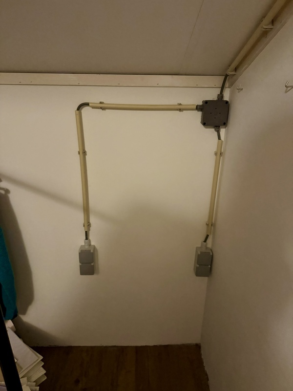

Verder nog een echte elektra noob vraag: kan ik twee batterijen op één dubbel stopcontact zetten of zitten ze dan eigenlijk op één aansluiting?
Matrox001 schreef op zaterdag 8 februari 2025 @ 12:38:
Ben al een tijd lang trouwe volger van de diverse thuisbatterij topics. Hoewel de technische details me veelal boven de pet gaan is mijn interesse groot.
De homewizard lijkt me een leuke kennismaking. Een vraag waar ik geen antwoord op kan vinden is de volgende: Is het met de huidige HW app mogelijk om de batterij in de daluren “s-nachts uit te schakelen ? Onze auto staat dan op te laden en die trekt dat batterijtje dan in no time leeg terwijl ik de zonnestroom graag in de avond en ochtend wil gebruiken.
Een dubbel stopcontact zit normaal gesproken op dezelfde fase en groep, dus twee thuis-batterijen op een dubbel stopcontact te zetten is dus niet zo'n goed idee omdat je dan 800W + 800W = 1.600W aan het invoeden (in je huis) bent terwijl dit in een normale situatie slechts wettelijk 800W mag zijn.
Wat hier wel kan is als je hiervoor een eigen groep (zekering) hebt waar ook geen andere gebruikers op aangesloten zijn, in die specifieke situatie is dat namelijk wel toegestaan. Maar een bestaande dubbel stopcontact in je huis zal hier dus normaal gezien niet aan voldoen.

MacD007 schreef op zaterdag 8 februari 2025 @ 12:49:
Ga je hier niet de fout in dat ze standaard om en om 800W leveren en niet tegelijkertijd.
Wat natuurlijk ook een probleem is. Voor het laden van de accu werken wij met opbrengst uit de zon. Niks zo veranderlijk als het weer. Zie afgelopen december. Zonnepanelen had je niks aan. Ik ben in juni overgegaan op een dynamisch contract. Waarom? Domweg goedkoper dan wat ik bij de vorige leverancier bij verlening had moeten betalen. Destijds dat ik van de verhuurder panelen op het dak "kreeg" kon ik kiezen uit 6 of 9 panelen op het dak. (meer past niet) Dat werkte met salderen heel leuk omdat de opwek net iets meer is dan mijn verbruik. Hielt er zelf een paar grijpstuivers aan over. Dat is dus helaas niet meer zo. Bij een vast contract heeft men diverse constructies bedacht. Bij een dynamisch contract krijg je de marktprijs. Ook als deze negatief is. Ik zit even niet bij de computer waar ik alles op heb. Maar kwam er op neer dat ik in juni €0,41 moest toe betalen. Terwijl er voor het pisbeetje wat in november het net is op gegaan iets van vijf euro nog wat kreeg. (vraag en aanbod) Dat over de acht maanden dat ik nu dynamisch zit komt dat op iets van €0,015/kWh wat je nog krijgt voor je terug levering. Dat zet sowieso dus geen zoden meer aan de dijk. Sommige noemen het net een accu. leuk bedacht, maar als je dan "je eigen stroom" terug moet kopen voor iets van €0,260/kWh.... Als ik dat dus tegen elkaar weg zet kom ik er bij mij op uit dat een accu de moeite is. Het is met de hakken over de sloot. Maar toch. :) Daarnaast heb ik destijds het verschil door de zonnepanelen in een potje gestopt met de gedachte dat wij ooit aan de accu moeten. Uit dat potje kan ik fluitend de accu's betalen. :*)
Ik ben het hier niet mee eens.
Wat belangrijk is is hoeveel aan gebruikers reeds van de groep gebruik maken. Denk daarbij ook aan apparaten die incidenteel in een WCD van die groep worden gestoken zoals bv een stofzuiger.
Tel het totaal vermogen van alle apparaten die van die groep gebruik maken bij elkaar op en dan weet je wat er nog aan vermogen beschikbaar is voor de batterijen.
Een standaard groep is 16A/3600W. Als je dus minder dan 2000W aan maximaal gebruik heb dan kan je probleemloos 2 batterijen op een (dubbel)WCD van die groep aansluiten.
Heb je die ruimte niet dan zal je ze over meerdere groepen moeten verdelen.

Bij een vast contract maakt het geen reet uit inderdaad. Bij een dynamisch contract wil je juist de auto laden als het tarief laag is. En uit je huis accu gebruiken als het tarief hoog is.
Zie onderstaande grafiek. In de nacht kan je dus goedkoper laden. Terwijl je in de ochtend en avond een piek hebt omdat iedereen zijn koffie en broodrooster aanzet. En je dus je zonnestroom tijdens die pieken uit je huis accu kunt trekken dan wordt het echt interessant. Laat je echter de huis accu in de auto accu leeg lopen dan heb je dus geen lading meer voor de ochtend piek. En dan wordt het toch weer een duur bakkie pleur. ☕️
Afbeeldingslocatie: https://tweakers.net/i/oD054GtmaC1slLSQ09RFRPsaobs=/x800/filters:strip_exif()/f/image/K37Y4NIlP0ZLXQaErWq9PyOO.png?f=fotoalbum_large

In de zomer heb je vaak ook lage tot zeer lage prijzen bij een dynamisch contract.
bv hier een kort overzicht van laagste en hoogste prijzen welke tussen 1-7-2024 en 15-7-2024 waren (incl. belastingen)
bijzonder is dat in dat tijdsbestek slechts 1 negatieve prijs van 1 uur te zien was.
Afbeeldingslocatie: https://tweakers.net/i/_GligXQIdjg1_ezQSAf6uOcktYI=/x800/filters:strip_icc():strip_exif()/f/image/V7ZJiyluOygV7GU49JRtR0Lr.jpg?f=fotoalbum_large
(bron: jeroen.nl/)

Geen zorgen je kunt gewoon de 4 batterijen vrijschakelen zodat je met 3200 watt kunt laden en ontladen.
Zolang de elektricien er maar voor zorgt dat de 4 batterijen op een eigen groep zitten waar niets anders op zit, ik bedoel je kunt dus ook per batterij een groep gebruiken maar je mag de 4 batterijen ook gewoon op 1 groep zetten zolang de batterijen maar op een eigen groep zitten.
Houd wel rekening met je wcd’s een goede kwaliteit gebruiken waarbij het inwendige doorverbonden is met 4mm2 draad of liever nog 2 dubbel wcd’s waar je de kabel dus op dubbelt.
Zolang je op die groep maar niet meer dan 3200watt invoed of oplaad zit het ok, laat je over de details voorlichten door de elektricien.
Succes met NOMMEN 👍
een eigen eindgroep (1-fase) die achter een voor NL standaard 16A afgezekert is kan maximaal 3.680W aan,
de 4 HW batterijen komen aan deze maximale stroom van 16A met hun totaal vermogen van 4*800W = 3.200W niet aan.
De NEN1010 gebruikt tabel 52.B.5 voor de maximaal toelaatbare stroom, afhankelijk van de installatievorm heeft dat uitwerking op de maximale stroomsterkte, in dit geval blijf je met de standaard gebruikelijk 2,5mm kerndoorsnede ruim onder deze waarden.
Wil je echter 4mm gebruiken zal dat tot de groepenkast uitgevoerd moeten worden.
Afbeeldingslocatie: https://tweakers.net/i/C75pGmLvA9fRQlezzarQ0Z_v3zM=/fit-in/4920x3264/filters:max_bytes(3145728):no_upscale():strip_icc():strip_exif()/f/image/CDxY1TPwabWJmMnsmTjiznWl.jpg?f=user_large
dit is bv een handige opbouw 4 delige stopcontact van een prima merk (ABB).
Afbeeldingslocatie: https://tweakers.net/i/fGr560vlnsooDxyHc63roTrtCpw=/fit-in/4920x3264/filters:max_bytes(3145728):no_upscale():strip_exif()/f/image/1RLv7ydFCKOSeWrOYcBExESc.webp?f=user_large
specs van ABB
link van bv bij eletramat:

Ik kan er dus vanuit gaan dat het in orde is?
Hierbij een beeld van hoe het aangesloten is:
Afbeeldingslocatie: https://tweakers.net/i/FtFFhhaQEKXc2L4iwKAcnIduiTI=/x800/filters:strip_icc():strip_exif()/f/image/QYk6b0cMcE96MRitG9ieQYPP.jpg?f=fotoalbum_large
Gizz187 schreef op zaterdag 8 februari 2025 @ 20:30:
Het gaat er natuurlijk ook om hoe het intern is aangesloten, bijv. in de lasdoos/verzameldoos.
Heb je een 3x25A aansluiting? Want dan zou het mooi zijn geweest de stopcontacten over meerdere fases te verdelen. Heb je een 1-fase aansluiting, dan is dit het maximaal haalbare. En dit alles zit op een eigen groep in de meterkast? Het kan werken, maar het voelt voor mij persoonlijk wel veel om 4x800 zo aan te sluiten, omdat je 3200 Watt constant door een kabel en stopcontacten gaat sturen die in theorie 3680 Watt aan moeten kunnen, maar je belast het wel "langdurig" boven de 80%. Ook wel benieuwd naar hoe het in de lasdoos is aangesloten (niet openen zonder de groep af te schakelen!)
In theorie denk ik: Ja, maar er zijn betere oplossingen en je zoekt wel een beetje de grens op, al zit je wel aan de goede kant ervan.

3x25A rings a bell voor in mijn meterkast. Enkele weken geleden heeft Enexis namelijk een 3-faseaansluiting geïnstalleerd. Momenteel gebruik ik slechts één aparte groep voor deze aansluiting in de meterkast.
Waarom lijkt dit toch op de grens van wat veilig is? Het is namelijk exact het antwoord geweest dat ik per mail heb ontvangen van HW.
Daarnaast, hoe controleer ik of het correct is aangesloten en geen risico vormt?
[ Voor 4% gewijzigd door Gizz187 op 08-02-2025 21:14 ]
Tja... Wat ik dan persoonlijk zou willen weten is hoe de draden "gelast" zijn in de verdeeldoos. Is dat met ouderwetse "twist" lasdoppen of met "instekers"?
En ik zou willen weten of de kabel zelf (die naar de meterkast gaat) inderdaad uit 1 stuk bestaat of onderweg ook nog een keer gelast is.

Gizz187 schreef op zaterdag 8 februari 2025 @ 21:11:
Je zit qua specs binnen de grenzen hoor, dus vanuit dat oogpunt prima en goed dat je het zo hebt ingericht en aangevlogen.
Eén: Vertrouw je de persoon die het heeft aangelegd? Ik heb hier vorig jaar 2 beunhazen in de garage aan de slag gehad met een verbouwing die ik achteraf niet kon vertrouwen. Inmiddels heb ik al een stopcontact moeten vervangen waar een bruin "brandvlekje" op zat... Mijn elektricien komt binnenkort stopcontacten voor de accu's aanleggen, verdeelt die op mijn verzoek netjes over de 3-fases, etc. Dat was in jouw geval ook beter geweest ivm gelijke belasting van de fases, je apparaten in huis zitten namelijk ook verdeeld over die 3-fases, nu kan je het mogelijk scheeftrekken.
Dus de opzet gaat wel werken. De vraag is even hoe netjes het op de achtergrond is uitgevoerd. Minimaal 2,5mm2 kabel (kan je checken), hoe het in de lasdoos is geregeld (kan je checken, wel even de groep eerst uitschakelen ivm veiligheid!). Evt. een foto hier delen?
sorry, maar uit deze foto kun je helaas geen oordeel over de installatie geven, zoals hier al is aangegeven in de verschillende posts hiervoor zou je ook het binnenwerk moeten zien.
Dus:
- juiste bekabeling
- juiste conectoren
is dit echt uitgevoert door een deskundige ? Dan kun je in ieder geval vragen welke diameter en type draad hij gebruikt heeft en welke conectoren (lasklem, merk en type hij verbouwd heeft)
tevens zou ik ook de aanpassing in je groepenkast willen zien, hoe is deze zowel van buiten als ook binnenin geplaatst. mn welke zekering hij hier verbouwd heeft. Foto van je groepenkast is zeker hulpvol.
En daar kun je als leek, wat de vorige ook al juist aangaven beter niet zelf aan sleutelen en als je dat doet zorg in ieder geval dat op deze eindgroep de spanning er ook echt af is, en nee ga dat dus niet met zo'n ekelvoudige spanningsmeter aka schroevendraaier testen, daarvoor heb je gewoon een duspol voor nodig (en die zul je niet in huis hebben verwacht ik).

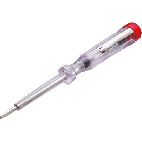

crryp schreef op zaterdag 8 februari 2025 @ 23:39:
Lukt met een multimeter ook prima toch? Goeie stand en dan even meten op de line en null?
Er is een rede voor dat professionals een Duspol gebruiken...
Deze dingen helemaal never nooit niet gebruiken. Daar staat soms letterlijk de doodstraf op. (dat het nog legaal is die ondingen te verkopen) Als je er één hebt. Gooi weg!

  • Gizz187
  • Laatst online: 12-10 19:59
MacD007 schreef op zaterdag 8 februari 2025 @ 23:34:
Dus:
- juiste bekabeling
- juiste conectoren
En daar kun je als leek, wat de vorige ook al juist aangaven, beter niet zelf aan sleutelen en als je dat doet zorg in ieder geval dat op deze eindgroep de spanning er ook echt af is, en nee ga dat dus niet met zo'n ekelvoudige spanningsmeter aka schroevendraaier testen, daarvoor heb je gewoon een duspol voor nodig (en die zul je niet in huis hebben verwacht ik).
Bedankt voor je reactie en je bezorgdheid.
Ik heb inderdaad met een professionele elektricien gewerkt die gecertificeerd is en ervaring heeft met dit soort installaties. Toen Enexis de ombouw van 1-fase naar 3-fase uitvoerde, vond hun elektricien de nieuwe aansluitingen in de meterkast netjes en correct aangesloten.
Wat betreft je vraag: De bekabeling en connectoren zijn allemaal volgens de normen en specificaties uitgevoerd volgens hem.
Ik waardeer je advies om niet zelf aan de groepenkast te sleutelen en zal dat ook zeker niet gaan doen, hoor. Voor nu ga ik ervan uit dat de installatie in orde is, maar ik zal je advies in gedachten houden voor eventuele toekomstige aanpassingen of controles.
Voor nu is het wachten op de HW-batterijen, waar ik hopelijk snel meer van hoor. Ik had om 13.00 uur besteld op de dag dat de pre-orders geplaatst konden worden.
Nogmaals bedankt voor het meedenken en jullie hulp! :*)
Was het niet 1 batterij per WCD? Die voelt aan als 2. Ben geen electriciën.
