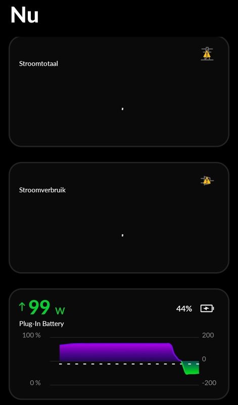

  • dotternetta
  • Laatst online: 06-10 15:25
Accu verbind vandaag niet met P1 meter, ben ik de enige?
Update: probleem ging weg nadat ik de P1-meter in de app uit mijn huis had verwijderd en opnieuw had geïnstalleerd. Wifi opnieuw instellen hielp niet.
[ Voor 58% gewijzigd door dotternetta op 09-02-2025 22:30 ]
"Just charge the freaking thing to 100 percent" 😄
  • rtunru
  • Laatst online: 11-10 18:36
dotternetta schreef op zondag 9 februari 2025 @ 16:06:
WiFi probleem?

Even voor mijn beeld. De P1 meter weet niet wat er nu door de meter fietst. Toch laat de batterij een oplaad en ontlaadmoment zien. Gaat dit via de cloud? Of ......
Afbeeldingslocatie: https://tweakers.net/i/CkNttNR08HhpOEN6h1Tgn-LK0HE=/800x/filters:strip_icc():strip_exif()/f/image/8RSdwNAHTdBeixNTjkJpEKPM.jpg?f=fotoalbum_large
Afbeeldingslocatie: https://tweakers.net/i/XEN0eldpBiwIhfCtu40sDHhJdKs=/x800/filters:strip_icc():strip_exif()/f/image/f8aNtUfZaqqNQ8SU0Fqi6lxC.jpg?f=fotoalbum_large

Devke schreef op zondag 9 februari 2025 @ 16:28:
Rood betekent cloud verbinding is weg, maar accu en p1 communiceren lokaal.

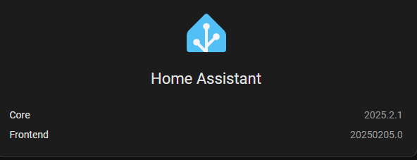

Updaten van docker container zou echt fluitje van een cent moeten wezen. Nog nooit problemen gehad hier op synology nas. Alleen als je en usb zigbee controller wilt is het wat lastiger verder prima ervaring mee.
Ik run dit sh bestand (wel versie aanpassen natuurlijk)
sudo docker stop homeassistant
sleep 5
sudo docker rm homeassistant
sleep 5
sudo docker pull homeassistant/home-assistant:2025.1.1
sleep 5
sudo docker create --name homeassistant --restart=always --net=host -p 8123:8123 -e PUID=[yourid]-e PGID=[yourid] -e TZ=Europe/Amsterdam -v [localfolder]:/config -v [localfolder]:/media homeassistant/home-assistant:2025.1.1
sleep 5
sudo docker start homeassistant
En de [] ook vervangen uiteraard. Poort evt aanpassen etc.
Zojuist gedaan na 1 minuut was hij weer up en running met versie 2025.2.1 klaar voor de batterijen laat die nu maar is komen!! :D

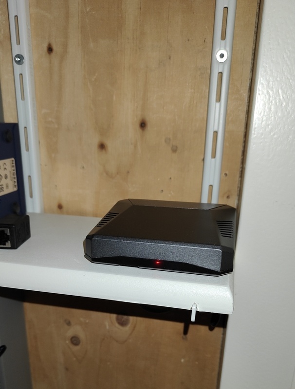

Een Raspberry Pi is een geweldig product voor HomeAssistant.
Printplaat heb ik in zo,n kastje gebouwd.
Verbruik is ongeveer 3 Watt.
Afbeeldingslocatie: https://tweakers.net/i/0gWNSakzTOWDaak3DDWRuk1qzvI=/x800/filters:strip_icc():strip_exif()/f/image/tHZAmXVGCtJkEZuSqswFMBOO.jpg?f=fotoalbum_large
Afbeeldingslocatie: https://tweakers.net/i/HDaGVRc3r1vDX6xz3PJvHa7pGXk=/x800/filters:strip_icc():strip_exif()/f/image/2lha4DYEetUxVhitm7BsCf24.jpg?f=fotoalbum_large

Update mbt HA. Ik heb met @crryp even zitten DM'en. Dank voor de tips. Het werkt idd een stuk makkelijker zo. Scriptje runnen en de update volgt zonder je configuration.yaml en automatiseringen maar aan te raken. Moet alleen de batterij weer even in HA zien te krijgen. Die stond erbij na de laatste update. Nu zie ik hem niet. Kwestie van ff checken of ik de goeie versie heb gepakt.
Edit : versie 2025.1.2

Devke schreef op zondag 9 februari 2025 @ 20:25:
Daar zou de batterij zichtbaar in moeten zijn toch @DCSBL?
Nee 2025.2.1 :)

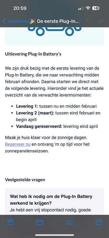

  • crryp
  • Laatst online: 13:52
asing schreef op zondag 9 februari 2025 @ 20:57:
Ik verwacht morgen geen batch. Homewizard had aangegeven dat het later die week gaat zijn. En daarna gefaseerd de komende 2 weken.
Mmm oke in de mail van laatst stond batch 1 tussen nu en midden februari. (Die blog mail) Dat zou toch aangeven wel aankomende week we gaan t zien!
Afbeeldingslocatie: https://tweakers.net/i/cuutF8QsABuh_D3ytiGZu73hafU=/x800/filters:strip_exif()/f/image/Xria38J4aMosF5Y5iV7md2kK.png?f=fotoalbum_large
[ Voor 29% gewijzigd door crryp op 09-02-2025 21:00 ]
