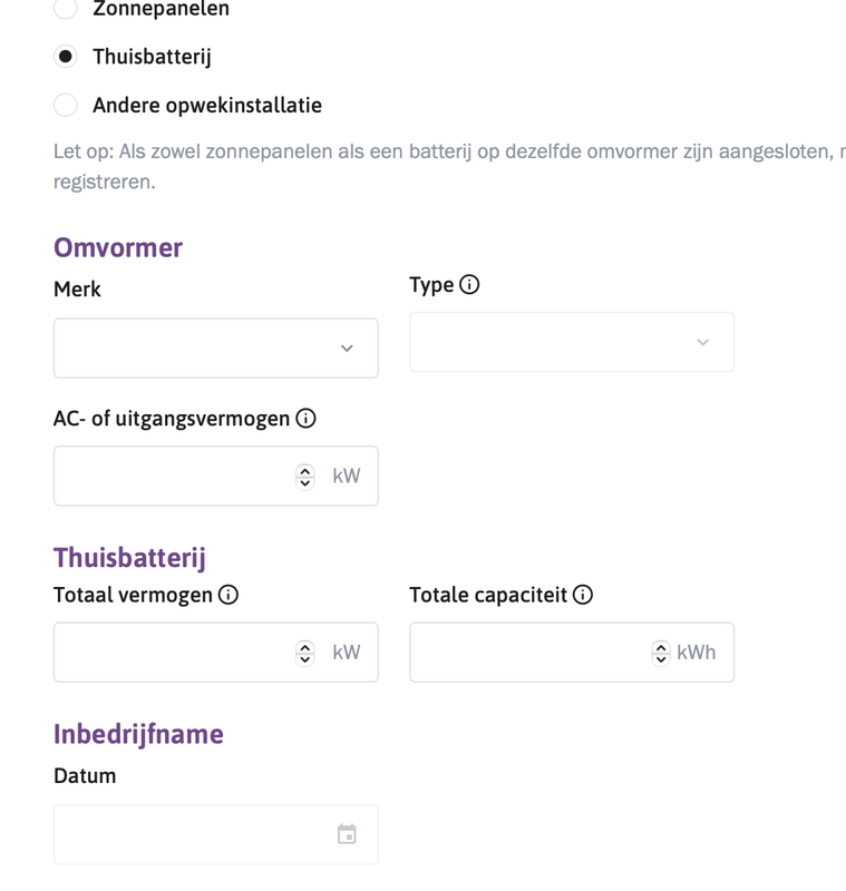

Moet je de batterij van HW ook aanmelden bij energieleveren.nl?
  • ivo1969
hier stond een offtopic bericht.
[ Voor 112% gewijzigd door teacher op 26-03-2025 09:03 ]
  • fikkie123
  • Registratie: Februari 2025
  • Laatst online: 21-03 23:45
reneol1 schreef op dinsdag 25 maart 2025 @ 20:50:
Nee, je levert niet maar verbruikt extra. Staat ook ergens op site HW
  • mike123
  • Laatst online: 06:36
Ik zou niet weten waarom je de HW batterij zou moeten aanmelden.
Je levert niks terug aan het net dus het net word ook niet extra belast op 1 of andere manier.
Je slaat je eigen stroom op en haalt het er weer uit. Hetzelfde idee als bij een ups, alleen die word niet opgeladen als er overproductie is.
  • KokovD
  • Registratie: Maart 2025
  • Laatst online: 30-05-2025
Zo heb ik de info hierover wel gelezen en de batterij dan ook aangemeld. Misschien onterecht als ik de reacties hierboven lees. Ga het nog eens bekijken.

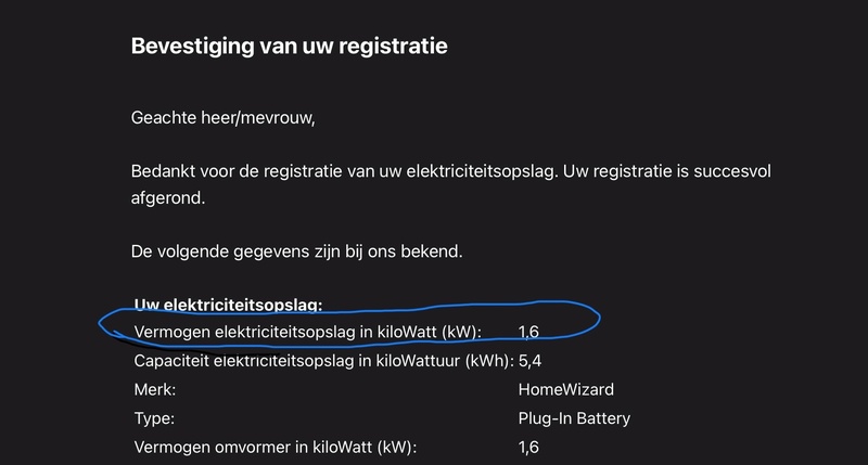

opgeven van je data is nodig om de netbeheerders te laten weten hoeveel PV er geïnstalleerd is en hoeveel ze aan invoeding kunnen verwachten. Daar kunnen ze dan weer de infra op ontwerpen en/of aanpassen.
De HW batterij levert niks terug en geeft om die reden geen verschil in netbelasting. Het wordt hooguit beter voor de netbeheerder omdat je minder stroom invoed dan je zonder batterij zou doen. Als dit een probleem zou zijn zou je ALLE apparatuur moeten registreren die in staat is overtollige zonnestroom op te maken. Denk aan boilers, slimme laadpalen, je warmtepomp als die dat kan etc. Daarnaast is er alleen een verplichting tot het registrereren van opslag met een vermogen vanaf 0,8kW. Dat is iets anders dan de opslagcapaciteit, die gaat in kWh. Een HW batterij levert maximaal 0.8kW dus valt buiten de verplichting.
Dus ik registreer de mijne niet. Ik heb hem netjes gelocked op 800W en ik zie geen enkele reden om ze te registreren, behalve dat de overheid, netbeheerder en energiemaatschappij mij dan weten te vinden voor een "verrassing" :X .
Ik heb het wel gedaan, al stond HomeWizard nog niet in de lijst (iets met anders...).
Het effect van deze batterijen zal juist positief zijn op afvlakken van de netbelasting en steeds meer mensen in de buurt hebben er ook een of twee, dus als de netbeheerder weet dat zowel terugleveren als verbruiken in de avondpiek gedempt worden, dan hoeft hier misschien niet onnodig de straat open.
Zonder de info welke batterij er staat moeten ze een aanname doen en daar naar handelen. Dat kan verkeerd uitpakken als ze door gemeten teruglevering in het donker van een worst case scenario uit gaan, dus van accu's die op de onbalansmarkt handelen.
[ Voor 17% gewijzigd door netappie op 26-03-2025 07:18 ]

Maar als je je HW PIB’s nou wel gewoon wil aanmelden…
Het vermogen van de omvormer is me duidelijk (0,8 kW per stuk) maar wat is het vermogen elektriciteitsopslag in kW?
0,8 kW en 0,8 kW per stuk zodra je de veiligheidsrestrictie er af haalt?
Ik denk dat je een paar eenheden door elkaar haalt.
een accu heeft opslagcapaciteit, uitgedrukt in kWh. de accu
En laad / ontlaad capaciteit uitgedrukt in kW. de omvormer
Voor het wel of niet aanmelden is de capaciteit van de omvormer van belang.
Tot 0,8kW is aanmelden niet nodig, daar boven wel.
Als de veiligheids restrictie er af is met 2 accu's moet je dus aanmelden.

Peterhardenberg schreef op woensdag 26 maart 2025 @ 10:31:
Ik haal niets door elkaar 😉
Bij aanmelden word het vermogen electriciteitsopslag in kW gevraagd 🤷‍♂️

  • Peterhardenberg
  • Laatst online: 08:49
easywoods schreef op woensdag 26 maart 2025 @ 10:38:
"Vermogen van de opslag" dat snap ik niet, misschien capaciteit van de opslag.
Opslag druk je niet uit in vermogen.

Peterhardenberg schreef op woensdag 26 maart 2025 @ 10:46:
Ik snap het ook niet vandaar mijn vraag hier 😜

  • Peterhardenberg
easywoods schreef op woensdag 26 maart 2025 @ 10:48:
Daarom nog een keer de uitleg,
Vermogen van de opslag is er niet.
Wel capaciteit van de opslag, deze word uitgedrukt in kWh
De omvormer van de accu levert vermogen en dat drukken we uit in kW

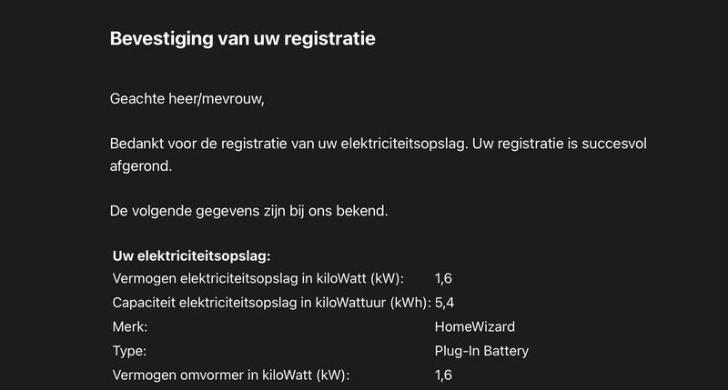

  • easywoods
  • Registratie: Juli 2024
  • Laatst online: 15:57
Peterhardenberg schreef op woensdag 26 maart 2025 @ 10:52:
Dus ze vragen naar iets wat niet bestaat denk je?

  • mrme12345
easywoods schreef op woensdag 26 maart 2025 @ 10:58:
Ze bedoelen met elektriciteitsopslag waarschijnlijk gewoon de batterij, dus je moet lezen vermogen van de batterij en die is 0,8kW
energienerds.nl

  • Peterhardenberg
Afbeeldingslocatie: https://tweakers.net/i/b3ZKI6bW9ubamvlk8UHleSlTkDw=/x800/filters:strip_exif()/f/image/OKfiqqk3UPA6KiQap37C38pr.png?f=fotoalbum_large
Het is mij duidelijk.
Er word gevraagd om het vermogen van de omvormer
en het totale vermogen van de thuisbatterij en dat is idd gelijk aan het AC- of uitgangs vermogen.
Deze vraag is van belang als er meerdere accu's of omvormers zijn.
Maar de capaciteit word dus aangegeven in kWh
vermogen in kW

mrme12345 schreef op woensdag 26 maart 2025 @ 11:11:
Er staat duidelijk kW achteraan, dus dat is vermogen. Dus dan is het 0,8 kW voor de HW. Niet heel spannend als je het mij vraagt.
Thx, het begint te dagen, ik raak in de war door de term electriciteitsOPSLAG blijkbaar 8)7

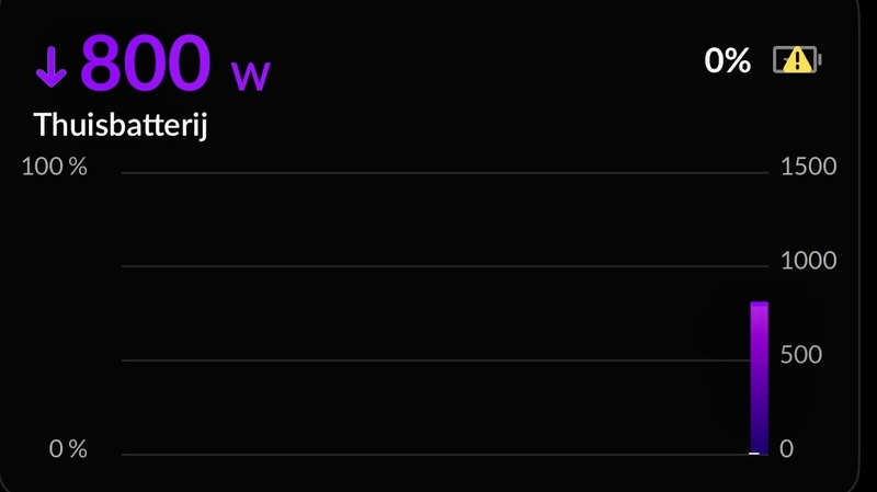

De berichtjes gaan hier zo hard dat ik het risico loop dat dit hier al besproken is maar onlangs had ik even een schrikmomentje want toen ik rond 0.30 even op de NU verbruik keek zag ik een geel waarschuwings symbooltje dus dacht oh nee hè…
Afbeeldingslocatie: https://tweakers.net/i/1Rh9obPK1JDL0LickBI_sJaMD-U=/800x/filters:strip_icc():strip_exif()/f/image/XivxdyKWJhhPmzDxcYp7DcSO.jpg?f=fotoalbum_large
Tegelijk gaf hij aan dat de batterij volle bak aan het laden was. Naar buiten gekeken maar nee, de zon scheen toch niet om 0.30u.
Even verder gekeken en zag ik deze melding:
Afbeeldingslocatie: https://tweakers.net/i/R6siZ60nVuwKUjsYUvqXp1yNHqA=/800x/filters:strip_icc():strip_exif()/f/image/KdDOqpunRSPBWfC1oNTW3Bx4.jpg?f=fotoalbum_large
Huh, “inactiviteit”??? Hoe bedoel je, de accu was net voor 0.00 leeg en toen meteen gaan laden aols hieruit blijkt:
Afbeeldingslocatie: https://tweakers.net/i/QR_kUYUEex-wX3hod19Av1zij7g=/800x/filters:strip_icc():strip_exif()/f/image/m8JZwvO7iquOXcejNBtLJpsB.jpg?f=fotoalbum_large
Kan me voorstellen dat als er langere tijd (dagenlang) geen zonlicht is en de accu continu (leeg) in stand-by blijft dat niet gezond is voor de accu maar hier komt hij net uit een volle laad en ontlaad cyclus van die dag….
Dan vind ik dit een rare actie?
Toch benieuwd hoe vaak dit gaat gebeuren. Ook weer iets wat je rendement omlaag brengt trouwens, de rekenaars kunnen opnieuw beginnen… 😁
BSM die ingrijpt omdat de batterij net even te diep ontladen is. @HomeWizard_NL zou de ontlaad curve vlakker kunnen maken als de batterij leeg begint te raken. (Het omgekeerde van opladen)

Hé je kunt een HomeWizard batterij eigenlijk niet goed aanmelden. Zie onderstaand scherm.
Je kunt 0,8kW niet in vullen het laagste is 1kW.
Verder stond HW niet in de lijst. Bij kiezen van anders kun je het merk en type toevoegen.
Afbeeldingslocatie: https://tweakers.net/i/XLziO2gvSwi_Efv61ZiABVr2yQ8=/800x/filters:strip_exif()/f/image/Xuim82TXSysIVuD3O6i6ff73.png?f=fotoalbum_large
[ Voor 14% gewijzigd door GL007 op 26-03-2025 14:49 ]

GL007 schreef op woensdag 26 maart 2025 @ 14:44:
Je hoeft een enkele HW batterij niet aan te melden, in het vorige topic kwam dit al een keer aan bod.
