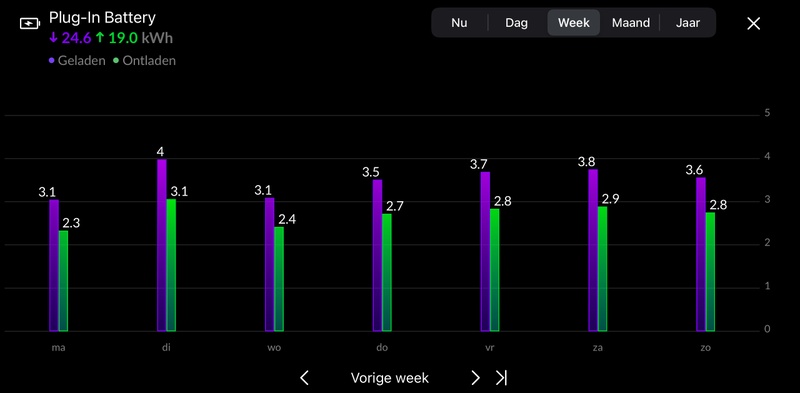

Spontaan werkt de PiB weer.
Hieronder het overzicht van vorige week en deze week. Vorige week een RTE van 77% en deze week 76%.

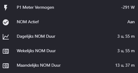

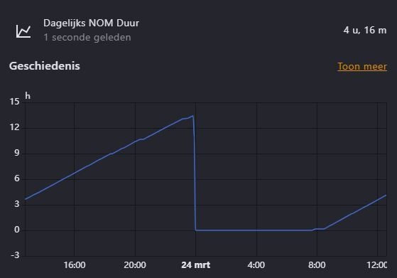

Het is een erg mooie week geweest voor NOM. Vanmorgen uitgekomen op 0% batterijcapaciteit (2 HW batterijen).
Afbeeldingslocatie: https://tweakers.net/i/L_3RZK2lm4efxByu8dvg7s31fXA=/800x/filters:strip_icc():strip_exif()/f/image/vuIjbNvf5uG5bbXo0r0sw8V3.jpg?f=fotoalbum_large
gise schreef op zondag 23 maart 2025 @ 11:32:
Ja, de batterij doet precies wat geadverteerd is en wat we ervan mogen verwachten, maar daarnaast is het toch goed om voor bedrijven om te kijken wat de feedback is en of er verbeteringen mogelijk zijn en om te kijken of er aan deze vraag voldaan kan worden.
Een “Idle” profiel aanmaken en knopje in de app maken naast de huidige twee profielen is niet een hele grote verandering in werking of product scope, maar het kan wel zorgen voor meer gemak en controle voor de eindgebruiker.
Helemaal openzetten via API aansturing zie ik niet gebeuren, HW moet ook de veiligheid (en garantie) willen waarborgen, maar het aanbieden van extra profielen waar tussen gekozen kan worden, daarna het aanbieden van wisselen via API (met degelijke time-outs, je wilt niet dat ze elke 1 sec gaan schakelen tussen profielen) en het voorkomt dat gebruikers de noodzaak zien om workarounds te moeten toepassen zoals de batterijen van de wifi gooien.
Je hebt altijd nog het BMS om de accu te beschermen. Alles wat een negatieve uitwerking op de accu heeft moet je niet mogelijk maken, zoals:

Vorige week met een RTE van 77% afgesloten. Wat ik voornamelijk die week zag is wanneer je het laad gedrag kunt aanpassen naar bijvoorbeeld 700 watt ipv 800 watt de RTE omhoog gaat. Op 1 dag was dit toevallig het geval bij 1 van de batterijen waarbij het ontlaad gedrag redelijk identiek was.
Waar is de zon nu in zuid-holland? Het laden gaat wel even duren zo :+

gielz schreef op maandag 24 maart 2025 @ 09:46:
Klopt, er wordt hier gauw gezegd dat een hoge belasting een betere RTE oplevert. Dat is waar, maar ook weer niet het hele verhaal. Het is een curve die weer (iets) afneemt naarmate een omvormer meer op z'n maximale levert.
Leuk dat je dat ook hebt kunnen constateren.

Vorige week een RTE van 71%.
Een 'all-time' RTE van 74,5%. (afgerond dus eigenlijk 75%)
Niet indrukwekkend, maar niet schokkend. Had liever gezien dat deze richting 80% zat, maar it is what it is voor nu.
Nu de warmtepomp steeds minder actief is kan ik het gedrag veel beter in zien van de woning over een week. Erg leuk.
Wat ook leuk is om te zien, is dat we nu een hele avond NOM kunnen draaien inclusief koken en dan nog een paar % hebben om de avond mee door te komen (voornamelijk zal het verbruik van de 3x WIFI pods, Home Assistant kastje en de constante pomp van de warmtepomp de verbruikers zijn).
Zonnepanelen: 9 stuks, 3300wp op west. | Warmtepomp: Adlar Aurora II 6kw | Tussenwoning - 45m² vloerverwarming - 125m² totaal woning - HR++ (bijna) overal | Thuisaccu: Homewizard 2,7kWh |
Ik heb hier trouwens nu in HA draaien dat hij automatisch aan geeft hoe lang je die dag NOM hebt gedraaid (met instelbaar wat jij zelf vind als NOM exact 0 of bijvoorbeeld onder de 50 watt) Dit kan je vervolgens ook in grafiekjes zetten en is gewoon vaak leuker voor de mensen thuis dan alleen maar te horen "ohhhh geen import vandaag". Ik zal in de loop van de dag hiervoor even een beschrijving maken;
Afbeeldingslocatie: https://tweakers.net/i/MU72CuXI0Om4Y9thiDPMAZ07Eso=/fit-in/4920x3264/filters:max_bytes(3145728):no_upscale():strip_icc():strip_exif()/f/image/3RKNf1BHkC055UdcaeKtxYjC.jpg?f=user_large
Afbeeldingslocatie: https://tweakers.net/i/vU1hkb9e0AfmK_HZMUU0zPG_dXY=/fit-in/4920x3264/filters:max_bytes(3145728):no_upscale():strip_icc():strip_exif()/f/image/QnjEAWzVv90zsgZYZQAsAYUT.jpg?f=user_large

Na heel wat tijd besteed te hebben om de RTE netjes en makkelijk (altijd rond 76-78%) in Home Assistant te krijgen volledig met SOC is het tijd om weer naar de basis te gaan. Zo veel mogelijk NOM draaien en dat ook kunnen zien op een leuke manier in plaats van "ohh geen stroom import te roepen in huis :+ "
Onderstaande heeft garantie tot de deur. Verwachtte levertijd is hoe snel jij zelf bent. ;)
Aan en uit sensor
  1. Voeg een Drempelwaardesensor toe via Helpers.
  2. Geef deze een naam (bijv. NOM Actief).
  3. Vul de ondergrens in alles daar onder is volgens jou nul op de meter. (hier 50, standby is 150)
  4. Kies de invoer sensor van je P1 vermogen in watt waar je de actuele wattage ziet van het hele huis.
  5. Nu zal hij de status aan krijgen wanneer het verbruik onder de ondergrens zit en anders is het geen NOM.
Aan duur tellen per dag
  1. Voeg een Geschiedenisstatistieken toe via Helpers.
  2. Geef deze een naam (bijv. Dagelijks NOM Duur).
  3. Kies de invoer sensor/entity dit is de Drempelwaardesensor die je net hebt toegevoegd.
  4. Vul bij State on in.
  5. Type staat al op tijd/time en en dat is wat je wilt meten.
  6. Klik op volgende je krijgt nu de start en end configuratie van hoe lang de meting moet gaan duren.
  7. Voor start is het {{ today_at() if now() < today_at("23:59") else now() }}
  8. Voor end is het {{ now() }}
  9. De meting loopt nu elke dag van 00:00:00 t/m 23:59:59
Afbeeldingslocatie: https://tweakers.net/i/AfXqQcml1w5OabRgbA5de7Ymjh0=/fit-in/4920x3264/filters:max_bytes(3145728):no_upscale():strip_icc():strip_exif()/f/image/n673prsjHvJjqwAQ5HT4A6rE.jpg?f=user_large
Simpele presentatie en nutsmeters
Afbeeldingslocatie: https://tweakers.net/i/o12UOegj6qWmzmPyXAWbt52w6t0=/fit-in/4920x3264/filters:max_bytes(3145728):no_upscale():strip_icc():strip_exif()/f/image/31Ku6lwYVy9SAu8N6pcCQn5W.jpg?f=user_large
type: tile
entity: sensor.dagelijks_nom_duur
icon: mdi:home-floor-0
color: green
Vervolgens kun je de gegevens weer gebruiken voor leuke grafieken of je voegt nog 2 tal nutsmeters toe voor Wekelijkse en Maandelijkse NOM Duur die kijkt naar geschiedenisstatistieken (Dagelijkse NOM Duur) sensor.
Afbeeldingslocatie: https://tweakers.net/i/J0R89Y35dTveiian7GhRgOnA1JE=/fit-in/4920x3264/filters:max_bytes(3145728):no_upscale():strip_icc():strip_exif()/f/image/700efIVT1qTcefsgqJqW7O77.jpg?f=user_large
Vragen? DM
Zendure-HA.com | Run Zendure your way — in Home Assistant

aan de hand van je eerdere bericht had ik al ff gekeken, maar je vind terugleveren dus ook NOM nu? Anders zou je ook nog een bovengrens kunnen hanteren. En een extra graph maken voor terugleveren oid
Homeassistant, 3x HW battery, PV 4440WP Solis inverter, 5x Daikin Aircos, Peblar business, Tesla model Y AWD

crryp schreef op maandag 24 maart 2025 @ 13:14:
Nu het salderen nog actief is zou je kunnen zeggen dat dit nog onder NOM valt :P
maar inderdaad, een bovengrens van 50W ofzo zou nog het nog nét iets echter NOM maken.
Ja terugleveren vinden wij hier ook gewoon NOM. Wij draaien NOM en onze buren krijgen de restjes. ;)
Met deze NOM sensoren kun je uiteraard nog veel meer. Bijvoorbeeld koppel ze eens aan de batterij(en) dan kun je de ontlaadduur en oplaadduur zien. Gebruik hem hier bijvoorbeeld ook om een defrost melding te krijgen van de warmptepomp. Zelf dus gekozen voor de 50 grens maar je kunt hem ook heel strak op 0 instellen bijvoorbeeld een parallele er naast.

Ik heb afgelopen dagen uitgebreid zitten kijken naar de grafieken die de HW app levert om inzicht te krijgen in de accu en wat deze doet.
Maar het advies om de accu op de zelfde fase te zetten als de zonnepanelen zorgt er blijkbaar voor dat er op de verbruikt grafiek (bruto verbruik, ik heb ook een opbrengst kwh meter) weggestreept wordt.
Anders gezegd als je de accu niet op dezelfde fase hebt dan zie je 800 watt verbruik op je grafiek die eigenlijk naar de accu gaat. Dus als je standby gebruik 200 watt is en je hebt niks verder aan en je hebt voldoende zonopbrengst zie je 1000 watt in je verbruikt staan (want er gaat dus 800 watt naar je accu).
Andersom werkt dit overigens ook, dus als de accu teruglevert als je verbruikers op dezelfde fase als je accu hebt zie je die niet in je verbuiksgrafiek, op andere fases dan weer wel.
Maar misschien zeg ik nu dingen die compleet duidelijk zijn voor mensen maar ik moest wel even 2 keer kijken om te snappen wat er nu gebeurde.
Een collega heeft een ander systeem. Die laat in zijn grafiek zien wat de zonnepanelen opwekte, wat daarvan de accu in ging, wat er in huis gebruikt wordt, wat het net doet, en wat er weer de accu uit gaat. Een beetje als dat van Home Wizard “zonverbruik” maar dan aan twee kanten van de 0 lijn (zoals “hoofdaansluiting”) en meerdere kleurtjes. Eens je begrijpt wat wat is, is deze eigenlijk heel compleet. Wellicht kan @HomeWizard_NL daar wat inspiratie uit halen. :)
En zoal ik eerder al poste zie ik ook graag een animatie waar de energie heen gaat op het startscherm. Zoals deze van Giv Energy.

Gizz schreef op maandag 24 maart 2025 @ 14:16:
Dit klinkt als wat velen van ons in HA doen, maar dan als bolletjes i.p.v. grafieken. Al kunnen grafieken ook natuurlijk.
Huidig vermogen:
Dagverbruik:
Eerlijk gezegd vind ik de grafiekjes in de energy-app ook onduidelijk, maar ik heb dat altijd gewijt aan het feit dat ik de HA-varianten gewend ben en de energy-app eigenlijk niet gebruik. Maar als nu meerdere tweakers die wel gewend zijn aan de energy-app zeggen dat het een beetje vaag is, dan kan er nog wel het een en ander verbeterd worden lijkt het :)
