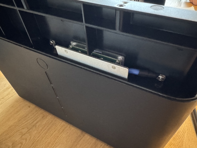

Al eerder gepost in deel 1 maar dit was het maximale wat haalbaar was. Heb ik toen gedaan toen hij direct binnen was.
Is om de ventilator schoon te maken.

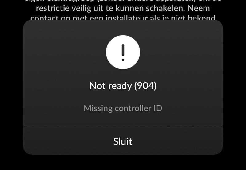

Voor de tweede keer deze week was 1 van de 3 accu's de verbinding met de P1-meter kwijt.
Na weer verbinding te maken en synchroniseren krijg ik weer dezelfde foutmelding wanneer ik de veiligheids restrictie er weer af probeer te halen:

Vale Ouwe schreef op zaterdag 22 maart 2025 @ 11:15:
Op dit moment dezelfde melding:
Not ready (904)
Missing controller ID
Softwareversie 1.0103
Afbeeldingslocatie: https://tweakers.net/i/wNPGo9aeDNLqr3IHGkgz5w3F_Uk=/800x/filters:strip_icc():strip_exif()/f/image/EZ4hb0uqV1P3M8YFjosfGPlS.jpg?f=fotoalbum_large
De AI-functie geeft geen verlossend antwoord

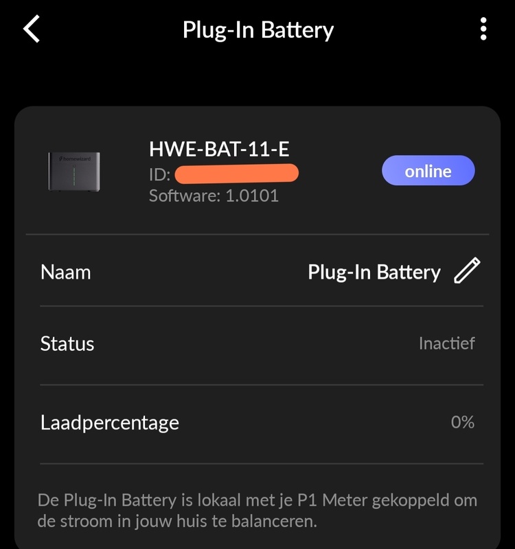

shthpnz schreef op zaterdag 22 maart 2025 @ 12:20:
Not ready (904)
En hier versie; 1.0101 voor de PIB's. Geen update beschikbaar. ... heeft de meest recente firmware.
Dus niet iedereen heeft de beschikking over dezelfde versie firmware.
  • shthpnz
  • Laatst online: 09:22
Dat kan kloppen. Ik mocht me aansluiten bij het bèta-programma. Bovengenoemde versie is daar gister gelanceerd. Als er geen rare hiccups komen, zal die snel breder uitgerold worden.
Maar we zien door de versienummers dat ons probleempje niet vast te pinnen is op één versie.

Vale Ouwe schreef op zaterdag 22 maart 2025 @ 12:29:
1.0101 is de laatste publieke versie.
Beta-testers beschikken over nieuwere versie, zijnde 1.0103
Is er misschien voor het vrijgeven communicatie met de HW servers nodig en hebben deze een probleem?
Bedenk het is weekend het moment waarop systeembeheerders nog wel eens onderhoud willen uitvoeren.
Zo juist de restrictie weer kunnen uitschakelen."
Gedurende de middag diverse keren zonder succes geprobeerd.
Geen idee waarom het nu wel weer werkt.
  • nikon.
  • Registratie: September 2014
  • Laatst online: 28-05 09:50
Mijn accu is netjes opgeladen vandaag maar vertikt het al een paar uur om te ontladen helaas. Alles lijkt oké in de app. Iemand een idee hoe dit komt? Op dit moment neem ik af van het net en de batterij springt niet bij terwijl de accu nog voor 90% gevuld is.
Afbeeldingslocatie: https://tweakers.net/i/n1WM3OnGMQ3xStrsY7Gh2deAZ2w=/232x232/filters:strip_exif()/f/image/6J3PBxBwca9io6wZKqx1lpbI.png?f=fotoalbum_tileAfbeeldingslocatie: https://tweakers.net/i/wsT_xdoQdkzFswskn5AixcvAJSI=/232x232/filters:strip_exif()/f/image/FcM9VIExGjfZbtoFdhkhrr1H.png?f=fotoalbum_tileAfbeeldingslocatie: https://tweakers.net/i/hqUYWrKqzLxc2DkMXhovuxmU3xo=/232x232/filters:strip_exif()/f/image/IlYxv6GeAL7dWLpUeUDY8att.png?f=fotoalbum_tile
[ Voor 125% gewijzigd door nikon. op 22-03-2025 19:49 ]
nikon. schreef op zaterdag 22 maart 2025 @ 19:46:
Zit je wel op de laatste firmware van de batterij?
Ik ben benieuwd wat er gebeurt als je gewoon niets doet, en morgen nog eens kijkt. Ik snap dat bezitters van een nieuwe accu er met hun neus bovenop zitten, en elke hik opmerken (ga ik ook doen, weet ik zeker ;) ) maar misschien is geduld een goed medicijn.

  • Vale Ouwe
  • Registratie: Maart 2024
  • Laatst online: 25-03 17:53
JeroenH schreef op zaterdag 22 maart 2025 @ 19:54:
Dat zou best eens kunnen.
Wifisterkte kan hier flink wisselen tussen de 3 PIB's (tussen <60 en 100%) alsof er spontaan gewisseld wordt tussen accespoints.
Eerder vanmiddag (tijdens een poging het "probleem" op te lossen) kon 1 PIB een update krijgen en de andere twee hadden die kennelijk spontaan gekregen.
Verder erg tevreden mee.

  • nikon.
Devke schreef op zaterdag 22 maart 2025 @ 19:54:
1.0017.
Ik ga even niks doen en kijken of vannacht de accu zelf weer begint met ontladen.

  • peterbier
  • Laatst online: 12:22
nikon. schreef op zaterdag 22 maart 2025 @ 20:43:
1.0017.
Even uit en aan zetten met de draaiknop.
Volgens mij heb je nog een oude versie.
Deze heb ik.
Afbeeldingslocatie: https://tweakers.net/i/VC3mko-0COQTAH9Ctcg0NsQNaPM=/x800/filters:strip_icc():strip_exif()/f/image/QnI42W3hdzAnuDdX43DEuqG8.jpg?f=fotoalbum_large
  • nikon.
peterbier schreef op zaterdag 22 maart 2025 @ 20:48:
Deze heb ik.
Even met de hand ge-update en hij is nu op zelfde versie als jullie en netjes aan het ontladen. Geen idee waarom er geen automatische update is gedraaid.
Vale Ouwe schreef op zaterdag 22 maart 2025 @ 19:37:
Hier blijft de foutcode oppoppen als ik de restrictie wil verwijderen.
[ Voor 92% gewijzigd door shthpnz op 22-03-2025 21:21 ]

Ik heb problemen met mijn batterijen: laden niet. Geven aan dat ze op schuine ondergrond staan ondanks dat er niets is veranderd. Gisterenavond de 1e, vanochtend de 2e.
P1 meter herstarten, batterijen herstarten heeft niet geholpen, p1 meter krijgt data, alles heeft wifi verbinding. Echter nog geen verandering. Iemand nog een idee?
Of laden de batterijen gewoon niet bij die boodschap over schuine ondergrond?
Ik ben er al meer dan een uur mee bezig en geen opslag ondanks 3000 Watt zonnestroom. Dit nog niet gehad...melding op Github gemaakt.
Marstek Venus E 3, 3x HW batterijen, 12 zonnepanelen, Hybride auto, Aflen Single Pro, Warmtepomp

johnvanderster schreef op zondag 23 maart 2025 @ 12:59:
Toch wel gek die beveiliging over dat ze schuin staan. Een lfp accu kan in iedere positie gebruikt worden. Ik snap niet waarom HW hier een beveiliging voor maakt.

HBO88 schreef op zondag 23 maart 2025 @ 13:18:
Ja inderdaad. Bij die boodschap laden ze niet. Ik heb hier op het forum nog even verder gezocht, de batterijen langer van de stroom halen heeft wel geholpen, ze zijn nu aan het laden...
@HomeWizard_NL wellicht in de melding in de app iets zeggen over batterij uit zetten met schakelaar, aantal minuten van de stroom en weer opstarten? Het is nu een informatieboodschap maar ze laden dan niet meer.
