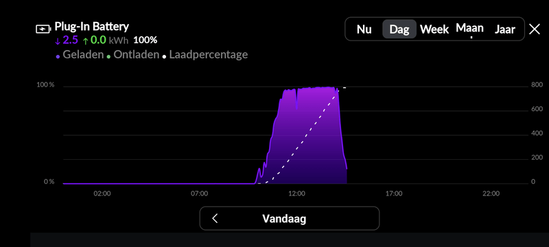

  • DG64
  • Registratie: Februari 2025
  • Laatst online: 07:42
Volgens de AI zou de levering zijn tussen 12.00 en 14.00 uur.
Vanmorgen werd het dan 14.15 16.15 uur
Om 13.35 stond de bezorger voor de deur.
Doos uitgepakt en kwartiertje laten staan.
Aangesloten en installeren/updaten.
Daarna begon de batterij direct met opladen.
Eerst nog de melding dat het tot 10 minuten kan duren ivm synchroniseren met het stroomnet.
Nu staat er inmiddels 'Alles is ok'
Je kan goed zien dat direct begonnen werd met het laden.
Afbeeldingslocatie: https://tweakers.net/i/-0BKtqveOaiOz07DKlkvFDnIxGk=/fit-in/4920x3264/filters:max_bytes(3145728):no_upscale():strip_icc():strip_exif()/f/image/4JJqoZYjIkKyendoduU5mafq.jpg?f=user_large
Heb de accu nog nog even in de open keuken staan, zodat ik zicht heb op eventuele kleurtjes van de leds.
Maar qua geluid maakt de inbouwkoelkast meer geluid dan de batterij.

Afbeeldingslocatie: https://tweakers.net/i/JRuf89jWDhBYbB5qG98GUNEnSDk=/800x/filters:strip_exif()/f/image/CEueL4sUwVkcnNslVIu6gYQ4.png?f=fotoalbum_large
Wat mij opvalt is volgende , de laatste % met opladen verloopt langzamer als halverwege, op zich logisch want dat doet software.
Maar hier staat batterij al tijd op 100% en blijft maar doorladen. Hoe is dit bij andere gebruikers hier?

ivo1969 schreef op vrijdag 21 maart 2025 @ 14:51:
Heb ik ook gezien. Als de batterij bijna vol is neemt het aantal watt waarmee geladen wordt af.Laagste wat ik heb gezien is 120W terwijl het percentage al op 100% stond. Heeft waarschijlijk iets met de Soc drift te maken en het voorzichtig blijven vullen tot het BMS echt vind dat de baterij vol is.

  • Laatst online: 02:48
hanev001 schreef op vrijdag 21 maart 2025 @ 14:57:
Aha oke, dan is dat duidelijk _/-\o_

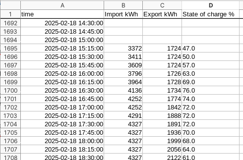

zonneschijn schreef op vrijdag 14 maart 2025 @ 20:58:
Volgens mij is dit nog niet mogelijk. De data wordt wel bewaard door HomeWizard, dus misschien komt die optie nog wel ooit. Ik heb enkele dagen geleden een enquête van HomeWizard ingevuld en daar aangegeven dat ik deze optie graag zou willen.
mmm, dat is jammer, ik zou namelijk anders bij de jaargrafiek in excel op basis van hw exports de zonneverbruik (turqoise) kunnen splitsen in 2 kleuren voor de kwh's die per dag de batterij ingaan en de rest van zonneverbruik.
@HomeWizard_NL hebben jullie export batterij gegevens op de planning staan?
Afbeeldingslocatie: https://tweakers.net/i/RNVV_b7RhxpmdAnb81C3_pyK6WM=/800x/filters:strip_icc():strip_exif()/f/image/B9ywoPb2AIjRbxMTmI2oUOQN.jpg?f=fotoalbum_large

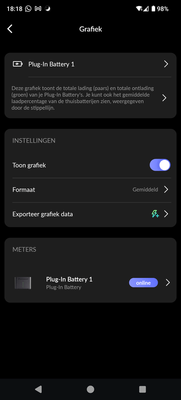

Het downloaden van de batterijdata is nu mogelijk! Volgens mij heb ik eerder deze week een update van de HomeWizard energy app gedaan, en heb net de data gedownload.
Csv bestand, als ik dat vrij onoverzichtelijke lijst krijg ik, kan bovenste rij tekst goed weergeven, maar getallen niet zo netjes als jouw grafiek, ik dus iets verkeerds, hoe heb je dat zo netjes gekregen?

ivo1969 schreef op vrijdag 21 maart 2025 @ 18:27:
Je bedoeld de tabel met getallen? Dit is zoals LibreOffice Calc het standaard laat zien.
De datum/tijd is tekst, de kWh waarden zijn duizendsten van een kWh (3372 is dus 3.372kWh). De state of charge is een getal met een decimale punt, maar omdat LibreOffice Calc bij mij op Nederlands staat verwacht hij een decimale komma...
Dit is de allereerste data van mijn batterij, dus toen hij geleverd werd had hij al 3.372kWh geladen, en 1.724kWh ontladen.

Vandaag de accu bijna helemaal vol, bleef steken op 80% door eigen verbruik en 3,9 Kw opbrengst van de panelen, al met al tevreden met dag 2 van de PiB.

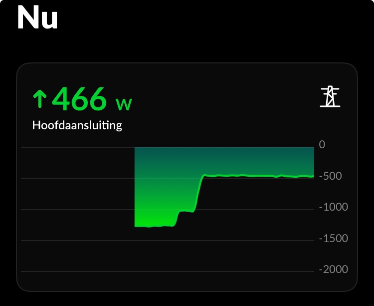

Had ik al gezegd dat ik heel blij ben? Het energie display geeft nul-op de meter aan (soms wat erboven, soms wat eronder), maar dat was voor mij het hele doel van deze dure aanschaf: Dat ik de avond en de nacht "zelfvoorzienend" door kon komen. Dat schijnt gelukt te zijn. En ja, dat is een gevoel. Ik weet het. Maar ik weet ook dat ik dat gevoel zal koesteren omdat het mij een 'gevoel/een zeker weten' van vrijheid oplevert.
Voor de liefhebbers: ik heb de vervoerder die de batterij kwam brengen gevraagd hoeveel hij er op een dag deed. In zijn regio (Assen?) kwam hij op ongeveer 5 à 6 per dag. (Hij deed er ook nog bezorgingen naast.)
