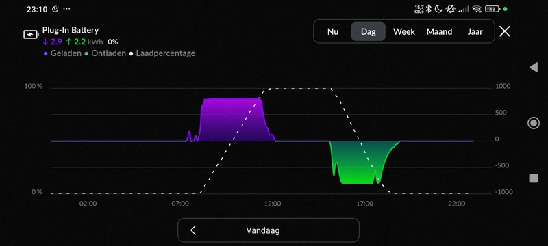

Hoi,
Ik heb inmiddels de batterij een tijd staan.
Wat mij opvalt 2.9 kw gaat er in en 2.2 kw gaat er uit.
Dan heb ik dagelijks toch 0.7kw verlies?
Is dit normaal of is er iets fout.Afbeeldingslocatie: https://tweakers.net/i/OH39FAkEwx5rovuROjo8p58VPtQ=/800x/filters:strip_icc():strip_exif()/f/image/axK1x8R7Lt2R9hEtlk0gvQy1.jpg?f=fotoalbum_large

Konijnenbats schreef op donderdag 20 maart 2025 @ 23:15:
Hoi,
Dat is normaal agv verlies bij laden en ontladen.
In dit topic al boel over geschreven.
Hoi,
Is dit normaal of is er iets fout.[Afbeelding]
Ja, dat is normaal. Het verschil is niet altijd hetzelfde.
Maar met het opladen van de accu heb je verlies en met het leveren vanuit de accu naar het net heb je ook weer verlies.

Zoek even op de term RTE (Round Trip Efficiency), er gaat helaas bij het laden en ontladen energie verloren die in warmte wordt omgezet en daardoor verlies je gemiddeld zo'n 20-23% van de kWh's bij de PiB.

Aanvulling: In de app kun je gaan naar Instellingen, Meters, Plug in Battery dan zie je Meterstanden. Dan zie je over een langere termijn de totalen. Bij mij is bijvoorbeeld de Import 48,38 en de Export 36,89. Dat maakt een RTE van 0,76.

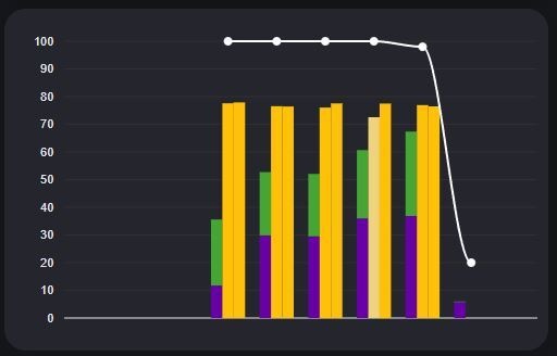

Afbeeldingslocatie: https://tweakers.net/i/LmtSvVpbeUnnYh5DNUrZl5CMTr8=/800x/filters:strip_icc():strip_exif()/f/image/Jae0Iqh2gkrJWR4aGIrGYrid.jpg?f=fotoalbum_large
Gisteren voor het eerst nom gedraait. Normaal is de batterij al rond 10 uur leeg. Maar ja als je vroeg naar bed gaat niet

  • olden002
  • Laatst online: 25-07 05:50
Het is me nu al een aantal keer opgevallen dat de nadat de accu helemaal naar 0 is gegaan hij 10 minuten stroom uit het net slurpt, zo’n 200 watt. Midden in de nacht dus geen zon te zien.
Percentage blijft dan wel op 0 staan.
Is de accu dan zijn toegestane minimum voorbij geschoten en moet ie even bijladen?
Iemand ook al eens gezien?
Kan even niet zo snel vinden hoe ik een plaatje kan toevoegen, sorry

  • alwind
  • Registratie: Maart 2015
  • Laatst online: 25-09 08:04
olden002 schreef op vrijdag 21 maart 2025 @ 08:21:
Dat heet soc drift. Als je daar op zoekt kom je het regelmatig tegen in dit topic.
  • netappie
  • Laatst online: 04-10 06:47
De electronica gebruikt natuurlijk ook stroom (bijvoorbeeld cel monitoring en wifi). Primair haalt hij dit uit de accu, maar dat gaat niet als die leeg is.
Ook zal het proberen om de accu op een bepaald niveau te houden (8% die we niet zien) en dat gaat niet zonder zon.
  • netappie
alwind schreef op vrijdag 21 maart 2025 @ 08:35:
Heeft niks met drift te maken. De onderste 8% zie je niet maar zal wel in stand gehouden worden, ondanks dat dit van het net moet.

  • olden002
netappie schreef op vrijdag 21 maart 2025 @ 08:41:
Ok heren, dank voor de reacties, ben in ieder geval niet de enige die het opviel :)

Even een postief berichtje!
Met het mooie weer van gisteren draaiden mijn batterijen de hele nacht NOM. Vanmorgen zat er nog 12% in en de batterijen staan nu weer te laden.

Na een tijdje maar weer eens een post wat de stand van zaken is bij de 2 batterijen hier thuis. Sinds 29-01 beide vlekkeloos gewerkt waarbij eerst op 800 watt ontladen en sinds Maart op 1600 watt ontladen. Ook niet een heel spannend netwerk alles bekabeld geen Mesh en 1 AP voor het werk met eigen SSID. De ontgrendeling is eenmalig gereset toen ik de WCD aansluiting ging aanpassen van ABB 4WCD naar ABB 2WCD 2x.
Afbeeldingslocatie: https://tweakers.net/i/wJ6vA9yS4-U9Ppy-wz41sO1JQDs=/fit-in/4920x3264/filters:max_bytes(3145728):no_upscale():strip_icc():strip_exif()/f/image/dLQQWaGq9CEg33PceDEVgC13.jpg?f=user_large
Erg leuk om te zien wanneer de batterijen weer op 20% in de ochtend zitten en je haalt 1600 watt van het dak je bij het aanzetten van een wasmachine je een capaciteit hebt van 1600 watt zonnepanelen + 1600 watt van de batterijen. Regelmatig op het werk de discussie gehad dat 800 of 1600 watt erg weinig was totdat je het in de praktijk echt ziet. Gisteren zelfs 3 cycli op 2 batterijen. En eigenlijk altijd wel een RTE van tussen de 76-78% in een koude zolder. So far het verkoop praatje, heb geen aandelen :+
In Homeassistant de laatste maanden voornamelijk bezig geweest om het in ons huis dashboard te krijgen zoals ik het wil. Na tig verschillende RTE grafieken en templates is het einde bijna in zicht. Wat is er nu
allemaal beschikbaar of nog in aanbouw;
RTE
- RTE grafieken per dag draaien nu bijna vlekkeloos (anders dan de RTE in TS). Hier houd hij ook rekening met je laadpercentage die je van de vorige dag hebt overgenomen om te voorkomen dat dit je RTE op dagbasis in de war brengt. Vrij eenvoudige code; Template, Dagelijkse SOC input helper, automatisering en de grafiek. Dit ziet er dan zo uit hier en loopt via statistics (veel sneller dan group by)
*daggrafiek, wanneer onder de 75% is de RTE lichter.
Afbeeldingslocatie: https://tweakers.net/i/3Zv1SBYXZv1YII8H0U_qXLVDxhk=/fit-in/4920x3264/filters:max_bytes(3145728):no_upscale():strip_icc():strip_exif()/f/image/XQ0VDcTcivQrsgiCCRZ93Shn.jpg?f=user_large
*mouseover 20-03
Afbeeldingslocatie: https://tweakers.net/i/_AAQ8y6Moex7dJUTrRLf6u6uPy0=/fit-in/4000x4000/filters:no_upscale():strip_exif()/f/image/WG3RuEeZY21WEX2hEELvHhB1.png?f=user_large
- RTE grafieken voor week en maand. Word copy+paste van de daggrafiek.
Daggrafiek
- En de daggrafiek netjes per batterij in 1 scherm
Afbeeldingslocatie: https://tweakers.net/i/w007HxP5HQjVx2fp0a-YODUEWdQ=/fit-in/4000x4000/filters:no_upscale():strip_exif()/f/image/TJbbZ5HLThpHWlhu9PN4KwWY.png?f=user_large
Toekomst
De RTE opkrikken. Ik heb al een tijdje in HA meedraaien dat hij bij elke 1% een berekening maakt wat deze 1% waard was in KWH. Dit was noodzakelijk om de dagelijkse RTE te berekenen maar hoop ik uiteindelijk ook te gebruiken wanneer er wat meer instellingen mogelijk zijn zoals uitgesteld laden of het beperken van het laad en ontlaadvermogen. En daar buiten de temperatuur direct bij de batterij zelf, als @HomeWizard_NL deze sensor nou gewoon beschikbaar maakt in de api... duurzaam zon extra zigbee meter. :+
