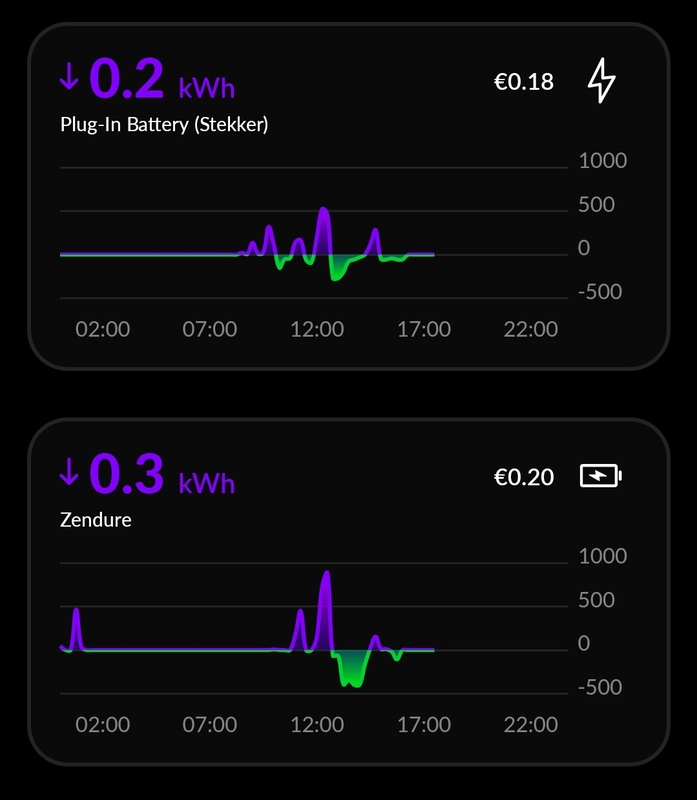

Feature Requests:
Afbeeldingslocatie: https://tweakers.net/i/9ppJqCrYT8J40IHf88rIWWRsnZk=/800x/filters:strip_exif()/f/image/gM5ElqZM49b5fvX8LJRklEd8.png?f=fotoalbum_large
Ik heb diverse keren al voorbij zien komen dat we best wel een idee hebben welke feature's we op de batterij ontwikkeld zouden zien worden. Ik wil best een poging wagen om dit te bundelen en inzichtelijk te maken. Heb je een idee? Stuur hem dan gerust per DM naar me toe. Dan heb ik alles bij elkaar staan i.p.v. kris kras door het topic.
Ik zal dan op een later moment de uitkomsten delen op het topic. Ik zal er een anoniem eindresultaat van maken. Dus geen tweakernaam bij een feature. Lijkt mij het handigst.
Laten we ons hierbij ook realiseren dat het feature requests zijn voor @HomeWizard_NL maar dat ze hier geen gehoor aan behoeven te geven. Het geeft ze wel inzicht in de klantvraag of groep van klanten. De rest is aan hun.
Ik zie het wel verschijnen.

  • dyrc
De batterij staat.
voor alle meterkast twijfelaars: dit gaat prima.
Hier m'n verbruik, uitgezet tegen de temperatuurmeting binnen de meterkast (gemeten 15 cm boven de homewizard batterij).
(deze metrics zijn beschikbaar omdat ik zelf ook liever safe than sorry zit, temperatuursensor met een notificatietrigger op 40c en een rookmelder)
De meterkast-kast heeft een dichte deur zonder ventilatie, wel een kier aan de onderkant van de deur. De batterij staat op een vaste plank boven mijn elektrische aansluitingen, en voldoet aan de norm vrije ruimte rondom.
in de grafiek wisselt mijn verbruik sterk: twee dagen waarin ook de elektrische auto aan de lader heeft gehangen, volle bak 800w totdat ie leeg was (jeej 100% eigen gebruik).
conclusie: hij wordt minder warm met laden dan met ontladen (absoluut getal, maar de laadcyclus warmt de meterkast natuurlijk al wat op) en hij pompt er een ruime tien graden bij. deze temp verlies ik weer richting de volgende laadcycli (binnentemp is hier 19.5, en daar valt hij ook naar terug)
Afbeeldingslocatie: https://tweakers.net/i/B3Yb1eFswFa0I9LidciFz-cuxlY=/x800/filters:strip_exif()/f/image/ANkGZPvXYPVVkWVRBx9BGyyj.png?f=fotoalbum_large
Afbeeldingslocatie: https://tweakers.net/i/6nVzJWjnmNCFnvQRCGlrjhyspnY=/800x/filters:strip_exif()/f/image/rYPSfuwgZqcN3GHzbZ0sTRul.png?f=fotoalbum_large
[ Voor 12% gewijzigd door dyrc op 12-03-2025 12:51 ]

  • peterbier
  • Laatst online: 02-08 23:03
De HomeWizard met de Zendure batterij.
Vaak gaat het goed maar soms werken ze ook voor een korte tijd tegen elkaar.
Conclusie ik kan het niemand aanraden om thuisbatterij te combineren van verschillende merken.
Er zal eventueel met aansluiting veel te doen zijn maar dit is mijn simpele test.
Zoals je ziet start HomeWizard eerder.
Zendure op NOM.
En uiteraard HomeWizard die NOM doet.
