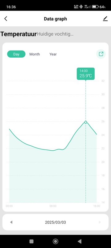

Nog steeds geen succes met mijn batterij. Hij blijft aangeven dat hij te warm is, zelfs de hele avond bij slechts 250 watt ontladen en nu ook weer, waardoor hij maar 640 watt oplaadt.
Ik heb contact opgenomen met de klantenservice van @HomeWizard_NL, hopelijk kunnen ze vandaag met me meekijken en het probleem op afstand oplossen. Ik krijg bijna het gevoel dat ik een defecte batterij heb.
Als hij nu in een ruimte van 15 graden al warmteproblemen heeft, hoe zal dit dan zijn in de zomer.

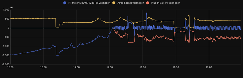

  • Knurt
  • Registratie: Juli 2022
ivo1969 schreef op maandag 3 maart 2025 @ 12:47:
Je hebt de batterij aangesloten op de Energy Socket?
Dacht dat dat niet de bedoeling was?
Ja, maar alleen als test en tijdelijk. Puur om een tweede meting te pakken als vergelijk. Inmiddels al tot de conclusie dat die min of meer gelijk zijn, dus hij gaat er weldra weer tussenuit.
Hij zit overigens ook op het schakelslot, dus is niet bedoeld om te schakelen of whatever, want dat is natuurlijk niet goed voor de PIB. :-)

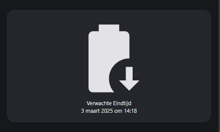

Ik heb een indicator proberen te maken die berekend bij het ontladen van je batterij wanneer de batterij leeg is. Er wordt o.a. gekeken naar het vermogen dat op dat moment gebruikt wordt om te ontladen. Misschien een leuk hulp middel.
Ik heb hem in een buttoncard gezet.
Afbeeldingslocatie: https://tweakers.net/i/cPZut40U_gZCrDDu0Ug6lTCi1Ns=/fit-in/4000x4000/filters:no_upscale():strip_exif()/f/image/nH0SpFV0NrXIX2OmovusvNrN.png?f=user_large
Stap 1:
Maak een input helper aan waarin de tijd opgeslagen kan worden. Deze helper kan er zo uitzien:
Afbeeldingslocatie: https://tweakers.net/i/FFoxtqjmmU1wQdaVLvh_j9y8hdU=/fit-in/4000x4000/filters:no_upscale():strip_exif()/f/image/G5iR1w2oXcmUDAl0vftgac67.png?f=user_large
Stap 2:
Maak een automatisering aan met de volgende yaml. Let op er staat een notify actie in. Je krijgt dan ieder % soc waarde verandering een melding (in dit geval krijg ik deze zelf op mijn mobiel). Wil je dat niet dan moet je die code even weghalen. Vul ook de juiste sensoren van jouw thuisbatterij in.
YAML:

Stap 3
Installeer via HACS de integratie button-card.
Stap 4:
Zet de volgende code in een button-card:
YAML:
type: custom:button-card
entity: input_datetime.eindtijdontladinghwbat
icon: mdi:battery-arrow-down
show_state: true
styles:
  card:
    - font-size: 12px
  name:
    - font-size: 12px
  state:
    - font-size: 12px
Zeker bij een flucterende ontlading zie je ook fuctuaties in de tijd. Als het vermogen stabiel aan het ontladen is dan wordt de eindtijd ook stabieler. Het zal niet perfect zijn maar wellicht een leuke gadget.

Wifi thermometer ligt nu op de accu (aan de koude kant). Vandaag 4 graden opwarming tijdens laden in de meterkast, hij is nu in rust. Natuurlijk speelt er meer mee, de 7 kW op het dak verwarmt de meterkast ook. Maar 3 tot 4 graden (per accu) is bij mij aardig constant in een 15 jaar oud huis (geïsoleerde meterkast)
Afbeeldingslocatie: https://tweakers.net/i/eIuC5uF5JjnFEc-wNuSKomE84-4=/x800/filters:strip_icc():strip_exif()/f/image/RfJXBHSV0zNrzsjSLxNet4Ig.jpg?f=fotoalbum_large
"Just charge the freaking thing to 100 percent" 😄

Devke schreef op maandag 3 maart 2025 @ 14:15:
Super is dit. Lijkt een beetje op wat mijn ecoflow river ook op het display laat zien. Ben je nog iets verder gekomen met het gemiddelde vermogen?
Chris96 schreef op maandag 3 maart 2025 @ 18:24:

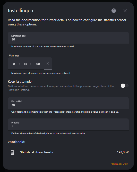

Ik heb op dit moment een statistics sensor lopen. Ik denk dat deze beter past. Moet hem nog ff testen.
Afbeeldingslocatie: https://tweakers.net/i/eKofCSBhFM6eu5QnbY8OBLHgewA=/fit-in/4000x4000/filters:no_upscale():strip_exif()/f/image/XqpUWIMnxIds4LyT00rNI4iA.png?f=user_large
Hij is zo ingesteld:
Afbeeldingslocatie: https://tweakers.net/i/OqqZUT_TFzPRjtFzviQXU1guzG8=/fit-in/4000x4000/filters:no_upscale():strip_exif()/f/image/GwkV0Huh2Xz87tFqGaegKa8G.png?f=user_large
Batterij staat nu lager te ontladen qua vermogen, dus hij zou moeten zakken als gemiddelde
Afbeeldingslocatie: https://tweakers.net/i/2gz1XuMoUU65Rwoiiuk1Tnpe-No=/fit-in/4000x4000/filters:no_upscale():strip_exif()/f/image/E7dlGsEzToUam0W8E2pquVSv.png?f=user_large

Bij mij werkt de batterij al een paar dagen top! Toch lijkt de meter zelf wat vreemd te doen als ik de airco aanzet.
Afbeeldingslocatie: https://tweakers.net/i/pZSL6265EU2yrd_tFVUZx9_RK64=/800x/filters:strip_exif()/f/image/M4YjQ3Vv4gKc7CMSZoeXSwZb.png?f=fotoalbum_large
Op het moment dat de airco aanstaat schommelt het verbruik volgens de hoofdmeter de hele tijd tussen de 100 en -100 watt. Als ik hem als test om 18:30 even uitzet is het verbruik gelijk weer stabiel. Gaat om een oude GPRS 3 fase meter.

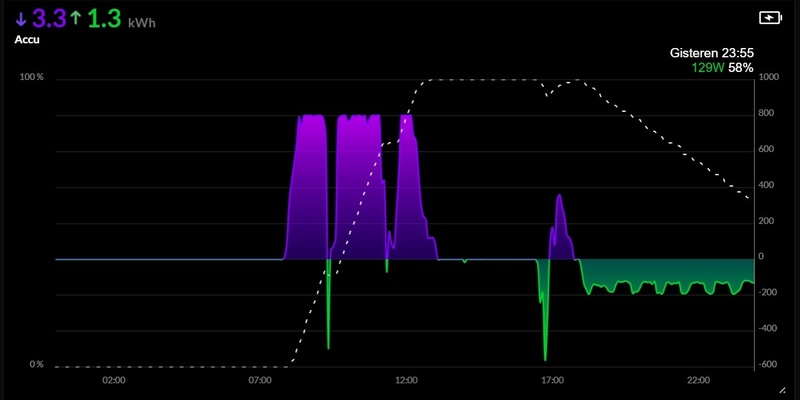

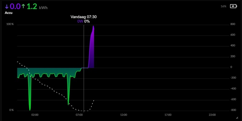

Voor de eerste keer de batterij niet leeg kunnen maken voor middernacht (24:00 uur).
Afbeeldingslocatie: https://tweakers.net/i/d7Y6SJC-Z1qXY2NU3iLUi0P3lNo=/800x/filters:strip_icc():strip_exif()/f/image/nR19YtsC63kpjgwuviEl3V59.jpg?f=fotoalbum_large
Ontladen en meteen weer opladen
Afbeeldingslocatie: https://tweakers.net/i/KpaS1c36IxLHt3OHtik-GTXjhJk=/800x/filters:strip_icc():strip_exif()/f/image/0ep8NbULmoQ8UZY5Hn4fHU7Y.jpg?f=fotoalbum_large
De grafieken van Homewizard zijn per dag, elke nacht beginnen deze weer opnieuw.
De waarden bij elkaar opgeteld 3,3 en (1,3+1,2=) 2,5 geeft 75,8 %
[ Voor 64% gewijzigd door PeteSplit op 04-03-2025 15:38 ]

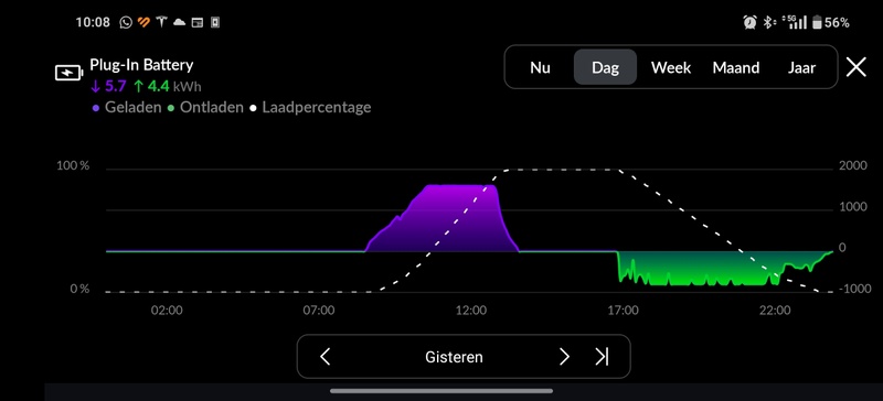

Hier 'maar' 3080Wp op ZZW. Opwek sinds 7:25 en sinds 8:45 zit ik boven de 1kW+ waarmee ik naast het sluipverbruik van mijn huis (~200W) de batterij op 800W kan laden.
Afbeeldingslocatie: https://tweakers.net/i/Q4fzofmxwnLXl0h44jssdAnMtdQ=/800x/filters:strip_exif()/f/image/mYVUrDZL1aidwUDg62dRgs9B.png?f=fotoalbum_large
Afbeeldingslocatie: https://tweakers.net/i/swKdNkFAtjcOF70a82lBx3slmRM=/800x/filters:strip_exif()/f/image/zwrPBrw9snxGqMFQFX6AQdiN.png?f=fotoalbum_large
(die ontlaaddips zijn voornamelijk de Quooker die 2kW trekt en het koffieapparaat).
Maar goed, mijn data gaat jou niet echt helpen om iets bij jou aan te passen denk ik? :P
Bij mij ook nog steeds de schommeling op de P1-meter. Waarschijnlijk door de Enphase micro's, maar laat duidelijk zien dat het bij zonsopgang toeneemt in in de avond weer afneemt. Telegrams van de meter laten de schommeling ook zien. HW is er nog mee bezig.
Wat me wel opvalt is het verschil tussen p1_power_w en p1_power_l1_w, terwijl ik maar 1 fase heb..

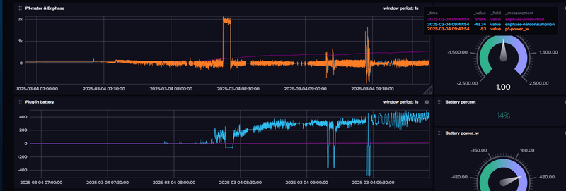

Afbeeldingslocatie: https://tweakers.net/i/rCTc8r7pvW2C3fewGBKoqBchDlo=/800x/filters:strip_exif()/f/image/utciByKp1eHRH1Uowtrdxm88.png?f=fotoalbum_large
Data via websockets vanuit de P1 en Battery.
[ Voor 5% gewijzigd door sander_73 op 04-03-2025 10:06 ]

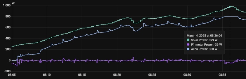

Volia
Afbeeldingslocatie: https://tweakers.net/i/hdZ9e25enSaKhqAQ-ILBvamx4Zw=/800x/filters:strip_icc():strip_exif()/f/image/z7fmIBty5CXR8iyNsVi03i8w.jpg?f=fotoalbum_large
