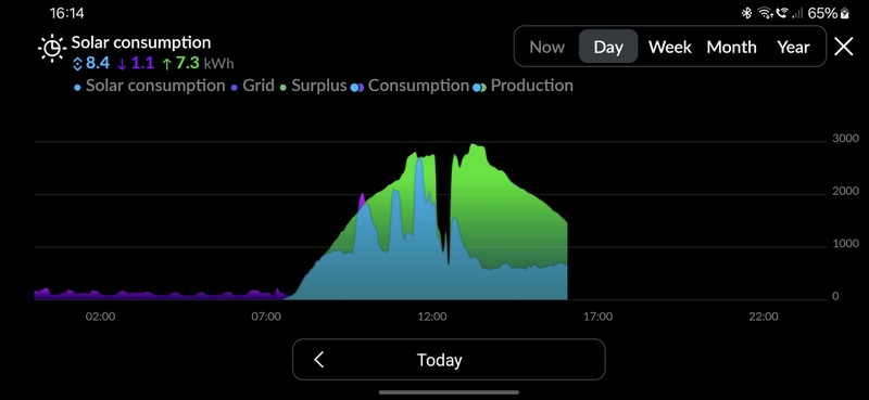

ixrobin schreef op zondag 2 maart 2025 @ 14:27:
Hoi allemaal,
Ik heb sinds gisteren de batterij in ontvangst kunnen nemen en hij wordt vandaag meteen goed getest.
Hij staat op zolder (niet in direct zonlicht, genoeg ruimte eromheen en een raam dat altijd deels open staat en zorgt voor genoeg ventilatie. Ik merk echter dat hij bij het laden en ontladen een melding geeft dat de batterij warm is en daardoor beperkt werkt.
Op het moment van schrijven is er een vraag van 1500 watt en ik zie de accu maar 240 watt ontladen.
In de screenshot zie je ook dat hij vanochtend niet op de volle capaciteit aan het laden was en ik dus alsnog stroom naar het net aan het terugleveren ben.
Hebben meer mensen hier last van? Ik zou niet weten hoe ik hem nog optimaler kan plaatsen. Het is ook maar 16 graden op zolder, dat is dus ruim binnen de range die HomeWizard aangeeft...
Enige wat ik kan zeggen is haal de accu zowel rechts als achter van de muur weg, maar hier staat de batterij stuk in de keuken en daar is 20,6 graden en weerskanten (links / rechts) vrije ruimte maar staat met achterzijde wel praktisch tegen de muur
MacD007 schreef op zondag 2 maart 2025 @ 14:30:
16,3 gr.C zou eigenlijk geen probleem moeten zijn, kijk even richting uitblaas dat deze vrij in de ruimte zijn warmte kwijt kan, dus mogelijk even de batterij 180gr. draaien.
blijft dit, dan even met HW contact opnemen want dan is er iets mis. _/-\o_
Staat goed. De warme lucht komt er links weer uit. Denk dat er ook voldoende gekoelde lucht in kan. Hij zou iets verder van de muur kunnen voor test. Verwacht niet dat dit gaat helpen.

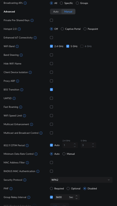

elsinga schreef op zondag 2 maart 2025 @ 11:21:
Ik lees hier vaak dingen over off-line en wifi. Nu heb ik nog geen PiB (levering april als het goed is), maar ik heb wel 25 HW dingen in huis en ook daar kwam ik ze wel eens off-line tegen. Dit allemaal op een volledig Ubiquiti netwerk aan een KPN glas 1Gbit aansluiting.
Aangezien ik dat wil voorkomen de volgende maatregelen genomen:
- alle HW meters en display een vast IP adres gegeven, in...
- een speciaal IOT netwerk (VLAN), waar alles wel elkaar ziet (dus geen client isolation) en naar internet kan, maar de rest van het netwerk niet ziet.
- een eigen IOT SSID op het wifi netwerk aangemaakt, wat "aangesloten is" op het IOT VLAN
- elk HW device gelockt op het dichtstbijzijnde wifi AP
- de compatibiliteit met IOT en mDNS aangezet op dit IOT netwerk
Wat levert dat op:
- ik heb geen off-line HW meters meer gezien
- ze blijven netjes op het toegewezen AP hangen, in plaats van terecht te komen op eentje verder weg en dus slechter signaal en soms off-line te gaan
Zodra de batterij er is komt die op hetzelfde IOT netwerk, met een vast IP adres. P1 en PiB kunnen elkaar dan op hetzelfde netwerk vinden en ook op een vast IP adres bereiken. Zou dus goed moeten gaan.
Ik heb ruwweg hetzelfde (ook Unifi) wel wat extra firewall regels:
  • Ik mag vanuit het hoofdnetwerk wel naar het IoT netwerk en dan mag er return traffic komen.Sommige zaken in het IoT netwerk hebben een App of webinterface die ik zo prima kan benaderen.
  • Vanuit het IoT netwerk mag er geen verbinding gemaakt worden naar de GateWay via http; https; ssh.
  • De enige die een vast IP heeft is de P1 dongle, de rest via dhcp
  • Ik heb 1 wat oudere accesspoint, die niet meer in gebruik was, alleen voor IoT netwerk op 2.4 Ghz en WPA2 only. Niet alle IoT devices kunnen met WPA3 om gaan

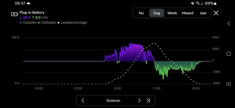

Ik zeg soms tegen mijn vrouw gekscherend dat ze zuinig met stroom moet zijn omdat ik batterij eerst opgeladen wil hebben, maar goed dat is gekkigheid, we doen gewoon onze dingen zoals voordat we de batterij hadden.
Standby over de genoemde periode is 71,8 kWh
Maar bijvoorbeeld dag als vandaag, nu is de batterij 97% geladen en we leveren nog 1460 W terug, als de batterij , ik denk rond 15.30 op 100% staat zet ik pas de wasmachine aan, a omdat ik dan nog volop terug lever en b ik de batterij rond 18.15 ga gebruiken

ik zit trouwens nu naar plug in battery grafiek te kijken en op 14.50 was de batterij 98% geladen en laad op met 365 W, terwijl er nu 1560 W terug geleverd wordt aan het net

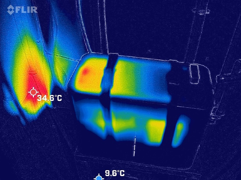

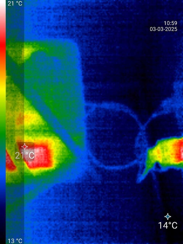

Accu is nu 4 uur actief, meeste met laden.
Max temp in de meterkast was gisteren 30° op 1,7 m hoogte, zon + EV laden + accu + NAS, router en glasmodem (warmste device) Thermometer nu verplaats, ligt nu op accu, scheelt gelijk 4 graden.

ivo1969 schreef op zondag 2 maart 2025 @ 15:03:
Klopt. Is al een paar x in het topic benoemd. Als je gaat laden dan zal vanaf de 95 a 96% SoC de batterij beginnen terug te schalen met laadvermogen om de batterij en cellen dus te beschermen. Dit gebeurd ook bij ontladen. Rond de 5% SoC zie je hetzelfde effect.

Dat zijn gedetailleerde beelden. Als ik zo vrij mag zijn; welk merk en type IR camera is dit?
  • dotternetta
  • Laatst online: 16-09 09:57
Sonero schreef op zondag 2 maart 2025 @ 15:53:
Flir One Pro Usb C, die prikt je op je telefoon, 325 euro. Hier stond ie ingesteld op 20-70°C

dotternetta schreef op zondag 2 maart 2025 @ 15:42:
Max temp was gisteren 30° op 1,7 m hoogte, zon + EV laden + accu + NAS, router en glasmodem (warmste device) Thermometer nu verplaats, ligt nu op accu, scheelt gelijk 4 graden.
leuke opname; al met al valt dat dus mee, wat is de "hot spot" boven in boven de groepenkast ?
en wat is de locatie van de onderste foto met de hot spot van circa 50 gr.C. ?

MacD007 schreef op zondag 2 maart 2025 @ 16:05:
d:)b
NAS, 6 Hdd's, switch etc en alle voedingen
50° foto is de recht voor de uitlaat van de accu.

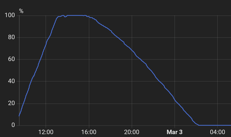

Nu de wasmachine en ff boven moeten stofzuigen ( tja veelzijdige man :) aangedaan, maar batterij is nu terug gaan leveren maar houdt het op ongeveer ongeveer 0 op de W meter dan in de min dan in de plus , batterij nu op 90%
  • asing
  • Laatst online: 23:51
Vandaag de eerste dag dat beide batterijen van 0 naar 100% zijn gekomen :) . Toch wel een milestone!
Volgende milestone: 24 uur NOM draaien :P

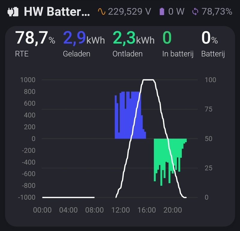

asing schreef op zondag 2 maart 2025 @ 16:12:
Jaloers ;)
Hier duurt het nog 1 a 2 maanden voor we de 2e batterij ontvangen :)

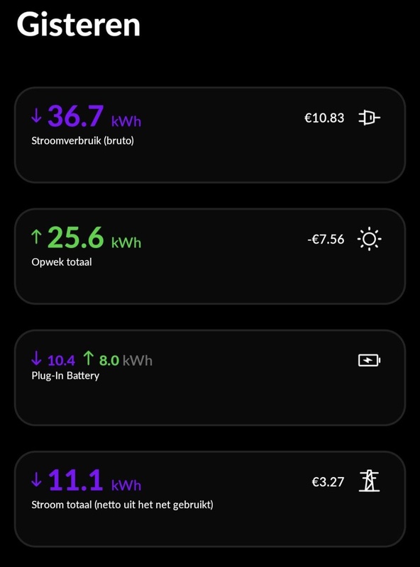

Ook hier was vandaag een dag dat we met gemak de 2e batterij vol hadden gekregen.
Afbeeldingslocatie: https://tweakers.net/i/LANDmxTxTpuCZ4qClmOOxIGpRRk=/800x/filters:strip_icc():strip_exif()/f/image/c2KJKuFtVbpKB7yd16qwaqEJ.jpg?f=fotoalbum_large
We hadden het er hier vanochtend nog over dat ook op dagen dat we de batterij niet vol krijgen, een 2e juist ook goed uit kan komen. Wanneer bijvoorbeeld maar 1 of enkele uren de zon voldoende schijnt. Toch dubbele opslag tot beschikking dan.

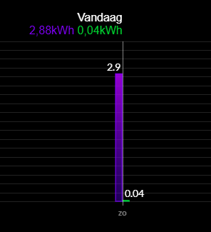

1e deel van de test. Hoeveel stroom is er nodig om de batterij van 0% SoC volledig te laden naar 100% SoC?
Als 1e. De te laden batterij capaciteit is 92% van 2,688 kWh. Netto kan er dus 2,473 kWh de batterij in. Wat was er nodig om de batterij te laden vandaag op vol vermogen? Kleine kanttekening is dat er soms even heel kort werd ontladen maar dat was maar seconden werk. Er was nodig 2,88 kWh. ZIe afbeelding. Hoe heb ik op vol vermogen alleen kunnen laden? Even gewacht op minimaal teruglevering van 800 Watt en daarna de batterj weer het wifi netwerk opgezet. Daarvoor er dus even afgekoppeld.
Afbeeldingslocatie: https://tweakers.net/i/07AQxhpQ0qyd1RLPiECbP85FvZk=/fit-in/4000x4000/filters:no_upscale():strip_exif()/f/image/q8oPi6CDjwAOPuNBDu1m96u4.png?f=user_large
Dit zou betekenen 1-(2,473 / 2,88)*100% = 14,1% omzettingsverlies. Te vroeg nog voor conclusies maar de vraag hierbij zou kunnen zijn of de efficiency wel ligt bij 800 Watt laden?
Vanavond zet ik een paar groot verbruikers achter elkaar aan. De batterij zal er niet leeg van raken daar het allemaal korte pieken zijn. Vaatwasser, Wasmachine etc. Ik probeer zolang mogelijk hoog te ontladen. To be continued..........

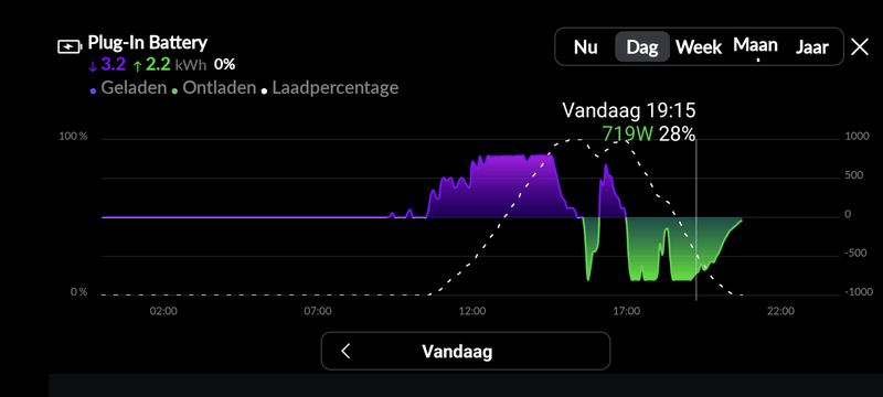

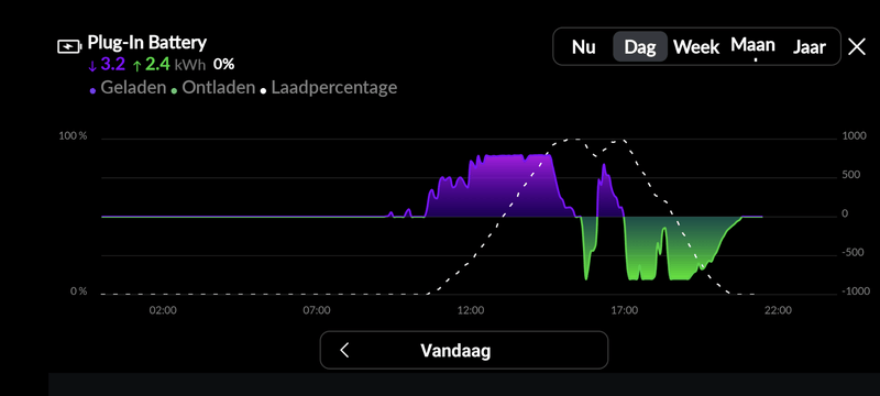

  • ivo1969
  • Laatst online: 23:36
Afbeeldingslocatie: https://tweakers.net/i/bYzreBKv8wHUAK8nQcDI7ovFi34=/800x/filters:strip_exif()/f/image/99FzKpL3tLraj7ZDYFXdP4aR.png?f=fotoalbum_large
Dit was vandaag hoe het gegaan is, na 100 % opgeladen , groot verbruikers aangehad daarna weer stuk bijgeladen. Maar nu RTE stuk lager of reken ik verkeerd?
Ik snap het, grafiek heeft nog kleine aanpassing gekregen
Afbeeldingslocatie: https://tweakers.net/i/q8_gRAZZJWdWEHi3Fy6Of7hKUH0=/800x/filters:strip_exif()/f/image/Ot7iprIUw3kWH76yH3RusR4q.png?f=fotoalbum_large
Dan wordt het 75%
[ Voor 48% gewijzigd door ivo1969 op 02-03-2025 21:41 ]

ivo1969 schreef op zondag 2 maart 2025 @ 20:59:
(2.2 ÷ 3.2) × 100 = 68.75%
  • ivo1969
naffffffffff schreef op zondag 2 maart 2025 @ 21:10:
Yep berekening klopt , maar zie mijn andere post, was het % hoger

  • PeteSplit
  • Registratie: Oktober 2023
  • Laatst online: 22:42
PeteSplit
ik weet het niet
Vandaag al vroeg zon (de mist was hier snel weg) en de groot verbruikers stonden nog uit...
De hele middag op 100% gestaan en in de avond pas weer ontladen.
Afbeeldingslocatie: https://tweakers.net/i/aKxNAmrpjMVJ7Fc_xyAYrX5iymI=/800x/filters:strip_icc():strip_exif()/f/image/ULo9QjhHuAi8iTRfWibyKtZZ.jpg?f=fotoalbum_large
[ Voor 30% gewijzigd door PeteSplit op 04-03-2025 15:37 ]

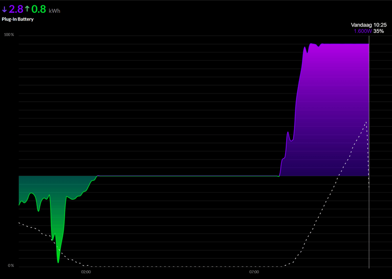

Vandaag de batterij pas laten laden op het moment dat de teruglevering voor het eerst boven de 800 Watt kwam. Alles daarvoor het net opgestuurd. Zie eerdere post vandaag.
Batterij is nu ontladen. Vanavond de uitgestelde grootverbruikers aangezet achter elkaar. Koken, Vaatwasser een wasje en wat minder hogere verbruikers.
De RTE is op 78.7% de dag uitgegaan. Dit is hoger dan ik gewend ben. Zelfs het gemiddelde van afgelopen 6 weken steeg hier op. Marginaal maar een stijging (76.2 -> 76.3). Ik vraag me dus af of het beter is niet direct te willen laden daar dit met lage vermogens gaat dus meer verlies. Uitstellen dus? Wat was de impact van hoger ontlaadvermogen dan we normaal doen? Vaatwasser gaat bv aan als de opwek hoog is. Niet in de avond. De komende dagen ga ik de batterij eens tegenhouden met laden in de ochtend zoals vandaag. Kijken wat dit op de langere termijn doet. Let op de disclaimer van HW vanmorgen. 1 meting zegt zeker niet alles.
Afbeeldingslocatie: https://tweakers.net/i/R_Muh8aDfsMQdG-C1GWweTGLNhk=/800x/filters:strip_icc():strip_exif()/f/image/izEuAGoacqQrrWBCmlkBWWnz.jpg?f=fotoalbum_large

Ik kom vandaag op 75%. Het is ook de eerste keer dat de batterijen volledig vol waren.
Het zal van de zomer wel beter worden. De ramp up van de panelen was echt waardeloos vanmorgen. Het duurde tot 12 uur voordat de lucht klaar was. Daarna klapte het omhoog van 1.2 naar 2.8kW.

Devke schreef op zondag 2 maart 2025 @ 22:21:
Ik heb het dus vandaag anders aangepakt, eerst laten opladen , toen batterij vol was wassen draaien daarna laade de batterij weer vol , daarna moest mijn vrouw kleren voor haar ouders wassen en ik heb boven nog gestofzuigd en inductie en oven aangehad
Vandaag kom ik precies op 75 % uit en dat was in
februari vanaf 15 febr tot eind februari 3% hoger
En toen had ik meeste groot verbruik in latere avond uren gedaan

winwiz schreef op zondag 2 maart 2025 @ 14:39:
Ik heb geen IOT producten waar ik direct bij moet, maar die firewall regels zijn wel een goede aanvulling als dat wel zo is. En de HW dingen hebben inderdaad geen vast IP nodig over het algemeen (P1 en batterij uitgezonderd), maar vind ik netter. ;) Op mijn IOT netwerk staat maximale IOT compatibiliteit aan, waadoor o.a. alleen 2.4GHz. Dus niet veel verschil bij ons.

Gisteren voor het eerst een volle accu gehad in een situatie met alleen sluipverbruik / baseload, want we waren buiten de deur:
Afbeeldingslocatie: https://tweakers.net/i/M0OO3DLsnHayAR7pTX-6wTpQvF4=/800x/filters:strip_exif()/f/image/byH2Bf7Crfuv3HjPZdShvDBg.png?f=fotoalbum_large
Vanaf 16:00 uur begon de batterij te ontladen, om 2:15 uur was hij leeg. Dus ruim 10 uur het huis draaiend gehouden zonder van het net te importeren. Wel tot 17:30 nog een beetje hulp gehad van de zonnepanelen.
Toch maar eens over een tweede batterij nadenken. Als we wel thuis zijn is deze batterij tot nu toe al leeg voordat we naar bed gaan :P Het opladen van de tweede batterij tot 100% was waarschijnlijk ook wel gelukt; 4.2kWh pv-opwek is gisteren geëxporteerd naar het net.

Gizz schreef op maandag 3 maart 2025 @ 09:38:
Wanneer je 4,2 kWh productie niet zelf verbruikt hebt is het een quasi zekerheid dat je een tweede batterij, met minder opslag dan 4,2 kWh, ook wel vol had gekregen.
Hoeveel Wp bedraagt je PV installatie.
Afhankelijk van het aantal Wp PV is het deze week een fluitje van een cent om tientallen kWh opslag tot 100% Soc bij te laden. :)
Naast het eigen verbruik heb ik gisteren nog 35 kWh in de batterijen gestoken.

elmunstro schreef op maandag 3 maart 2025 @ 08:55:
Hier de installatie met 4 units.
Tot nu toe werkt alles prima.
Geen gedoe met defecten etc.
Eigen groep aangesloten dus 4x800w laden en 4x800w ontladen
Je hebt een mooi stapeltje batterijen. Maar heb je ook aan de koeling gedacht? In de handleiding staat duidelijk dat er aan de linker en rechterzijde een bepaalde vrije ruimte moet zijn, terwijl jouw batterijen aan de rechterzijde tegen de muur lijken te staan.
Ook ben ik het met @Yamahaa eens dat opgerolde snoeren niet zo'n strak plan zijn. Die gaan bij hogere stromen hun warmte lastig kwijt kunnen. En als ik HW mag geloven zitten die batterijen vol met (temperatuur-)sensoren om de veiligheid te waarborgen, maar die snoeren bevinden zich buiten de units en ik betwijfel of die temperaturen in de gaten gehouden wordt.
Nu mag je van alles in twijfel trekken, dus ook mijn mening. Maar doe jezelf een lol en zorg voor voldoende koeling of hou op zijn minst de temperatuur van die kabels in de gaten. Het gaat om je eigen veiligheid.

RiDo78 schreef op maandag 3 maart 2025 @ 10:03:
Warmteverlies over snoeren zal beperkt zijn. Gaat om nog geen 4A per batterij door de kabels. Weerstand zit vooral in de contacten/lasklemmen.
En zo te zien zit er een cm of 10 tussen de aanzuigzijde en de muur. Lijkt dus conform voorschrijften.

Independent schreef op maandag 3 maart 2025 @ 09:55:
Ja, specifiek gisteren wel. Maar het was overdag ook rustig thuis. Ik zie dat we tijdens de zonnige periode zo'n 800W bleven exporteren, precies wat één batterij kan opslurpen. Maar als mijn vriendin en ik thuis waren gebleven en hadden gekozen voor een zondagje thuis gamen (gaming desktop + laptop, grote schermen = 600W), dan was er niet zoveel overgebleven voor het tweede batterijtje :)
Later in het seizoen is het natuurlijk een positiever verhaal voor een tweede accu én tegelijkertijd thuis zijn en onze apparatuur flink gebruiken.
Dit is overigens met 3080Wp op ZZW. Althans, in 2015 was het gegarandeerd 3080Wp :P

  • asing
Ik had vanmorgen een hele lekkere ramp up dus de RTE zal vandaag ook wat beter zijn :)

Net een drop van ~65% naar 35% in de grafiek. Na een refresh is het gelukkig weg. Ik ga er vanuit dat dit een software issue is.

  • Knurt
  • Registratie: Juli 2022
Ik heb 1 PIB staan in een hoek met voldoende ruimte rondom.
Het snoer wordt bij mij vooralsnog niet zo warm, terwijl hij wel al een half uur op vol vermogen staat te laden.
Alleen de unit zelf en de stekker worden "warm" hier, circa 21 graden.
Afbeeldingslocatie: https://tweakers.net/i/L74gHkR4K3LTW8HZ6h-b2S2i-uA=/800x/filters:strip_icc():strip_exif()/f/image/ioRUNkdQklbEJOlOAmfPJRcO.jpg?f=fotoalbum_large
Afbeeldingslocatie: https://tweakers.net/i/4zfzQo8mjlc3lcidKkWcrDrI44w=/x800/filters:strip_icc():strip_exif()/f/image/1V7CvFOmZk6a2rLYwy275iBi.jpg?f=fotoalbum_large
Ik zal vanavond nog eens kijken hoe dat de andere kant op is, dus als hij full-pull gaat ontladen.
