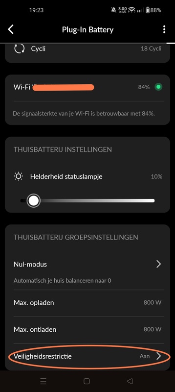

Goedenavond vraagje: heb twee batterijen, zijn vanavond geinstalleerd door iemand anders, zitten op 1 nieuwe aparte groep, wil dus ook 1600 watt ontladen, nou heeft die persoon vergeten dat aan te klikken, hoe kan ik dit oplossen? Moet ik dan alles weer opnieuw installeren of kan ik via instellingen aanpassen?

Dat opschalen gaat per 800w dacht ik? Of kan je ook instellen 1000w ontladen bv.
Zou ze mss in de woonkamer zetten als dit te doen is qua geluid. Zijn ze storend? Vergelijking qua koelkast niveau of ander toestel?
  • peterbier
  • Laatst online: 15:32
hortens9273 schreef op woensdag 26 februari 2025 @ 19:14:
Ja via instellingen in de HomeWizard app.
Afbeeldingslocatie: https://tweakers.net/i/6LfKvwyWyLcga5HjyNKfLKnkvlU=/x800/filters:strip_icc():strip_exif()/f/image/COnd5U2V7V26jbJVNE41uw7g.jpg?f=fotoalbum_large

Top, dank je wel, net uitgevoerd, gelukt!!!!

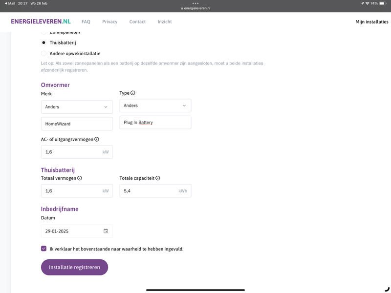

Als ik de FAQ van energieleveren.nl zo lees maak ik daaruit op dat je de batterijen ook moet aanmelden.
Ik heb het maar gedaan alleen hij stond nog niet bij de bekende merken
@HomeWizard_NL misschien goed om daar achteraan te gaan?
Ik heb er 2 dus vandaar 1,6 kw aan vermogen
Afbeeldingslocatie: https://tweakers.net/i/EOwf8tB13ufCs-wzbaZrtxKOIhM=/800x/filters:strip_exif()/f/image/4tSsnEuToosEfqfHSqKY4Id4.png?f=fotoalbum_large

Daar wordt op energieleveren.nl met geen woord over gerept. Er staat meer heb je een batterij ja of nee en expliciet opslag van energie en dat doen we met HW ook. En er zijn er genoeg met twee batterijen of meer en die gaan dan over de 800W heen

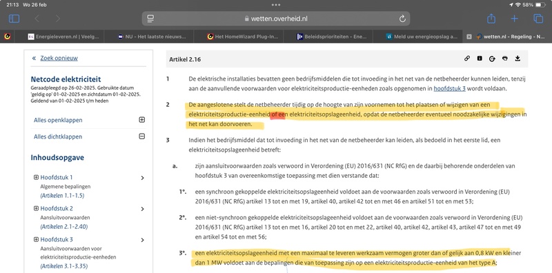

De nieuwe registratieplicht was het gevolg van een wijziging van de Nederlandse Netcode elektriciteit. De destijds aangekondigde verplichting is nog altijd van toepassing op opslageenheden met een vermogen vanaf 0,8 kilowatt tot 1 megawatt en die aangesloten zijn op het stroomnet. Waar consumenten en bedrijven voorheen alleen een vinkje konden zetten dat zij over een energieopslagsysteem beschikken, kunnen zij nu alle details van hun batterij invoeren.
Ze hebben sindsdien veel informatie weer verstopt zodat ik het amper na kan zoeken. zoals https://www.energystorage...we-netcode-elektriciteit/
[ Voor 9% gewijzigd door alwind op 26-02-2025 20:55 ]

Ik heb het ook eindelijk gevonden https://wetten.overheid.n...z=2025-02-01&g=2025-02-01

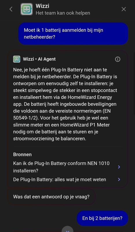

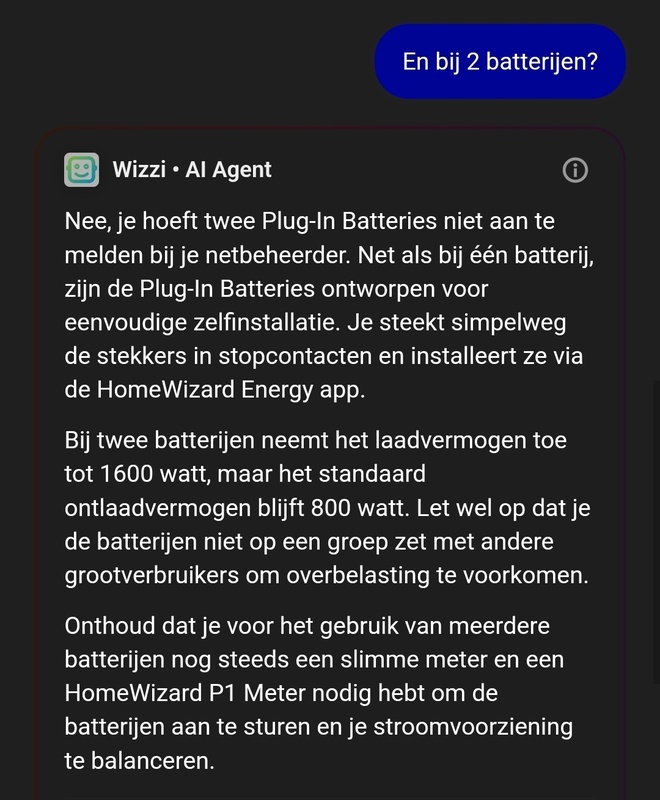

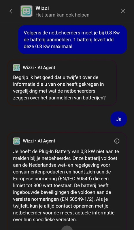

Ter info nog de AI bot van @HomeWizard_NL
Afbeeldingslocatie: https://tweakers.net/i/s-Pp7RVNp_AmTJfk79Mk761RO9I=/x800/filters:strip_icc():strip_exif()/f/image/PuoLvWyr8QwUEeARitdouqX9.jpg?f=fotoalbum_large
Afbeeldingslocatie: https://tweakers.net/i/TWE4qsKQDKYyz-MNE5zX_q8ktC8=/x800/filters:strip_icc():strip_exif()/f/image/MozvbRGPhnpQf7lqzDP2dA9z.jpg?f=fotoalbum_large
Afbeeldingslocatie: https://tweakers.net/i/vcF95x8KXalc9DmGZ6yVixbb3p0=/x800/filters:strip_icc():strip_exif()/f/image/mS7SZwdUfUBoeQiOBStsmUv2.jpg?f=fotoalbum_large

AI heeft altijd gelijk toch

crryp schreef op woensdag 26 februari 2025 @ 21:11:
Is het niet zo dat je enkel accus aanmeld die ook terugleveren aan het net? Want dan is het boeiend voor de netbeheerder. Hw accu levert alleen binnens huis?
Het is heel simpel: Een overschot in je huis en de stroom gaat gewoon het net op. Dus stel dat jij een oven aanzet, de HW Battery 800 Watt levert, je zet je oven uit en je slimme meter geeft pas 5 seconden later door dat het vermogen is teruggelopen naar bijv. 200 Watt, dan heeft jouw accu 4+ seconden lang 600 Watt het stroomnet buiten je huis op staan pompen.
Terugleveren aan alleen je huis kan niet, het is een groter geheel. Wel wordt terugleveren aan het net natuurlijk zoveel mogelijk beperkt, maar 100% tegenhouden lukt niet. Dus ook de HW Battery levert weleens stroom terug aan het publieke stroomnet.

Kan me niet voorstellen dat iemand z'n HW batterij daadwerkelijk aanmeld, het is geen Nexus die staat te stampen.

Sterker nog, met een 3f klein verbruik aansluiting en pv op 1 fase (of 3 fase omvormer) en accu op andere dan lever je nog steeds terug op het net, dat jouw bruto metertje dat op 0 zet staat daar technisch los van.
Lekker stoer roepen je installatie niet aan te melden bij netbeheerder is erg vervelend. Net congestie in beeld brengen binnen de netbeheerders is een actueel hot item en dit draagt bij om op midden en hoogspannings gebied.
Tsja, vertrouwen komt te voet en gaat te paard...
De terugleverboete maakt dat meewerken en begrip van de gemiddelde consument aan de horizon verdwenen is.

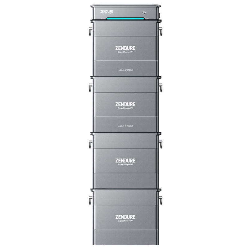

  • peterbier
Henkoes schreef op woensdag 26 februari 2025 @ 23:47:
Is dat zo? Dan is dat wel echt jammer, dat HW zo duur is.
Nee dat is maar net welke configuratie je besteld.
Bij meer accubakken wordt de verhouding goedkoper.
Maar als je er 1 besteld om te proberen ben je duurder uit dan de HomeWizard.

  • peterbier
naffffffffff schreef op donderdag 27 februari 2025 @ 00:24:
Zou je dit ook horizontaal in de kruipruimte mogen plaatsen?
Nee
De Zendure kan wel in een stal wat niet vorstvrij is staan.
Daarom wil ik het testen naast HomeWizard.

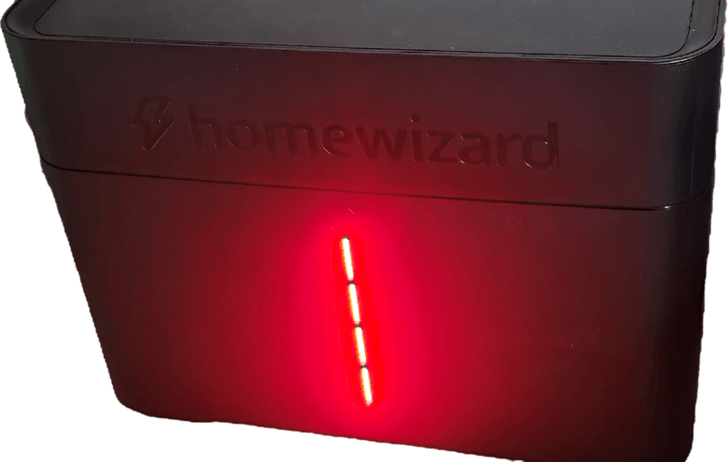

Afbeeldingslocatie: https://tweakers.net/i/LTgcvhQWlvcQ1sAoNmCjYf7e1cQ=/800x/filters:strip_exif()/f/image/5BEKLP5oK1awRniMfH439Zfw.png?f=fotoalbum_large
Wifi verbinding verloren, uit en aan zetten werkt niet. Router staat op 2m afstand. Alleen wifi opnieuw configureren lijkt dit op te kunnen lossen...
Waarom probeert hij het niet gewoon zelf opnieuw?
  • Aardedraadje
  • Laatst online: 14:04
Aardedraadje
Met kabelschoen
naffffffffff schreef op donderdag 27 februari 2025 @ 08:58:
Melding gedaan aan HW support? Neem aan dat ze dit soort cases graag willen oplossen als het een bug is.
Zit je op je gewone wifi of op je gastennetwerk? Ze praten met elkaar via wifi, maar je gastennetwerk staat geen onderlinge communicatie toe.

  • netappie
  • Laatst online: 09:20
Ik heb zelf in het verleden vaker problemen gehad met apparaten die erg dicht bij de wifi router stonden.
Misschien toch even op een ander plekje testen?

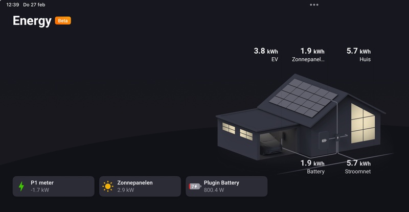

  • Laatst online: 15:42
In de laatste beta van Homey is de batterij nu ook zichtbaar in het Energy dashboard. Afbeeldingslocatie: https://tweakers.net/i/nDfvtqHp-9JwPZg3Jw0nBME-4vk=/800x/filters:strip_icc():strip_exif()/f/image/xmqeAqGCCN4s9yKLL9Kdi3Ld.jpg?f=fotoalbum_large
De waarden in de animatie kloppen nog niet helemaal, maar er is een begin.
