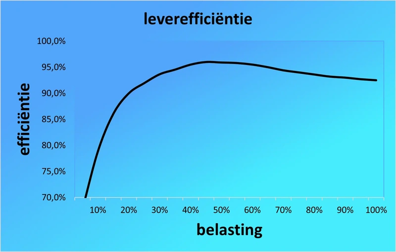

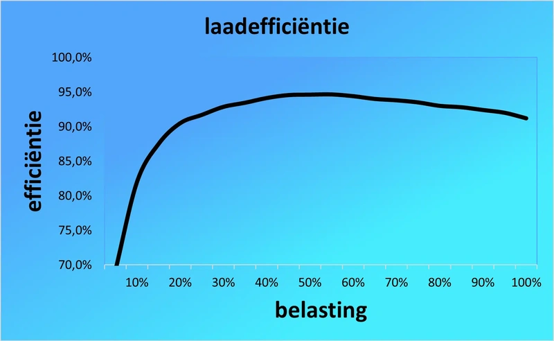

  • JanHenk
Piddybull schreef op woensdag 26 februari 2025 @ 10:39:
@JanHenk :
Ik was daar begonnen met vragen stellen en de omvormer die hier als zeer performant wordt omschreven en wellicht wel is na de nodige tijd die HW nam voor het ontwikkelen van hun product werd daar in twijfel getrokken.
Ik ga maar even op de inhoud verder. De omvormer van HomeWizard is geen superspeciale omvormer of zo. Hij werkt goed. Ik zie round-trip efficiency van 77-79% doorgaans. Dat is in de range die ze zelf hebben afgegeven. Maar wonderen kan het niet verrichten. Hopelijk wordt het nog iets beter, maar heel veel impact zal dat niet hebben.
Waar het verschil wordt gemaakt met andere mogelijke systemen, is in het concept zelf. De omvormers zijn (naast de capaciteit) schaalbaar. Als je vier batterijen hebt, heb je ook 4x een 800 watt omvormer. Of je nu 100 watt wil ontladen of 3200 watt wil opladen. Of alles daartussen. HomeWizard zorgt ervoor dat de beste efficiency wordt gekozen. Gezien het een NOM-systeem is, is dat best wel gewenst.
Als je alleen wenst te handelen, is dat niet van toegevoegde waarde; immers zal je dan altijd laden en ontladen op vol vermogen en dan kun je ook prima toe met één (stuk) grotere omvormer.
Eigenlijk moet je al een keuze maken in wat voor concept je het meeste geloofd. Waar voegt de thuisbatterij in jouw optiek waarde toe?

JanHenk schreef op woensdag 26 februari 2025 @ 11:01:
Deze RTE, hoe heb je deze bepaald? Ik ging uit van 85%. Ben ik te optimistisch?

  • JanHenk
Henkoes schreef op woensdag 26 februari 2025 @ 11:03:
Ik heb de batterij nu een maand. Ik heb nu gemiddeld 76% RTE. Door de batterij zelf gemeten.
Totaal energie import: 49,94 kWh.
Totaal energie export: 37,99 kWh.
De laatste dagen gaat het beter, dan kom ik tot 79% .
Voorlopig denk ik dat 85% RTE iets te optimistisch is. Ik wil echter nog niet te vroeg conclusies trekken; het zonnige seizoen moet nog aanbreken! 8)

Dit zijn de curves van de sessy batterij, misschien wil homewizzard deze ook wel delen.
Afbeeldingslocatie: https://tweakers.net/i/oSCKNLGAY6TJXM-_3nBPWWKxSI0=/800x/filters:strip_exif()/f/image/LSymQ68WziGZ8FSTusEPJKFd.webp?f=fotoalbum_large
Afbeeldingslocatie: https://tweakers.net/i/nuIWpB6E5uqtFlSSfqVS6nu-ul0=/800x/filters:strip_exif()/f/image/epOPpDXNzV56FNiWeBGgBMPq.webp?f=fotoalbum_large

rob987 schreef op woensdag 26 februari 2025 @ 14:05:
Ouch, bij 10% voor NOM zou dat niet best zijn bij mij.

netappie schreef op woensdag 26 februari 2025 @ 14:16:
Dit is als het goed is nog zonder de overhead van het werkend houden van de accu (BMS, wifi, monitoring, top balancing), dus ik weet niet of het zich heel gemakkelijk laat vertalen naar de werkelijke RTE.
Bij Enphase schermen ze ook met fantastisch rendement, maar ik las dat de parasitic loss van het draaiend houden daar gigantisch is.
Klopt. En hij ontlaad met 1700W dus ik zou vrij vaak bij sessy <10% komen.
Ook ik ben daar heel benieuwd naar en hopelijk wordt die info beschikbaar.
