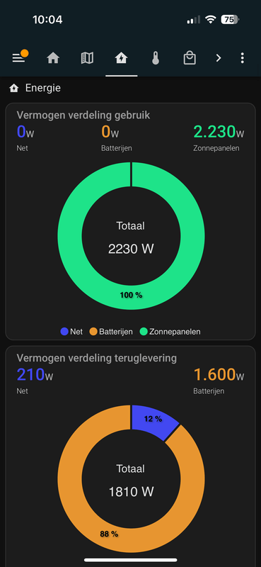

  • crryp
  • Laatst online: 23:17
Voor de liefhebbers van ha! Ik heb de eerder ergens gepost donut grafiek waar je kan zien hoe de verdeling van je vermogens zijn verbouwd.
Thanks aan de orginele poster van de eerste donut weet niet meer wie dat was.
Hou rekening mee dat mijn zonnepanelen een positieve waarde geven als meting. Heb je een hw kwh meter is dit negatief.
Voor de bovenste donut heb je nog een helper nodig die realtime je "eigen zonneverbruik" bepaalt noem deze bijv: sensor.eigen_verbruik_real_time
Voor als je zonnepanelen sensor een positieve waarde geeft:
{% set huidige_opwek_zonnepanelen = states('sensor.scrape_power_solis') | float(0) %}
{% set batterij_vermogen = states('sensor.batteries_huidige_vermogen_totaal') | float(0) %}
{% set p1_vermogen = states('sensor.p1_meter_vermogen') | float(0) %}
{% set batterij_vermogen_real = batterij_vermogen if batterij_vermogen > 0 else 0 %}
{% set p1_vermogen_real = p1_vermogen if p1_vermogen < 0 else 0 %}
{{ huidige_opwek_zonnepanelen + p1_vermogen_real -  batterij_vermogen_real }}
En deze voor als je een negatieve waarde heb in je zonneopwek sensor:
{% set huidige_opwek_zonnepanelen = states('sensor.scrape_power_solis') | float(0) *-1 %}
Zie hier resultaat:
Afbeeldingslocatie: https://tweakers.net/i/cvqr3q-9TVUQJuYMJ6Ya1DkZu5A=/x800/filters:strip_exif()/f/image/ZzMaPYeRqIwFwH0RP23PcIhS.png?f=fotoalbum_large
Afbeeldingslocatie: https://tweakers.net/i/-OsPPJgzCSkEI6gGiuYzFYJcJzE=/fit-in/4000x4000/filters:no_upscale():strip_exif()/f/image/G5iZLaMlElrkbXFzLCMQY3cI.png?f=user_large

type: vertical-stack
cards:
  - type: heading
    icon: mdi:home-lightning-bolt
    heading: Energie
    heading_style: title
    badges: []
  - type: vertical-stack
    cards:
      - type: custom:apexcharts-card
        header:
          show: true
          title: Vermogen verdeling gebruik
          show_states: true
          colorize_states: true
        update_interval: 15s
        chart_type: donut
        apex_config:
          dataLabels:
            formatter: |
              EVAL:function(value) {
                return value.toFixed(0) + " %";
            style:
              colors:
                - black
          plotOptions:
            pie:
              donut:
                labels:
                  show: true
                  total:
                    show: true
                    label: Totaal
                    formatter: |
                      EVAL:function(w) {
                        return w.globals.seriesTotals.reduce((a, b) => {return (a + b)} , 0).toFixed(0) + " W"
        all_series_config:
          float_precision: 0
          show:
            datalabels: false
            legend_value: false
        series:
          - entity: sensor.p1_meter_vermogen
            color: rgb(66,73,241)
            transform: "return x < 0 ? 0 : x"
          - entity: sensor.batteries_huidige_vermogen_totaal
            transform: "return x > 0 ? 0 : 0-x"
            color: rgb(232, 150, 48)
          - entity:  sensor.eigen_verbruik_real_time
            transform: "return x > 0 ? x : 0"
            color: rgb(30,227,137)
    cards:
        header:
          show: true
          title: Vermogen verdeling teruglevering
          show_states: true
        chart_type: donut
        apex_config:
          dataLabels:
            formatter: |
            style:
              colors:
                - black
          plotOptions:
            pie:
              donut:
                labels:
                  show: true
                  total:
                    show: true
                    label: Totaal
                    formatter: |
                      EVAL:function(w) {
        all_series_config:
          float_precision: 0
          show:
            datalabels: false
            legend_value: false
        series:
            transform: "return x < 0 ? x * -1 : 0"
    visibility:
      - condition: and
        conditions:
          - condition: or
            conditions:
              - condition: numeric_state
                below: 0
                above: 0
            entity: sensor.scrape_power_solis
            above: 0
visibility:
    entity: input_number.graph_browser_daily
    above: -1
[ Voor 131% gewijzigd door crryp op 23-02-2025 15:50 ]

Ik heb 1 plugin batterij sinds maandag in huis staan. Bij een laag verschil tussen opbrengst van de panelen en de comsumptie gaat de batterij heel snel achter elkaar laden-standby-ontladen. Dit levert een getik van de relais op. Dat is heel irritant aangezien nog in de woonkamer staat, maar ook niet echt wenselijk voor de batterij.
Met 8 panelen (oost-west), met ieder een Enphase micro-omvormer is bij lage zonlicht condities de opbrengst redelijk instabiel. Dit is te zien op de grafiek van de P1-meter, ook zonder de batterij. Kennelijk zir er nu (1.0017) geen goede demping of delay-tijd op het in/uitschakelen. Herkent iemand dit probleem? Ik heb het overigens ook al gemeld bij HW.

sander_73 schreef op zaterdag 22 februari 2025 @ 17:32:
Ik zag zoiets vergelijkbaars vanmorgen ook. Mijn 3 fase omnik omvormer is bij laag vermogen ook wat instabiel met het vermogen en de pib kan dat slecht volgen. Als de garantie eraf is en de relais zijn ten einde branden we er wel zelf nieuwe relais op. Vaak genoeg gedaan bij omvormers voor zonnepanelen zal hier niet veel ingewikkelder zijn gok ik.
de enphase omvormers hebben een boost functie in zich zodat bij weinig licht er met bursts energie wordt geleverd. dat is normaal gedrag. zal de batterij echter moeite mee hebben.
Dit ervaar ik ook. Als de zon onder gaat hoor ik hem een paar minuten tikken.

  • crryp
Top dag voor de batterijen hoor ze hebben honger.
