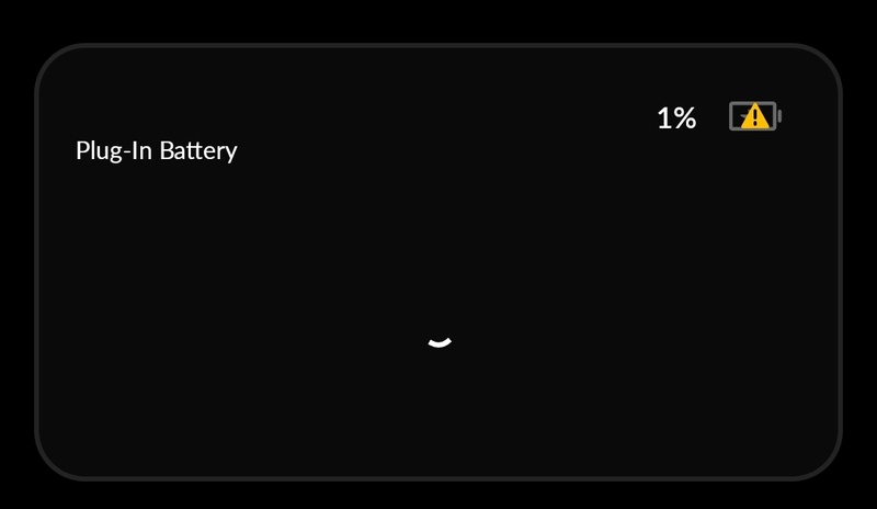

Afbeeldingslocatie: https://tweakers.net/i/vOMjSeU2po8352O1pwH27FZH7vE=/x800/filters:strip_exif()/f/image/KP9uMgvxiWbI34JgaQEIFgvh.png?f=fotoalbum_large
Dit is de melding in de app. Uiteraard heb ik de accu al herstart. Zonder verandering in het gedrag.

Mrdelange schreef op zondag 23 februari 2025 @ 13:15:
Helaas is het dat niet. De eerste paar dagen stond hij in de woonkamer en sinds donderdagavond op zijn definitieve plek op zolder. Daar is het behaaglijk met een graad of 18.
Beide zitten nog op hetzelfde Wifi-netwerk?
Batterij al een x uit en aangezet? (Schakelaar kun je gewoon terug draaien).
Alles waar je je niet prettig bij voelt niet doen. Support gaat dit wel fixen met je.

Ik had gisteren ook opeens foutmeldingen (E300 uit m'n hoofd en dat die het te koud had (verwarmde garage op 18graden)). Diverse uit/aan pogingen hielpen niet. Pas na opnieuw installeren kwam die weer tot leven (30sec knop indrukken, los, vervolgens weer indrukken tot de blauwe lampen en weer koppelen in de app).
Flodder325 schreef op zondag 23 februari 2025 @ 13:17:
Beter nog gewoon in de app de foutcodes zoekbaar maken met wat gedetailleerde uitleg over de fout, dat scheelt ook weer mails doorspitten voor te koude accu’s blijven over de echter fouten die bekeken moeten worden.
Opzich is deze nu ik het plaatje zie wel duidelijk. Herstarten anders support.

Devke schreef op zondag 23 februari 2025 @ 13:21:
Wifi zojuist opnieuw ingesteld en lijkt allemaal in orde. We wachten de reactie van HW even af. Komt goed.

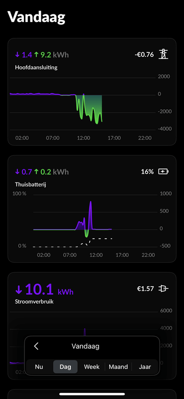

Heb zojuist de p1 meter opnieuw verbonden met het wifi netwerk. Nu is de foutcode weg, alleen blijft de accu inactief. Echter blijft hij laden met 10W:
Afbeeldingslocatie: https://tweakers.net/i/jV8ZlT-MK2x4sTYoQAH76MJiomk=/x800/filters:strip_exif()/f/image/D4zsAoLdi8d64rBbw8bSHlvq.png?f=fotoalbum_large
Mrdelange schreef op zondag 23 februari 2025 @ 15:16:
Hij heeft ook helemaal niet op max geladen?

Devke schreef op zondag 23 februari 2025 @ 15:18:
Vanochtend kortstondig voordat het probleem zich voordeed.

Ik heb mijn thuisbatterij nu een dag of 5 in gebruik en ben lichtelijk teleurgesteld in de werking ervan. Met name dat het zeer afhankelijk is van een goed wifi signaal. Dat men de batterij dus overal kan plaatsen is niet het volledige antwoord, er dient dus duidelijk bij vermeld te worden indien je er ook een goed wifi signaal hebt. Daarnaast merk ik op dat de batterij sowieso een slechte antenne heeft want het wifi signaal moet echt sterk zijn. Wanneer er nog ethernet aansluiting op zou zitten dan weet je zeker dat je altijd online bent. Nu moet je continu op je app gaan zitten kijken. Daar moet je ook maar de tijd voor hebben.
Ook lijkt het erop dat de batterij zich na het volladen niet meteen ten dienste stelt van mijn installatie. Het lijkt erop dat hij maar 1 cycli per dag doet. Ik had verwacht dat hij bij groot stroomverbruik overdag, zich weer ontlaad en weer bij laadt wanneer weer overcapaciteit is van mijn panelen. Nu lijkt het erop dat de batterij niets doet totdat hij vol zit en pas 's avonds zicht ontlaad.
[ Voor 9% gewijzigd door Toni Tweakers op 23-02-2025 16:27 ]

Toni Tweakers schreef op zondag 23 februari 2025 @ 16:26:
Dat eerste geen issues mee gehad maar mijn wifi met een mesh systeem is wss niet met jouw situatie te vergelijken.
Dat tweede heb ik geen last van als ik even wat aan zet zeg waterkoker ofzo schakelt hij direct om om te gaan leveren. Als dat klaar is gaat hij weer opladen. Dus dat gedrag herken ik niet
Homeassistant, 3x HW battery, PV 4440WP Solis inverter, 5x Daikin Aircos, Peblar business, Tesla model Y AWD
Wifi signaal is natuurlijk belangrijk. Hij moet goed kunnen communiceren met de p1 meter. Is het mogelijk een Wifi booster te plaatsen? Ik heb ze van KPN en die kosten mn werkelijk bijna niks. Ik had ze sws nodig voor kids die zeurden over slechte wifi 😜.
De batterij is gewoon actief als we even meer vragen dan de panelen leveren. Zie hieronder.
Afbeeldingslocatie: https://tweakers.net/i/kO1NQoEXppyVs9TP9raWfGRxfjk=/800x/filters:strip_icc():strip_exif()/f/image/Fdgp0fKIfsrAvq0lLabXUEIq.jpg?f=fotoalbum_large
Kan het niet zo zijn dat jouw stroomverbruik gewoon lang onder de opwekcapaciteit van je panelen ligt? Zelfs als je een grootverbruiker inschakeld?
  • Toni Tweakers
  • Registratie: Mei 2020
  • Laatst online: 11-08 15:58
Afbeeldingslocatie: https://tweakers.net/i/Oxy9-UnFPBTTbfZTBaLCPnXEF4w=/x800/filters:strip_icc():strip_exif()/f/image/dMNcHqqVYUAQZaP1wnCTturQ.jpg?f=fotoalbum_large
Baal gewoon dat ik 5.7 kWh heb teruggeleverd aan het net en dat de batterij niet opgeladen was vanwege een slechte wifi verbinding. Ik heb op de eerste verdieping een KPN Wifi versterker staan maar blijkbaar is het niet altijd genoeg. Wifi verbinding opnieuw gemaakt gemaakt en nu is accu geladen tot 16% maar nu is het te laat voor vandaag.
Toni Tweakers schreef op zondag 23 februari 2025 @ 16:47:
Kun je zien hoe sterk het signaal is? Daarnaast als hij op de 1e verdieping staat dan mag je van de booster wel verwachten dat hij 1 verdieping hoger toch een dikke wifi meet. Hier staat op de 1e verdieping een booster, op zolder trouwens ook. Ik zit daar altijd op 100%. 1 bij plaatsen op zolder? Verplaatsen?
Natuurlijk is het vervelend. Ik denk alleen

Devke schreef op zondag 23 februari 2025 @ 16:48:
52%
[ Voor 29% gewijzigd door Toni Tweakers op 23-02-2025 17:00 ]

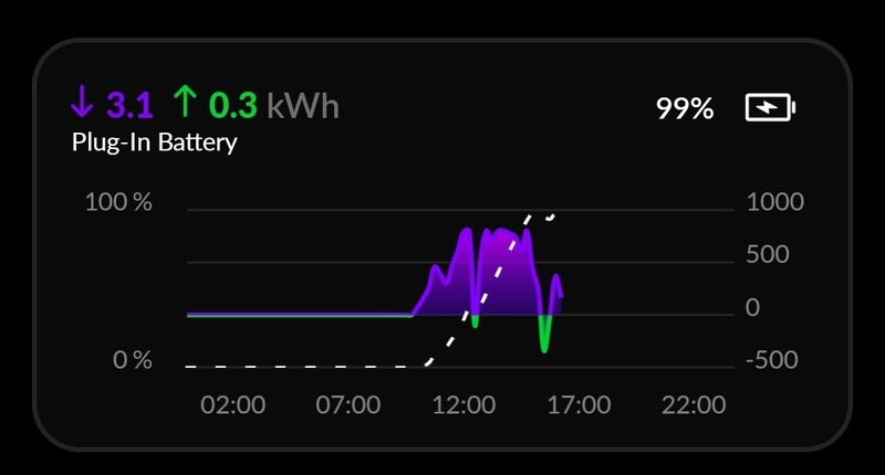

Batterij geen wifi maar levert wel energie.
Ik dacht dat dit niet kon.
Afbeeldingslocatie: https://tweakers.net/i/OH1zyKvP1KPXoRahbFxMZOaWL1U=/800x/filters:strip_icc():strip_exif()/f/image/jrQfles54hX43UFtU4378RZi.jpg?f=fotoalbum_large
Afbeeldingslocatie: https://tweakers.net/i/dJr9XVZ1k2KDKZL3berb9lQrkFc=/x800/filters:strip_icc():strip_exif()/f/image/OguST3XmEEEvmEa3ankmr4Qi.jpg?f=fotoalbum_large

Batterij offline maar wel online.
Met andere woorden geen verbinding met HomeWizard.
Data komt in HomeAssistant binnen. (Spanning teller)
Afbeeldingslocatie: https://tweakers.net/i/FwDM1wv9Z1Rfk62S6VCVUFmWvsM=/x800/filters:strip_icc():strip_exif()/f/image/e9UBgNCzHa3oCDlE6CzqtW7h.jpg?f=fotoalbum_large

  • peterbier
  • Laatst online: 01:38
De vasthouden knop tot blauw knipperen en nog een keer tot uit.
En er is weer verbinding met HomeWizard.
Het is geen wifi problemen omdat er gewoon verbinding is met HomeAssistant.
  • Tebbie
  • Laatst online: 01:06
peterbier schreef op zondag 23 februari 2025 @ 18:29:
Toevallig iets van pihole of adguard intern draaien als dns? Ik heb dergelijke problemen gehad, wel lokaal wifi maar cloud connecties vielen weg door filtering dns.
Werk: Netwerk monitoring prutser —- Prive: Developer Homewizard app voor Homey
  • peterbier
Tebbie schreef op zondag 23 februari 2025 @ 19:01:
Gebruik inderdaad zoiets extern.
Nextdns.
Zal dat het zijn dan.?
Wel vreemd dat de batterij wel weer online komt doormiddel knop.
