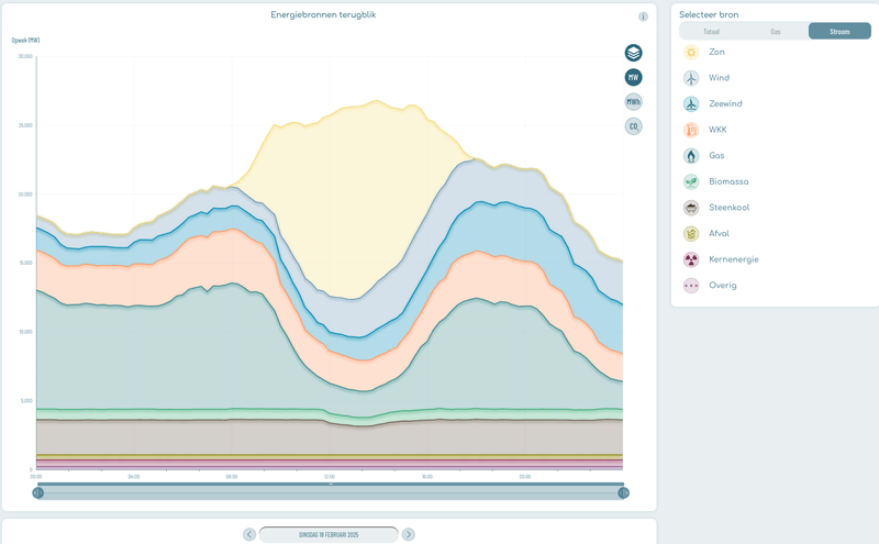

Die laatste 2 zijn helder. Die eerste zal ik even uitleggen. Hieronder een wat extreme duck curve:
Afbeeldingslocatie: https://tweakers.net/i/6CoPWYNrZupt3M45p4skif6hScs=/800x/filters:strip_exif()/f/image/pdmz9ieGfdTPOK800Js0Maps.png?f=fotoalbum_large
Met veel zon en wind hebben we geregeld last van een overschot aan stroom. Wat je batterij doet is een stukje van dat geel (eigenlijk het overschot) pakken om dat te gebruiken op het punt dat er veel groen (aardgas) nodig is om onze TVs aan te zetten, te koken en meer van die dingen. Voor iedereen met een batterij hoeven de gascentrales een tandje minder te werken. Dus we helpen het net. Tot 1900 uur vanavond had ik het net niet nodig. Vanaf 16-20 uur hielp mijn batterij het verbruik te verminderen. Ik had makkelijk nog een 2e batterij kunnen vullen, dan was het tot 21-22 uur ofzo nog wel gelukt. Warmtepomp deed hem een beetje de das om.
Dus eigenlijk is het een stukje extra van het gas af.

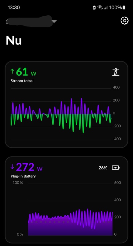

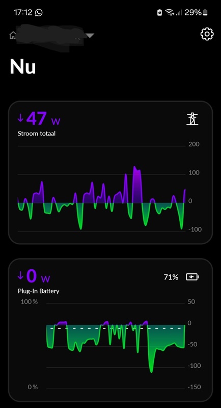

Afbeeldingslocatie: https://tweakers.net/i/RbkjX6gGTmx8FJDvitnVPEXyLnI=/x800/filters:strip_icc():strip_exif()/f/image/UPu2c2ACnKIF337nQt3xNVXp.jpg?f=fotoalbum_large
Afbeeldingslocatie: https://tweakers.net/i/a4-VJmpphV-EX1HXSCBmyj-lyow=/x800/filters:strip_icc():strip_exif()/f/image/oc3NZQyDSqQFF4tCwBQqPPsn.jpg?f=fotoalbum_large
  • SpikeHome
  • Laatst online: 22:21
sander_73 schreef op maandag 24 februari 2025 @ 11:47:
Ik ben het er mee eens dat het doel van de batterij nul-op-de-meter is. Maar ik kan me niet voorstellen dat het de bedoeling is dat de batterij dan met een freq van 0,5 Hz gaat staan togglen voor 20 minuten, of meer op een grijze dag.
Dan zou ik er liever voor kiezen om niet NOM te halen. Sowieso is mijn doel meer zoveel mogelijk eigen zonnestroom gebruiken ook als dat betekent af en toe wat import of export.
Overigens heb ik ook een mooi grafiekje waarbij de regeling sowieso niet erg stabiel is.
Logisch dat ze het niet precies op 0 kunnen houden je zal altijd schommelingen houden.
Als je koelkast aanspringt zal er toch iets moeten reageren, of een waterkoker van 2kwh eerst lever je terug en vervolgens moet het uit de accu komen.

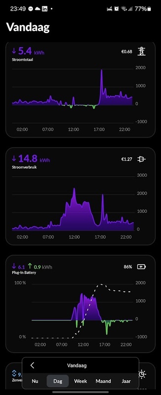

Mijn verbruik afgelopen week.
Afbeeldingslocatie: https://tweakers.net/i/mCygHTDcC6ahx2iYRWtHpRN7_4Q=/800x/filters:strip_icc():strip_exif()/f/image/QQ8AmEKfw5qqQBhhvCtVZw8F.jpg?f=fotoalbum_large
Ben er tevreden mee.

JanHenk schreef op maandag 24 februari 2025 @ 11:54:
Vooral die eerste screenshot vind ik best bijzonder, ik heb mijn batterij nog niet zó snel zien wisselen in laadvermogen. In wat voor omstandigheden was dit?
Misschien even melden aan HomeWizard op thuisbatterij@homewizard.nl , met die screenshot erbij. Dan kunnen ze er even naar kijken.
Afgelopen donderdag rond 13:30u was de productie ook gelijk aan de consumptie. En geen gekke dingen als wasmachine vaatwasser oid. Reeds gemeld bij HW, ze zijn er mee bezig. :)
Afbeeldingslocatie: https://tweakers.net/i/H4yQPfCvOBGcKtGu_wrt0PBKVmo=/800x/filters:strip_exif()/f/image/JQWGSLzi91yDeHhzZGlH27D2.png?f=fotoalbum_large

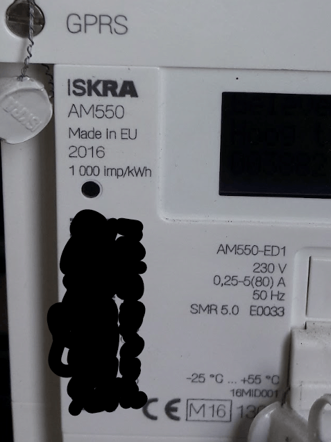

  • JanHenk
SMR5.0; zou dus iedere seconde een update moeten geven :)
