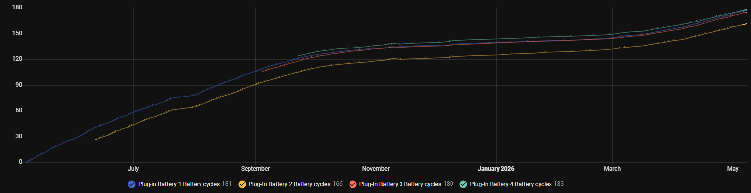

Ik realiseer me net dat ik mijn eerste PiB een paar dagen terug exact een jaar had. In dat jaar heeft deze batterij 181 cycles gemaakt:
Afbeeldingslocatie: https://tweakers.net/fotoalbum/image/dTCCUnpqyoQGQFbMrK0jJ93y.png
(batterijen 2, 3 en 4 waren renewed's dus die begonnen met een hoger aantal cycles)
Maar dit is een interessant stukje wetenschap. De levensduur van de cellen wordt gesteld op 6000 cycles.
6000 / 181 = 33 jaar
De levensuur van de cellen in de PiB's is dus duidelijk iets waarover ik me geen zorgen hoef te maken :)

JeroenH schreef op vrijdag 15 mei 2026 @ 11:29:
Vandaar al vaker mijn opmerking naar meerdere mensen om gewoon dynamisch te laden en ontladen en niet te veel rekening houden met afschrijvingskosten. Ik zou eerder rekenen met vervangingskosten en thuisbatterijen worden alleen maar goedkoper. Bij 6000 cycli is de PiB ook niet dood maar heeft gewoon nog 70% procent van zijn capaciteit.
Bij ons:
PiB 1 17 feb 2025 tot nu 321 cycli
PiB 1 5 maart 2025 tot nu 309 cycli
PiB 1 3 december 2025 tot nu 255 cycli ontvangen met 156 cycli
Dit zou ongeveer 22 - 26 jaar zijn tot 6000 cycli. De LifePO4 cellen zullen waarschijnlijk langer meegaan dan de andere hardware. Denk ik.

Vandaag een vreemd gedrag.
Lage dag tarieven, dus om 1200 uur handmatig aangezet. Er werd op 3 batterijen met 800W geladen, de vierde was, bleek bij een blik in de app, met 75W aan het laden vanwege langere periode van inactiviteit (wat maximaal 12 uur geweest kan zijn, en ik laad altijd tot 100% en ontlaad volledig, dus een SoC run zou ook niet nodig moeten zijn). Dus nam aan dat die 4de batterij na de SoC run wel zou gaan laden met 800W.
Niet dus, enkele minuten nadat ik handmatig laden had aangezet is de hele set van 4 batterijen weer naar NOM geschakeld. Helaas niet opgemerkt, dus de batterijen waren toen de prijs weer omhoog ging maar 10% geladen.
Kortom, als een van de 4 batterijen “zijn been bijtrekt” na een SoC run zet de aansturing de hele stack weer op NoM.
Goed om hier te vermelden lijkt me, is wel een onverwacht verschijnsel.

Op het Home Assistant -plaatje hieronder kan je zien dat mijn batterijen 's nachts leeg raakten. 's Ochtends even geen NOM maar aan het net leveren tegen hogere tarieven, maar toen scheen de zon niet zo veel. De zon scheen wel goed vanaf 10 uur (de roze blokken zijn ladende batterijen) . Tussen 13:00 en 14:00 de vaatwasser en wasmachine gestart, en de baterijen (groen) en de zon (oranje) konden bijna alle stroomvraag opvangen. Er moest dan 190 Wh van het net komen dat uur. En tussen 14:00 en 15:00 lever ik onbedoeld 150 Wh terug, vooral omdat de Quooker te snel aan- en uitschakelt om te volgen met NOM. Daar gaat een derde batterij ook niet bij helpen.
Afbeeldingslocatie: https://tweakers.net/i/XVWUC8SKRGHrlvWP-V1JyglzL34=/800x/filters:strip_exif()/f/image/BWPfkQcnPQ4FgiXM4PMUfJKv.png?f=fotoalbum_large
