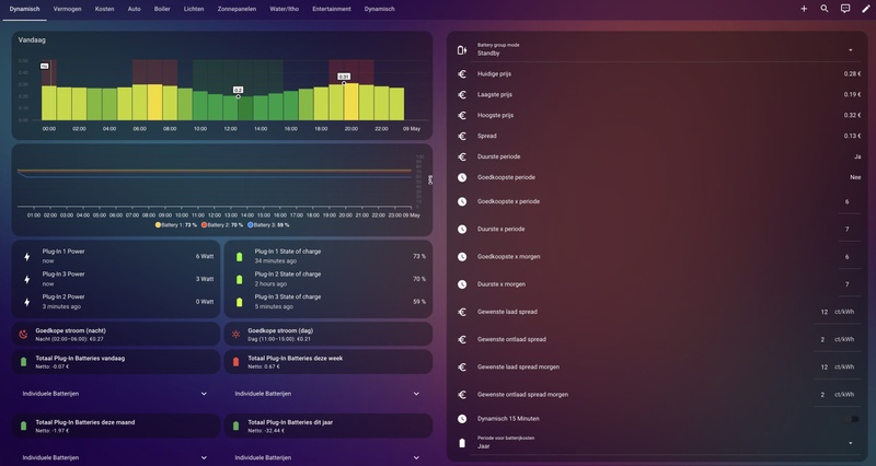

Mijn Home Assistant dashboard ook dynamisch gemaakt.
Als de dynamische prijzen morgen nog niet bekend zijn dan is deze ook niet te zien in het dashboard. Dus geen grafiek en geen prijzen en spread. Ik denk ook de negatieve prijzen dynamisch gemaakt te hebben binnen de Apexcharts grafiek maar daarvoor moet nog als test wel even de prijs onder nul uitkomen.
Afbeeldingslocatie: https://tweakers.net/i/NtM2x0WEnf35Qhv1l1aQYS_6qFE=/800x/filters:strip_icc():strip_exif()/f/image/SL9nvJ4hu7NmIiAA0HMSeUm1.jpg?f=fotoalbum_large
Afbeeldingslocatie: https://tweakers.net/i/PHq4aBHTIfjHehb5poa-j71vPtI=/800x/filters:strip_icc():strip_exif()/f/image/JAbFDZBxqMKsNlTkIHhzt9cc.jpg?f=fotoalbum_large
EV VW ID.4 77 kWh | EV VW e-UP! 32kWh | 3,38 kWp SolarEdge SE3000 | Oost 3x375 Jinko Solar 2x325W Technaxx | Drie HomeWizard PiBs | LG 3,5 kW Standaard Plus | 100L QH Boiler

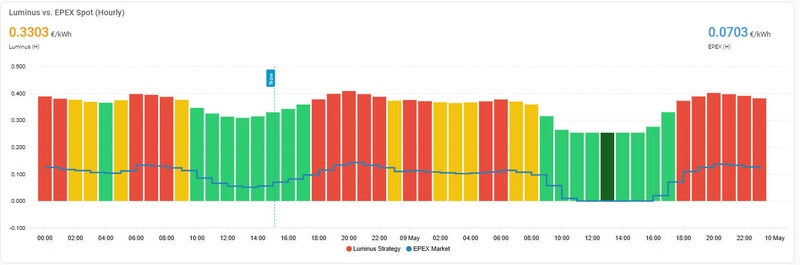

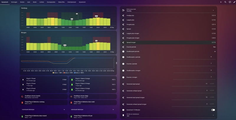

Heb hier al eventjes iets gelijkaardigs gefabriceerd.
Elke dag EPEX prijzen ophalen, omrekenen naar Luminus tarieven.
Ik pas zelf percentielen toe om rood/geel/groen te bepalen maar enkel prijs <= roodlimiet x RTE kan gebruikt worden om te laden van grid (donkergroen).
Voor morgen is er maar 1 slot geïdentificeerd (dat is het minimum wat ik neem) maar door de massale zonne-opbrengst die verwacht is voor morgen, zal dat poortje netjes toe blijven.
Bij negatieve Luminus prijzen, wordt de omvormer toegeknepen om minimaal injectie naar het net te bekomen tijdens die periodes (ook dynamisch, P1 meter bepaalt hoeveel er meer of minder mag "geproduceerd" worden zodat er wel gereageerd kan worden op onverwachte vraag vanuit het huis).
Afbeeldingslocatie: https://tweakers.net/i/2CrEyca1FWVOfOj1EBu5HsFO_5I=/800x/filters:strip_icc():strip_exif()/f/image/QqPHp27ApjTsBzRPGJCbBI6g.jpg?f=fotoalbum_large

Holvoetn schreef op vrijdag 8 mei 2026 @ 15:16:
Nice! Dit is voor België? Hierboven op komt dan nog een staffel voor de netbeheerder? Wat straks voor ons ook gaat gelden.
Is dat slim geregeld? Bijvoorbeeld bij de stroomprijs in. Dat zou zo veel mooier zijn dan de netbeheerder los betalen. Zo slim zullen ze wel niet zijn.
Daar helpen meerdere HomeWizard Plug-In Batteries natuurlijk ook mooi bij.
Afbeeldingslocatie: https://tweakers.net/i/N9JJFZrYaPcnfMY9Lx881-EGlTw=/800x/filters:strip_exif()/f/image/RSGVLJuHuS8DVr2lU4jAziyh.avif?f=fotoalbum_large
Afbeeldingslocatie: https://tweakers.net/i/T-Q014F1GWgHn7ikExGeuv1s51w=/800x/filters:strip_exif()/f/image/t6TGy8yG6YYALJxOnTW8OULO.avif?f=fotoalbum_large

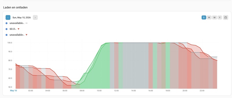

Sinds vrijdag avond maakt de ventilator van de home wizard batterij, die in de woonkamer staat, een zacht maar duidelijk waarneembaar regelmatig en tamelijk hoog met nog hogere bijklanken schurend geluid (tsjiep, tsjiep, tsjiep). Het geluid was er eerder niet. Hebben anderen hier ervaring mee? De status van de batterij in de app is: "Alles is oke". Zal ik contact zoeken met @HomeWizard_NL?
[ Voor 4% gewijzigd door johnhemmers op 10-05-2026 13:00 ]
Afbeeldingslocatie: https://tweakers.net/i/CugVtV1WQ4KWsYs2YGBPT52xLJQ=/800x/filters:strip_icc():strip_exif()/f/image/atJV54ehdo4bmFOEZKWoYiIX.jpg?f=fotoalbum_large Leuke resultaten van de batterijen en zonnepanelen. Het terug regelen van de zonnepanelen omvormer werkt goed. Nu nog afwachten wat de politiek doe met het Netbeheer voorstel
Homey, Homewizard battery 2x, 9 zonnepanelen 3100W piek, power SolarEdge omvormer ,Airco als verwarming, IPad, Iphone

GL007 schreef op zondag 10 mei 2026 @ 12:14:
[Afbeelding] Leuke resultaten van de batterijen en zonnepanelen. Het terug regelen van de zonnepanelen omvormer werkt goed. Nu nog afwachten wat de politiek doe met het Netbeheer voorstel
Gl007, wat voor systeem gebruik jij om de zonnepanelen terug te regelen ? Ik ben ook op zoek naar een dergelijke oplossing omdat ik vanaf 2027 niets meer van mijn overproductie wil terugleveren.
Ik heb 3 omvormers met elk 8 zonnepanelen die elk op een andere fase zijn aangesloten.
Theovelders schreef op zondag 10 mei 2026 @ 14:20:
Ik heb een SolarEdge omvormer en Homey met Homewizard app van @Tebbie
Voor de sturing heb ik een advance flow ontwikkeld
In deze flow start ik de batterij mode om 0800 uur naar alleen laden NOM . Max load omvormer wordt op 100% ingesteld
Om 1630 schakel ik de batterijen om naar normaal NOM mode. Max load omvormer wordt op 100% ingesteld.
Wanneer de niveau van de batterijen hoger wordt dan 95% dan wordt de omvormer naar NOM niveau terug geregeld om overschot naar het net te voorkomen.
Voor het terug regelen moet je de max load percentage omlaag sturen.
Bij 95% batterijen niveau en hoger wordt het minimum load niveau 5%.
Bij 90% batterijen niveau wordt het minimum load niveau 10%
Je berekend over 30 seconden het gemiddelde vermogen en stel met een berekening de max load percentage van de omvormer in.
De 30 seconden tijd is gekozen vanwege 10 sec update tijd van P1 van uit de KWh meter.
De flow is te groot om hier grafisch weer te geven
[ Voor 45% gewijzigd door GL007 op 10-05-2026 18:16 ]

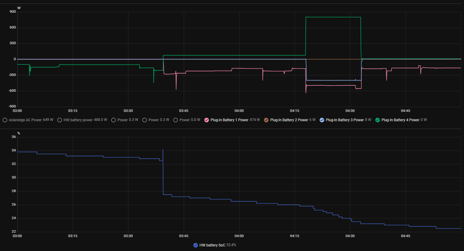

Mijn (vier) batterijen zijn al vrij lang niet meer bij 0% geweest, maar een paar dagen geleden spotte ik dan toch één accu een calibratiecyclus uitvoerde omdat die toch (ineens) op 0% kwam, waarna hij een tijdje 800 watt trok. Het interessante vind ik, dat hij het vermogen hiervoor uit twee van de andere batterijen trok, en niet uit het net. Dat vind ik fijn, want ik wil juist afname op ongecontroleerde momenten voorkomen!
Afbeeldingslocatie: https://tweakers.net/fotoalbum/image/JV75w0oNJes33lSh4UocP28d.png
Ik vind het echt wel fijn dat Home Assistant me dit soort inzichten geeft, als je alleen in de HomeWizard app kijkt zie je alleen dat er +/- 2 % SoC verdwijnt en je hebt geen goed idee waarom.
Rond 3:40 ging batterij 4 van 27% naar 0%, dat vind ik toch wel een grote klap. Best veel energie in één keer weg waarvan je denkt dat het er nog is....
JeroenH schreef op dinsdag 12 mei 2026 @ 08:36:
De stap is best aanzienlijk. Ik denk echter dat dit komt omdat je al een lange tijd 0% SoC niet hebt gezien. Je moet de uitersten soms opzoeken om even te weten waar je staat als batterij. Ik denk dat deze info je wel bekend is. Overigens is het een 250 Wh per batterij. Heb dat al eens gemeten.
op verzoek verwijderd
[ Voor 108% gewijzigd door GL007 op 12-05-2026 09:29 ]

Devke schreef op dinsdag 12 mei 2026 @ 08:47:
Dat komt wel ongeveer overeen met een drop van +/- 2% in de totale SoC (vier batterijen is grof afgerond 10 kWh).
Maar wat ik dus vooral fijn vind is dat deze energie, bij het hebben van vier batterijen (ik denk bij drie of meer) niet uit het net komt als er voldoende capaciteit is om deze handeling op te vangen. Toen ik er nog één of twee had, wel eens gehad dat dit op een ongelukkig (=duur) moment uit het net gehaald werd, en dat is gewoon niet geweldig omdat je geen invloed hebt op het tijdstip.
  • DG64
  • Registratie: Februari 2025
  • Laatst online: 21:22
Lijkt mij logisch dat het uit de andere batterij komt/batterijen komen.
Er is een stroomvraag van 800W en die wordt geleverd uit de batterijen, is er onvoldoende beschikbaar dan springt het net bij.
Bij één batterij, zal dat dus altijd het net zijn en/of de zonnepanelen (afhankelijk van moment).
JeroenH schreef op dinsdag 12 mei 2026 @ 10:26:
Ik vraag me af of van batterij naar batterij niet onvoordeliger is dan uit het net SoC drift opvangen. Mits je netto meer kunt leveren met je panelen dan je jaarlijks verbruikt. Vanuit 1 batterij heb je sws de omzetting naar je woning. Die tel ik niet mee. Door het in een andere batterij te laten vloeien krijg je extra verlies. Het zal gerommel in de marge zijn omdat die SoC drifts bijna nooit voorkomen. Al zijn ze 1x per week, veel financiële schade zal het niet aanrichten.

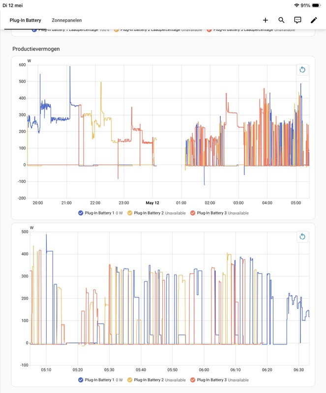

Ik heb een probleem met mijn 3 PIB’s. Er mag er 1 tegelijk ontladen.
Het normale gedrag is dat batterij 1 een lange tijd bijv 90 minuten ontlaadt waarna een andere het overneemt en die gaat dan weer voor langere tijd ontladen. Zo wisselen ze elkaar af zodat de op het einde van het ontladen allemaal afgerond op 10% ongeveer even ver leeg zijn en bij laden allemaal tegelijk kunnen laden.
Het probleem is dat ze regelmatig in de nacht gedurende een 1 a 2 uur elkaar veel sneller gaan opvolgen. Dan krijgt elke batterij maar 1 a 2 minuten de tijd. Je hoort dan de hele tijd relais uit klikken bij de ene batterij en weer aanklikken bij de andere batterij. Vaak gaat het na 1 of 2 uur weer over op normaal ontladen.
Maar vorige week en vannacht blijven ze maar doorgaan met omschakelen. Vorige week heb ik na 8 uur van dit omschakelen ‘s ochtend maar alle batterijen volledig gereset door de knop 10 seconden in te drukken en de batterijen weer terug aan de WiFi en de P1 meter te hangen. (Opnieuw opstarten P1 meter of batterijen hielp niet).
Maar vandaag hielp ook dat niet waardoor ik nu batterij 2 en 3 maar heb uitgezet.
Zie de afbeelding uit HA. Tot 00:05 loopt het als normaal. Dan ligt het een uur stil (geen idee waarom). Vanaf 01:05 gaan ze opeens veel sneller aflossen. Om 02:30 is het een uur weer normaal. En vanaf 03:15 beginnen ze weer. Rond 05:15 was ik het zat en heb ik ze gereset. Maar dat hielp niet. Om 06:15 heb ik batterij 2 en 3 maar uitgezet.
De reden van het uitzetten is dat het vele klikken van de relais behoorlijk vervelend is gedurende de nacht. Ook hebben relais maar een beperkt aantal schakel momenten. En met zoveel schakelingen per uur ben je daar zo doorheen.
Herkend iemand dit en weet iemand wat hiervoor de oplossing is? Zo niet dan ga ik het morgen melden bij HomeWizard.

Sepio schreef op dinsdag 12 mei 2026 @ 17:27:
Je noemt in je verhaal een laad percentage van 10%. Is dat de situatie als dit gebeurd? Want dan is dit normaal gedrag. Op lagere percentages kunnen de batterijen niet meer de volle 800 watt leveren en dat wordt met daling van het laadpercentage steeds lager. Echter de aansturing is nog steeds tot maximaal 800 watt om aan de vraag te voldoen. Wat er dus gebeurd is dat er meerdere batterijen tegelijk gaan ontladen. Maar als het gebruik variabel is kan dit door 1, dan weer door 2 of door 3 geleverd worden en weer oplaag, dat is het aan en uitschakelen. Je zal dus eens moeten kijken naar wat voor gebruik je in de nacht hebt en proberen dat stabieler te krijgen. Ook als je met vollere batterijen de nacht ingaat zal je geen problemen hebben

hanev001 schreef op dinsdag 12 mei 2026 @ 17:55:
Dit beschouw ik als normaal. Omstebeurt ontladen met een Max van 800W
Afbeeldingslocatie: https://tweakers.net/i/mkDsHcF2_V4mXJPU8jxmx0AHBmk=/800x/filters:strip_icc():strip_exif()/f/image/GNoNndPyliYZB1rVXJC9ec41.jpg?f=fotoalbum_large
En hier gaat hij in de ochtend opeens probeer om op de 0.1% gelijk te blijven waardoor elke batterij een minuut of 1 a 2 de beurt krijgt.
Afbeeldingslocatie: https://tweakers.net/i/Gp5lgofBuW0C2GZ5a_zuGFIDJF8=/800x/filters:strip_icc():strip_exif()/f/image/RuImcfw38CB8j9hG7r70VDLR.jpg?f=fotoalbum_large

Sepio schreef op dinsdag 12 mei 2026 @ 18:15:
Dit is inderdaad vreemd. Ik kan daar geen verklaring voor leveren Je zal je vraag aan HW moeten stellen.
Edit:Heb je soms een pulserende gebruiker die alleen in de nacht werkt. Daar kan de sturing van in de waar raken. Je krijgt dan dat er even om een hoog vermogen wordt gevraagd en als die vraag dan weer wegvalt kan die batterij even helemaal stil vallen omdat die niet snel genoeg kan aanpassen. Als dan de P1-meter weer opdracht geeft om te gaan leveren is de batterij met de hoogste lading aan de beurt.

Ik heb zo een idee, dat de batterij aan een soc drift begint, wanneer de zon opkomt.
Het zal wel toeval zijn. Ik gebruik de PiB om het nacht verbruik te dekken en dat lukt goed, want ik houd vaak nog 25% over. De batterij laat ik dan weer opladen, als er voldoende opwek is (hier na 12:00 uur vanwege negatieve prijzen op 1 mei).
De batterij valt van 29% naar 0% als de zon opkomt, maar nog te weinig opwek heeft...
Afbeeldingslocatie: https://tweakers.net/i/eC7IA5z4Dads_FnqPrnVCy-ogts=/800x/filters:strip_icc():strip_exif()/f/image/mkoj5v8kOAX2DeBo5X6TeQY6.jpg?f=fotoalbum_large
[ Voor 9% gewijzigd door PeteSplit op 13-05-2026 12:36 ]
LG (5kW AWHP R32) / ESPhome (ESP32) / GoodWe 4K-DT (5kWp) / Homewizard (1 PiB 2kW) / Home Assistant (NUC) / BMW K13 F8
  • hanev001
  • Laatst online: 21:36
PeteSplit schreef op woensdag 13 mei 2026 @ 12:24:
Nee. die aanname is volkomen verkeerd. Er is maar een factor die bepaald wanneer er een SOC drift correctie plaatsvindt en dat is wanneer het BMS vaststeld dat de lading van de cellen beneden een minimum waarde komen. Dat tijdstip is volkomen random.
Zoals @hanev001 hierboven ook zegt, dit tijdstip is echt toeval.
Ik vind dat met een val van 29% naar 0% wel echt een heleboel energie, waar je op rekent dat je die nog kunt gebruiken, in één klap verdwijnt. Maar ik snap ook dat het "van buitenaf" inschatten van de SoC van de individuele cellen als ze al een tijdje zweven eerder hekserij dan technologie is, dus het is wat het is.
Dit meer voor de toekomst, maar als ik het goed begrijp hebben natrium-cellen een spanning die meer varieert met de SoC dan lithium-cellen. Dat zou als voordeel kunnen hebben dat de momentane SoC beter in te schatten is door een BMS. Nadeel is natuurlijk dat de vermogenselektronica ontworpen moet worden om om te gaan met deze grotere variatie in spanning.
  • hanev001
JeroenH schreef op woensdag 13 mei 2026 @ 13:17:
Ook aan de waarde van 29% kun je niet enig belang koppelen. Ook dat is namelijk niet voorspelbaar. Het enige wat je daarover kan zeggen is dat hoe langer het geleden is dat er een SOC correctie heeft plaatsgevonden, hoe groter de drop in percentage zal zijn.
Ik heb het in de zomer gezien, nadat er weken geen correctie was geweest omdat de batterijen niet leeg raakte, dat ik in een klap van 30% naar nul ging. Maar daar tegenover heb ik gehad in de winter, terwijl de SOC op nul stond, ik elke 5 of 6 dagen een correctie had.

Nee dat zijn niet veel momenten. Dit jaar nog maar drie dagen gehad, en al die dagen was het maar een uur of drie. En van die drie uur was het dan de helft van de tijd ook maar -1 ct of -5 ct (totale prijs dus incl belastingen).
Maar door mijn HA slim mijn PV-omvormer en Homewizard batterij te laten aansturen, en de was/vaatwas/EV-opladen aan te laten zetten, heb ik wel wat geld "verdiend". De prijs was wel maar korte tijd zó laag dat dat echt wat opleverde.
Maar nogmaals, ik zou me hier niet op focussen want het komt echt niet vaak voor.
Of het vaker of minder vaak voor gaat komen zijn de meningen over verdeeld.

meesje schreef op donderdag 14 mei 2026 @ 17:36:
Ik heb nog geen dynamisch contract. Maar ik dacht dat ik regelmatig screenshots voorbij zag komen waarin je op een dag een voor een periode van 4-5 uur geld terug krijgt als je je grootverbruikers aanzet. Zeker degene met een EV waren heel enthousiast. En daarnaast in deze periode geld moet betalen als je terug levert. In mijn beleving waren dit al aardig wat momenten, maar kennelijk zijn dat maar enkele in het jaar?
Laatst was het voor één of twee uur -0,47 euro en één of twee uur -0,37 euro. Met de Plug-In Batteries is het leuk, voor de hele vier uur laden was het -0,32 euro per uur. Echter wordt je daar niet rijk van omdat het niet genoeg uren zijn met genoeg vermogen.
Wat natuurlijk wel helpt is je auto met 11 kW laden tijdens deze uren. Dat tikt aan omdat het vermogen van een HomeWizard Plug-In Battery maar 800 Watt per stuk is in mijn geval maal drie. Voor de auto 11000 Watt. Dat is 11 maal ongeveer 0,47 euro per uur voor twee uur in plaats van 2,4 maal 0,32 euro voor mijn batterijen per uur omdat deze er vier uur over doen om vol te raken.
