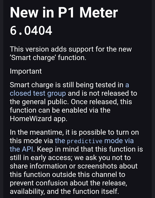

New in P1 Meter 6.0404 - beta
HomeWizard rolt Slim Laden verder uit. Slim Laden is door een selecte groep deelnemers afgelopen periode getest. We krijgen net het berichtje dat nu alle beta testers meegenomen gaan worden in het testen naast de selecte groep deelnemers. Ook aan deze testers is gevraagd geen screens, info etc te delen. Wanneer het voor het grote publiek beschikbaar komt? Deze informatie is ook voor ons niet bekend. TS aangepast.

Hier draait ondertussen de bovenstaande nieuwe P1-meter betaversie met 2 batterijen.
Via de API heb ik succesvol predictive mode aangezet (dus als niet-slimladenbetatester). Vervolgens zie ik in de app nieuwe batterijgrafiek met stippellijn (zoals uit de eerdere nieuwsbrief) en krijg ik de "Vroege toegang" opties in het batterij menu met laadstrategie te zien.
Kan er dus al mee aan de slag! Dat is fijn!

Mijn P1-meter heeft nu ook de nieuwe firmware 6.0404, maar ik kan nog niets aanpassen. Het lijkt erop dat mijn PiB's nog op de standaard versie zitten (1.0706). Welke (beta) versie wordt gebruikt?
http://eu.battle.net/d3/en/profile/ChUcKiE-1330/hero/807720
  • SXForce
  • Laatst online: 21:20
ChUcKiE schreef op donderdag 21 mei 2026 @ 16:37:
Mijn batterijen zitten beide op 1.0706. P1 versie ook identiek. Het lijkt momenteel alleen mogelijk te zijn om de predictive modus via de API aan te zetten, waarna ze in de app tevoorschijn lijken te komen.

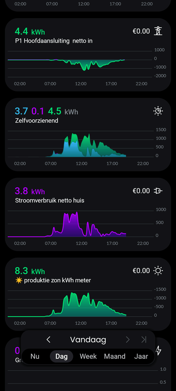

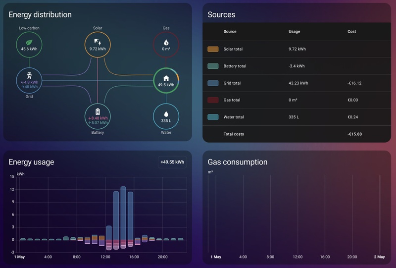

Elk huis is anders maar met één accu vandaag toch vrijwel nul op de meter; 97% zelfvoorzienend en de accu is nog voor 97% vol.
Afbeeldingslocatie: https://tweakers.net/i/1hPpbEZ_yLr8kH8ylMaqKdPTRN0=/x800/filters:strip_exif()/f/image/N9IFpfmOK8TROGfDR9NOQmuc.png?f=fotoalbum_large
[ Voor 47% gewijzigd door henkzelf op 21-05-2026 19:58 ]

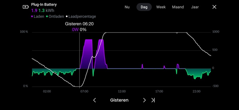

Ik heb het idee dat er na een firmware update (1.0760) zo'n twee weken geleden minder kWh mijn batterij in gaat en er dus ook minder uitkomt.
Voorbeeld: gisteren van 0% - 100% geladen is er 2,5 kWh in gegaan en ontladen van 100% - 0% is er 1,7 kWh uitgekomen.
Voor mijn gevoel was er hiervoor meer nodig om de batterij vol te laden. (En kwam er dus ook iets meer uit.)
Wellicht is de batterij in de war of niet helemaal goed gekalibreerd, dus vanochtend heb ik de batterij voor de zekerheid opnieuw opgestart. Wellicht zie ik iets over het hoofd of denk ik verkeerd. Dus jullie gedachten zijn meer dan welkom.
(Ik weet dat er een deel gereserveerd wordt door de batterij.)
Even een terugkoppeling. Na contact met de helpdesk is de batterij omgeruild voor een nieuwe.

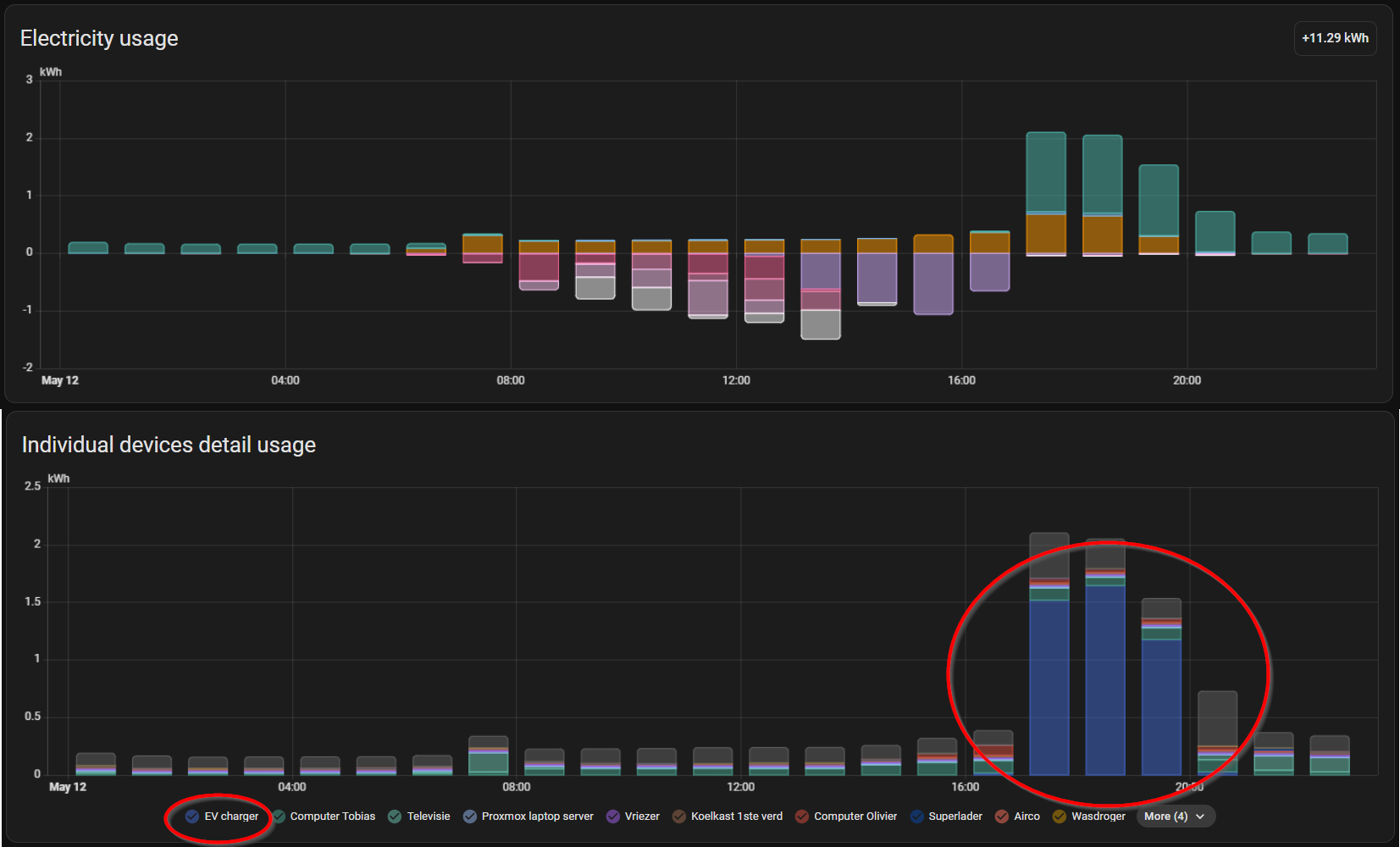

Mijn woon/werk-verkeer vergt rond 4,5 kWh. Als ik, vanaf ongeveer deze periode, mijn Twizy direct bij thuiskomst inplug zodat de energie gedeeltelijk nog uit de PV komt, aangevuld door de HW PiB, dan kan ik op goede dagen zonder problemen op 0 afname blijven.
Da's echt wel mooi hoor, gratis rijden. :P De HW PiB maakt het mogelijk.
-edit-
Overigens was bovenstaande wel een atypische dag. Er was duidelijk overdag niemand thuis, en dan laat ik vrijwel altijd ergens midden op de dag de vaatwasser lopen (met ingebouwde timer), en zo rond 16:00 de wasmachine starten (met Home Assistant) zodat ik zoveel mogelijk zonne-energie direct zelf verbruik. Geen idee meer waarom dat deze dag allemaal niet nodig was.
Dat is trouwens ook mooi. Gewoon op de "dure" en "afgeraden" uren elektriciteit verbruiken. Een thuisbatterij draait de zaken om. Ik belast het net er niet mee en ik bespaar geld. Prachtapparaat.

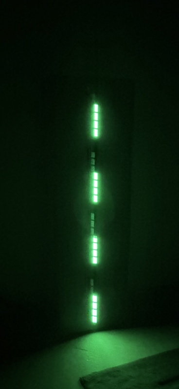

Ik ben bezig met een nieuwe Home Assistant installatie en wil daarin mijn PiB koppelen, maar ik krijg m'n battery niet in sync-mode.
touch-knop boven de leds 5-10 sec aangeraakt met zoveel druk als dat ik kan maar de leds gaan niet blauw knipperen, iemand eerder dit probleem gehad?
8)7 Dit vergeet je natuurlijk nadat je de PiB al een jaar zorgeloos hebt draaien: in de app kan je "Disable Pairing Button" aanzetten.

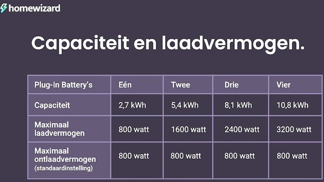

Ik zou eigenlijk soms gewoon met 800 watt willen ontladen. Zoals vandaag. Ik heb geladen tot 95% gisteren eindig met 15% in de ochtend. Ik ga pas weer laden als de prijs bijna 0 is vanmiddag.
Ik zou graag mijn batterij nog Ontladen, tot 5% ofzo. Zowel financieel als duurzaam interessant. Ik lever wat extra terug als het net er behoefte aan heeft en kan extra energie opslaan straks in de middag.
Ik heb een feature request ingediend. Ben benieuwd hoeveel mensen dat ook zouden willen hebben.

Heb je meerdere PiB's en heb je de ontlaadbeveiliging ontgrendeld? Als je die vergrendeling weer aanzet dan mag de set met maximaal 800 watt ontladen - als je ook minimaal zoveel verbruikt.
Of bedoel je dat je met 800w wilt kunnen ontladen, ongeacht wat je verbruik is? Dat kan niet, en ik geloof nooit dat HW dat aan gaat bieden. Dat past niet in het plaatje waarin ze de PiB zien; het opslaan en later zelf verbruiken van overtollige zonnestroom. Maar je weet nooit.

Wat je eigenlijk vraagt, is om de batterij bijna volledig leeg te laten lopen richting het net. Daar zijn in het verleden al verzoeken voor geweest, maar HomeWizard heeft duidelijk aangegeven dat dit niet gaat komen.
Stel dat je wél die laatste 10% zou kunnen ontladen. Met een batterijcapaciteit van 2,7 kWh is niet alles praktisch bruikbaar; in de praktijk blijft er grofweg zo’n 2,5 kWh effectieve capaciteit over, zie TS. 10% daarvan is ongeveer 250 Wh die je nog zou kunnen terugleveren. Al is een 10% SoC misschien ook nog niet eens werkelijk 10%, type batterij en laadcurve, zie ook TS.
Daar komen ook nog ontlaadverliezen bij, laten we zeggen circa 10%. Dan houd je effectief misschien ~225 Wh over die het net op gaat. Bij een stroomprijs van ongeveer 25 cent per kWh praat je dan over zo’n 5 à 6 cent opbrengst.
Je draait ook een stukje van je cyclus, dus als je dit puur financieel bekijkt moet je ook afschrijving meenemen. Dan blijft er nauwelijks iets over. Ik snap de gedachte, maar de vraag is vooral of je dit echt zou moeten willen.
-edit-

Hier de batterijen en auto dynamisch goedkoop volgeladen. 15,88 van de energieleverancier voor gekregen! Echter 43 kWh dat kunnen de HomeWizard Batterijtjes nooit aan in één dag.
Afbeeldingslocatie: https://tweakers.net/i/O6i0iiRDjnF7I8Oif2I7ikOwA-8=/800x/filters:strip_icc():strip_exif()/f/image/QwahhqmUdxSMBMhHYoPCN2af.jpg?f=fotoalbum_large
EV VW ID.4 77 kWh | EV VW e-UP! 32kWh | 3,38 kWp SolarEdge SE3000 | Oost 3x375 Jinko Solar 2x325W Technaxx | Drie HomeWizard PiBs | LG 3,5 kW Standaard Plus | 100L QH Boiler
Hier ook dynamisch (Tibber), en op dat soort dagen is het glashelder dat dynamisch + PV + thuisbatterij + EV + een EMS (ik zet HA hiervoor in) echt goud waard is.

Devke schreef op vrijdag 22 mei 2026 @ 09:37:

De derde led (de 75% led) knipperde vanochtend oranje en de batterij was helemaal vol. Weet iemand wat dat betekent? Ik zag geen problemen of error codes in de app. Wat duidelijk is dat de batterij dus niet in de nacht heeft ontladen want die zat (nog) helemaal vol na het volladen vorige dag.

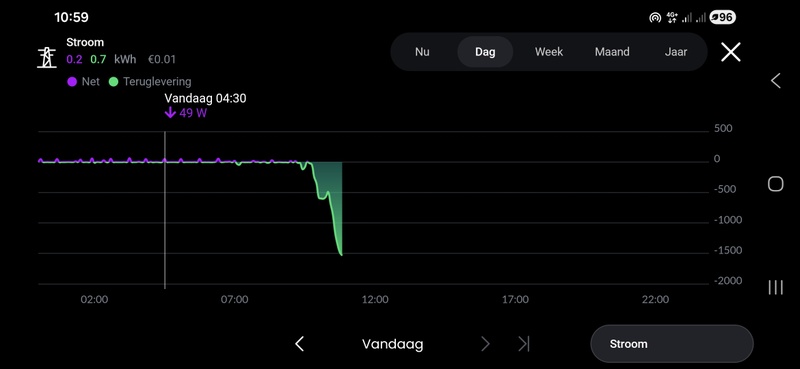

Ik heb een paar dagen terug dat interview gelezen met een van de mensen achter Homewizard en begrijp dat zij er doelbewust voor kiezen om terugleveren aan het net niet aan te bieden. In de nacht zie je dat er in mijn huis kleine oplevingen zijn van apparaten die de HW-accus niet opvangen. Ik denk dat dit de Quookerboiler is en in de winter ook de vloerverwarming in de badkamer. Daardoor lukt een echte 0 op de meter nooit.
Nu gaat het qua belasting en kosten natuurlijk om helemaal niks maar zou je dit kunnen opvangen door bijvoorbeeld qua software aan te sturen op "net negatief op de meter" waardoor je iets beter kleine wisselingen in je huis kan opvangen. Als de software niet zou sturen op 0 afname maar op -50 watt afname of 50 watt levering aan het net dan kom je denk ik vaker uit op een echte 0 op de meter. Of moet de apparatuur van Homewizard dan voldoen aan veel meer regels als je daar op zou gaan sturen?
Afbeeldingslocatie: https://tweakers.net/i/-K1ANi1Fqca2Ra_cf_MFtJxCgYk=/800x/filters:strip_icc():strip_exif()/f/image/fskZ56JJ64mvkiyNPZlNK1pR.jpg?f=fotoalbum_large

SpeedingWilly schreef op zaterdag 23 mei 2026 @ 09:13:
Heb je al een reset geprobeerd ? zet de schakelaar uit en haal de stekker uit het stopcontact, en wacht minimaal één minuut. Schakel de batterij daarna weer in. Blijft de led oranje knipperen, contact HW.
[ Voor 3% gewijzigd door Winkiller op 23-05-2026 11:52 ]
  • SpeedingWilly
  • Laatst online: 08:15
Winkiller schreef op zaterdag 23 mei 2026 @ 11:51:
Heb je al een reset geprobeerd ? Haal de stekker uit het stopcontact, zet de schakelaar uit en wacht minimaal één minuut. Schakel de batterij daarna weer in. Blijft de led oranje knipperen, contact HW.
Heb ik allemaal gedaan en nu doet de batterij het weer. Vraag is wat de error was?

SpeedingWilly schreef op zaterdag 23 mei 2026 @ 11:52:
Ik had dit ook, vermoed een software-issue. Is (nog) niet opnieuw gebeurd na dezelfde oplossing als die jij gedaan hebt.

Er zit altijd wat vertraging tussen wat de P1-meter ziet en de reactie van de batterijen. Dat is nu eenmaal onvermijdelijk. Het wordt erger als je veel wisselingen in korte tijd hebt zoals bij een Qooker.
Waar je om vraagt staat al sinds het begin van de leveringen vorige jaar op de wensen lijst dat is namelijk de XOM optie die het verschuiven van het nul punt mogelijk zou moeten maken. Zoals het er echter uitziet heeft HW daar geen zin in.

Vanochted weer een probleem met dezelfde batterij (ik heb er 3). Nu was hij wel voor een groot deel ontladen, maar nog 19% lading over. Weer een knipperend oranje (3e led). Na uit en aan zetten weer normale status. In de app helemaal geen error codes zichtbaar.
Iemand een idee wat er mis is? Ik zie nergens terug wat een 3e oranje knipperende led betekent. Dat er een error is.....
Drone Insight - De plek waar jouw drone avontuur een vlucht krijgt!

@SpeedingWilly hmmm, ik had hetzelfde vorige week even. Vond het wel meer geel dan oranje. Maar volgens mij moet het idd oranje voorstellen.
Ik had em bewust niet uitgezet omdat hij inderdaad geen errors in de app vertoonde. Ondertussen met Wizzi aan het stoeien om een ticket aan te maken en opeens hoor ik hem klikken. Springt op wit. En gaat daarna vrolijk laden. Daarna heeft ie zich gewoon gedragen. Was overigens mn oudste PiB die vanaf dag 1 draait.
Nog niks gehoord van Support. Had aangegeven dat ie niet uit is geweest en het misschien interessant was voor logging.

Bij mij blijft de batterij problemen geven met knipperende oranje led. Nu al 5x binnen een week. Laden gaat goed maar tijdens ontladen (meestal vrijwel meteen) gaat het fout.
Mijn 2 andere batterijen hebben geen problemen. Allemaal op versie 1.0706.

Firmware 6.0404 - Released. (P1 meter)
Afbeeldingslocatie: https://tweakers.net/i/FYwN10wCJ1akfMazz48y2a-Uo2s=/800x/filters:strip_exif()/f/image/Qx3sCM2VQ3GhZ3QbmwdYiPho.png?f=fotoalbum_large
Voorbereiding voor de uitrol van Slim Laden. Niet bekend is wanneer dit uiteindelijk zal zijn. TS aangepast.
Daarnaast:

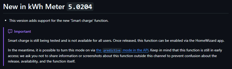

Firmware 5.0204 - Beta (kWh meter)
Afbeeldingslocatie: https://tweakers.net/i/lW_6Y8vSNPCIwl3sUTbvOzUWqIk=/800x/filters:strip_exif()/f/image/PxmlNjmnBe2CTC4ASEIgTz7k.png?f=fotoalbum_large
[ Voor 40% gewijzigd door Devke op 28-05-2026 12:26 ]
  • Knurt
  • Registratie: Juli 2022
Devke schreef op donderdag 28 mei 2026 @ 12:18:
Daarnaast:
Ah kijk, we zijn weer een stapje dichterbij... :)
  • simonmdejong
  • Laatst online: 18-08 08:48
simonmdejong
Blaat
Mijn P1 meter heeft 6.0404 geinstalleerd, echter de kWh meters (1x 3f en 2x 1f) draaien nog op 5.0103 en melden dat er geen update beschikbaar is. We wachten nog wel even af...
3x Homewizard PIB, 17 zonnepanelen 5450W piek power
simonmdejong schreef op donderdag 28 mei 2026 @ 17:57:
De kWh meter is beta. Alleen beschikbaar voor...... ben je tester?

Ik heb precies het gevoel dat de capaciteit van mijn batterij echt wel laag is?
Ze was helemaal leeg, en helemaal vol op deze dag en toch is er maar 1.9kWh geladen?
Is dit normaal?
Ze draait sinds eind oktober 2025 en heeft 169 cycli

Je batterij was niet leeg op het einde van de dag ?
Grofweg gekeken klopt het wel ongeveer, denk ik.
1.9kWh geladen, efficientieverliezen van om en bij de 70% = 1.33kWh ontladen.

Nee, ik denk dat de vraag is hoe het kan dat de batterij met capaciteit van 2,7Kw op 100% vol zit na slechts 1,9kwh laden vanaf 0%. (zie grafiek)
