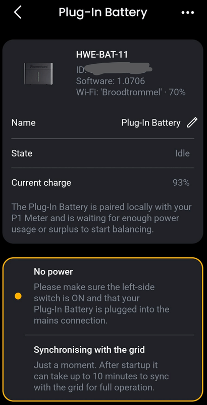

Hmmmm bestel ik vanochtend nog extra PiB’s besluit mijn oudste even raar te doen.
Meer dan genoeg zon (en ja ook overschot richting het net) maar bleef in ruststand met 35%. Andere PiB gewoon helemaal vol. Via de app allerlei commando’s proberen te geven: laden tot 60% voor opslag en eenmalig tot 100% haalde niks uit. Volgens de app was die wel online en was alles picobello in orde.
Ik kom thuis en zie inderdaad witte lampen tot 33% gevuld. Zet de PiB maar eens uit. Meende wel dat ik iets hoorde schakelen. Minuutje gewacht en zet hem weer aan. Gebeurt helemaal niets. Alle lampjes uit. Weer uitgezet. Stekker eruit voor 5 minuten en weer erin. Weer niks. Ik denk druk eens op het knopje en hij piept. Ik denk druk het knopje langer in en hij begint blauw te knipperen. Opnieuw gekoppeld in de app en hij springt meteen op paars en begint te laden.
Mega maf. Maar nu doet ie het alweer meer dan 1,5 uur goed.

Alpha89 schreef op woensdag 29 april 2026 @ 17:17:
Ik had een kleine 2 maanden geleden daar ook last van. Het lijkt een software bug te zijn. Precies dezelfde symptomen. Hij lijkt na uitzetten niet meer aan te gaan. Toch blijft hij in de app zijn wifi status updaten.
Als je in de app kiest voor identificeren gaan de lampjes weer aan. En als je hem dan uit zet met de knop en stekker blijven ze aan. Weer identificeren zet ze weer uit. 5 seconden de knop indrukken en opnieuw koppelen loste het bij mij ook op. Daarna is het niet meer opgetreden.
<knip knip>. Weer niks. Ik denk druk eens op het knopje en hij piept. Ik denk druk het knopje langer in en hij begint blauw te knipperen. Opnieuw gekoppeld in de app en hij springt meteen op paars en begint te laden.
Ik heb een aantal weken geleden ook iets gelijkaardigs gehad met 1 PiB. Zelfde oplossing en sindsdien niets meer fout zien gaan. Dus hoogstwaarschijnlijk inderdaad iets wat even fout gelopen was.

Sepio schreef op woensdag 29 april 2026 @ 17:24:
Ahhh, fijn dat je dat even deelt. Thanks! Stelt mij toch weer even gerust. Dit was de eerste keer dat deze PiB überhaupt iets had. Mijn iets jongere PiB wil de WiFi wel eens kwijtraken. Verder best tevreden.
Holvoetn schreef op woensdag 29 april 2026 @ 17:29:
Super, dank voor je reactie!
@HomeWizard_NL hebben jullie deze bug al op de radar? Thanks!

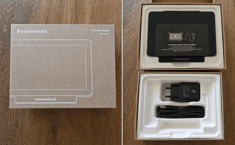

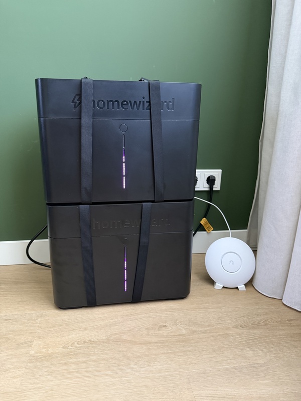

  • Tdem
Levering gepland voor morgen! ⚡️
Ik ga er twee op elkaar stapelen. Laat je het rubber matje er dan op liggen of haal je die eraf bij allebei? Kan me voorstellen dat het fijn is voor extra grip, maar dat het ook ergens warmte vasthoudt.
Tdem schreef op woensdag 29 april 2026 @ 18:05:
Uit de doos. Materiaal verwijderen en dat losse matje eraf. Ik neem aan dat je dat losse stukje materiaal bedoeld op de PIB.
[ Voor 14% gewijzigd door Devke op 29-04-2026 18:28 ]
  • Tdem
Devke schreef op woensdag 29 april 2026 @ 18:25:
Thnx! Het matje inderdaad dat je op unboxing videos ziet.

Alpha89 schreef op woensdag 29 april 2026 @ 17:31:
Op 22-4 schreef ik hierover. Niemand op gereageerd en toch zijn er dus meer die hetzelfde euvel hebben ervaren. Via Facebook in contact geweest met hw. Maar heb zelf door geduld en uitproberen het euvel overwonnen.

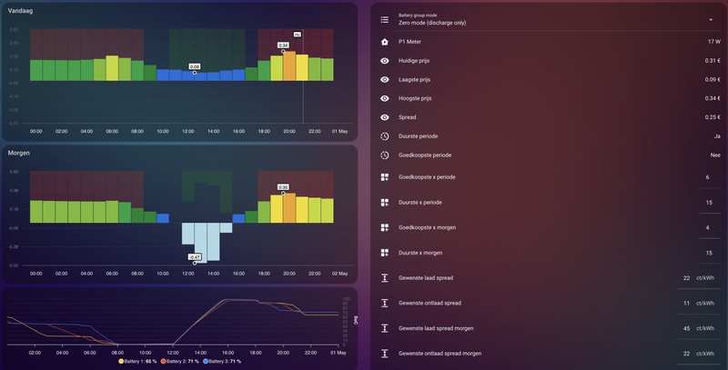

  • TheZeroorez
damien_demon schreef op woensdag 18 februari 2026 @ 08:58:
Na lang dit forum lurken en puzzelen met dynamische tarieven snap ik volledig waarom het HW nog niet gelukt is dit uit te rollen. Zoveel mensen, zoveel wensen (geen situatie is het zelfde en we hebben allemaal onze redenen hoe wij de PiB's willen aansturen).
Laat ik beginnen bij het begin; voor mij was de reden om te beginnen met de PiB's om overtollige zon energie op te vangen een later in de nacht te gebruiken. Dit is voor mij nog steeds het belangrijkst. Dit is de reden dat mijn automatisering start met het kijken naar de voorspelling zon energie (in mijn geval was het vaak zo dat met een voorspelling van 5KwH de batterijen vol waren; dit gaat wellicht veranderen bij het veranderen naar solcast tov forcast.solar maar dat ben ik nog aan het testen).
In eerste instantie wilde ik (net als TFX77) kijken naar het percentage verschil in prijs om te laden, maar uiteindelijk toch gekozen om de Gielz en Devke weg in te slaan. Dus Gielz zijn automatisering draait voor de duurste en goedkoopste momenten (dank daarvoor)
Net als Devke ben ik gaan puzzelen welke prijs voor het moment van laden moet worden betaald en welk prijsverschil minimaal nodig is. Dit is voor mij de "laaddrempel" geworden. Deze wordt gevormd door de RTE te nemen (in mijn geval 74% dus ik moet minimaal 26% goedkoper uit zijn, waarbij ik de kosten van de energieleverancier en de belastingdienst per kWh in meeneem; tenminste volgens mij speel ik dan quitte qua kosten over de gemiddelde prijs)
Ik heb momenteel een binary sensor aangemaakt waarin dit berekend wordt (simplistisch uitgelegd huidigeprijs van nordpool < gemiddelde duur - RTE(gemiddeld duur + opslag en energiebelasting). Tot ik gistermiddag zag dat de volgende dag de prijzen enorm anders lagen (met name in de ochtend) De binary sensor en berekening neemt dit dus nu direct mee en gebruikt het het gemiddelde van de vorige dag als de prijzen nog niet bekend zijn.
Voor de instelling van Gielz heb ik gekeken naar hoeveel kwartier het duurt om 2 batterijen vol te krijgen (14) en met gemiddeld 100-400watt ontladen heb ik de duurste periode voor nu op 28 gezet) zodat de accu's aardig leeg en vol raken met deze instelling.
Verder heb ik een EV (smart 451) aan een grannycharger die door EVCC wordt aangestuurd met een max van 6a (verder kan ik die nu niet controleren).
>5kWh voorspelling geeft in mijn geval 3 opties:
1. negatieve prijs: volledig laden als laaddrempel behaald wordt en zero charge only wanneer de laaddrempel niet behaald wordt
2. auto niet laden. (--> NOM)
3. auto laden (met diverse opties die zorgen dat de PiB's niet te ver ontladen om de nacht en ochtend zonder inkoop af te kunnen) Door gebruik te maken van EVCC zal de auto gaan laden als de stroom goedkoop is, of bij overschot zon energie.
<5kWh voorspelling geeft 3 opties:
1. goedkoopste periode Ja--> laaddrempel gehaald--> full charge, laaddrempel niet gehaald--> zero charge only
2. goedkoopste periode Nee, duurste periode Nee--> zero charge only
3. duurste periode Ja--> NOM
codes die ik gebruikt heb is die van Gielz voor het bepalen van duurste en goedkoopste momenten (zie TS) en:
binary sensor (template):
24
25
26
27
28
29
30
31
32
33
34
35
36
37
38
39
40
  - binary_sensor:
    - name: "Gunstige Energieprijs Logica"
      unique_id: "gunstige_energieprijs_berekening"
      device_class: power
      state: >
        {% set p_raw = states('sensor.nordpool_kwh_nl_eur_3_10_021') | replace('€', '') | replace(',', '.') %}
        {% set huidigeprijs = p_raw | float(0) %}
        {% set gv_raw = state_attr('sensor.dynamisch_spread_indicatie', 'gemiddelde_duur') | string | replace('€', '') | replace(',', '.') %}
        {% set gem_vandaag = gv_raw | float(0) %}
        {% set gm_attr = state_attr('sensor.dynamisch_spread_indicatie_morgen', 'gemiddelde_duur') %}
        {% set gem_morgen = gm_attr | string | replace('€', '') | replace(',', '.') | float(gem_vandaag) if gm_attr is not none else gem_vandaag %}
        {% set factor = states('input_number.rte') | float(0.26) %}
        {% set opslag = states('input_number.energie_belasting_opslag') | float(0.11961) %}
        {% set gem_beide_dagen = (gem_vandaag + gem_morgen) / 2 %}
        {{ huidigeprijs < (gem_beide_dagen - (factor * (gem_beide_dagen + opslag))) }}
      attributes:
        benutte_factor: "{{ states('input_number.rte') }}"
        benutte_opslag: "{{ states('input_number.energie_belasting_opslag') }}"
        huidige_prijs: "{{ states('sensor.nordpool_kwh_nl_eur_3_10_021') }}"
        gemiddeld_duur_vandaagGV: "{{ state_attr('sensor.dynamisch_spread_indicatie', 'gemiddelde_duur') | string | replace('€', '') | replace(',', '.') }}"
        gemiddeld_duur_morgenGM: >
          {% set gv = gv_raw | float(0) %}
          {% set gm_raw = state_attr('sensor.dynamisch_spread_indicatie_morgen', 'gemiddelde_duur') | string | replace('€', '') | replace(',', '.') %}
          {{ gm_raw | float(gv) }}
        berekend_gemiddelde: >
          {% set gm = gm_raw | float(gv) %}
          {{ ((gv + gm) / 2) | round(4) }}
        drempel: >
          {{ (gem_beide_dagen - (factor * (gem_beide_dagen + opslag))) | round(4) }}
Dan de sensor om de laaddrempel inzichtelijk te maken (template):
24
25
26
27
28
29
  - sensor:
    - name: "Dynamische Laaddrempel"
      unique_id: dynamische_laaddrempel
      icon: mdi:cash-check
      unit_of_measurement: "€/kWh"
      state_class: measurement
      state: >
        {# 1. Verkrijg en schoon de waarden op #}
        {# 2. Haal de helpers op #}
        {# 3. Bereken het 48-uurs gemiddelde en de uiteindelijke drempel #}
        {% set drempel = gem_beide_dagen - (factor * (gem_beide_dagen + opslag)) %}
        {# 4. Forceer de output naar 4 decimalen #}
        {{ "{:.4f}".format(drempel) }}
      attributes:
        gemiddelde_48u: >
          {% set gv_raw = state_attr('sensor.dynamisch_spread_indicatie', 'gemiddelde_duur') | string | replace('€', '') | replace(',', '.') | float(0) %}
          {% set gm_raw = state_attr('sensor.dynamisch_spread_indicatie_morgen', 'gemiddelde_duur') | string | replace('€', '') | replace(',', '.') | float(gv_raw) %}
          {{ "{:.4f}".format((gv_raw + gm_raw) / 2) }}
de input numbers voor de RTE en extra kosten (opslag en belasting)
  rte:
    initial: 0.26
    min: 0.0
    max: 1.0
    step: 0.01
    mode: box
  energie_belasting_opslag:
    name: Belasting en Opslag
    initial: 0.11961
    min: 0.0
    max: 0.50
    step: 0.00001
    mode: box
en als laatste de automatisering:

alias: Pib Dynamisch versie 2
description: >-
  Opladen tijdens goedkoopste 14 kwartieren, ontlaadt op duurste 28 kwartieren
  daartussen enkel laden op de zon als voorspelling <5kwh zon. 14 kwartier is
  tijd waarbij 2 PiBs volledig vol zijn op max laden en 28 kwartier is gemiddeld
  genomen hoe lang ik met deze lading zouden kunnen.
  Laaddrempel is ingesteld op huidigeprijs < of > gemiddeldeprijsduur - (26%
  (gemiddeldeprijsduur + 0.11961) (0.11961= kosten energiezero en
  energiebelasting in 2026)
  De 26% is gebaseerd op de RTE van de PiBs (74%), dus laden start alleen als de
  prijs lager of gelijk is aan het gemiddelde bedrag tijdens ontladen incl RTE
  verlies
triggers:
  - trigger: time_pattern
    seconds: "10"
    minutes: "1"
    minutes: "15"
    seconds: "10"
    minutes: "30"
    seconds: "10"
    minutes: "45"
    seconds: "10"
  - trigger: state
    entity_id:
      - switch.energy_socket
  - trigger: numeric_state
    entity_id:
      - sensor.pib_average
    below: 30
    entity_id:
    below: 80
    entity_id:
    below: 60
    entity_id:
    above: 30
    entity_id:
    above: 80
    entity_id:
    above: 60
  - trigger: state
    entity_id:
      - sensor.dynamisch_goedkoopste_periode
  - trigger: state
    entity_id:
      - sensor.dynamisch_duurste_periode
conditions: []
actions:
  - alias: Forcast >5 of <5 KWh
    choose:
      - conditions:
          - condition: or
            conditions:
              - condition: and
                conditions:
                  - condition: time
                    after: "00:00:00"
                    before: sensor.sun_next_setting
                  - condition: numeric_state
                    entity_id: sensor.energy_production_today
                    above: 5
              - condition: and
                conditions:
                  - condition: time
                    before: "00:00:00"
                    after: sensor.sun_next_setting
                    entity_id: sensor.energy_production_tomorrow
                    above: 5
        sequence:
          - choose:
              - conditions:
                    entity_id: sensor.nordpool_kwh_nl_eur_3_10_021
                    below: 0
                  - condition: state
                    entity_id: binary_sensor.gunstige_energieprijs_logica_laden
                    state:
                      - "on"
                  - condition: state
                    entity_id: select.p1_meter_batterijgroepmodus
                    state:
                      - standby
                      - zero_charge_only
                      - zero
                      - zero_discharge_only
                      - unknown
                      - unavailable
                sequence:
                  - device_id: 4d2c73d882f6c8b675daf1f5e3e745da
                    domain: select
                    entity_id: 674b60137ec58bcf4045a381ce929c30
                    type: select_option
                    option: to_full
                alias: negatieve prijs
              - conditions:
                  - condition: device
                    type: is_off
                    device_id: 1960d974e59019266f1aaf6cf8359682
                    entity_id: d4f7b49ba350ede8e487301b56ad693a
                    domain: switch
                  - condition: state
                    state:
                      - standby
                      - zero_charge_only
                      - unknown
                      - unavailable
                      - to_full
                sequence:
                    domain: select
                    type: select_option
                    option: zero
                alias: auto niet laden
              - conditions:
                  - condition: and
                    conditions:
                      - condition: device
                        type: is_on
                        domain: switch
                      - condition: state
                        entity_id: switch.ovms_4_zfb_77_metric_v_c_charging_switch
                        state:
                          - "on"
                sequence:
                  - choose:
                      - conditions:
                          - condition: sun
                            before: sunrise
                            after: sunset
                          - condition: state
                            state:
                              - standby
                              - unknown
                              - unavailable
                              - to_full
                              - zero_charge_only
                            entity_id: sensor.pib_average
                            above: 30
                        sequence:
                            domain: select
                            type: select_option
                            option: zero
                        alias: nacht >30% zero
                      - conditions:
                          - condition: sun
                            before: sunrise
                            after: sunset
                          - condition: state
                            state:
                              - unknown
                              - unavailable
                              - to_full
                              - zero
                              - standby
                            below: 30
                        sequence:
                            domain: select
                            type: select_option
                            option: zero_charge_only
                        alias: nacht <30% zero charge only (effectief standby)
                      - conditions:
                          - condition: sun
                            before: sunset
                            after: sunrise
                          - condition: state
                            state:
                              - unknown
                              - unavailable
                              - to_full
                              - zero_charge_only
                              - standby
                            above: 80
                        sequence:
                            domain: select
                            type: select_option
                            option: zero
                        alias: overdag >80% zero
                      - conditions:
                          - condition: sun
                            before: sunset
                            after: sunrise
                          - condition: state
                            state:
                              - unknown
                              - unavailable
                              - to_full
                              - standby
                              - zero
                            below: 80
                        sequence:
                            domain: select
                            type: select_option
                        alias: overdag <80% zero charge only
                alias: auto laden
        alias: Forcast >5 KWh
      - conditions:
          - condition: or
            conditions:
              - condition: and
                conditions:
                  - condition: time
                    after: "00:00:00"
                    below: 5
              - condition: and
                conditions:
                  - condition: time
                    before: "00:00:00"
                    below: 5
        sequence:
          - choose:
              - conditions:
                  - condition: state
                    entity_id: sensor.dynamisch_goedkoopste_periode
                    state:
                      - Ja
                sequence:
                  - choose:
                      - conditions:
                          - condition: state
                            state:
                              - "on"
                          - condition: state
                            state:
                              - standby
                              - zero_charge_only
                              - zero
                              - unknown
                              - unavailable
                        sequence:
                            domain: select
                            type: select_option
                            option: to_full
                        alias: laaddrempel wordt gehaald (full laden)
                      - conditions:
                          - condition: state
                            state:
                              - "off"
                          - condition: state
                            state:
                              - standby
                              - zero
                              - unknown
                              - unavailable
                              - to_full
                        sequence:
                            domain: select
                            type: select_option
                        alias: laaddrempel wordt niet gehaald (zero charge only)
                alias: goedkoopste periode ja
              - conditions:
                  - condition: state
                    state:
                      - Nee
                  - condition: state
                    entity_id: sensor.dynamisch_duurste_periode
                    state:
                      - Nee
                  - condition: state
                    state:
                      - standby
                      - zero
                      - unknown
                      - unavailable
                      - to_full
                sequence:
                    domain: select
                    type: select_option
                alias: goedkoopste nee, duurste nee
              - conditions:
                  - condition: state
                    state:
                      - Ja
                  - condition: state
                    state:
                      - standby
                      - zero_charge_only
                      - unknown
                      - unavailable
                      - to_full
                sequence:
                    domain: select
                    type: select_option
                    option: zero
                alias: duurste periode ja
        alias: Forcast <5 KWh
mode: single

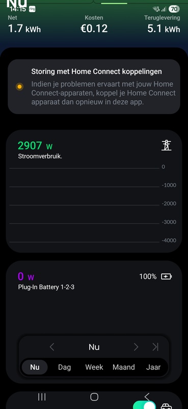

Nou morgen kun je de spread wel negeren en je zonnepanelen ook even uitzetten... de Plug-In Batteries laden en de elektrische auto volgooien...
Afbeeldingslocatie: https://tweakers.net/i/lNQa09jnL3eaHuBVL1qC9mXEXP4=/800x/filters:strip_icc():strip_exif()/f/image/J7K0ZzmGYCjYnfV0Py5UynuX.jpg?f=fotoalbum_large
EV VW ID.4 77 kWh | EV VW e-UP! 32kWh | 3,38 kWp SolarEdge SE3000 | Oost 3x375 Jinko Solar 2x325W Technaxx | Drie HomeWizard PiBs 8,1 kWh | Voltdeer SR5000 (5,12 kWh) | LG 3,5 kW Dualcool Plus | 100L QH Boiler

Ze zijn er hoor! Gelijk lekker aan het werk _/-\o_ :9~
Afbeeldingslocatie: https://tweakers.net/i/vZTZhRMKYOB55735UUnnrsglY2c=/x800/filters:strip_icc():strip_exif()/f/image/Y3e8fYFBxwV0Kb1AQbPZe9RR.jpg?f=fotoalbum_large
  • hgwj1983
  • Laatst online: 11:34
Tdem schreef op donderdag 30 april 2026 @ 14:19:
Aan de wifi zal het niet liggen :P
  • Holvoetn
  • Registratie: April 2021
  • Laatst online: 12:59
hgwj1983 schreef op donderdag 30 april 2026 @ 14:40:
Wifi TE dicht bij is meestal niet aan te raden.
Net zoals je bij een concert ook niet vlak voor de boxen moet gaan staan ...

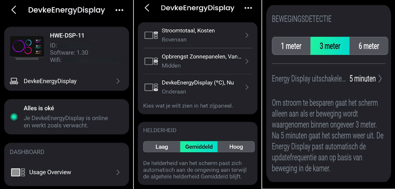

  • Tdem
@hgwj1983 @Holvoetn haha nee, inderdaad. Zal nog even een langer UTP-kabeltje zoeken. Dan kan ik het wifipunt wat opschuiven. Zit nu een kort kabeltje in de muur.
  • Tdem
Halen jullie de spanbanden eraf? Staat wel strakker, is alleen lastiger oppakken als er iets mis is.
  • matje70

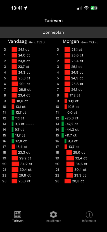

Afbeeldingslocatie: https://tweakers.net/i/idbcqwKKpj0_jhpS9WziOofYX9s=/x800/filters:strip_exif()/f/image/gWynvcNEQRTw0vDHe0YdEK5k.png?f=fotoalbum_large
Kan niet waar zijn!!!! Morgen een overkill aan electriciteit beschikbaar!!!
EV3 PLUS Adv LR all -season 19” ivory / HW 2xPIB

Tdem schreef op donderdag 30 april 2026 @ 14:44:
Ja, maar ze liggen wel op een plek vlakbij de batterijen.

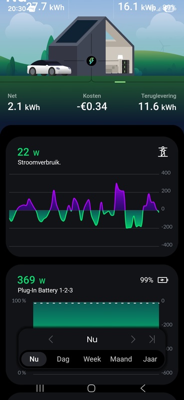

Afbeeldingslocatie: https://tweakers.net/i/K789ZIMfQRec1f_KP--Dc_7vtPg=/800x/filters:strip_exif()/f/image/whlAaoiP4ZsQMA0uM6oqmcfW.png?f=fotoalbum_large

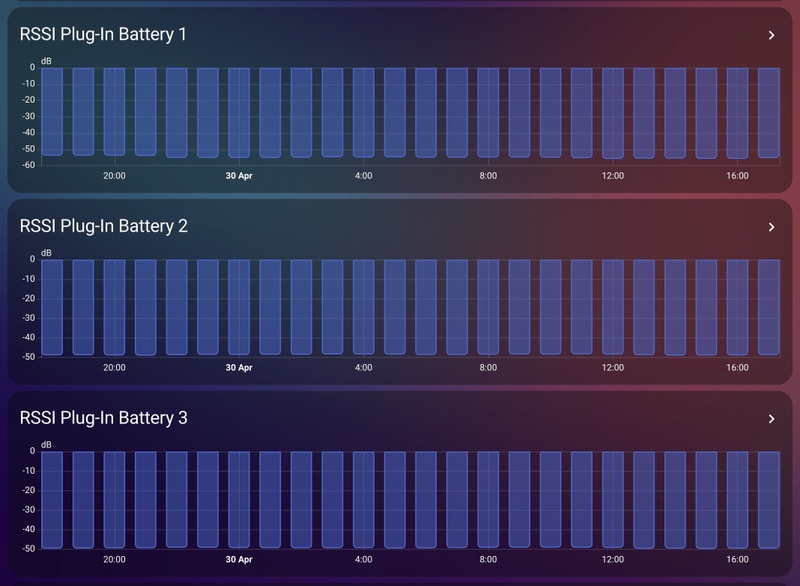

WiFi 100% zegt verdomde weinig.
RSSI zegt meer en kun je bijhouden in bijvoorbeeld Home Assistant.
Afbeeldingslocatie: https://tweakers.net/i/x035w1zig0ULXOZUMgCTevwg97M=/800x/filters:strip_icc():strip_exif()/f/image/2ynBPWtgDEsz5yRYxaHmOMIp.jpg?f=fotoalbum_large
Deze zou tussen de 30 en de 60 dBm moeten zitten.
Ubiquiti Unifi laat ook zien of de dekking goed is. Wellicht kun je in jouw router ook wat info over RSSI vinden.

TFX77 schreef op donderdag 30 april 2026 @ 19:00:
Ik heb de pib helemaal verwijderd, 20 minuten uit gelaten en opnieuw geïnstalleerd. Hij blijft nu. online. Wat de oorzaak van dit “ hangen”. Is zou ik graag willen weten. Vorige keer ging de andere pib niet meer uit stand-by bij 100% geladen. Nu ook waren beide 100% geladen en even in rust.

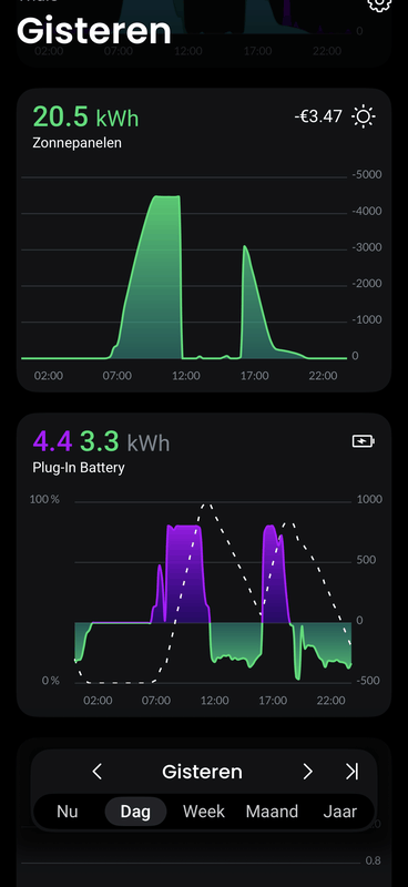

Reminder voor mezelf: wekker zetten voor morgenochtend vroeg. De pib moet fysiek uit tot 13:00 uur anders krijgen we weer dit:
Afbeeldingslocatie: https://tweakers.net/i/G2H2yvSe91z7Yo5DMKFDn-9Qj5I=/x800/filters:strip_exif()/f/image/WKnwgLtOrPwSuIV0xmjleD6e.png?f=fotoalbum_large
De panelen gaan automatisch uit, de pib gaat vervolgens dom-nom doen.
Zondagochtend bleken de leds op de pib oranje te knipperen en was deze nog helemaal vol. Niet eerder gezien. Geen e-code wel een melding:Afbeeldingslocatie: https://tweakers.net/i/axv_Dl4UaRHZhFI8L9strbRPzgM=/800x/filters:strip_icc():strip_exif()/f/image/W0uaeR5sU4Wx4Bd0rI98Q7wU.jpg?f=fotoalbum_small Na herstarten was alles weer goed maar ik kon die dag dus niet laden met negatieve stroomprijs :(
[ Voor 3% gewijzigd door Blurk62 op 30-04-2026 21:11 ]
Blurk62 schreef op donderdag 30 april 2026 @ 21:08:
Zondagochtend bleken de leds op de pib oranje te knipperen en was deze nog helemaal vol. Niet eerder gezien. Geen e-code wel een melding:[Afbeelding] Na herstarten was alles weer goed maar ik kon die dag dus niet laden met negatieve stroomprijs :(
Heb ik geregeld met spread. Hij mag pas gaan laden als de laad spread gehaald wordt en pas ontladen als de ontlaad spread gehaald wordt. Ik ben nog even aan het zoeken en kijken hoe dit verder te automatiseren.
Afbeeldingslocatie: https://tweakers.net/i/_JuM_DIL5bTAOD8dkOwdmlHkGLQ=/800x/filters:strip_icc():strip_exif()/f/image/jnamPd8FX2g7j5XuXRR6GreI.jpg?f=fotoalbum_large

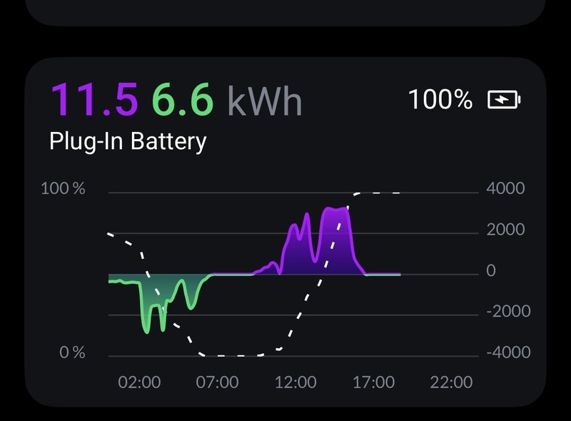

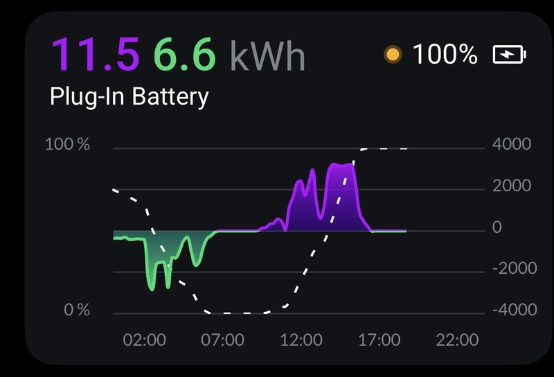

De tussenstand. Meting vanaf half februari. Laden als dynamische prijs laag is ontladen wanneer hoog. Rekening houdend met een spread van gemiddeld minimaal 12 cent of hoger.
Afbeeldingslocatie: https://tweakers.net/i/CQJAbLt8XaldDFJxUE-pcHx4Qys=/x800/filters:strip_icc():strip_exif()/f/image/SRKgvQf0DiEPOrNAqIsH3agJ.jpg?f=fotoalbum_large
Totaal in 2,5 maand voor drie Plug-In Batteries 31,24 euro. Per maand 12,5 euro. Raming per jaar 150 euro.
Als voorbeeld vandaag is de prijs tussen 12:00 en 16:00 -32 cent. Dit is al met inkoopkosten en accijns en BTW. De prijs in de avond is ongeveer +30 cent. De spread is dus 64 cent. 64 spread - 12 kosten = 52 cent per kWh. Ongeveer +3 euro.

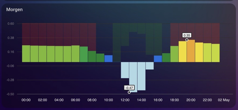

Slurp die batterijen maar vol! Zoals gezegd -32 cent van 12:00 tot 16:00. De batterijen doen er vier uur over om vol te laden. De auto is over een uur ook aan de beurt met -47 en -44 cent.
Afbeeldingslocatie: https://tweakers.net/i/mqnHCQuohPZSebVonjqTRV0mjys=/x800/filters:strip_icc():strip_exif()/f/image/AamGF7pky8DNZcNVFc3Ov3ji.jpg?f=fotoalbum_large

Het HomeWizard Energy Display wordt netjes verpakt geleverd. In de doos zit alles wat nodig is: het display zelf, een USB-voeding met kabel en een verwijzing naar de installatie-instructies online.
Afbeeldingslocatie: https://tweakers.net/i/bRg6ZfhspCLa0x9M135uo6K6ZuA=/800x/filters:strip_exif()/f/image/isEGW6Rpyf9tRV5QKCVfJ6Bq.png?f=fotoalbum_large
De installatie is rechttoe rechtaan. Het is vooral een kwestie van het apparaat aansluiten, verbinden met wifi en het doorlopen van een paar basisstappen zoals netwerkselectie en wachtwoord invoeren. Als laatste volgt nog een firmware-update naar de laatste versie, in dit geval 1.30.
Daarna is het systeem operationeel en toont het direct basisinformatie. Het geheel vraagt weinig aandacht en dat past ook bij de insteek van deze test, namelijk kijken wat er overblijft als je geen extra lagen toevoegt zoals Home Assistant of Homey.

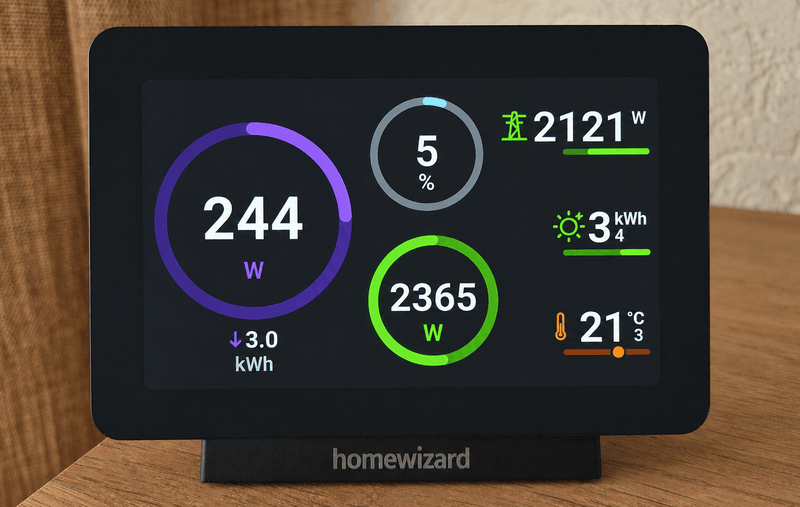

Het HomeWizard Energy Display is visueel eenvoudig opgebouwd. Het scherm bestaat uit drie ringen, één grote centrale ring en twee kleinere ringen. Aan de rechterzijde is ruimte voor “grafiekjes”, zoals HomeWizard ze noemt, die je kunt configureren vanuit de app. In combinatie met de HomeWizard Plug-In Battery geeft dit direct een overzicht van de belangrijkste energiestromen in huis. Een voorbeeld:
Afbeeldingslocatie: https://tweakers.net/i/wdjvLm77x7hXddZQZZuuRQVlBaE=/800x/filters:strip_exif()/f/image/1Vp00T3pD0snUTABZf3jh7p1.png?f=fotoalbum_large
De grote ring toont het netto energieverbruik van de woning, in dit geval 244 watt. Dit is het actuele verbruik, los van opwek of batterijgedrag. Eén van de kleinere ringen toont de state of charge van de batterij (5%) en geeft daarnaast ook de status weer. In rust is dit grijs, tijdens laden paars en tijdens ontladen groen. Daarmee is in één oogopslag te zien wat de batterij doet, zonder dat je de app hoeft te openen. Er is dus op een laagdrempelige manier inzicht te verkrijgen in de activiteit van de batterij. Maar is dit voldoende?
De andere kleine ring kan worden gebruikt voor een extra energiebron of meetpunt, afhankelijk van de configuratie. In dit geval is dat de opwek van de zonnepanelen.
Aan de rechterzijde vullen de grafiekjes dit verder aan. Daar zie je bijvoorbeeld de waarde van de HomeWizard P1 Meter, in dit geval teruglevering, samen met de dagopwek en de temperatuur van de ruimte waarin het display staat.
Het gehele display maakt het vooral geschikt als visuele laag bovenop de metingen. Het is geen analysetool, maar een snelle manier om batterijgedrag en energiestromen te volgen zonder actieve monitoring.
Wanneer de P1-Meter als basis in één van de ringen wordt gezet, kun je ook beoordelen of de installatie richting nul op de meter beweegt. Dan zie je direct in hoeverre de batterij en opwek het verbruik in huis afdekken. Dit werkt in de praktijk alleen goed als er voldoende batterijcapaciteit en vermogen beschikbaar is om het verbruik door de batterij daadwerkelijk te volgen.
Instellingen
Bij het openen van de instellingen in de app wordt onderstaande getoond:
Afbeeldingslocatie: https://tweakers.net/i/UR4uCkKDTW26DJ2AZIl1_kfHpek=/800x/filters:strip_exif()/f/image/k4Pcqg45EnHTK50uaqtOb9iq.png?f=fotoalbum_large
Binnen de instellingen van het Energy Display kun je onder Usage Overview bepalen wat er in Ring 1, Ring 2 en Ring 3 wordt weergegeven. Hier kun je vrijwel alle HomeWizard-producten koppelen die ook in de app zichtbaar zijn. Hieronder zie je hoe de HomeWizard Plug-In Battery gekoppeld is aan ring 2. De batterij presenteert daar de state of charge.
Afbeeldingslocatie: https://tweakers.net/i/Uuivm3ZLWASeWLQ24pPx7H3TkeY=/800x/filters:strip_exif()/f/image/8WCrko5MySAmahox67iGA79K.png?f=fotoalbum_large
Wil je het daadwerkelijke laad- en ontlaadvermogen zien van de batterij, dan biedt het Energy Display helaas niet de mogelijkheid om dit alleen met de Plug-In Battery te tonen. Als je batterijen gekoppeld zijn aan een HomeWizard kWh Meter, dan kun je dit wel inzichtelijk maken, omdat elk product dat in de app zichtbaar is ook op het display kan worden weergegeven.
Daarnaast zijn er doelen instelbaar. Bij de batterij zie je standaard 100 procent staan. Dat betekent dat de ring een bereik heeft van 0 tot 100 procent. Het zijpaneel kan daarnaast gebruikt worden om extra HomeWizard-producten en waarden te tonen die ook in de app beschikbaar zijn. In het eerder getoonde voorbeeld is gekozen voor:
  • Positie 1: de waarde van de P1 Meter, voor inzicht in afname of teruglevering en of er richting nul op de meter wordt gewerkt;
  • Positie 2: de opgewekte energie van die dag;
  • Positie 3: de temperatuur van de ruimte waarin het display staat.

Installatie

even een vraag of iemand anders het volgende herkent:
1) in de app gaat de PIB steeds heen en weer tussen 'ales is oke' & 'thuisbatterij offline', al meerdere keren opnieuw wifi gekoppeld, unit verplaatst etc. maar blijft terugkomen. Toen HA erbij gepakt en daar lijkt alles prima te werken, de lampjes op de unit doen ook normaal
2) ook krijg ik meedere keren al melding over instabiel stroomnet, terwijl (volgens HA) netfrequentie tussen 49.97 & 50.05 Hz schommelt
Ik heb dit ook, tal van onnodige meldingen, die steeds na enkele seconden, zonder enige actie van mijn kant, verdwijnen. Zie post in algemene HW topic.
Ik kijk er niet meer naar, lijkt me een issue met de server.

Weet iemand waar ik dit kan oplossen.Afbeeldingslocatie: https://tweakers.net/i/0DxsrW26BSOku7GVFTPejs5CQA0=/x800/filters:strip_icc():strip_exif()/f/image/rK2TK8nteJu8VEOVwms2te76.jpg?f=fotoalbum_large

Ral23087 schreef op zaterdag 2 mei 2026 @ 14:16:
Even naar apparaten gaan, Apparaat toevoegen, helemaal naar beneden scrollen en dan Home Connect en daar dan opnieuw inloggen.

Kan iemand het mij uitleggen. Heb 3 batterijen en tv staat nu aan maar op de app zie ik groen weg gaan naar het net. En niet de 800 die hij uit de batterij zou moeten leveren.Afbeeldingslocatie: https://tweakers.net/i/DjlD0rBMgp1B6uVll3XFFHDv2tA=/x800/filters:strip_icc():strip_exif()/f/image/dd73ms8pX4htCBs5Bh8CW6Jx.jpg?f=fotoalbum_large
Ral23087 schreef op zaterdag 2 mei 2026 @ 20:34:
Kan iemand het mij uitleggen. Heb 3 batterijen en tv staat nu aan maar op de app zie ik groen weg gaan naar het net. En niet de 800 die hij uit de batterij zou moeten leveren.[Afbeelding]
Wat voor een slimme meter heb je? Dit lijkt mij een oude trage slimme meter ofwel een DSMR4. Die geeft maar 1 keer in de 10 seconden het verbruik door aan de P1 Meter. Daar kan HomeWizard weinig aan doen. Dit zou je moeten kunnen zien op je slimme meter.
  • Ral23087
  • Registratie: Januari 2022
  • Laatst online: 25-09 15:55
TFX77 schreef op zaterdag 2 mei 2026 @ 21:01:
Nne meter is laatst vervangen
Je batterijen staan op 99%. De batterij laadt boven de 96% niet meer maximaal 800W, maar nog maar max. 480W, 360W, 240W en bij 99% nog maar maximaal 120W.

LV1 schreef op zondag 3 mei 2026 @ 10:53:
Maar ik zie een zowat rechte lijn in het ontladen van de batterij op 369W, lijkt me dat er in huis een andere verbruiker is die varieert in vebruik. De batterij reageert daar niet op, omdat het maar korte verbruikspiekjes zijn...
Als je Energy+ hebt, dan kan je met een 3 fase aansluiting ook per fase zien wat de belasting is en zo mogelijk sneller ontdekken wat er staat te pieken.
Ik weet niet wat je allemaal aan hebt staan rond die tijd. De EV lader of een inductie kookplaat zijn grote verbruikers waar het allemaal wel op kan reageren, maar het kan ook iets sufs zijn als een infrarood paneel met thermostaat.

Wil iemand met mij meedenken, aangezien de helpdesk natuurlijk gesloten is op zondag en ik met een niet-werkende batterij zit?
Ik was deze week op vakantie en kreeg van HA een notificatie dat er iets mis is met de batterij. Dankzij mijn eigen automation, want HomeWizard zelf is echt vrij slecht met opmerken dat de boel niet werkt en volgens de HomeWizard-app was dan ook alles okay, groene bolletjes overal bla bla. Zonder mijn eigen notificatie zou ik er misschien weken niet achtergekomen zijn dat de batterij niks doet, want ik ga echt niet dagelijks in de app kijken. Maar dat terzijde.
Probleem:
  • Batterij is voor 95% vol en (ont)laad niet meer. Status is idle.
  • Zes dagen een idle batterij, vandaag terug van vakantie.
  • Naar zolder om de batterij te checken: 4 witte streepjes op de voorkant.
  • Grote knop van on naar off.
  • Voor de zekerheid ook stekker uit de wandcontactdoos.
  • 10+ minuten gewacht.
  • Stekker terug in contactdoos.
  • Grote knop van off naar on.
  • Alle leds blijven uit.
De batterij maakt wel gewoon verbinding met mijn wifi-netwerk. Dat zie ik zowel in de HW-app als in mijn Unifi-netwerkcontroller.
Volgens de HomeWizard-app staat de knop uit of zit hij niet in de wandcontactdoos geplugged:
Afbeeldingslocatie: https://tweakers.net/i/I5A3y8XEoTmxrQCtbDFu0_3vAJg=/x800/filters:strip_exif()/f/image/rbNK1ArmYIha1yknuRQNozSL.png?f=fotoalbum_large
Verder dan dit geraakt hij niet. Aan de wandcontactdoos ligt het niet, daar staat spanning op en ik heb de batterij ook op een andere wandcontactdoos geprobeerd met hetzelfde resultaat.
En nu? Heb ik voor de tweede maal een kapotte HW-plug in batterij, nadat mijn eerste batterij in april 2025 omgewisseld is na de beruchte E4** foutcodes? Zie ik iets over het hoofd?

Gizz schreef op zondag 3 mei 2026 @ 13:12:
Probleem:
En nu? Heb ik voor de tweede maal een kapotte HW-plug in batterij, nadat mijn eerste batterij in april 2025 omgewisseld is na de beruchte E3** foutcodes? Zie ik iets over het hoofd?
Dit is geen nieuw probleem door thuisbatterijen, dit speelt al jaren bij PV-opwek. De meest veilige oplossing is niet om te hopen dat software het voorkomt (want je standaard HW-meetspul weet niet eens wat er per fase binnen je meterkast loopt), maar het plaatsen van een remautomaat.
Heb je de batterij op NOM (zero) staan ?
Heb je de P1 meter ook al even 10 seconden uit de elektrameter gehaald ?
Probleem:
De no power is vreemd. Nog nooit eerder gezien. Wil je eens een ander stopcontact proberen?

PeteSplit schreef op zondag 3 mei 2026 @ 13:23:
Staat op NOM en de P1 heb ik ook een lange powercycle gegeven.
@TFX77 helaas op meerdere wandcontactdozen (en twee verschillende groepen) hetzelfde resultaat.

Gizz schreef op zondag 3 mei 2026 @ 13:53:
Probeer hem eens opnieuw te koppelen mbv de touchbutton.
