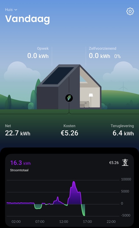

Gekke vraag misschien maar wat doe ik verkeerd met dr tarieven in de P1 meter van Homewizard?
Vandaag veel stroom verbruikt tijdens negatieve prijzen maar de verbruikscijfers staan nu juist heel hoog positief ipv negatief.
Afbeeldingslocatie: https://tweakers.net/i/eOyxLkqc92D14HirKCcVQljWPAE=/x800/filters:strip_icc():strip_exif()/f/image/pG8rigild5RuRQLs4f1o2CU8.jpg?f=fotoalbum_large
Heb het zo ingesteld mbv de FAQ van HW zelf.

NiGeLaToR schreef op zaterdag 25 april 2026 @ 16:27:
Als de ingevulde waarden juist zijn en je hebt je zonnepanelen uitgezet, dan zie je zoiets als dit.
Ik heb de zonnepanelen uitgezet tussen 11 uur en 17 uur (prijzen waren toen negetief)

PeteSplit schreef op zaterdag 25 april 2026 @ 16:41:
Same, ik zie alleen:
Afbeeldingslocatie: https://tweakers.net/i/55TaY1vd_btLyDV9B_GAYzLNA0A=/x800/filters:strip_icc():strip_exif()/f/image/UnKUFDRAVvjQ1piKqg1f05xH.jpg?f=fotoalbum_large
Liep de hele dag op, ook tijdens negatieve prijzen.

NiGeLaToR schreef op zaterdag 25 april 2026 @ 16:49:
Als je meer terug levert dan je afneemt van de leverancier, saldeer je de energiebelasting EB weg en moet je deze dit jaar 2026 niet invullen in de app. Je vult dan alleen de inkoop of verkoop kosten in zonder BTW.
Je zet de zonnepanelen uit als voor jou de prijs onder nul komt. Voorbeeld: heb je 2ct aan inkoopkosten dan zet je de zonnepanelen uit bij -2 ct. (neem je de EB mee, dan zet je de panelen uit bij -13 ct)
De prijs die je invult is zonder BTW, de prijs in de afbeelding (ink+verk) is met BTW.

PeteSplit schreef op zaterdag 25 april 2026 @ 17:15:
Ik probeer je te volgen: als ik de faq van HW over Tibber bekijk vul ik voor teruglevering 0,0916 in?
En als Tibber negatieve prijzen hebt dan betaal ik die toch als ik teruglever? Zit toch geen andere rekensleutel tussen?

NiGeLaToR schreef op zaterdag 25 april 2026 @ 18:11:
Ja de getallen zijn 0,112106 en 0,091610 en dat is goed met EB.
Dan is het alleen om op het juiste moment de omvormer uit/aan te zetten.
De laagste prijs was -10.79 cent/kWh tussen 13:45-14:00
Met EB was de prijs om de omvormer uit te zetten -11,21 cent/kWh
Jou opbrengst blijft positief.
Lever je op jaar basis meer terug dan je afneemt kun de tarieven zonder EB invullen in de app.
Tibber verrekent de EB pas op de jaarafrekening en dan zul je het (netto) overschot wat je ontvangen hebt terug moeten betalen. Je kunt dus ook in de HW app zonder EB invullen, dan zie je maandelijks aan het verschil wat je aan EB terug moet betalen. De getallen zijn dan 0,020496 en 0,000000
Het verschil zit in de verrekening van de EB op jaar basis door Tibber.

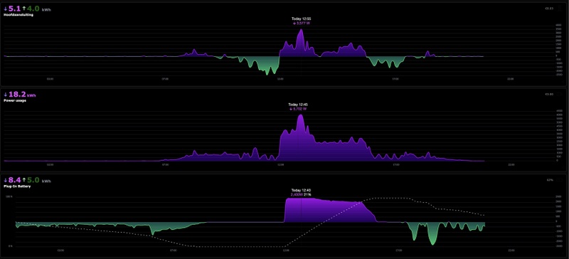

  • Knurt
  • Registratie: Juli 2022

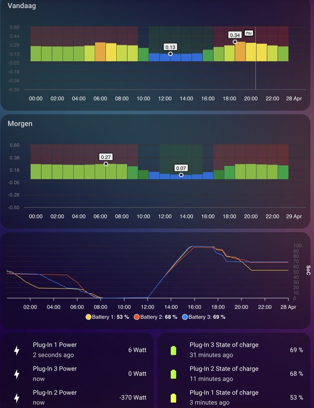

Afbeeldingslocatie: https://tweakers.net/i/lAk6T-vE2C3V5bCmJwbnPeP3Hcs=/800x/filters:strip_icc():strip_exif()/f/image/dbm7o2ureM5KIUFh79pR9BFn.jpg?f=fotoalbum_large
Eerste keer dat ik zo'n grafiekje heb gemaakt...
Zonnepanelen uit en later weer aan, pib op handmatig laden en allerlei grote verbruikers en opladers aan. Test redelijk geslaagd.
Morgen dus weer zo'n dag maar dan met nog diepere tarieven.
Ben idd ook heel benieuwd hoe de slim laden strategie update met dagen als vandaag en morgen om gaat straks...

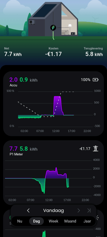

Ik heb beide PiB's zojuist maar even handmatig uit gezet met de knop en vanmiddag gaan de zonnepanelen uit tussen 12:00 en 16:00. Om 13:00 gaan de PiB's weer aan en zal ik ze handmatig vol laten laden.
Het zou fijn zijn als dynamische functionaliteit er binnenkort gewoon in zit.

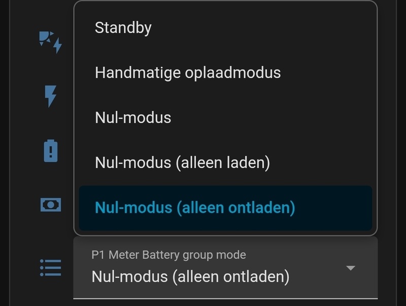

Je kan ze toch via de app of HA op standby of alleen ontladen zetten ipv met de knop?
Gasloos
  • netappie
  • Laatst online: 09:20
JopieE schreef op zondag 26 april 2026 @ 09:17:
Nee, via de gewone firmware kan ik ze niet op standby zetten.
En Home Assistant heb ik nog niet en ga ik hier niet voor optuigen.

Een vergelijk van een zonnige dag, begin deze week en vandaag een dag met negatieve prijzen, waarbij de omvormer is uitgezet. De opbrengst is vandaag, door het uitzetten, hoger dan de zonnige dag :P
Afbeeldingslocatie: https://tweakers.net/i/olh1ei-OpOluCgliBapxH2-FlAM=/x800/filters:strip_icc():strip_exif()/f/image/W3qG6XtxHyC5BYCJ382fKANo.jpg?f=fotoalbum_large
De plug-in-battery houdt 's nachts het verbruik mooi op NOM

TFX77 schreef op zondag 26 april 2026 @ 21:25:
Plug-In Batteries geladen met -0,37 euro ontladen met ongeveer 0,32 cent. Dus ongeveer 60 cent winst per kWh dit is bijna 4 euro winst.
De auto geladen, was helaas al aardig vol. 22 kWh, ongeveer 110 kilometer range en daarvoor krijg ik 7,13 euro.

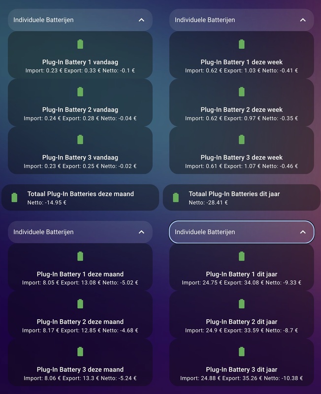

Is leuk hoor, hier drie HomeWizard Plug-In Batteries op een eigen groep. De vierde jeukt...
Afbeeldingslocatie: https://tweakers.net/i/zuk5eAXMbBokFJ3u-EfuUame4Qk=/x800/filters:strip_icc():strip_exif()/f/image/Y3iTSBgc3WZMITZwVWjZGpaW.jpg?f=fotoalbum_large
Afbeeldingslocatie: https://tweakers.net/i/wbAEdmpy8G5DZvRY6bPlm9OSigo=/800x/filters:strip_icc():strip_exif()/f/image/eqgeKcBS5rN9ZykdVq0ArAqf.jpg?f=fotoalbum_large

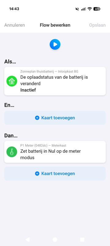

Hey allemaal, na veel lezen op dit forum en veel proberen, heb ik nog steeds een issue dat ik niet opgelost krijg. Wellicht willen jullie met me meedenken.
We hebben een grote accu van zonneplan (20kw) en die handelt op de dynamische energie markt (kwartierprijzen, dus andere prijzen dan het tarief in het dynamische contract). Deze levert dus ook op dure tijden terug aan het net en houdt hiervoor een aparte administratie (netverdiensten) bij. Dat betekent dat als er op een duur moment (bijvoorbeeld) 5kw wordt teruggeleverd omdat dat via de handel slim is en daarvan wordt 1kw opgeslagen of verbruikt, dan wordt administratief 5kw verrekend met de tarieven 'netverdiensten' en de 1kw is administratief 'gewoon gebruik', dus betaling volgens het dan geldende tarief (dynamisch contract).
Dit houdt in dat de stroom die de zonneplanbatterij wil terugleveren ook daadwerkelijk wordt teruggeleverd aan het net en niet gebruikt wordt.
We hebben de homewizard batterij voor het opslaan van zonnestroom aangeschaft, maar deze gaat ook laden als de zonneplanbatterij wil terugleveren. Dat willen we voorkomen.
Nu heb ik de apparaten gekoppeld aan Homey (early 2016) en een drietal flows aangemaakt:
1.
Als: Zonneplan thuisbatterij
De oplaadstatus van de batterij is veranderd:
opladen
Dan: Battery Policy
Disable Policy
2.
ontladen
Dan: Battery Policy
Disable Policy
3.
inactief
Dan: Battery Policy
Enable Policy
De Homewizard batterij lijkt zich echter niks van de commando's aan te trekken. Ook als ik de flows test zie ik hem niet reageren. Wat doe ik verkeerd? En zit ik wel goed te denken en gaat dit wel lukken via homey?
Ik heb nog een ideetje achter de hand: de batterij laten sturen op een 3 fase kWh meter en dan deze in de meterkast te plaatsen zodanig dat de bekabeling vanaf de hoofdschakelaar naar de zonneplanbatterij gaat en een aparte kabel naar de kWh meter en dat daarachter de rest van het huis zit. Maar ik zie bouw liever niet mijn hele meterkast om en los het graag via homey op.
Alvast heel erg bedankt allemaal!
Ninski schreef op dinsdag 28 april 2026 @ 07:01:
1.
opladen
Dan: Battery Policy
Disable Policy
2.
ontladen
Dan: Battery Policy
Disable Policy
3.
inactief
Dan: Battery Policy
Enable Policy

  • Tebbie
  • Laatst online: 18:30

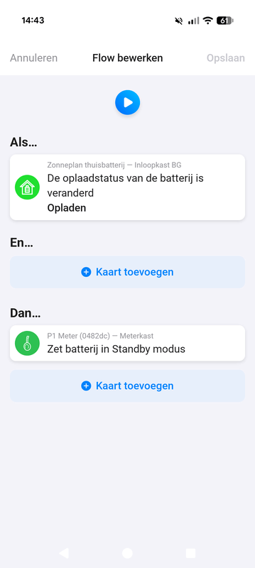

<knipper de kniiipp>
1.
opladen
Dan: Battery Policy
Disable Policy
2.
ontladen
Dan: Battery Policy
Disable Policy
3.
inactief
Dan: Battery Policy
Enable Policy
<knip>
Vergeet voor nu de battery policy in dit geval omdat deze voor totaal geen rekening houdt met andere batterijen. Dus battery policy = disabled.
Vervang de actie kaart door de P1 (energy_v2).
1.
opladen
Dan: P1 (energy_v2 / API2) device die je hebt
"Zet batterij in Standby modus"
2.
ontladen
3.
inactief
"Zet batterij in Nul op de meter modus"

Voor mensen die zich afvragen wat levert het nou op, laden op goedkope uren en ontladen op de dure uren met een dynamisch contract i.c.m. drie Plug-In Batteries.
De daadwerkelijke winst is wellicht hoger aangezien ik geen rekening hou met dat de batterijen geladen worden terwijl er 2000W - 3000W aan opwek is. Dus dit is de worst case scenario.
Ik meet met de prijs vanaf 15 februari. Dat is 2 maanden en 2 weken. De totale winst voor drie batterijen is rond de 30 euro aangezien de batterijen nu vol zitten.
Ruwweg 12 euro per maand tot nu toe. Dat is twee euro hoger dan mijn vorige schatting. Dus op jaarbasis 144 euro.
Exacte data tot nu:
Afbeeldingslocatie: https://tweakers.net/i/91Z_eAqANN6g-tGdW9Oh46P1GIM=/800x/filters:strip_icc():strip_exif()/f/image/m7bFOMjqW752u0xKKTlaw2cs.jpg?f=fotoalbum_large
Afbeeldingslocatie: https://tweakers.net/i/brQvT02rRg5T5LbXTjWWkvhym6s=/x800/filters:strip_icc():strip_exif()/f/image/fuWWDR1jp66ox5fOtEkmsnML.jpg?f=fotoalbum_large
Als ik dit dagelijks doe zit ik aan de 6000 cycli bij 20 jaar oude Plug-In Batteries. Deze zullen dan nog ongeveer 70% - 80% procent van de capaciteit moeten hebben.

Dit nu juist een typisch voorbeeld van je zelf rijk rekenen. Ik accepteer dat je verschil in prijs hebt tussen de laad en ontlaad tijden. Maar als je wil bepalen op je daadwerkelijk winst maakt dan moet je dus vergelijken met de kosten / opbrengsten van een vast contract. Hoe dat zich verder gaat ontwikkelen in latere jaren is puur raad werk.
Ik reken mij niet rijk. Ik pas mijn verwachtingen naar boven aan omdat het nu meer per maand is. Als het minder is dan pas ik mijn verwachtingen naar beneden aan maar de range lijkt nu tussen de 10 en 12 euro per maand met een dynamisch contrect. Ik heb geen vast contract en met een vast contract kan en zul je nooit winst kunnen maken. Dan ben je puur afhankelijk van de zon en kan je de hele herfst en winter je Plug-In Batteries uitzetten. Ik maak nu zonder de zon ook wat inkomsten.
Ik reken met een dynamisch contract mij zelfs nóg rijker aangezien ik voor het laden van mijn auto en mijn Plug-In Batteries geld toe krijg.
Afbeeldingslocatie: https://tweakers.net/i/K789ZIMfQRec1f_KP--Dc_7vtPg=/800x/filters:strip_exif()/f/image/whlAaoiP4ZsQMA0uM6oqmcfW.png?f=fotoalbum_large
Het dynamisch contract en de HomeWizard Plug-In batteries zorgen dat mijn gemiddelde kWh prijs na de duurste periode van het jaar nu al op 0,23 euro ligt, dit zal waarschijnlijk tot en met september tot oktober iets blijven zakken.
€ 0,24 december
€ 0,23 januari
€ 0,26 februari
€ 0,18 maart
€ 0,10 april
:twk :twk

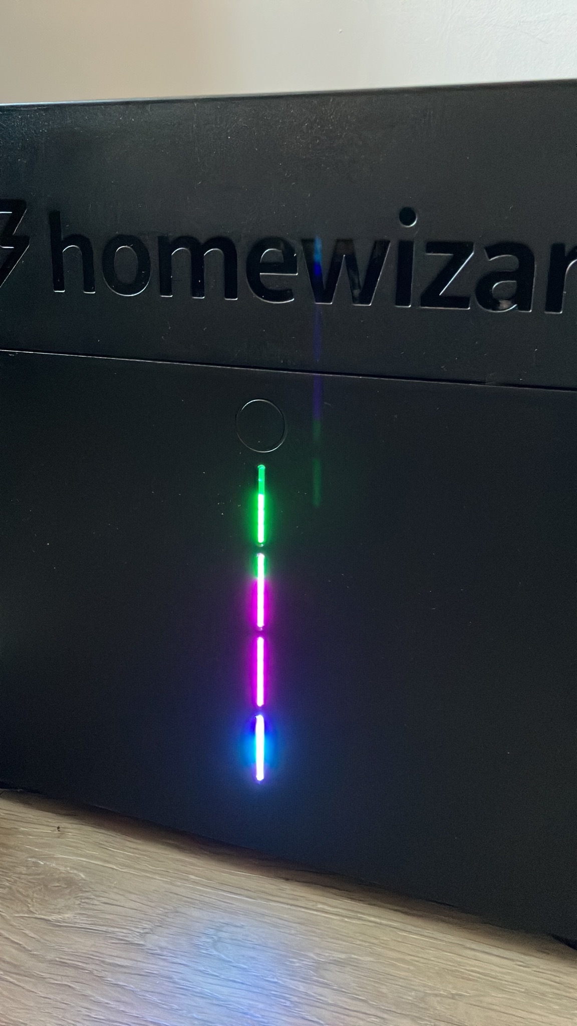

Een collega van mij heeft toch wat raars; zijn batterij doet het op zich gewoon, maar de LEDjes op de voorkant doen dit:
Afbeeldingslocatie: https://tweakers.net/fotoalbum/image/C89aNG5G4Ho6QNpv9BkoZ2k5.jpg
Het is een mooi disco-effect, maar het is duidelijk niet de bedoeling. Heeft iemand dat wel eens gezien?
JeroenH schreef op dinsdag 28 april 2026 @ 21:21:
Nog nooit, ook niet in dit topic.

Het probleem is dat je definitie van winst verkeerd is. Je gaat uit van het verschil tussen de laadpijs en de ontlaadprijs en noemt dat winst..
Wat de juiste definitie is: wat kost je energie verbruik over een jaar in vergelijking tussen een dynamisch contract en een vast contract. Het verschil tussen die 2 is de eventuele winst.
1.
opladen
2.
ontladen
3.
inactief
Wow, dank je wel voor de toelichting! Had nooit gedacht dat ik de batterij kon aansturen door de p1 in de flow iets te laten doen. Heb het toegepast en de zonneplan-accu voor nu even ingesteld in alleen handelen (en niet ook het huisverbruik ondersteunen). Eens even kijken wat de homewizard morgen gaat doen. Dank!

Op dag 1 riep mijn dochter dat de batterij regenboogkleurtjes liet zien. Misschien was dat hetzelfde. Geen errors of wat dan ook in de app gezien.

Tebbie schreef op dinsdag 28 april 2026 @ 15:52:
1.
opladen
2.
ontladen
3.
inactief
Hoi, ben ik weer...
Helaas werkt het nog niet. Het lijkt erop alsof de flows niet geactiveerd worden en dat de zonneplan accu op zich goed reageert op een flow: als ik de flows test, dan reageert de homewizard namelijk goed. Dus of mijn flow is niet goed waardoor deze niet geactiveerd wordt, of de zonneplanbatterij stuurt de status niet goed door.
Hebben jullie nog een suggestie?
Dank je wel!
Afbeeldingslocatie: https://tweakers.net/i/IvLll2T2d7UzpGqHF8qhGll1otg=/x800/filters:strip_exif()/f/image/j27MxXCGT9PUC18ljqDr0MXV.png?f=fotoalbum_large
Afbeeldingslocatie: https://tweakers.net/i/xg0-HkfEcIQpJVrehz2dbnGFDkA=/x800/filters:strip_exif()/f/image/Saz4sFCRjUHmR2FdDn02fUZC.png?f=fotoalbum_large
Afbeeldingslocatie: https://tweakers.net/i/D5NKWJicANV1H4HB9ySWrLuSHd4=/x800/filters:strip_exif()/f/image/Xzf5dCeylgFSQpO9D6Y08Vau.png?f=fotoalbum_large

Ninski schreef op woensdag 29 april 2026 @ 14:44:
Hoi, ben ik weer...
Dank je wel!
Zet er anders een notificatie of push bericht naar jezelf als actie erbij dan weet je of de kaart wel uitgevoerd wordt.
