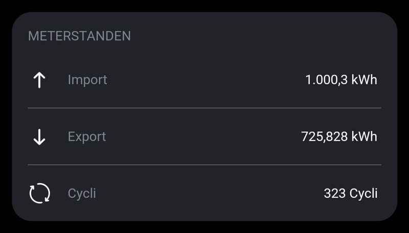

Toen Homewizard met de PIB kwam heb ik direct na het lezen van het stukje dat hij tot 90% efficiënter is (staat nog steeds op de website) een setje van 2 besteld. Daarna heel veel getest en uiteindelijk ook via Home Assistant geprobeerd de RTE beter te krijgen. Ik kwam helaas niet hoger dan 73-74% (interne meting) met uitgesteld laden. Ook veel met Homewizard gemaild om te kijken waar dit aan lag waarbij ze aangaven dat dit het gewoon is bij een thuisbatterij.
Toen kwam ik via DM terecht bij een ander merk wat ook deze belofte deed van een hoge RTE. Uiteindelijk draai ik dat nu 11 maanden puur NOM en zit op een RTE van 83-84% (externe mid meting). Een verschil dus van 10% waarbij Homewizard helaas een interne meting was.
De Homewizard NOM lijkt super mooi en is ook gaaf om te zien. Zie ook dagelijks de grafiekjes van collega's met mooie nul lijnen. Tot ik er achter kwam dat dit geen hogere wiskunde was. Ik draai hier NOM met één Home Assistant automatisering. In de ochtend word ik wakker met 0,005 KWH import. Doet ik dit met de software van dit merk dan komt dit uit op 0,030 KWH import.

  • fredhuizinga
  • Registratie: Februari 2015
  • Laatst online: 12:31
Afbeeldingslocatie: https://tweakers.net/i/j_5J-nkLTLBQkgOtCyzIBVXrqTo=/800x/filters:strip_icc():strip_exif()/f/image/1vX9ySJdn78ONnmpZmw0gJ9n.jpg?f=fotoalbum_large
Mijn eerste batterij ook de 1 MWh voorbij, zoals je ziet is de RTE 72,58%
In zomer wat meer en in de winter wat minder, zelf zeer tevreden tot nu toe.
Vanmiddag wel een dingetje, ik vermoed dat het in de p1 zat. Beide batterijen hadden geen verbinding in de app, in HA was de p1 niet meer verbonden. Maar in de app werkte alles wel, HA kon geen verbinding maken met de p1. Uiteindelijk de p1 losgekoppeld uit de slimme meter en opnieuw opgestart en werkte alles weer...
Samsung Galaxy S26 ultra 1TB black
